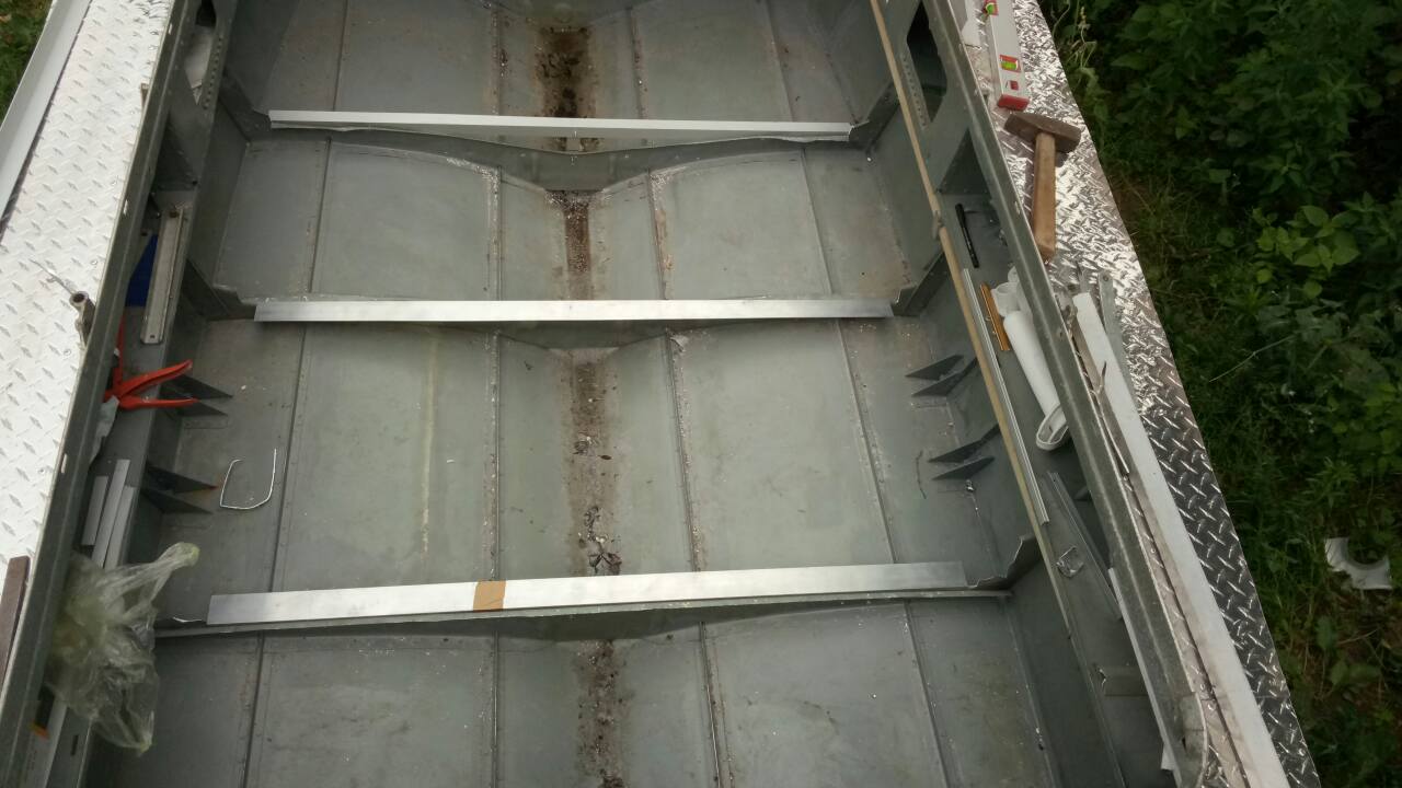

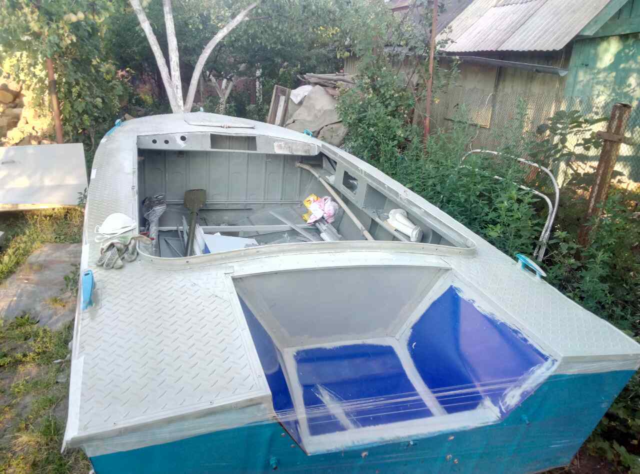

Просверлили транец и поставили трубки под слив воды, теперь водичка не задерживается в рецессе... Начали делать основание под пол.

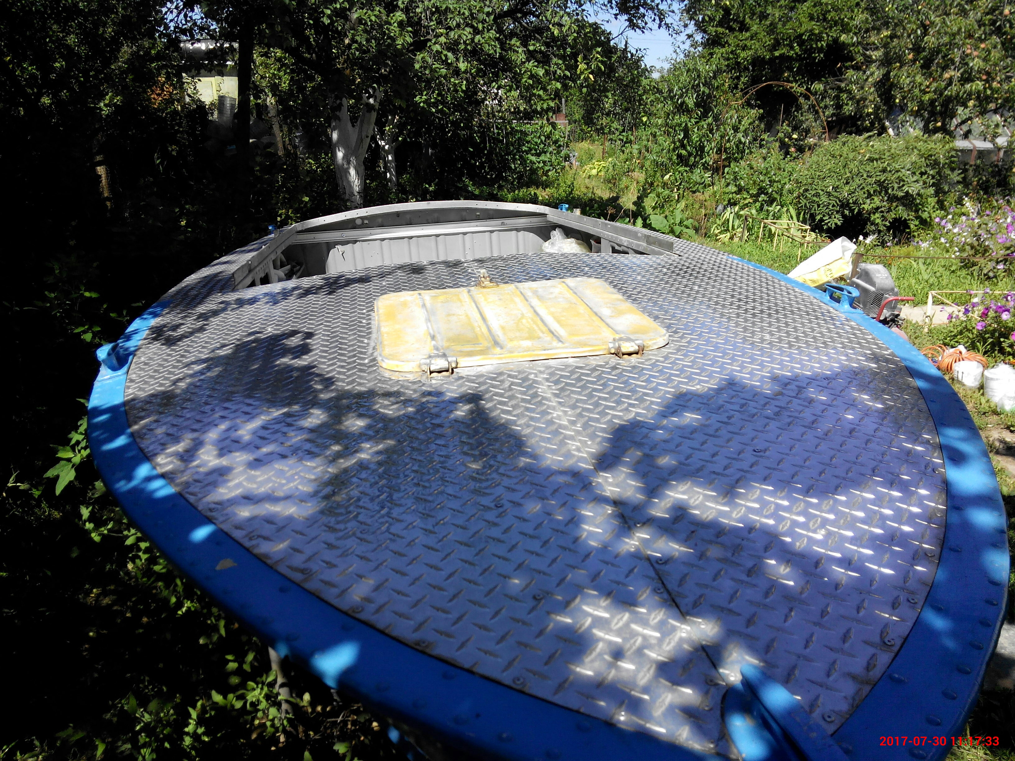

Это мы перед грунтом и краской:

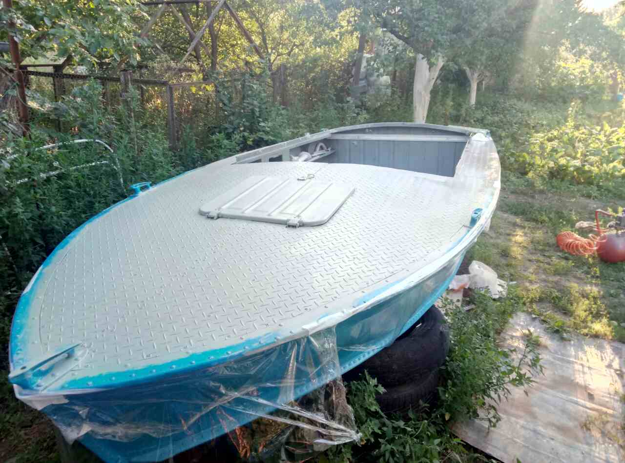

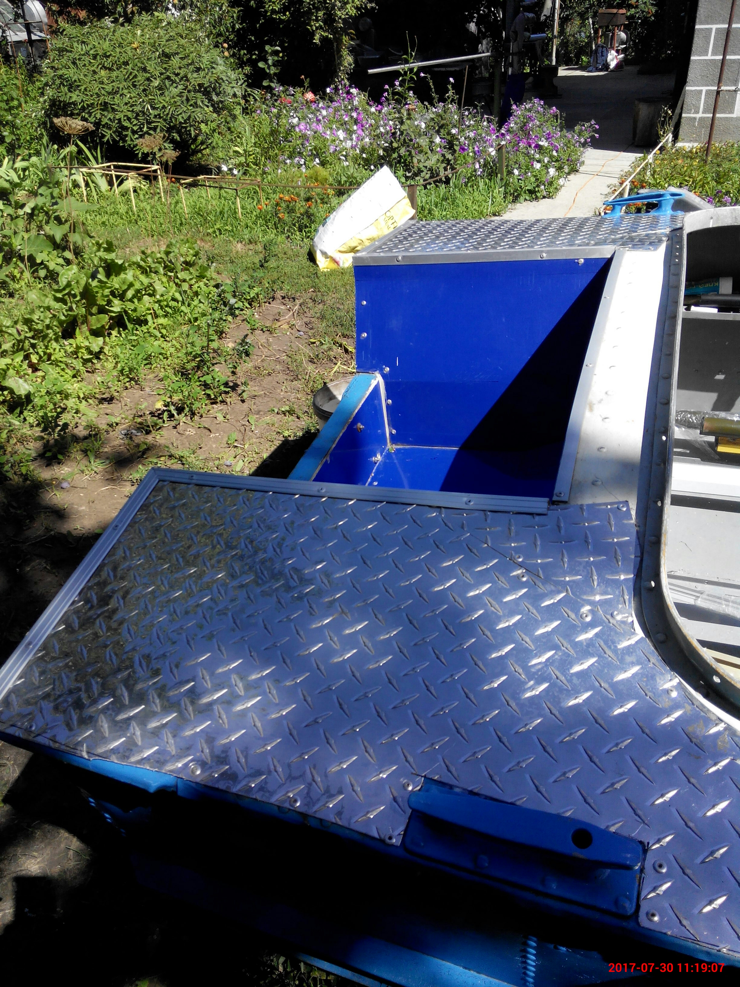

А это палуба после грунта:

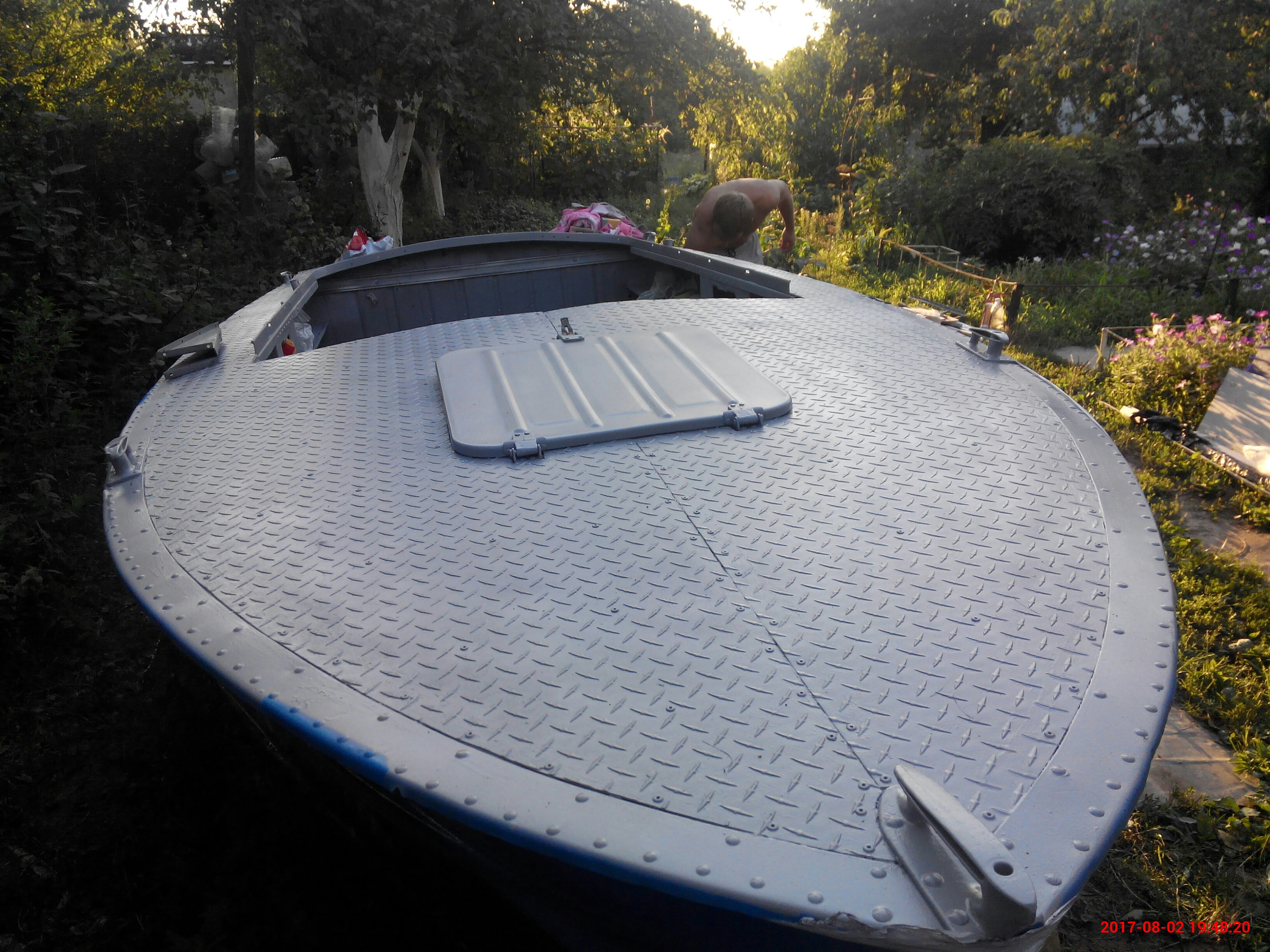

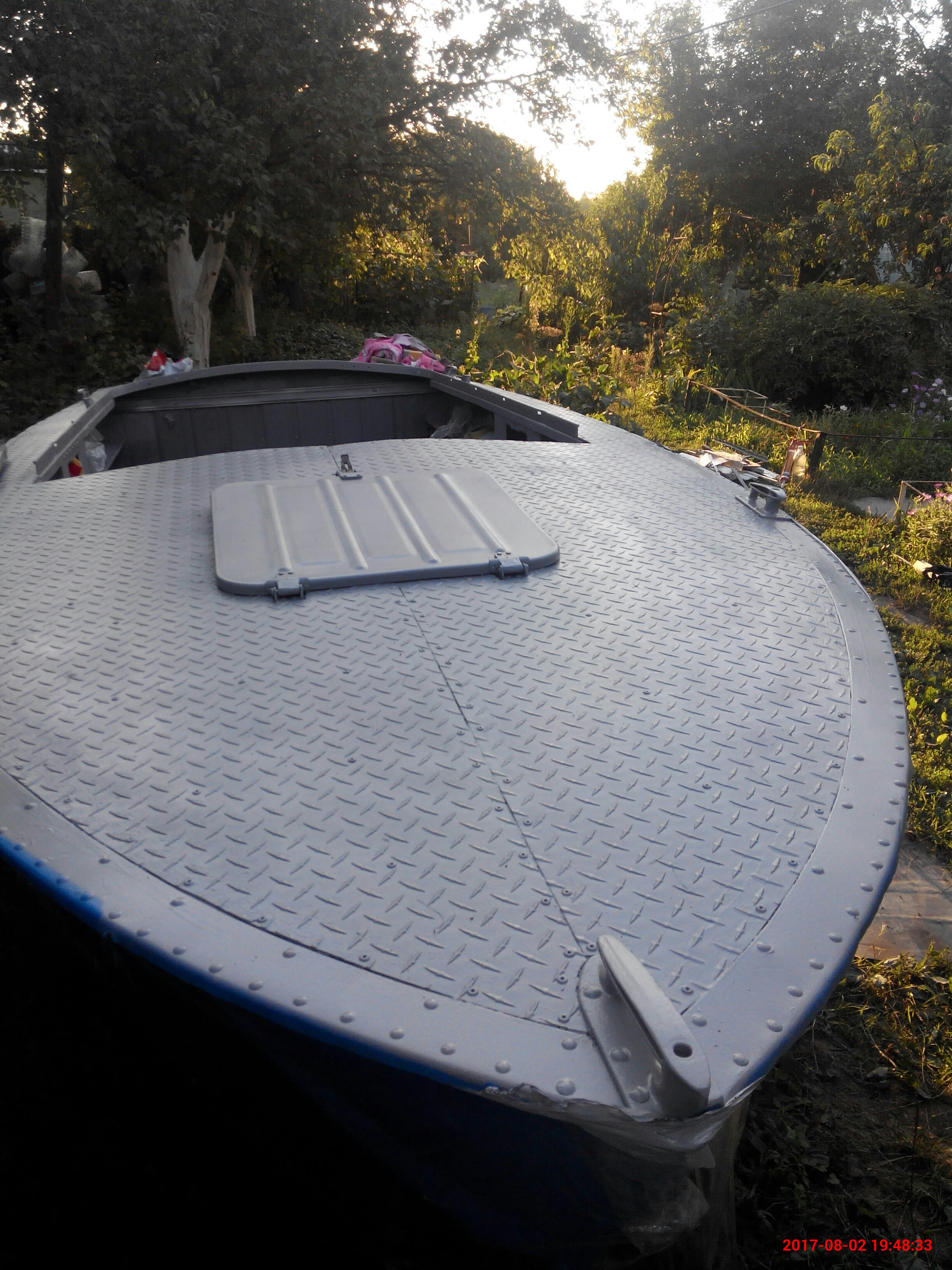

Это мы уже покрасились)):

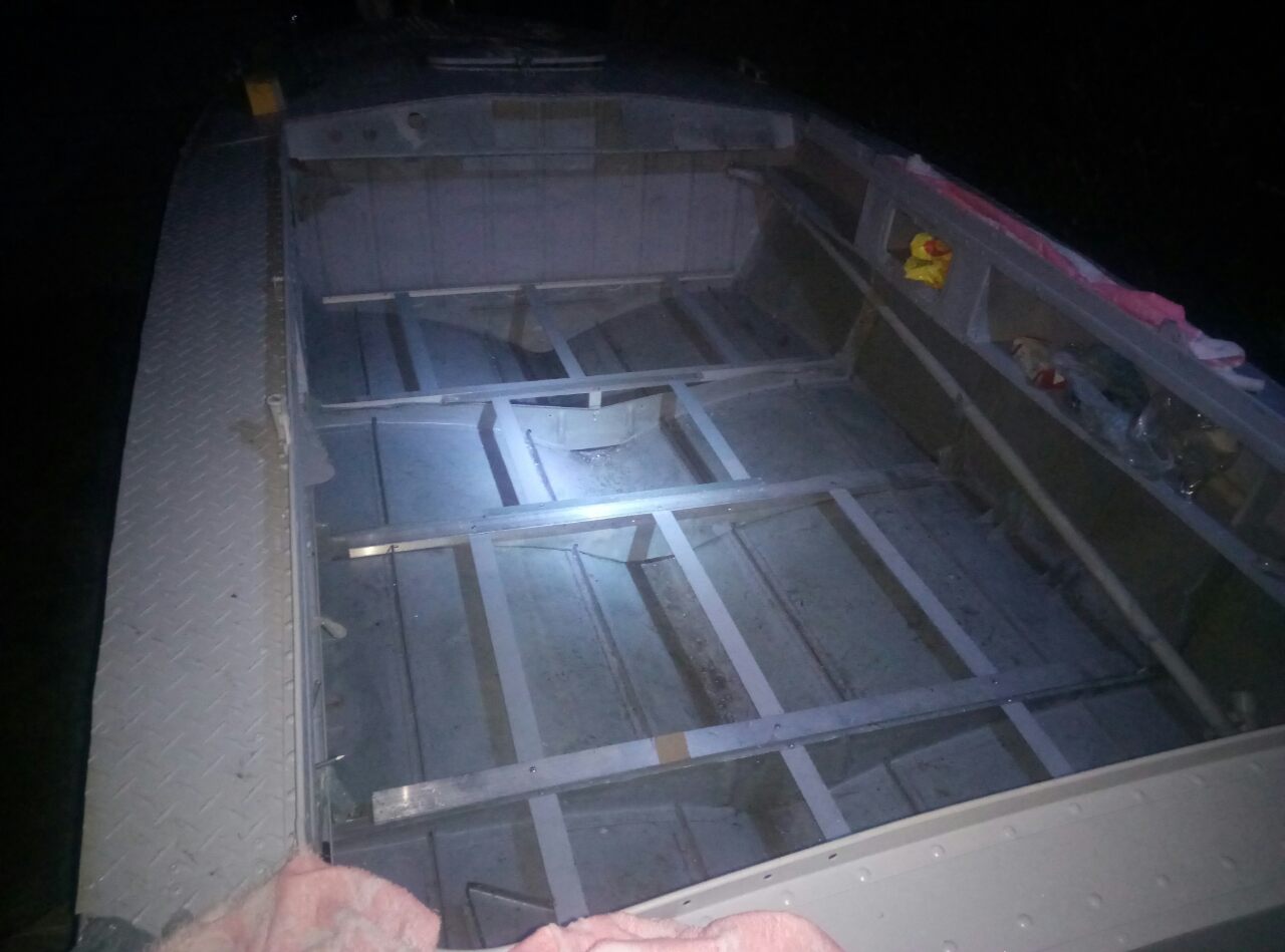

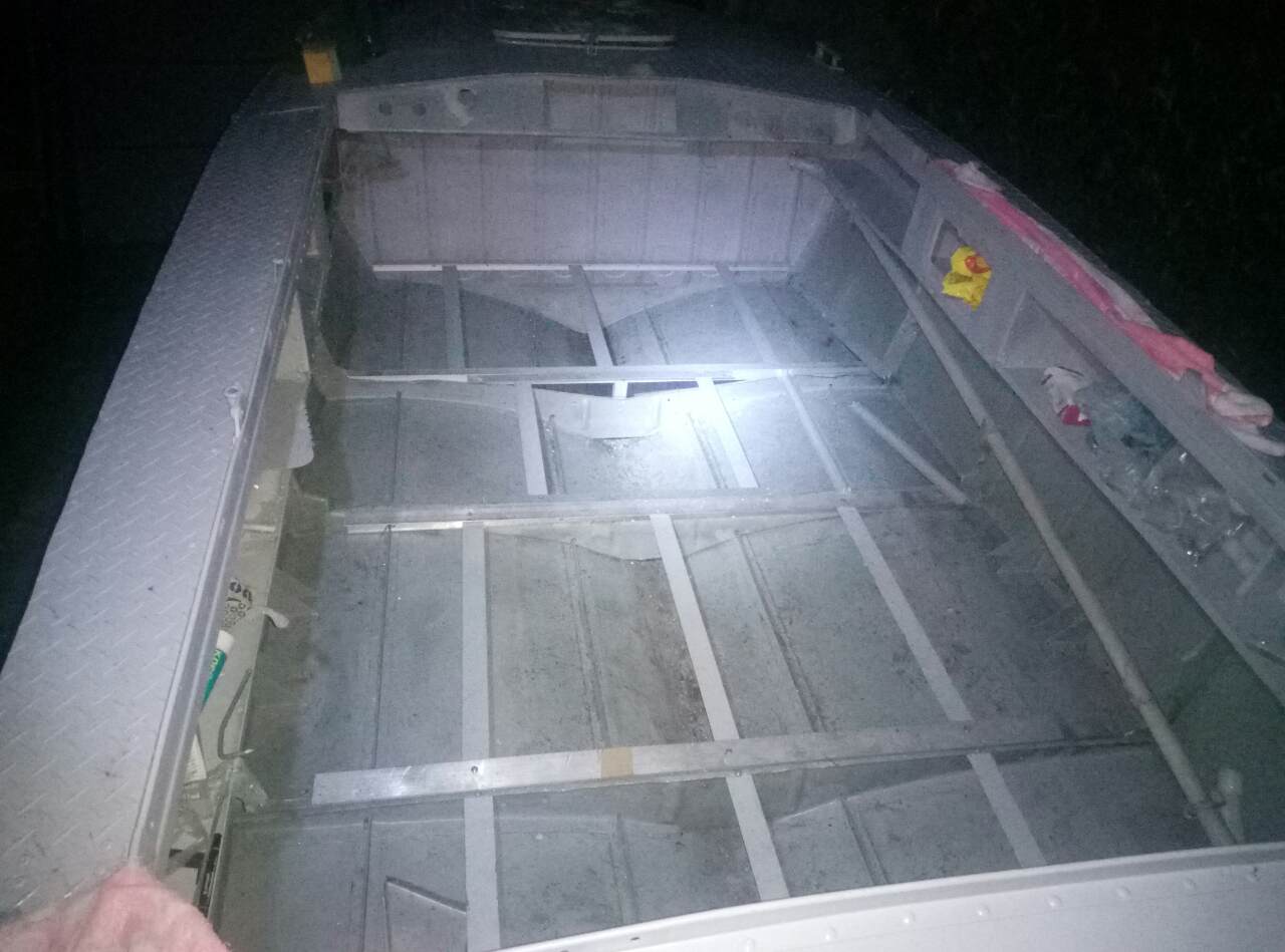

Практически закончили основание для пола. Более качественные фотографии будут позже...

И вот тут нарисовался очень важный вопрос! ФАНЕРА на пол. Подходит такая:Транспортная фанера - продажа в Киеве по выгодным ценам ??? Я понимаю, что толщина на полу должна быть или 9 мм или 12мм. Мы люди не жирные, не хочется ,чтобы Прог был тяжелый. Хватит 9 мм? На борт(до полочки)хватит 6 мм?
