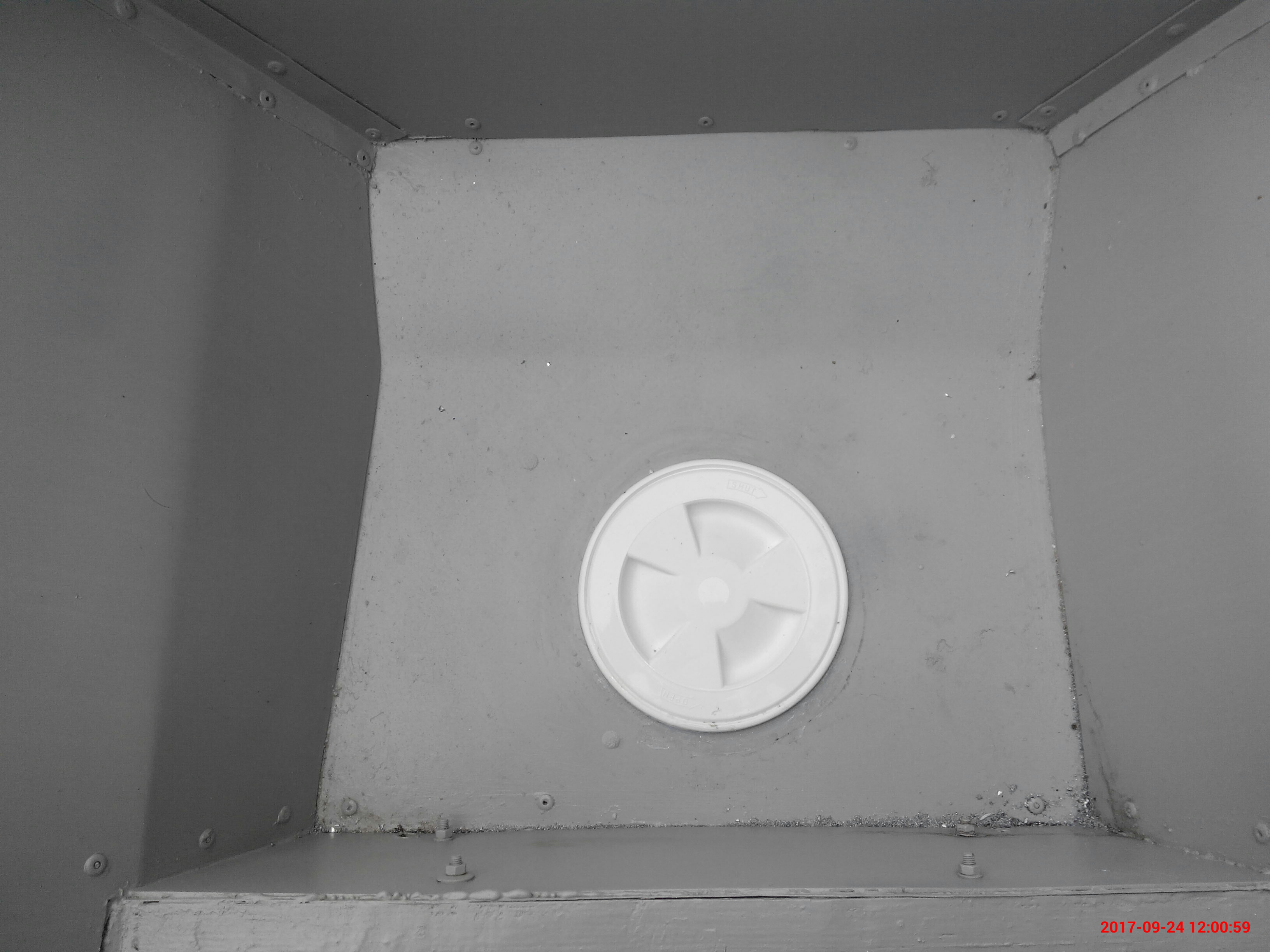

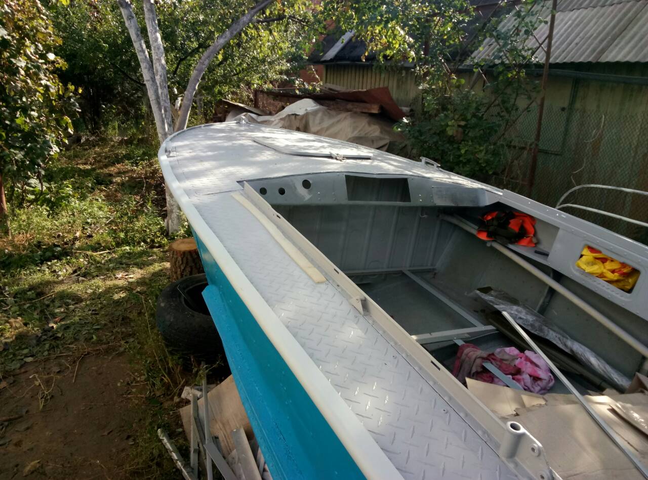

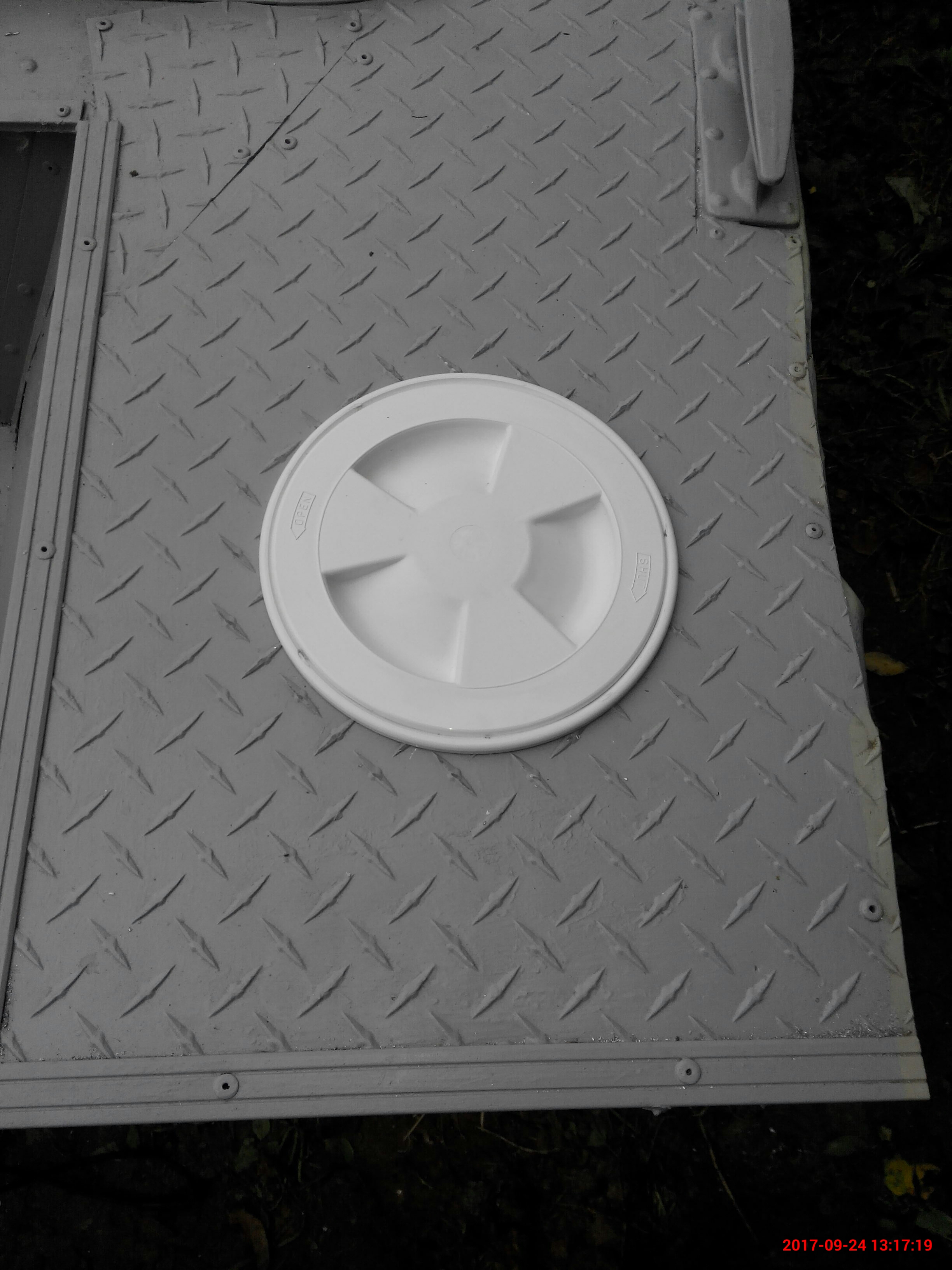

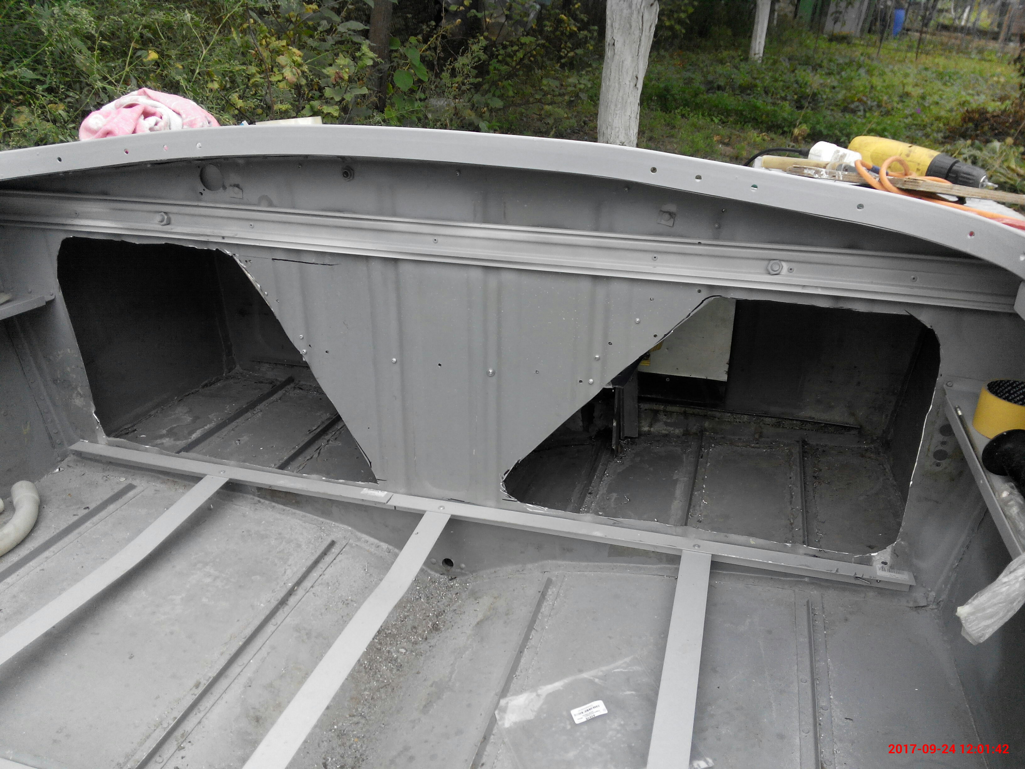

Продолжаем наводить порядки:

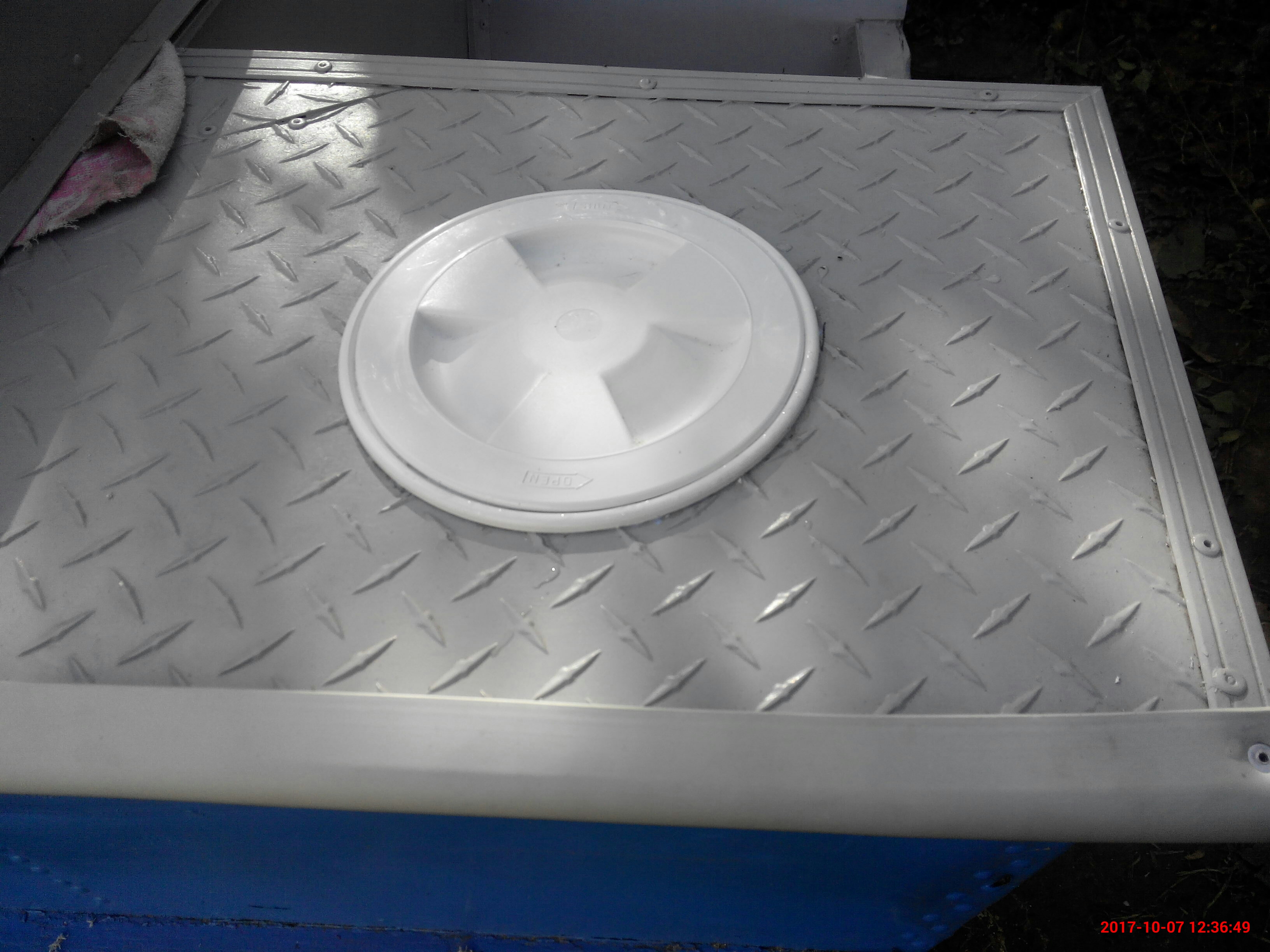

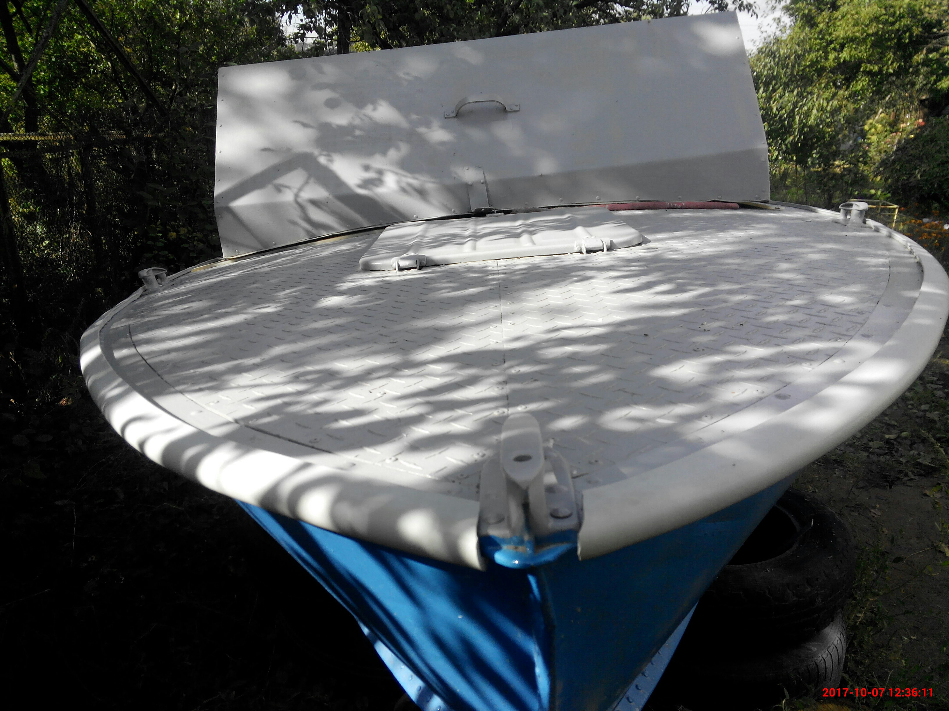

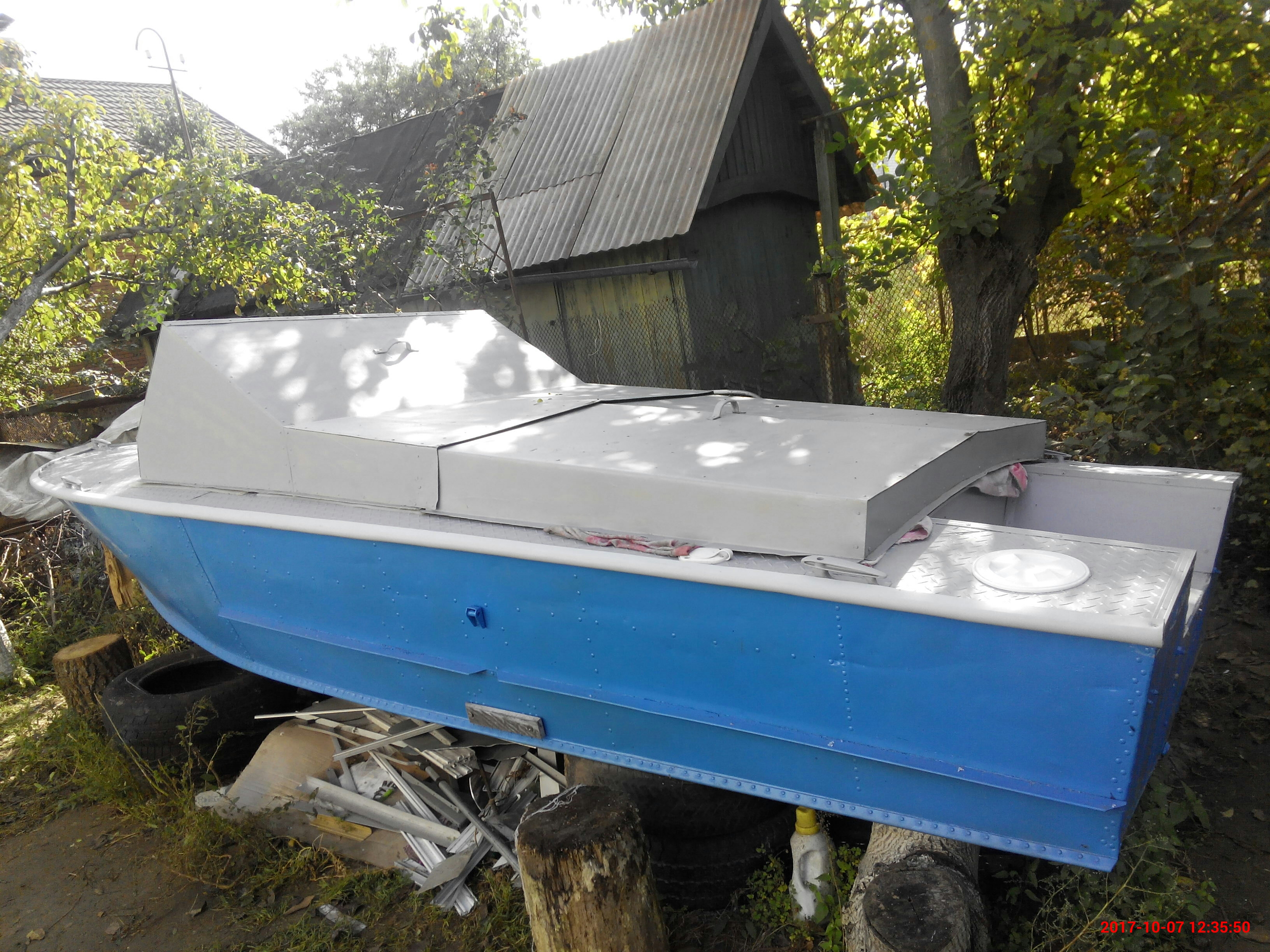

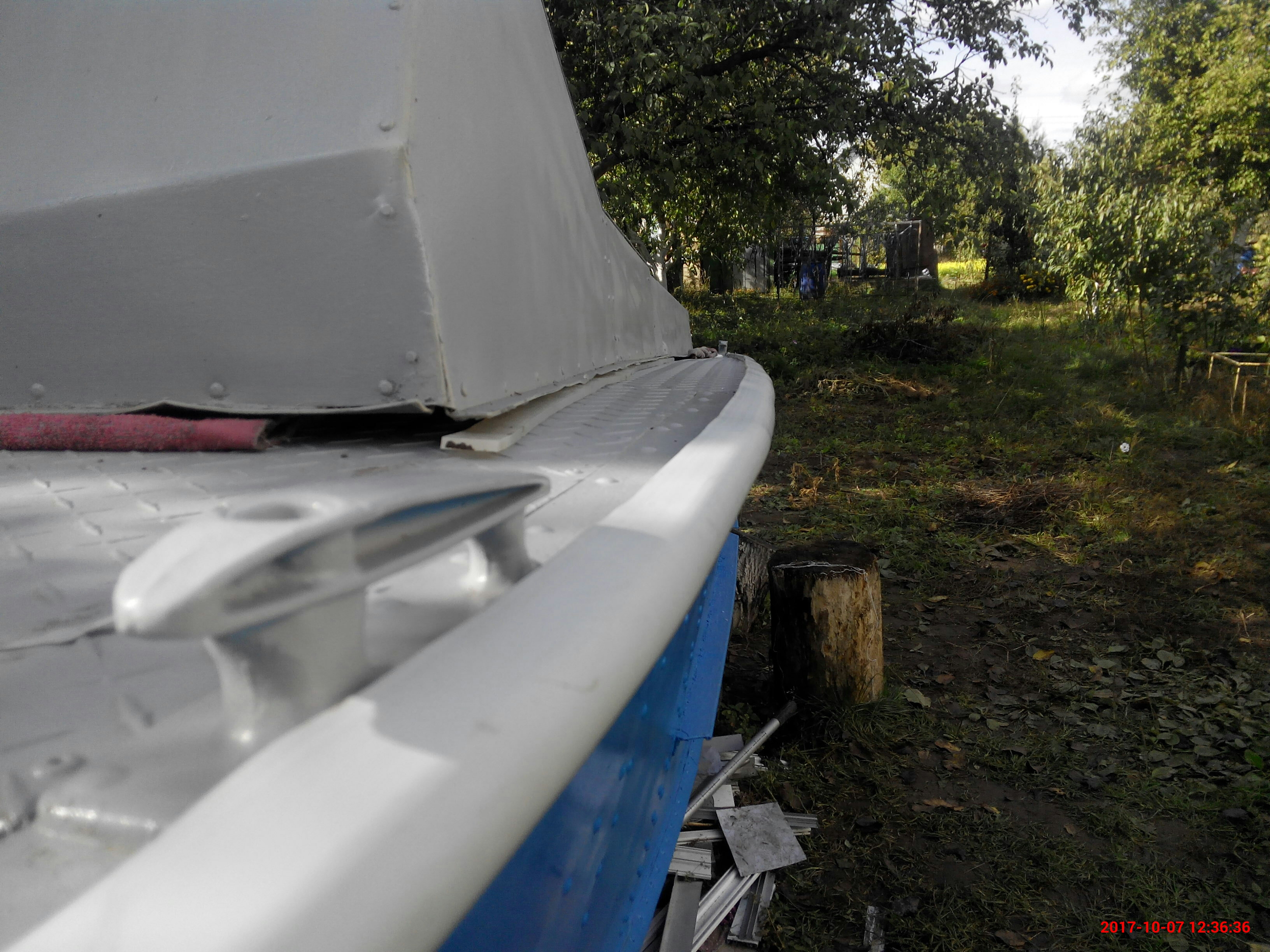

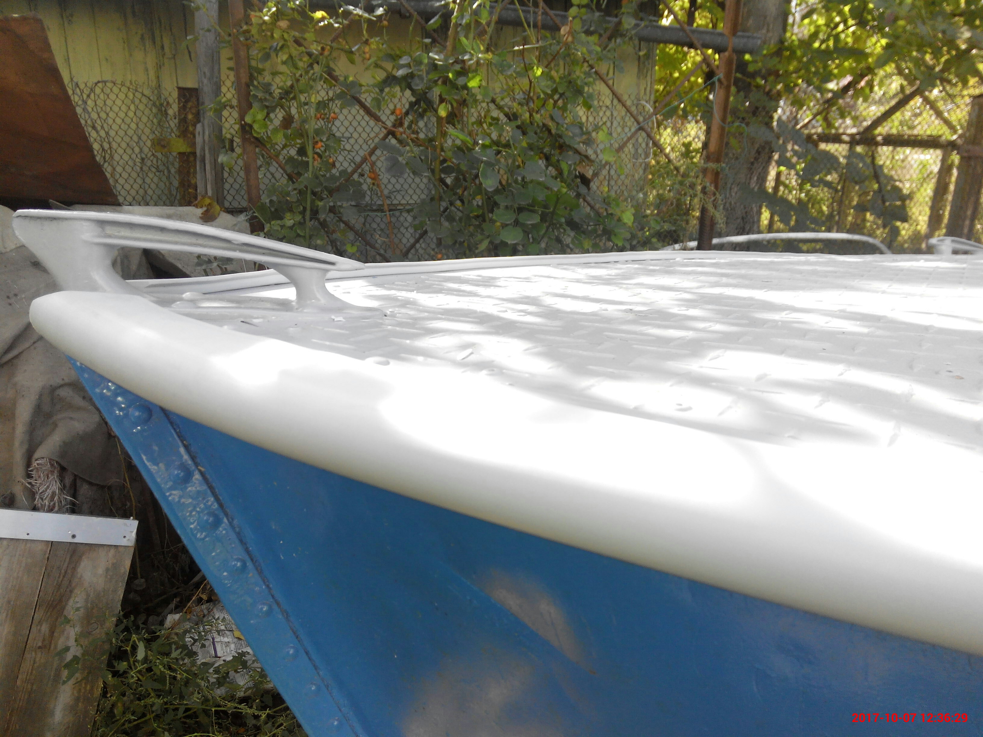

А вот такие мы с привальным брусом:

Не понимал шота йа никада прелестей подобных "привальных брусов"... С вероятностью 100% под этим "брусом" будет всякая херь скапливаться, намокать, долго высыхать и застывать коржом. Со всеми вытекающими... Или не?

Покупал здесь: кресло для лодки и катера, сидение для катера и лодки, купить кресло для катера или лодки, продам кресло для катера, мягкое кресло
Снизу крепил на саморезы из нержавейки длиной 19 мм и диаметром 4,2 мм.
Купил 10 метров, сантиметров 40 еще осталось... Бывает еще в черном цвете, но мне больше понравился серый, в цвет палубы!
Добавлено через 3 минуты
Допис від Х. Бонифатьевич Переглянути допис
Внутри привальника получился, своего рода жолоб, по которому(надеюсь)водичка будет стекать наружу! Посмотрим, мне нравится..

Вообще-то этот "брус" назначения "привального" оправдывать не будет. Не в том месте. Конструкция Прога почти не приспособлена для этого.
