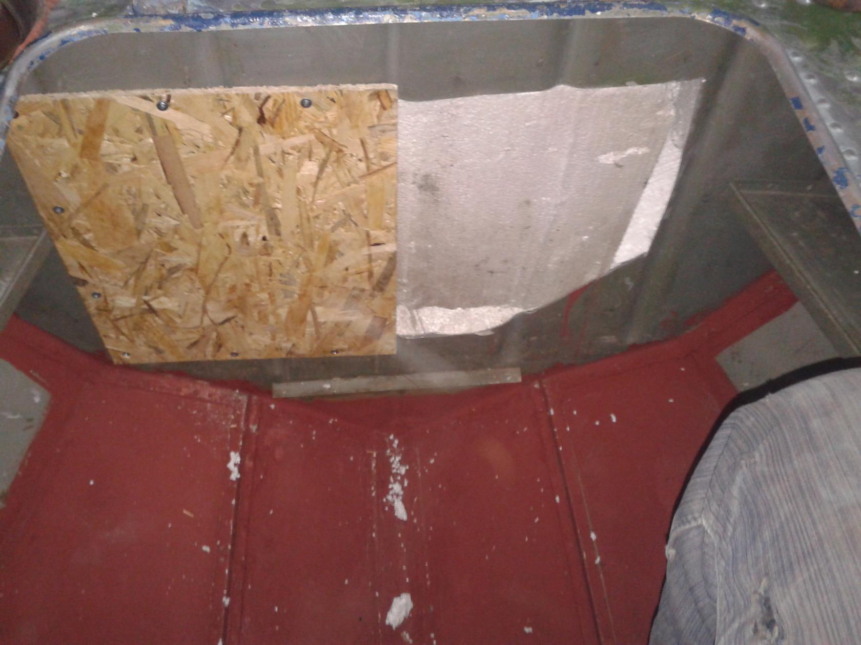

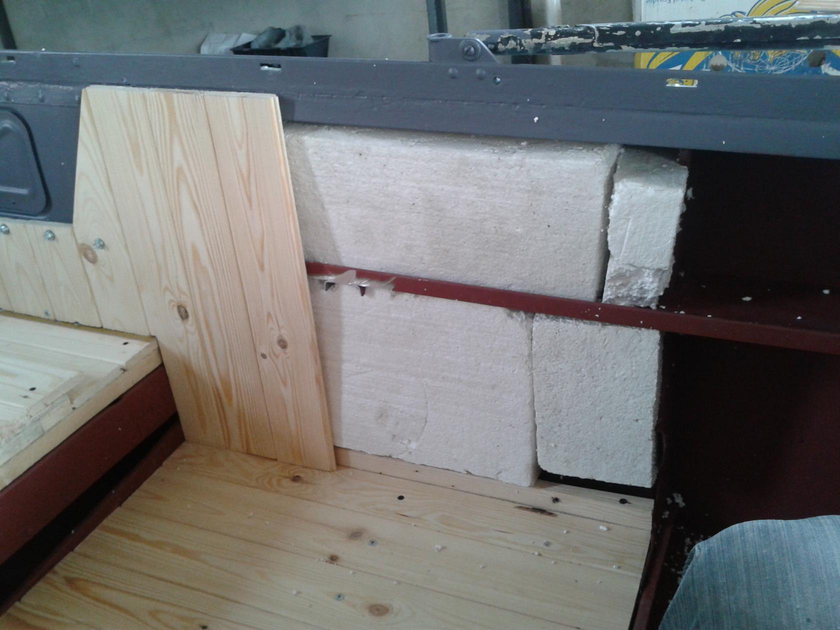

что касаемо пены в лодке то полностью согласен...сам себе устанавливал...так как то поспокойнее мне что ли)))но!!!!ложить типа клеить пену на днище согласен то плоховато...вода полюбому будет попадать...та и днище должно проветриваться под сланями...упаковав всё в рундуки остаётся прослойка воздуха как в трюме на низу...вода не мочит шмотки та и выходит по каналу...а уложенная там пена даст проростание всякой плесени и грязи)оно вам надо????
Добавлено через 4 минуты
твёрдый и прочный пол это просто красиво и приятно самому...но под ним обяз воздух и благодаря этому проветривание с последующим высыханием)))а по бортам сам всё вплотную забил пенопластом)не пожалел)))
и ещё, в носовой части всегда был против вскрывания, вырезания "дырки"в поплавке....все нам места мало...а это же, технологически предусмотренно, для повышения плавучести...себе тоже забил плотно пеной(лодка досталась тож после кулибинов)и закрыл наглухо...при ударе носом и течи там, так больше шансов прийти самому домой к родным)

вот как то так если я правильно понял суть вопроса

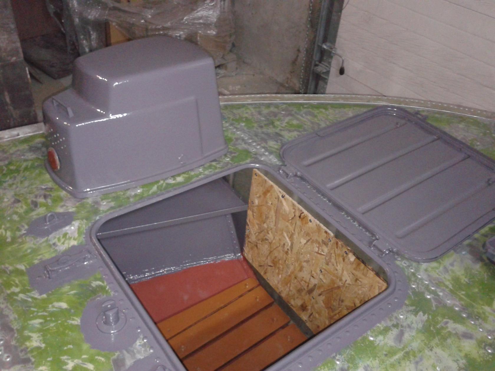

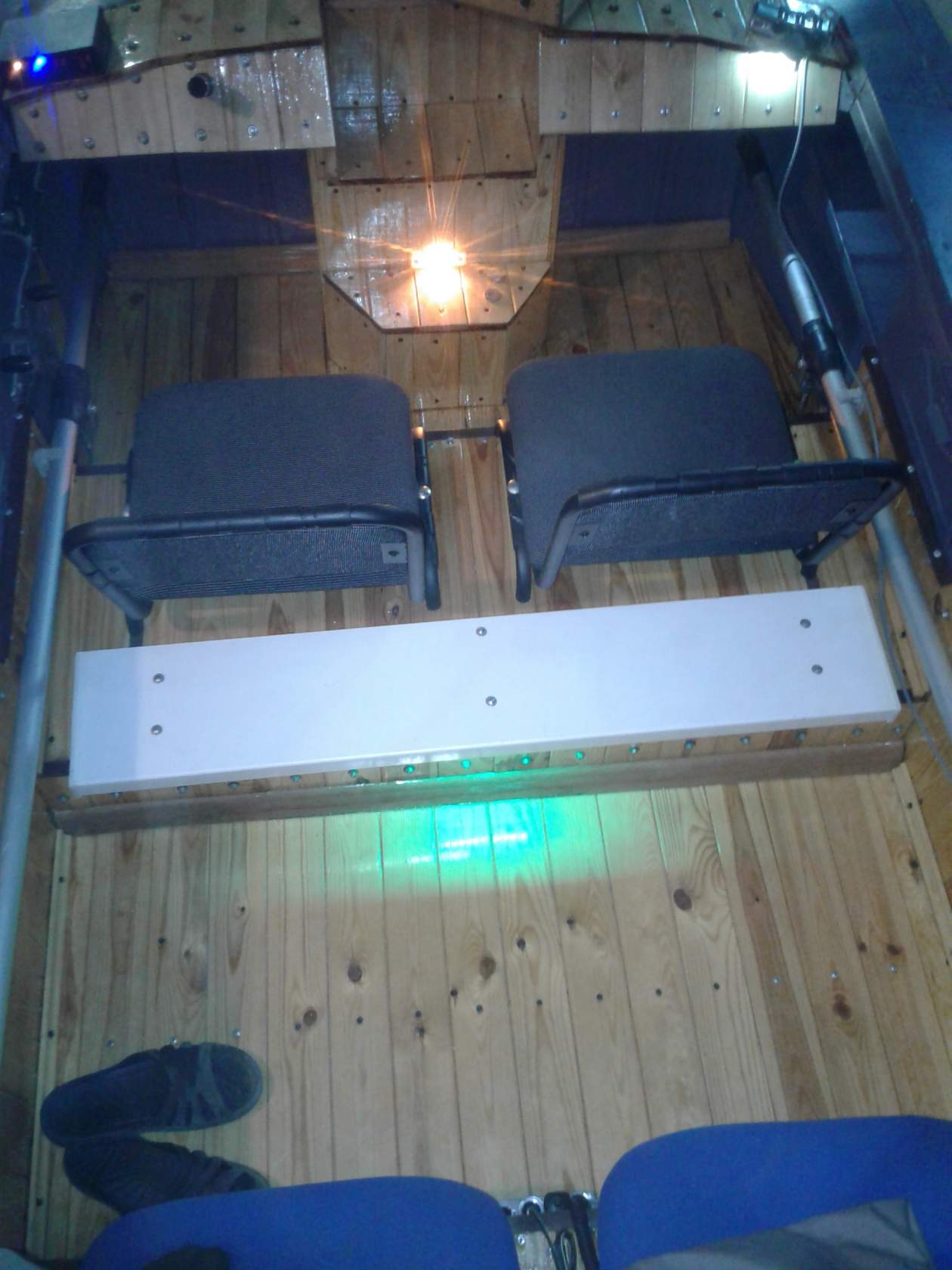

а получилось в общем вот так... под полами воздух...сидушки открываются и там место для хранения хлама рыбацкого...под которым тож воздух...а бочинки и поплавок полностью в запыжёванном пенопласте...ну по максимуму)))

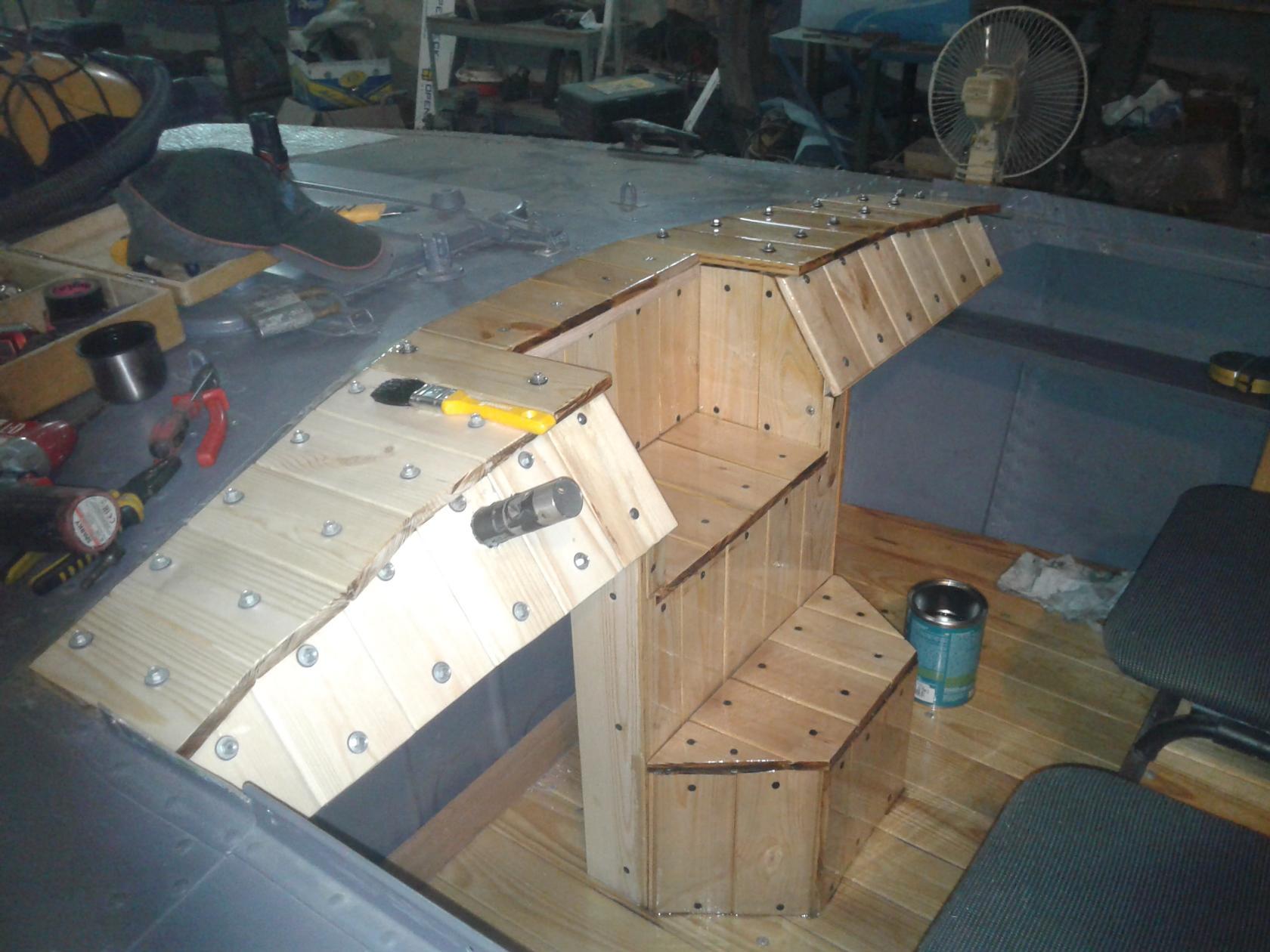

я ждал подобных коментов смею заметить ,что я был готов к подобному обдумывая как это всё сделать)))и вот всётаки сделал!вагонка лежит на влагостойкой плите(6мм) ОСБи уложенной на бруски...все бруски и вагонка предварительно пропитанны олифой и не раз!днище как вы уже поняли проветриваются...сама вагонка после укладки покрыта так сказать яхтным лаком 7 слоёв...вот уже две навигации и полёт как говорится нормальный...крепёж и как говорилось метизы также вместе с вагонкой покрыты лаком...с пристрастием искал вчера ржавчину...не нашёл...
Добавлено через 9 минут
я понимаю что наша вагонка не бук и т.д. но делают же америкосы покрытие катеров из дерева ...собирал инфу, пробовал,проверял так сказать экспериментально...удовольствие не из дешёвых...а олифа,вагонка,лак и плита осб...наш так сказать бюджетный вариант...да,я украл 70 кг полезной нагрузки...но уверяю нам с женой это не критичнои в этом году весна была не очень...полоскал меня дождь не раз...на покрову вообще под ливень на роп заходил...отвечаю...я вымок,вагонка нетправда после такой подмывки приходится всё тряпочкой вымакивать...но меня это не напрягает...я был готов к этому когда покупал вагонку

ребята,я сделал для себя и располагая возможностями своего кармана
так что как то так...фанера тож не из дешёвых удовольствий,тоже крепится метизами,нечто не вечно под луной как говорится.....может что то и не практично,не простоит 10 лет...прохудимся дык поменяю,зима то длинная
