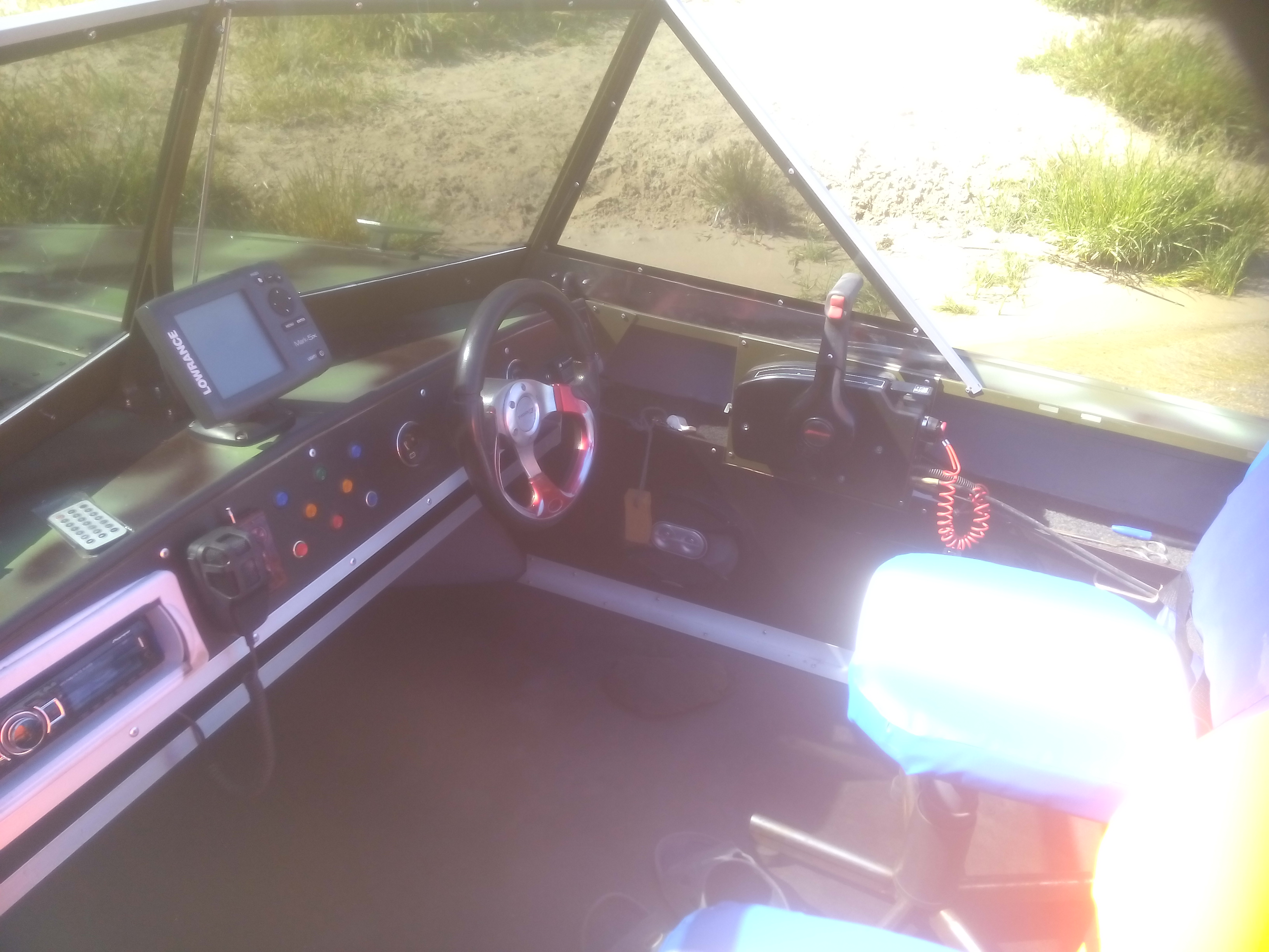

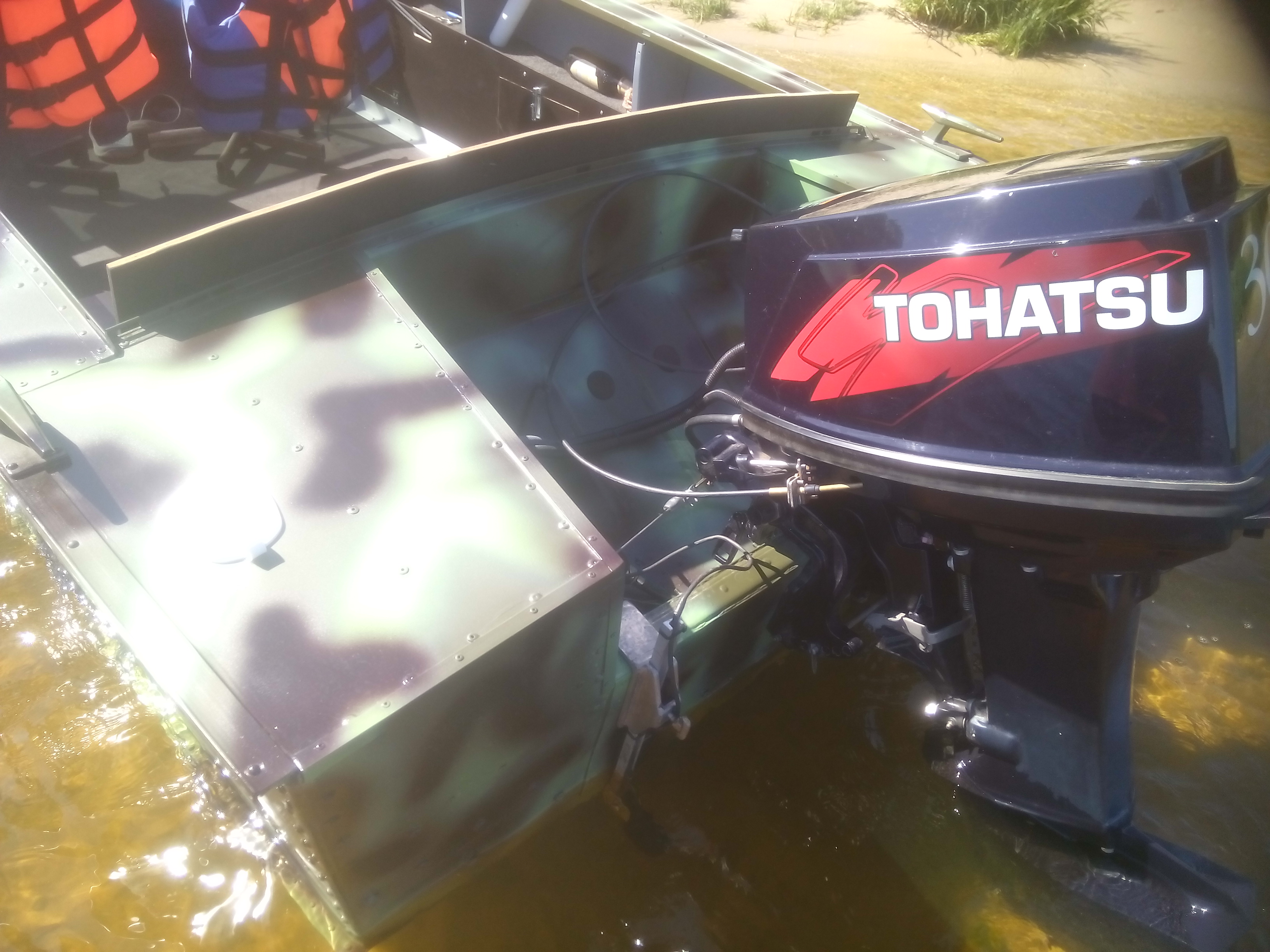

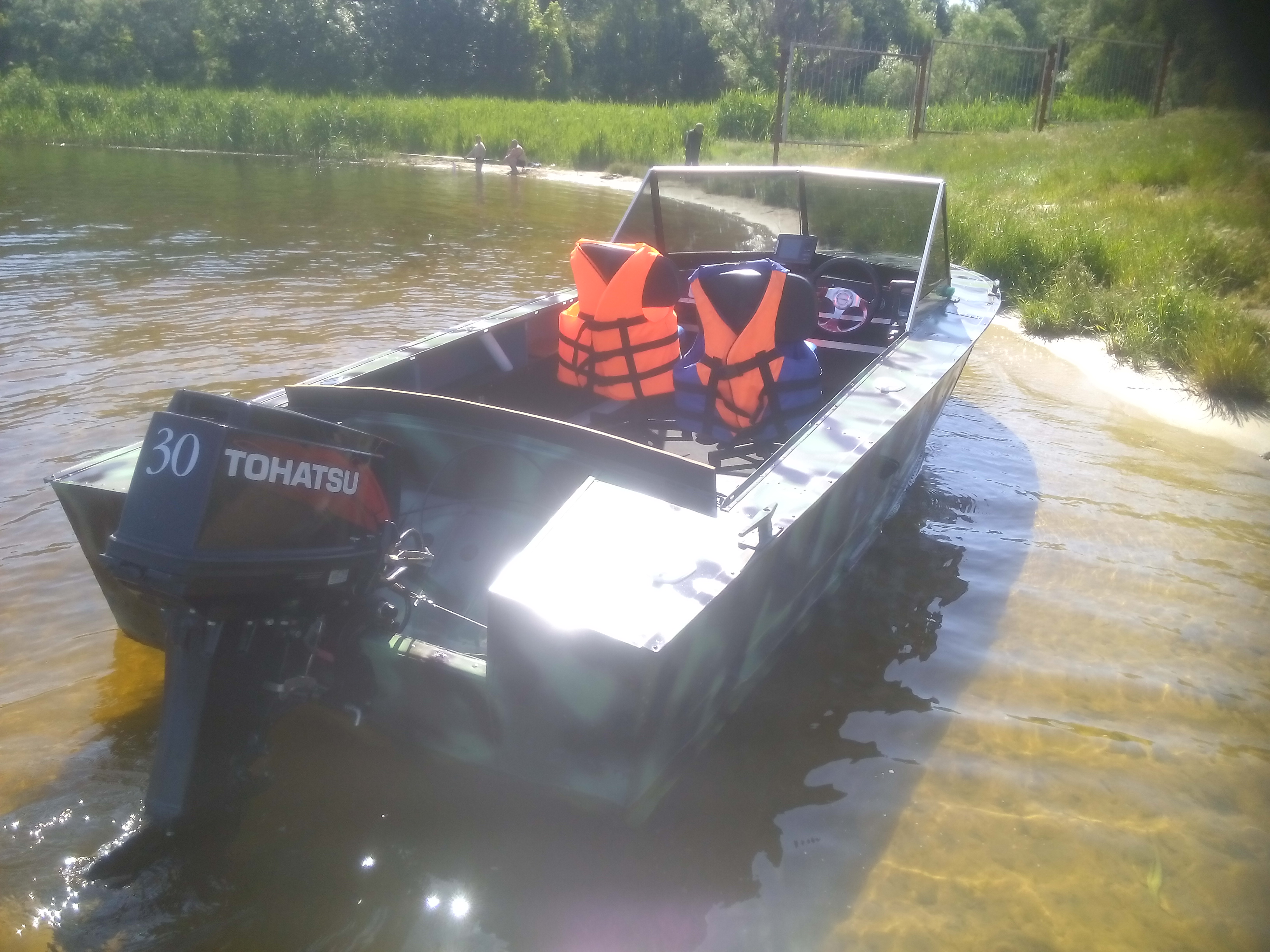

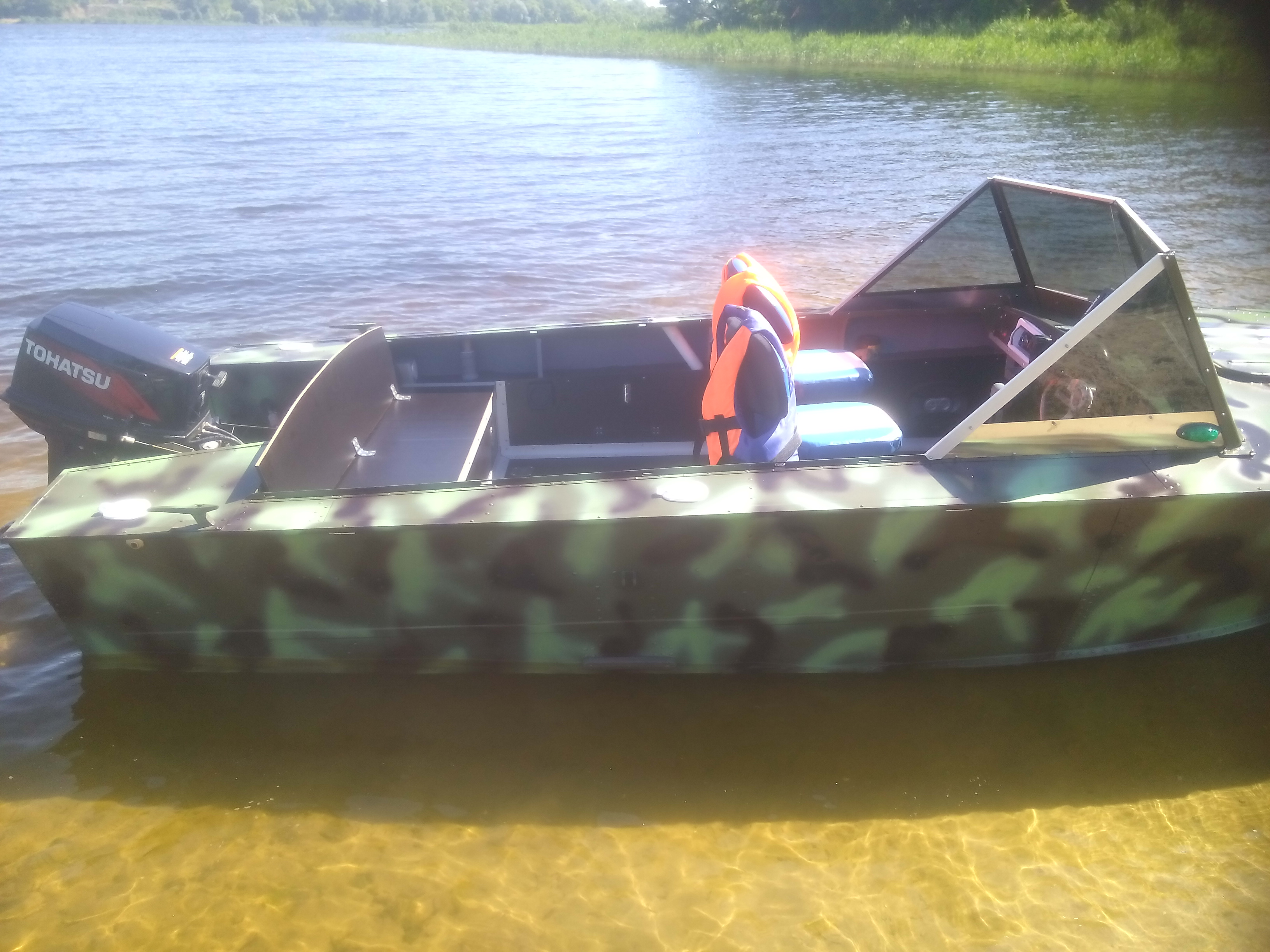

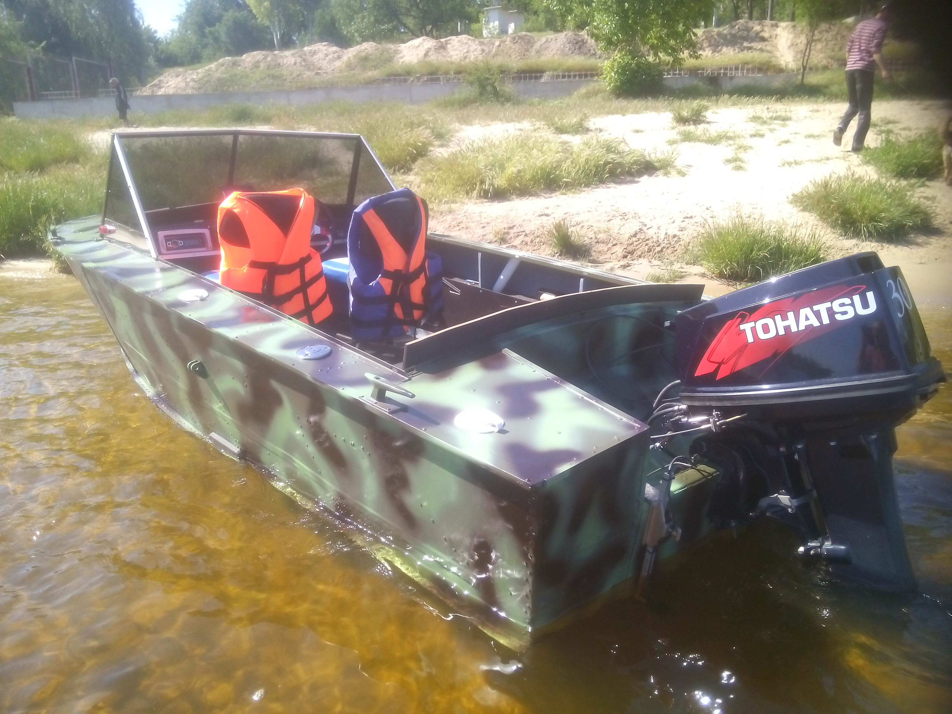

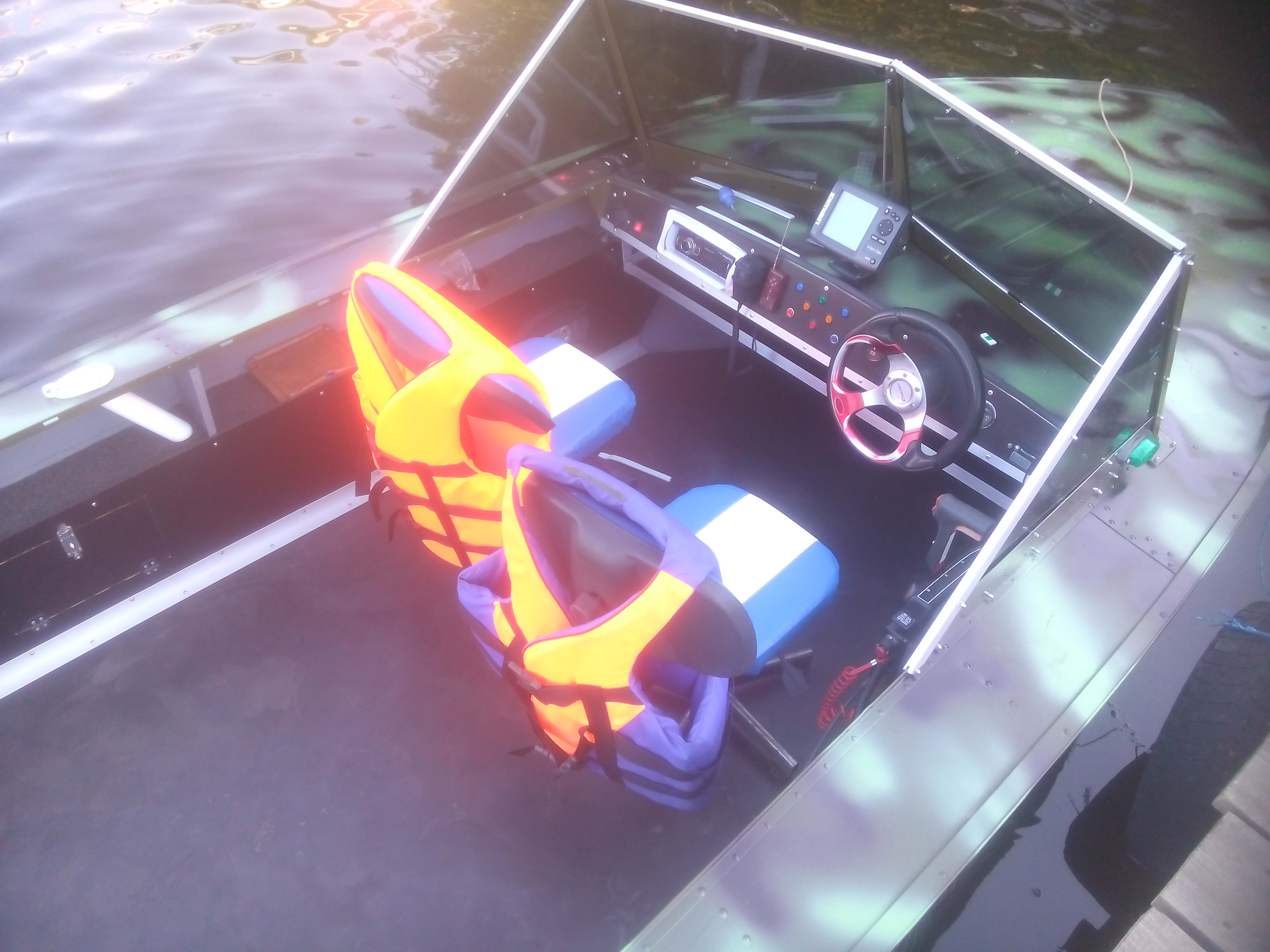

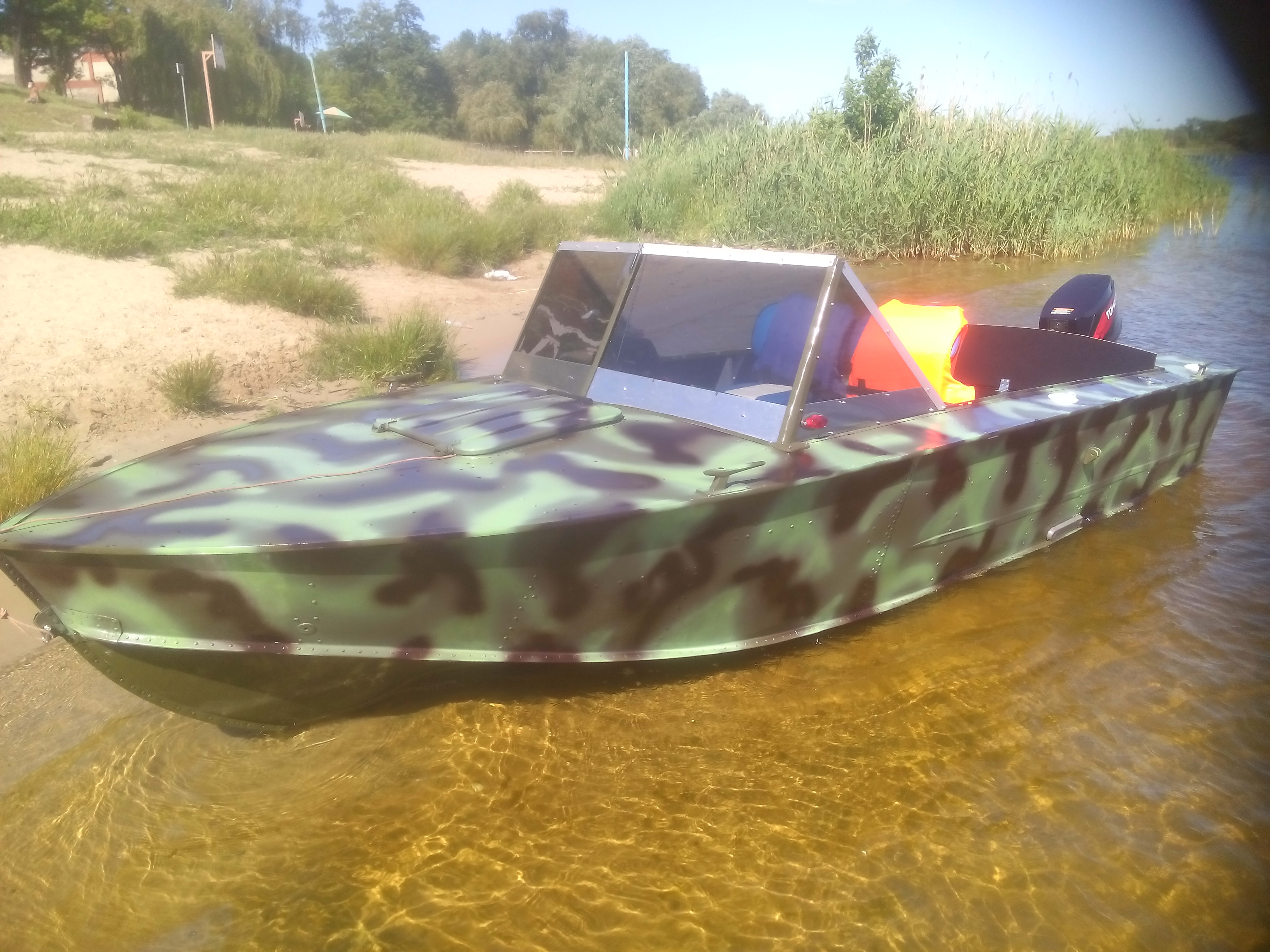

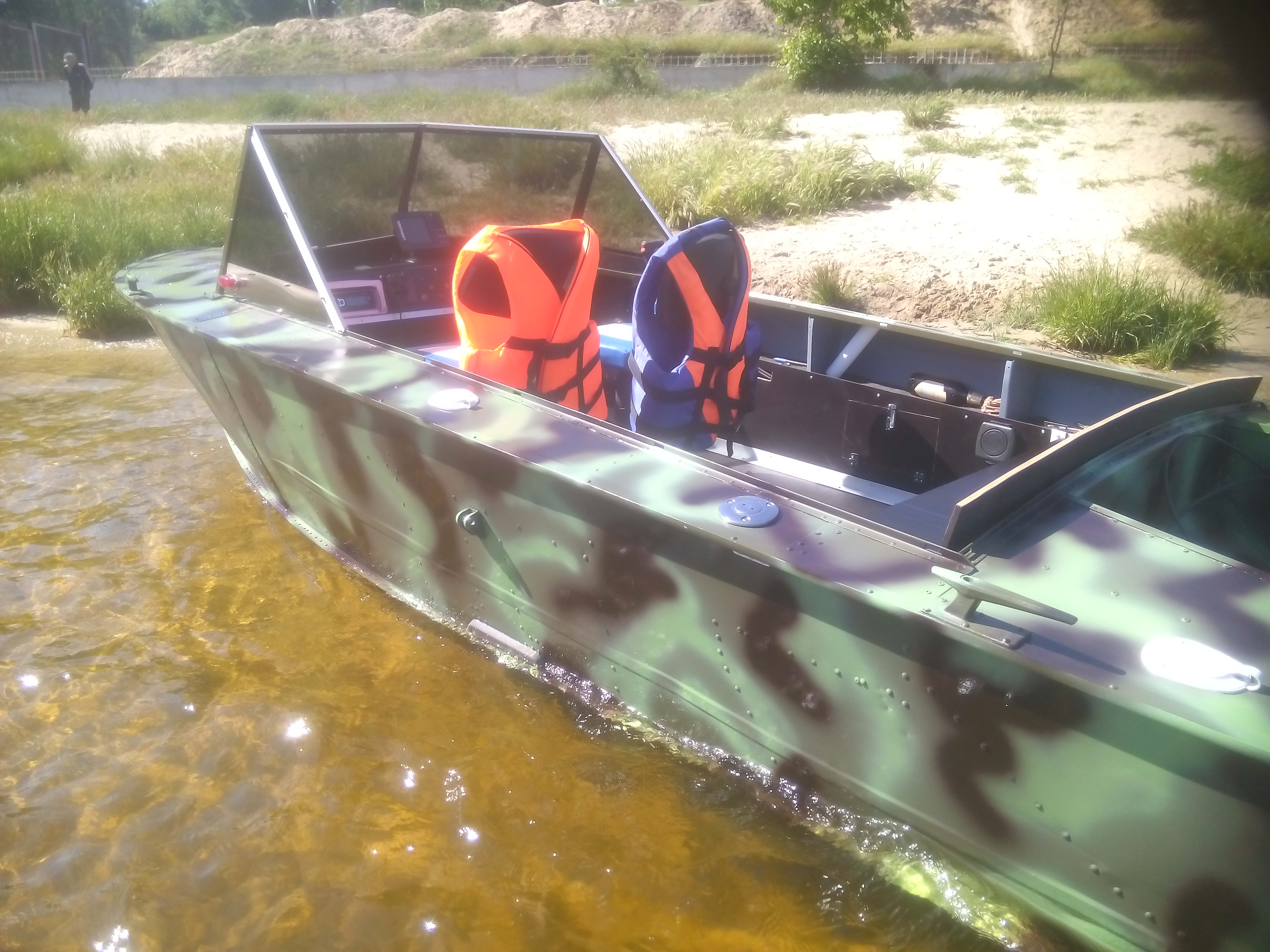

Вот и я вышел с ремонта,остались мелочи
Назва:  IMG_20180528_172053.jpg
Переглядів: 565
Розмір:  1,88 МБ
ID:	147998   Щоб збільшити малюнок, клацніть по ньому
Назва:  IMG_20180528_172039.jpg
Переглядів: 580
Розмір:  1,75 МБ
ID:	147999   Щоб збільшити малюнок, клацніть по ньому
Назва:  IMG_20180528_094336.jpg
Переглядів: 581
Розмір:  2,03 МБ
ID:	148000   Щоб збільшити малюнок, клацніть по ньому
Назва:  IMG_20180528_094139.jpg
Переглядів: 579
Розмір:  1,58 МБ
ID:	148001   Щоб збільшити малюнок, клацніть по ньому
Назва:  IMG_20180528_094133.jpg
Переглядів: 554
Розмір:  1,64 МБ
ID:	148002   Щоб збільшити малюнок, клацніть по ньому
Назва:  IMG_20180528_094116.jpg
Переглядів: 551
Розмір:  2,18 МБ
ID:	148003   Щоб збільшити малюнок, клацніть по ньому
Назва:  IMG_20180528_094043.jpg
Переглядів: 543
Розмір:  2,19 МБ
ID:	148004   Щоб збільшити малюнок, клацніть по ньому
Назва:  IMG_20180528_094037.jpg
Переглядів: 449
Розмір:  2,19 МБ
Назва:  IMG_20180528_094027.jpg
Переглядів: 521
Розмір:  1,75 МБ
ID:	148006   Щоб збільшити малюнок, клацніть по ньому
Назва:  IMG_20180528_094000.jpg
Переглядів: 490
Розмір:  1,78 МБ
maxa777 зараз поза форумом   Відповісти з цитуванням

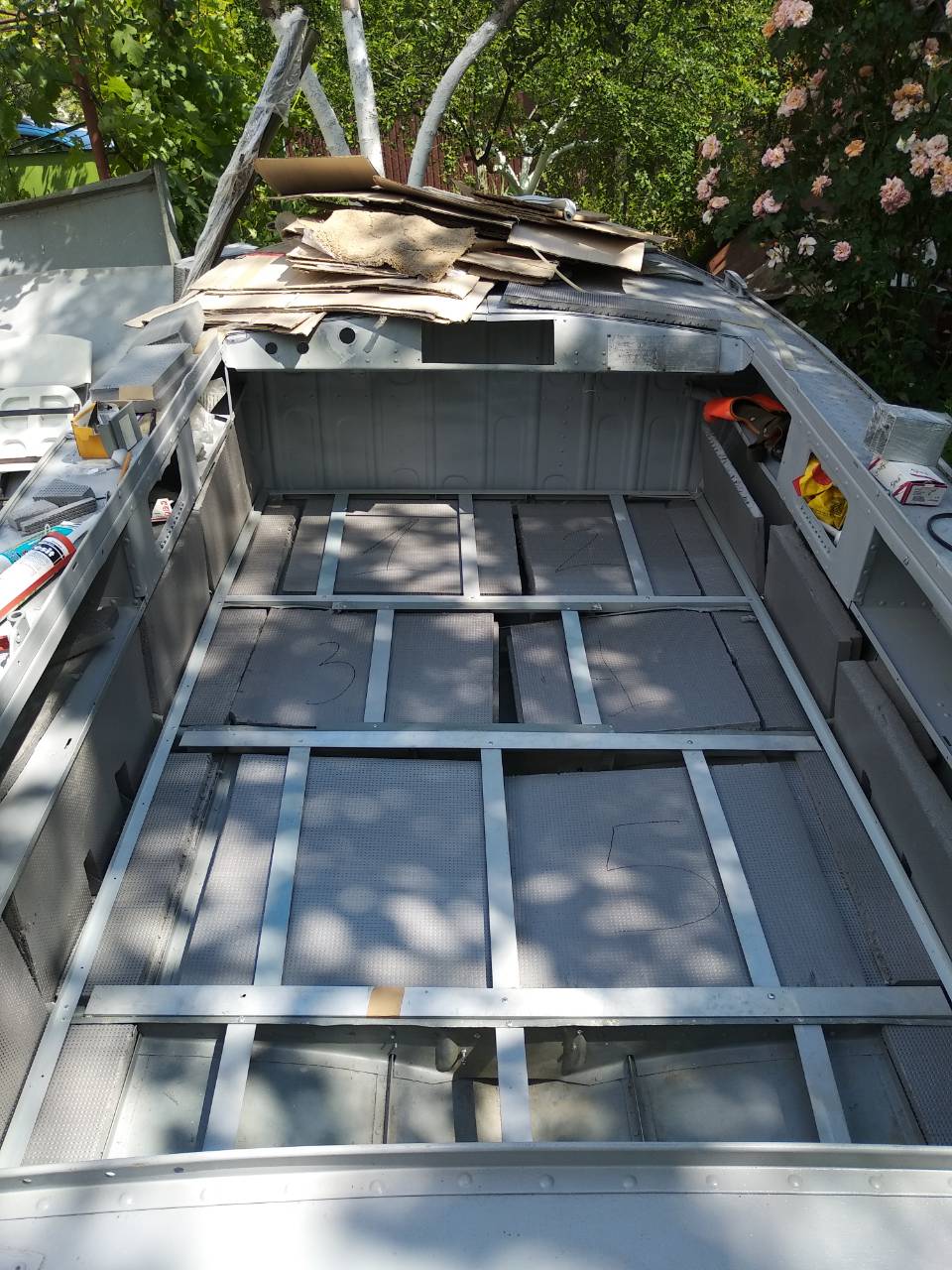

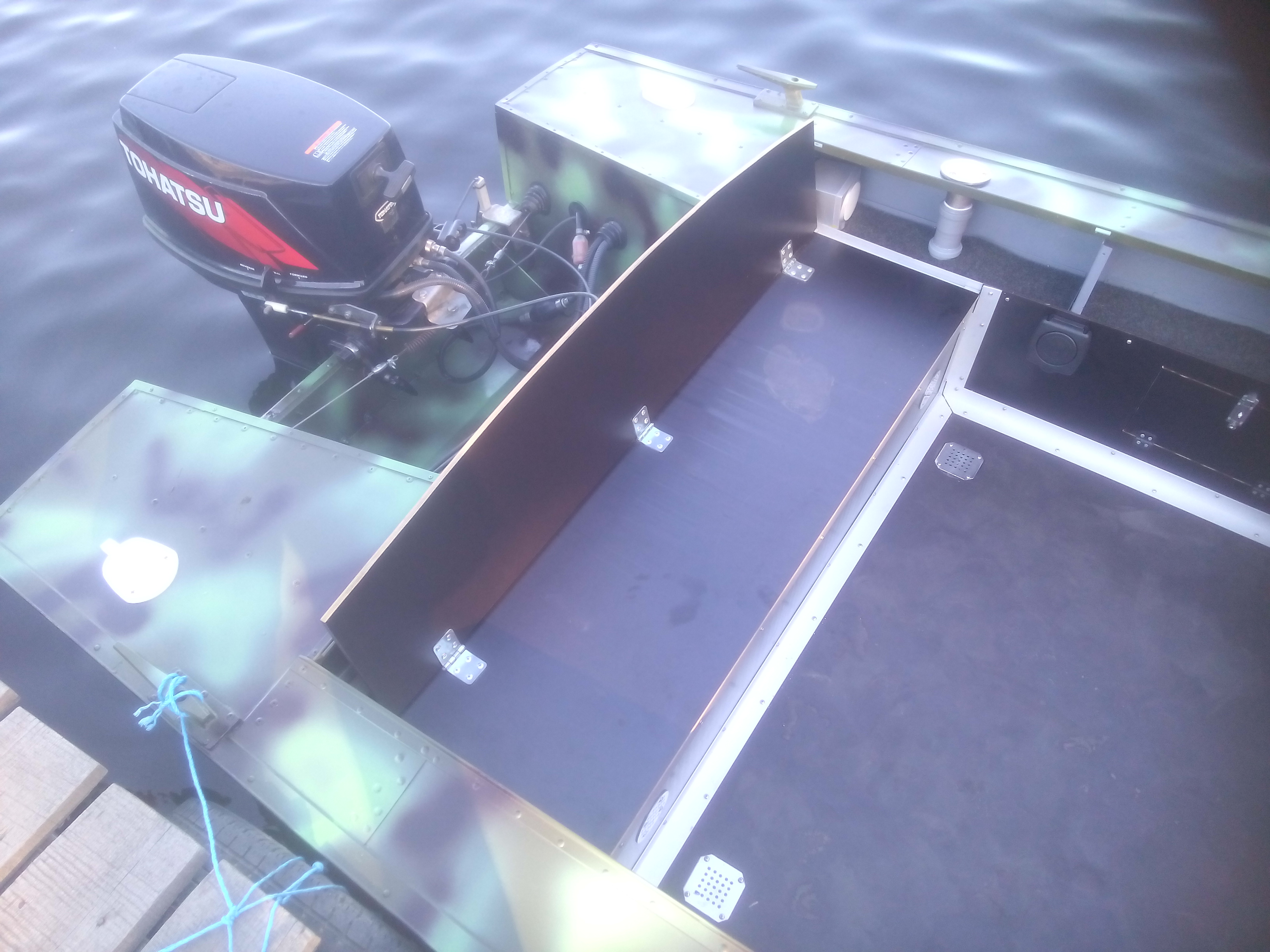

Вчера пенополистерол немного порезали и разместили в кокпите)) , дальше фанера
Назва:  IMG-40e12c62fc5810bda7902c8a299ccf65-V.jpg
Переглядів: 568
Розмір:  195,1 КБ
Гурик1970 зараз поза форумом   Відповісти з цитуванням

Гурик1970,
всё цевильненько,ток боковые по борту в общем я забивал бы плотнее,и что б не болтались и плавучести больше,а вот те что по днищу,..ну не знаю нужны ли они там...я бы там не ложил...)

Спасибо за рекомендации, левый борт плотно забили пенополистиролом,а на правом оставили пространство под троса и провода. А почему по днищу не нужно класть?
Старий 05.06.2018, 12:23   #138 (permalink)
Типово Re: Вот и я опрогрессился)))
Потому что лодка при запонении водой должна оставатся на ровном киле, а при поплавках снизу её будет переворачивать
Morgh_Olegovsky (05.06.2018), vlad2002 (12.10.2018), Гурик1970 (05.06.2018)
Старий 05.06.2018, 14:45   #139 (permalink)
Аватар для Гурик1970
Звідки Ви: г.Киев
Карапь: Мотор ВF-30, Прогресс 2 !
Дописи: 305
Сказал(а) спасибо: 142
Поблагодарили 79 раз(а) в 36 сообщениях
Вынимать нижние поплавки?
Старий 05.06.2018, 15:22   #140 (permalink)
Аватар для Дмитрий 4146
Карапь: разбит аккупантами
Дописи: 3.110
Сказал(а) спасибо: 988
пена под дном, это плюс гниение "застой влаги" и в итоге устойчивый амбрэээ)))борта забивай поплотнее,для тросов уложи просто пластиковую трубу,тонкостенную 50ку,хватит с головой и не будет проблем с прокладкой троса и и укладкой проводки!!!это совет из жизни)))можно и две потоньше разделить троса и провода)))
Добавлено через 2 минуты
и кстати укладка проводки в пвх трубе даёт надёжную гарантию от пробоя на корпус и к.з.!а удобство протяжки троса оценишь сразу...если без трубы,то тоже вспомнишь)))))))
1,2,3,4,5,6, вынимай) всё остальное просто пыжуй до поолного)))
