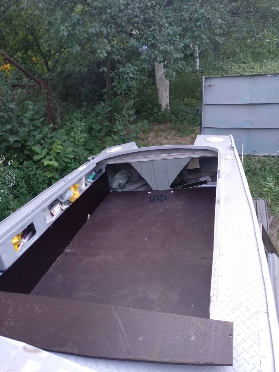

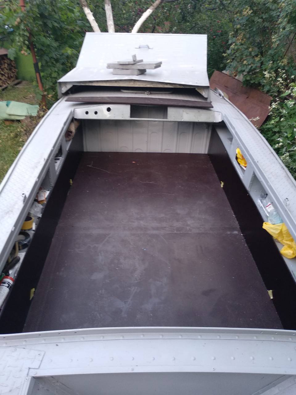

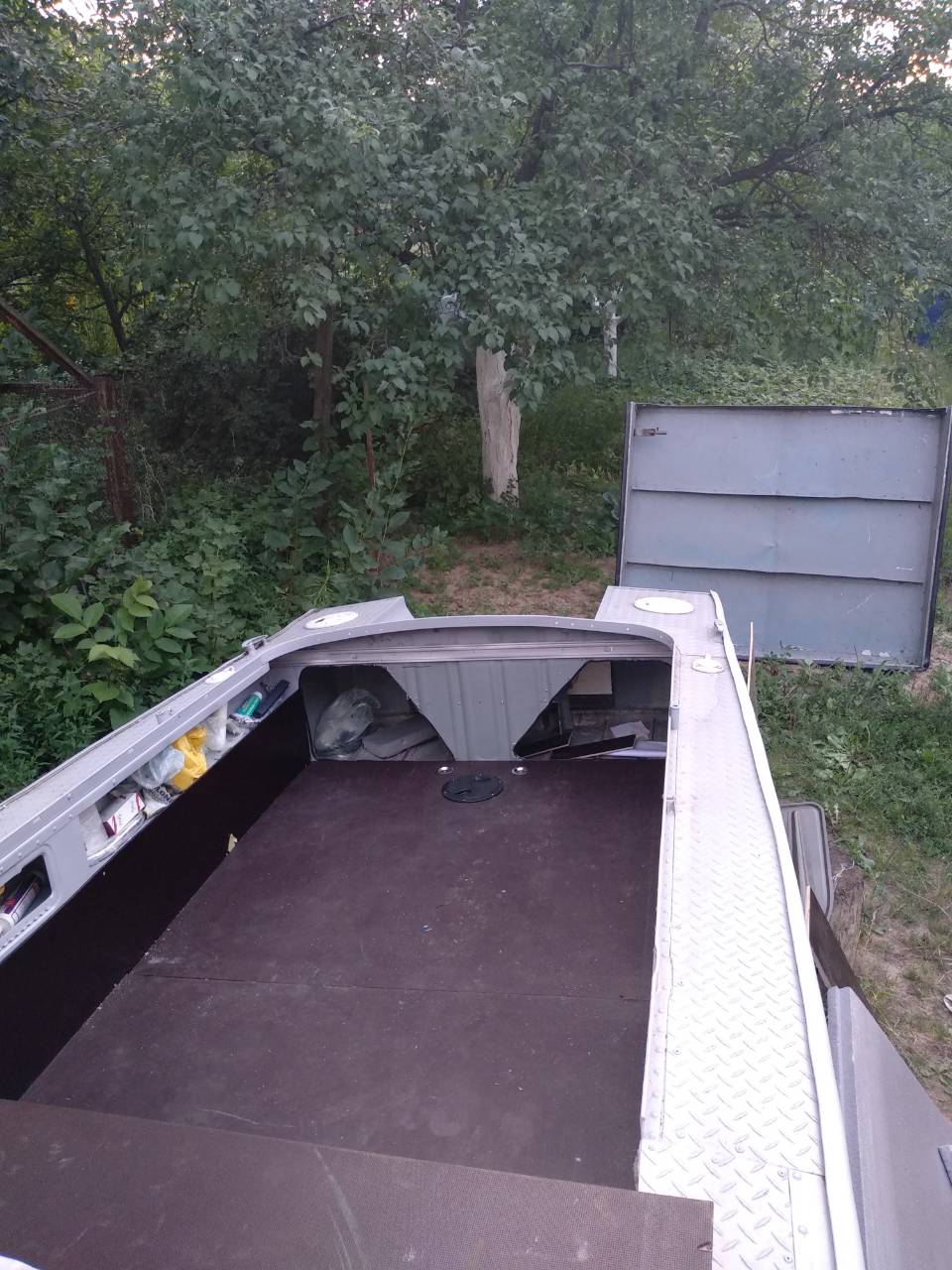

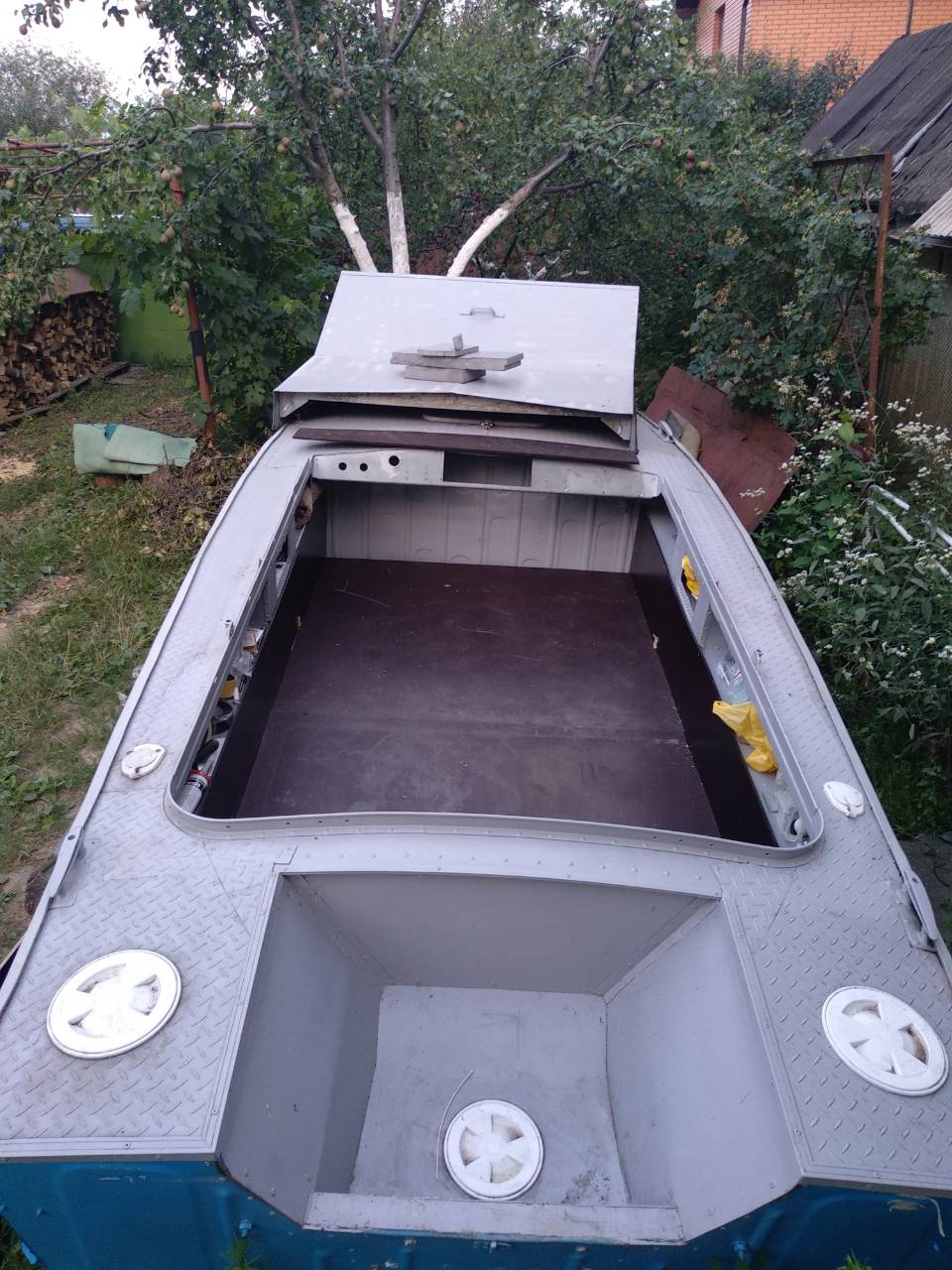

Вот как то так получилось...

По бокам на корме нужно было болшего размера лючки делать, и тогда были бы полноценные рундуки с нормальным досткпом. А так много места пропадает зря. Но врезать то лючки никогда не поздно!!
А для «кочерги» места хватит? Не упрется она?
Для "кочерги" треба буде однозначно прорізати додатковий отвір!
х.з Я про это подумал уже после того, как сделали самоотливной рецесс.

А я про кочергу сразу думал и сделал под нее «туннель».

А какой смысл в оставленном куске кормовой переборки ?
На ней хочу приспособить уголок, на котором будет задний диван.
А не лучше вырезать тот кусок и сделать вместе со спинкой цельным и на петлях откидывающицся?
А зачем вырезать? Доступ к баку и аккуму будет с кокпита...

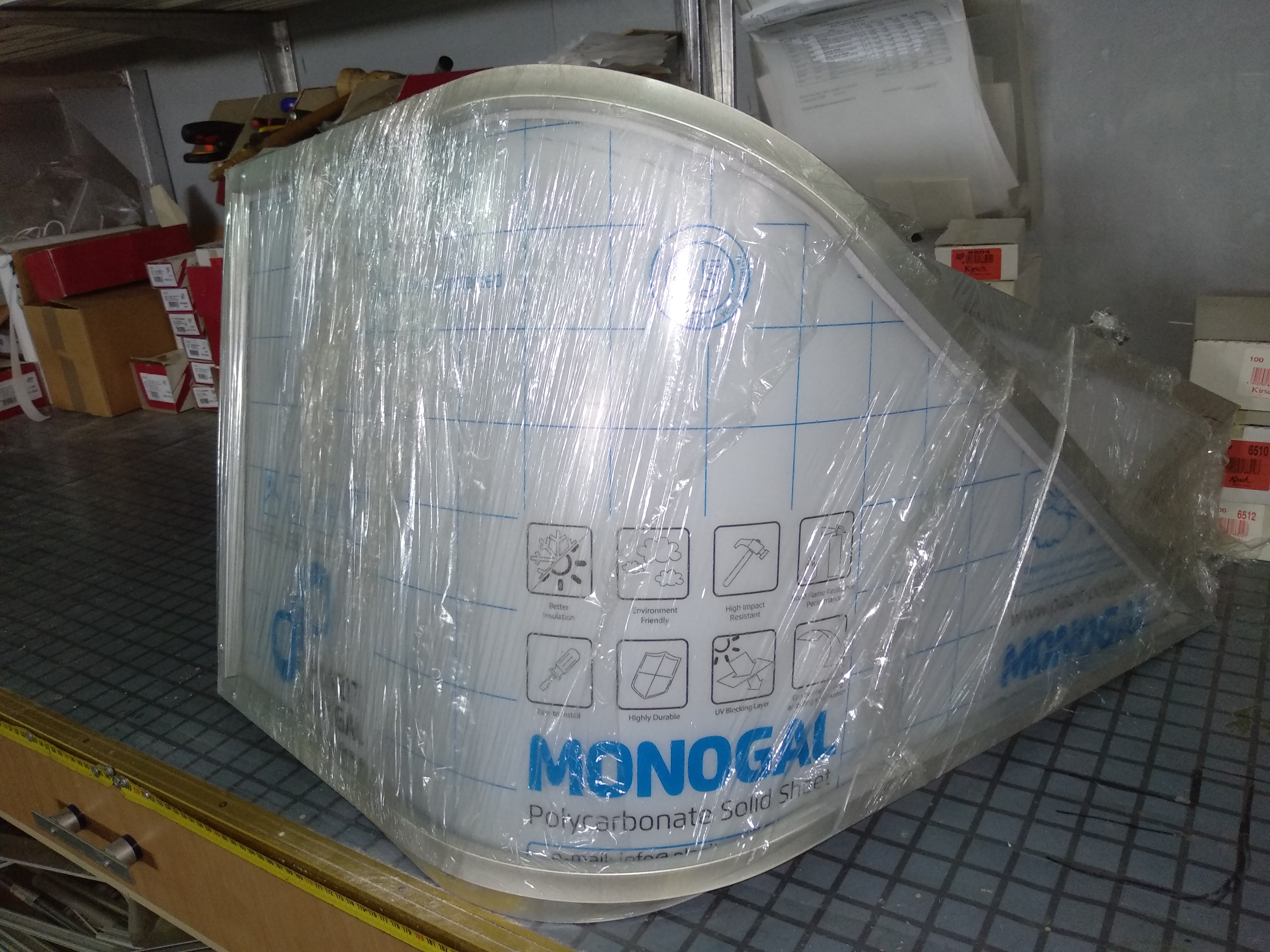

Получил стекло с форточкой, сегодня вечером попробуем его установить на лодку.

Если не секрет - кто такое делает ?

И цена вопроса интересует.
Судя по стилю посылки, упаковке, похоже на работу Влада.

Не с днепра ребята?
Нет
