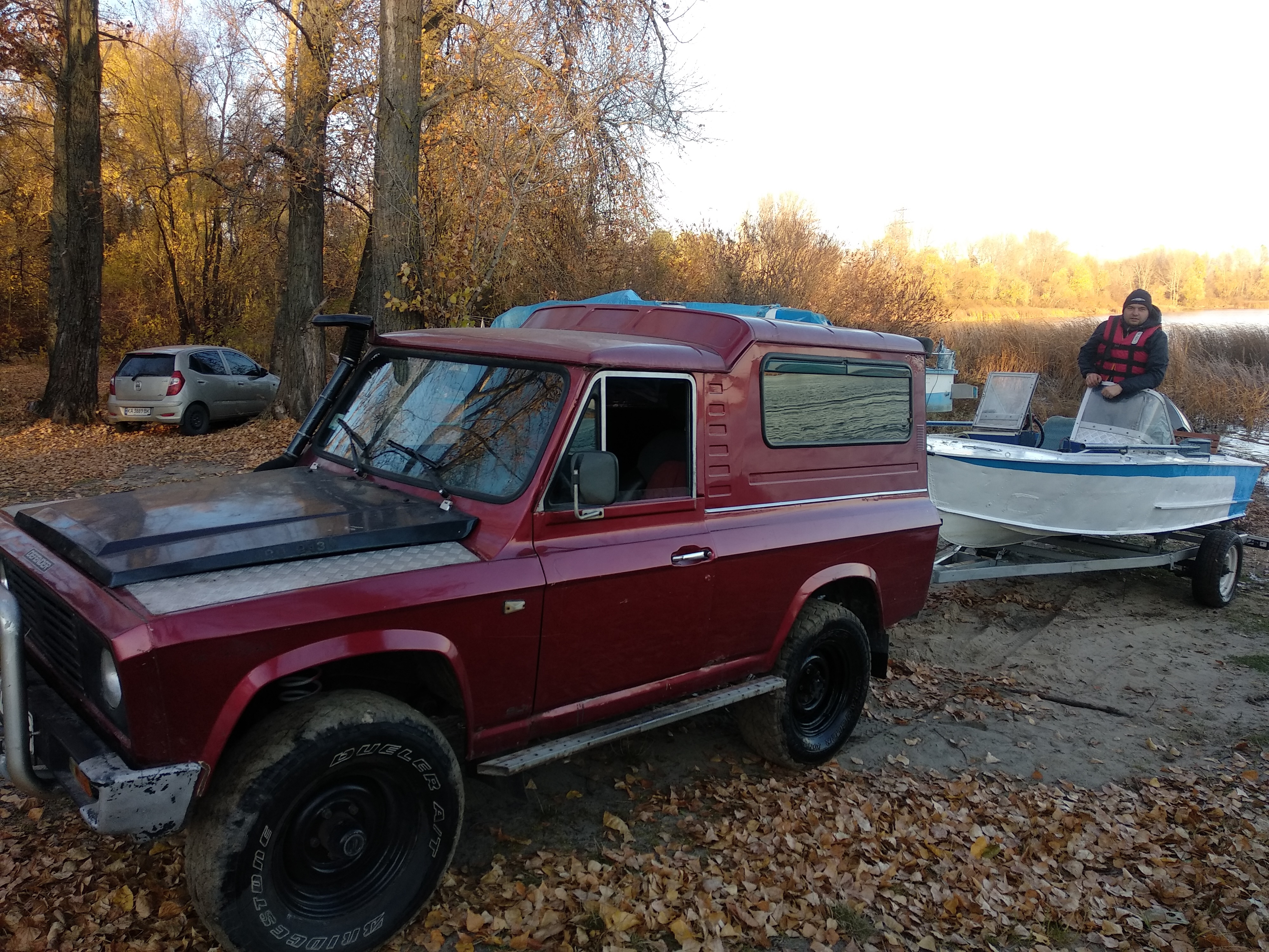

Коротко описываю :
Корпус тот же П2
Мотор - Суза ДТ40 2т
Винт 13
Скорость комплекта П2+ДТ40(замер делал жпс спидометром для велика и прочей туристической нужды):
-при загрузке 5 взрослых + барахло(стулья стол шезлонги хавчик зонтики мангал и т.д.) 44-48 км/час
-при загрузке 2 взрослых без барахла - 55км/час
ОБОРОТЫ НЕЧЕМ ЗАМЕРЯТЬ ПОЭТОМУ СКОЛЬКО ОБОРОТОВ НЕСКАЖУ .
Лафет - самопал : рама от прицепа под вагончик или кунг( конкретно не знаю ) расшил ее по ширине , дышло из профтрубы 80*60, балка труба толстостенная 6 мм, колеса и ступицы - волга передние поворотные кулаки доработаны болгаркой и крепятся к трубе через 4 болта (на трубу приварили по краям пластины к которым прикручивается кулак). /Подвеска - рессоры волга 24 АМОРТИЗАТОРЫ НЕ УСТАНАВЛИВАЛ ( по времени не получалось а потом забилось так как переезды короткие, но ставить буду однозначно). Електрика на лафете - вилка пластмас (ГОВНО ЕЩЕ ТО) фонари - сняты с прицепа на металоломе, доработаны следуйщим образом Патроны и цоколя ламп почищены и обмазаны обильно графиткой, в корпусах фонарей насверлил по 3 отверстия сверлом на 8 для слива воды, пока работает и хорошо, поломается тогда буду лепить диодные модули водонепроницаемые.
Лебедка обычная самая дешманская наверно, в качестве троса - ремни безопасности от авто сшиты ( ремни были в наличии,оставалось только сшить, общая длинна намотаная на катушку 9.5 метров получилось)
Минусы по лафету - высоковат , раму плоской формы сделал, потом в ходе експлуатации понял что надо было углубить под киль тем самым ниже ляжет лодка, виной тому незнание высоты хода работы подвески (8-12 см как выяснилось потом уже когда все сделал) относительно рамы.
ИТОГ СЕЗОНА 2021 :
Достроил корпус
лафет смастерил
на воду выходил
тягалку для комплекта сделал.
вообщем я доволен!
В межсезонье есть че поделать по комплекту, дома вялится не прийдется)
