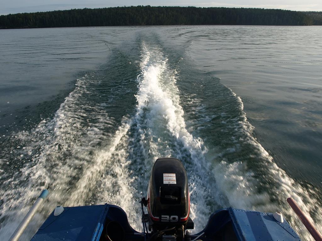

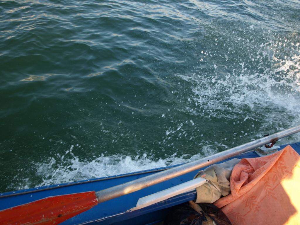

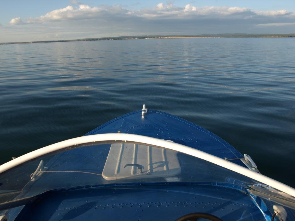

Кстати по поводу подняти носа на ходу лодки - вот это самое гидрокрыло и задирает нос находу. Причём прилично. На фото видно брызгообразование по правому борту в полный газ на спокойной воде, на другом вид с палубы и кормы с тот-же момент (загрузка лодки примерно 250 кг.). Если без крыла, то нос осаживается вниз и брызги из под днища начинаются уже ближе к носовой части.
Назва:  foto 1.JPG
Переглядів: 1255
Розмір:  137,7 КБ
ID:	9667   Щоб збільшити малюнок, клацніть по ньому
Назва:  вид на палубу.JPG
Переглядів: 1125
Розмір:  92,8 КБ
ID:	9668   Щоб збільшити малюнок, клацніть по ньому
Назва:  вид с кормы.JPG
Переглядів: 1241
Розмір:  147,9 КБ
