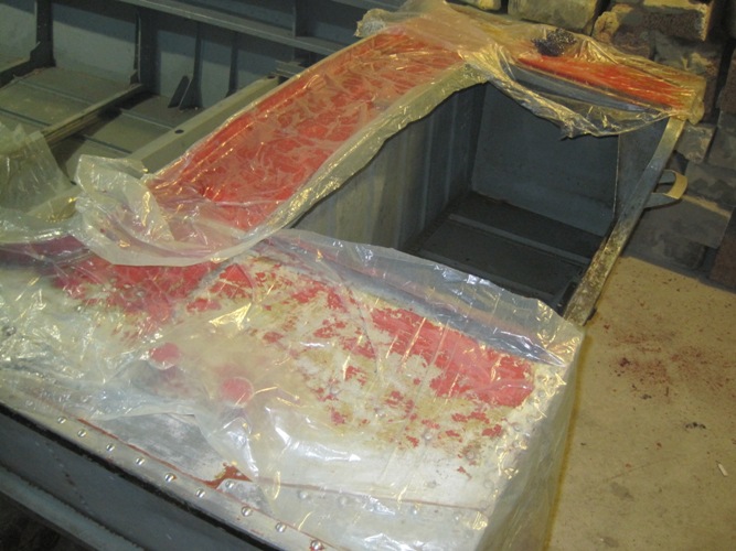

Хочу без этого обойтись только смывкой, потом трансбой+очки+одежда
Мажте смывкой толстым слоем и через 15-20 минут керхером под углом. С днепра смывал слоев 5-7 было намучался. Дал охраннику 100гр 2 бутылки смывки (самой дешевой) перевернули лодку, утром Там главное штобы несильно жарко было (высыхает) и правильно выждать время штобы хорошо подорвало краску.
Да так и сделаю, спасибо Роман!

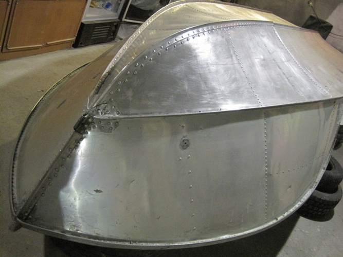

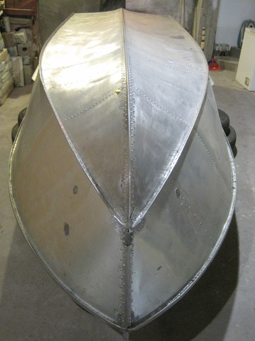

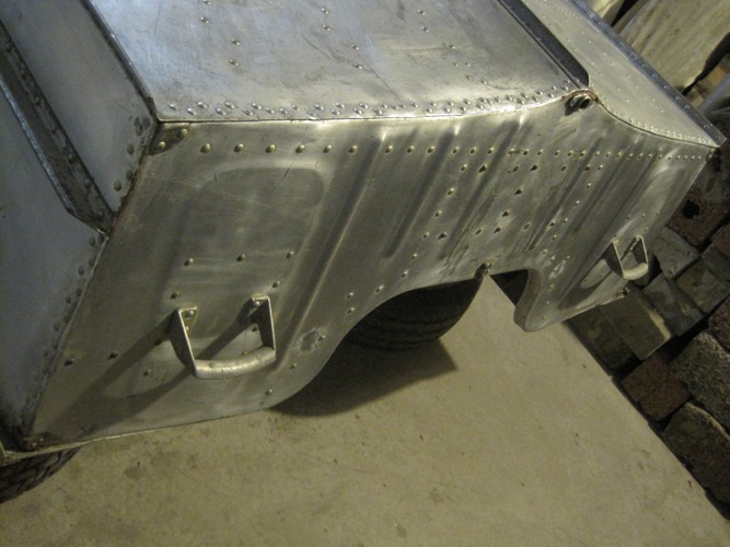

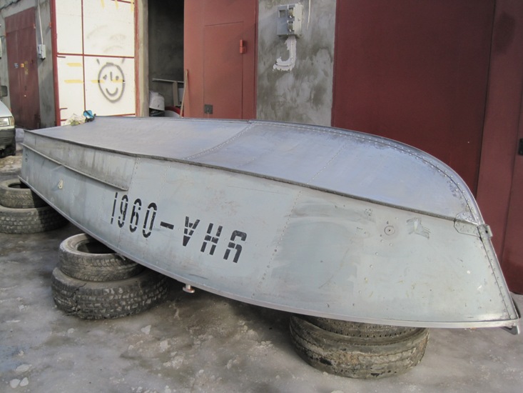

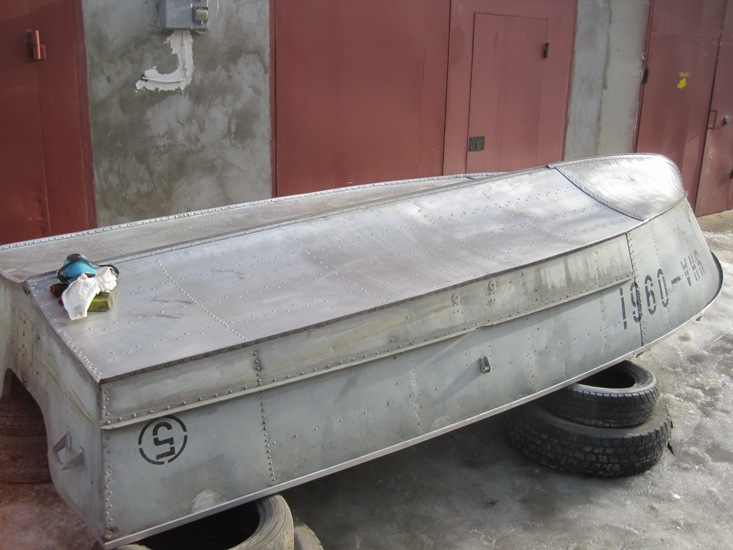

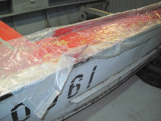

Ну вообщем, снял старую краску. В кокпит еще не лез, хочу 2-3 дня отдышаться нормально, а то кофе пью а смывкой воняет. Разную перепробовал, хороших по рекомендации не нашел, пришлось разным гауном работать. Из всего, что пробовал та Зебра, что на фото + - работает. Накрывал целофаном, выдерживал минут 30-40 и потом снимал шпателем саму краску. Где не где оставался грунт(эпоксидный!), сразу брал губку и под растворителем натирал, после чего простыня насухо.
По ходу был епоксидный + краска

Старий 09.02.2013, 21:26   #184 (permalink)
Типово Re: Прогресс-2. Моя первая лодка
Ну чего, для нынешних условий погоды очень даже ничего получилось.
bougatsafilo (09.02.2013)
Старий 09.02.2013, 21:46   #185 (permalink)
Дописи: 19.714
Сказал(а) спасибо: 9.572
Я бы сказал очень хорошо.
Спасибо Гена Б. за комплимент!

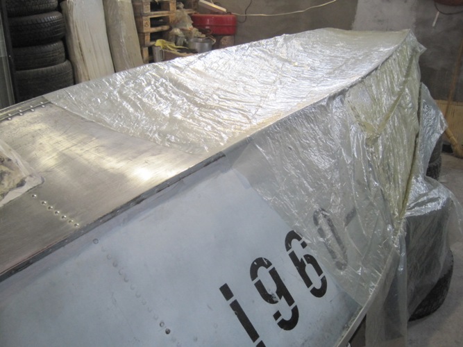

А по поводу погоды, вынесли лодку на улицу, так как уже не хватало воздуха дышать, на улице +3+4 градуса, приготовил трансбой ну и думаю пускай часок покиснет под целофаном потом как собью! Херраз два, сцуко, пришлось обратно заносить в гараж, дальше дышать этим гепабене. В гараже было +12, больше не смог нагнать ( 1 буржуй на 80 кв.м - тяжело). Вот так смывали

Да бросбойт хотя бы весной вам бы очень помог, а сейчас конечно не то. Смывка вообще от +15 работает нормально. И до +22, потом сохнет сцуко быстро.

Допис від bougatsafilo Переглянути допис
Ну вообщем, снял старую краску......
Ему бы еще скулы отогнуть до аля-Прогресс4, вот это дело было бы.
Ну главное по смытию по зади, а чтоб по быстрей привкус ушел, в кофе коня побольше А так да, смывал несколькими видами, пшикалка - не воняет, подымает на раз, но стоит как самолет
какая то розовая хрень в жестянке - не воняет, но и не смывает

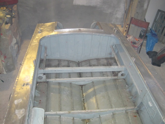

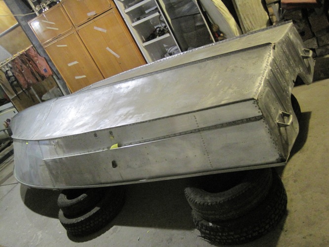

Та уже все! Были разногласия по поводу снимать иль нет, поснимал все, зачистил, полностью готовая к покраске, но обнаружил в 2-ух местах вот такую делему! Да й в таких местах, пля, Короче изначальный запал немного испорчен! Думаю, как это все правильно устаканить? А РЕБЯТА ?

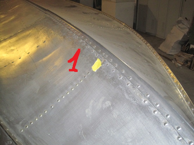

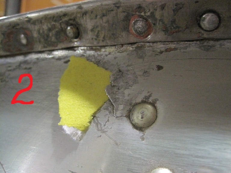

Надо уметь ценить, а не уметь пользоваться!

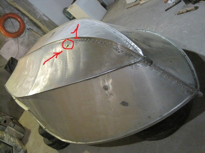

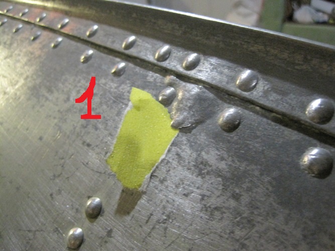

Вот это делать категорически не надо. Паадумаешь, две маленькие дырочки. Главное ржи нету. У меня такая есть, правда одна. Советовать как манул по ремонту я не могу, т.к. залепил, но испытания временем еще не прошел. Дык вот я смотрю дырки сопоставимы с размером заклепки. Первоначально думал на простых вытяжных заклепках (т.к не силовое место) + полиуретановый герметик (к стати зверь, промазал швы, отодрать мона только ножиком) с верху накладку и забыть. Но мля дедушки зароптали, что из за одной маленькой дырочки, хреначить вокруг нее несколько таких же? И бла бла бла. Вообщем курил пол ночи тырнет на предмет совместимости дюраля и эпоксидки, нашел несколько отзывов об успешном опыте и ..... (мона посмотреть, где я фотки выкладывал) По ощущениям - отодрать можно только при помощи болгарки, на обработку напильником, практически не реагирует. Но как поведет себя со временем, х.з.

Валентин!
Данные участки необходимо ремонтировать капитально,так как на фото это следы коррозии и разрушения вследствие коррозии из за уменьшения толщины металла.
Технология довольно простая, необходимо вырезать повреженный участок и заменить на новый с проклепкой,клепать силовыми заклепками,так как там постоянные напряжения металла и мягкие заклепки не годятся.Естественно связку нужно делать с силовыми элементами (скуловая накладка).
Латка клепается внахлест с перекрытием отверстия по краям от 30 до 50 мм в два ряда диаметр заклепок 4,0мм с полукруглой головкой,на герметик или тиоколевую ленту или ее заменитель.
Вот вкратце и все.
ЗАШПАКЛЕВЫВАТЬ в том ввиде как сейчас есть КАТЕГОРИЧЕСКИ не рекомендую, так как там присутствуют напряжения металла и трещины пойдут дальше с вытекающими отсюда последствиями.
bougatsafilo (20.02.2013), Вовчик (20.02.2013)

Оно и по ходу было чем то залеплено Владимир, так как перед снятием старой краски вообще не видел, было все ровное и гладкое, а тут на. В даный момент склоняюсь к латкам, так советуют. В раздумье, че делать?

Валентин!
Вот вкратце и все.
Да, Михаил, все понятно, по проблемке на фото №2, а как быть с проблемой №1, че снимать килевую накладку? Или как? Может впритык под киль? х.з.?
Повторюсь, ни гуру не разу, но у меня на базе стоит Прог друга (который и подтолкнул к покупке мной кастрюльки) так вот на нем коррозию мона наблюдать в полный рост и у меня на пере есть маленький кусочек (завтра зафотаю) До обработки болгаркой была, как это описать - белесая хрень и металл как бы расслаивался. Тут этого не наблюдаю. Такое впечатление, что как у меня. Наехали на что то типа уголка стального.

Валентин!
В обоих случаях латку заводишь под скуловую накладку/киль предварительно высверлив заклепки в тех местах и производишь ремонт.

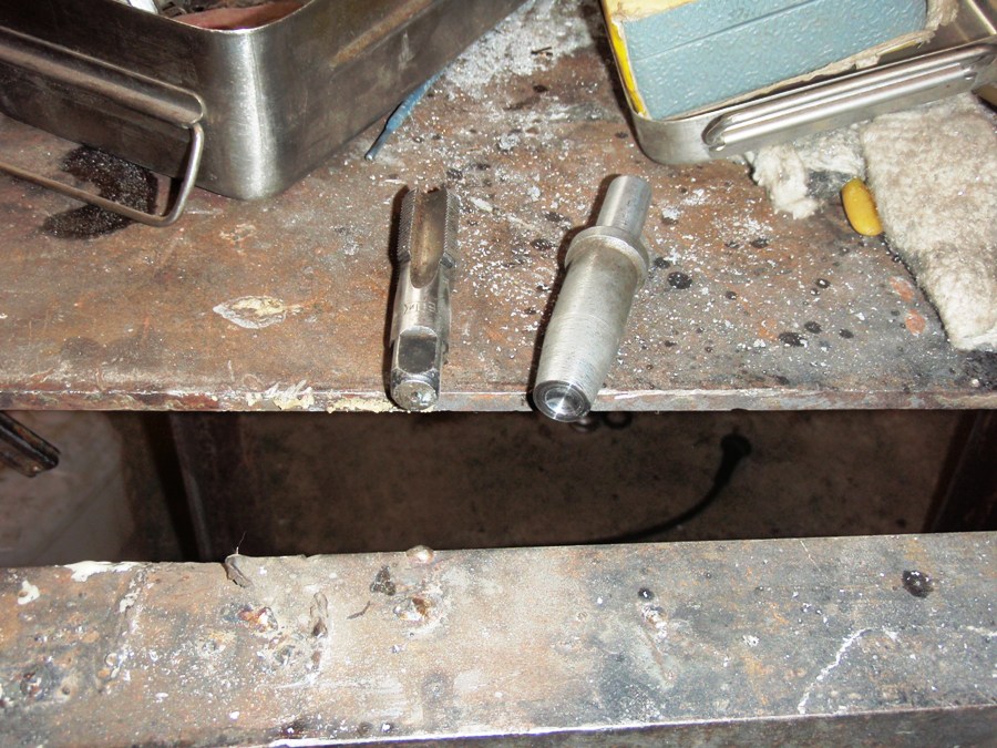

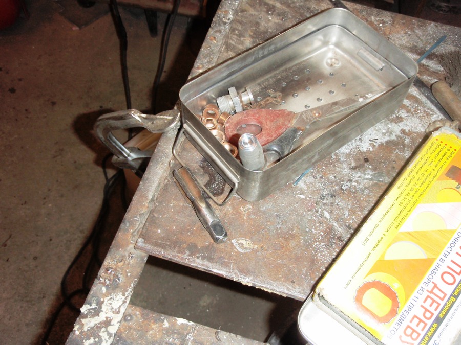

Ну шож, будем готовиться к процессу
Вот фотки приспособки делал, подклепывался и фотка эпоксидки буржуйской (если, где клеить, режешь мелко стелоткань + подмешать трохи пудры из под напильника от дюральки)
Назва:  P2210353.JPG
Переглядів: 1020
Розмір:  193,9 КБ
ID:	37633   Щоб збільшити малюнок, клацніть по ньому
Назва:  P2210354.JPG
Переглядів: 1025
Розмір:  203,2 КБ
ID:	37634   Щоб збільшити малюнок, клацніть по ньому
Назва:  P2210355.JPG
Переглядів: 917
Розмір:  173,5 КБ
