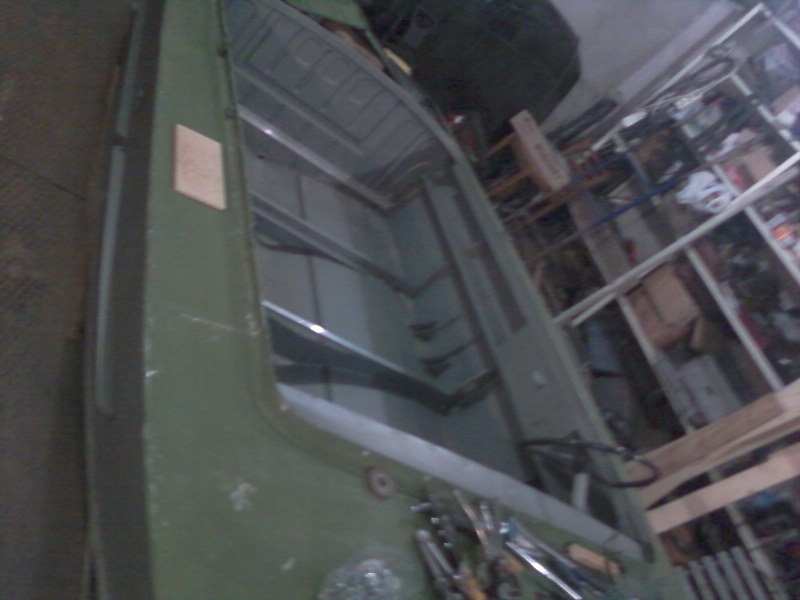

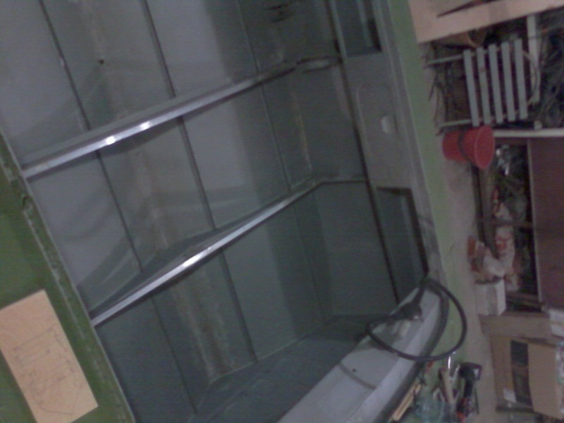

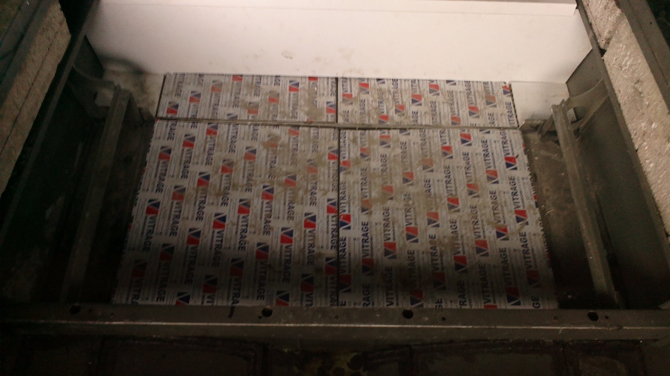

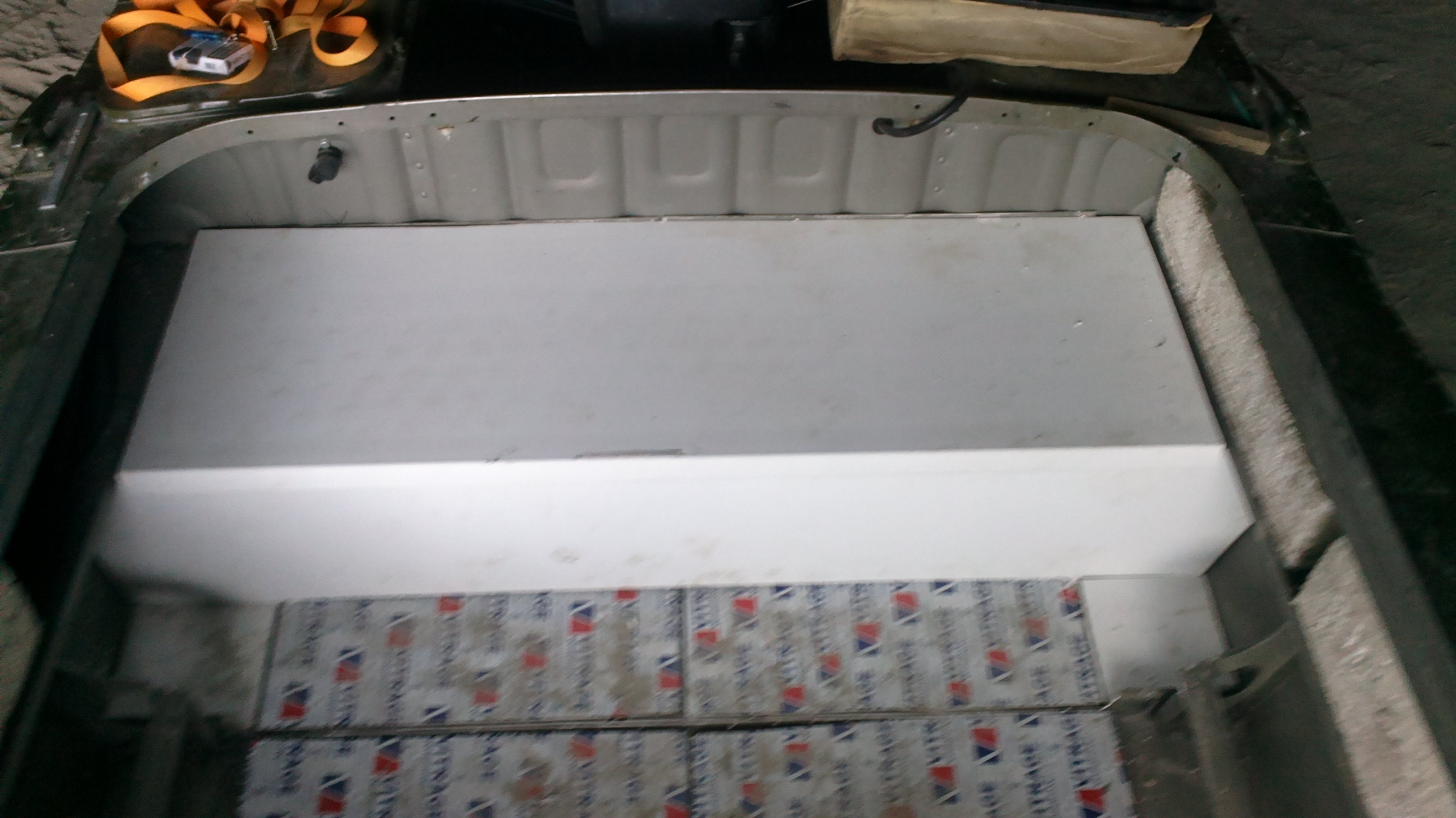

Я вот так делал ровный пайол.
Назва:  1.JPG
Переглядів: 4191
Розмір:  157,3 КБ
ID:	43212   Щоб збільшити малюнок, клацніть по ньому
Назва:  2.jpg
Переглядів: 3784
Розмір:  156,5 КБ
ID:	43213   Щоб збільшити малюнок, клацніть по ньому
Назва:  3.JPG
Переглядів: 3022
Розмір:  156,2 КБ
ID:	43214   Щоб збільшити малюнок, клацніть по ньому
Назва:  4.jpg
Переглядів: 3186
Розмір:  146,5 КБ
ID:	43215   Щоб збільшити малюнок, клацніть по ньому
Назва:  5.jpg
Переглядів: 2986
Розмір:  140,2 КБ
ID:	43216   Щоб збільшити малюнок, клацніть по ньому
Назва:  6.jpg
Переглядів: 2954
Розмір:  125,1 КБ
ID:	43217   Щоб збільшити малюнок, клацніть по ньому
Назва:  7.jpg
Переглядів: 2839
Розмір:  136,0 КБ
ID:	43218   Щоб збільшити малюнок, клацніть по ньому
Назва:  8.jpg
Переглядів: 3342
Розмір:  145,6 КБ
Назва:  9.jpg
Переглядів: 3514
Розмір:  245,5 КБ
ID:	43220   Щоб збільшити малюнок, клацніть по ньому
Назва:  9 (1).JPG
Переглядів: 2953
Розмір:  265,2 КБ
ID:	43221   Щоб збільшити малюнок, клацніть по ньому
Назва:  901.jpg
Переглядів: 2325
Розмір:  243,6 КБ

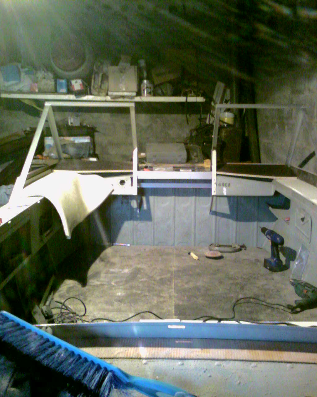

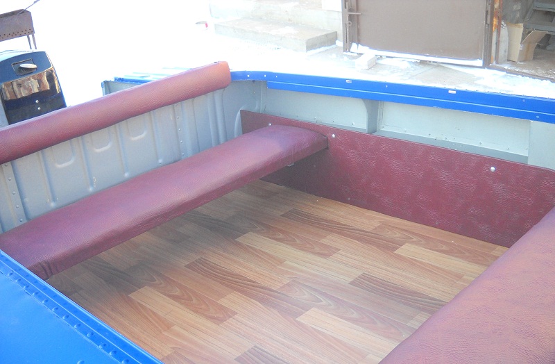

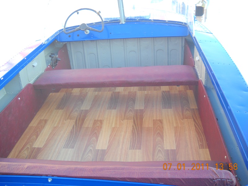

Доброго времени суток!
Я в свое время тоже задавался вопросом угла наклона пола. Народ на мотолодке сказал что не критично. Плюс-минус 2-3 см на двух метрах роли не сыграют. Поэтому я недолго думал и привязался к уголкам, на которые опирались родные слани. Получилось вот так ( к сожалению, очень много фото утеряно вместе с телефоном) Завтра на работе может еще что гляну на эту тему...
Назва:  Photo-0139.jpg
Переглядів: 2872
Розмір:  101,3 КБ
ID:	43246   Щоб збільшити малюнок, клацніть по ньому
Назва:  Photo-0138.jpg
Переглядів: 2615
Розмір:  109,5 КБ

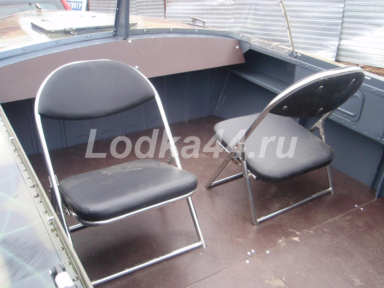

Ага, только мне этот рундучок не в тему абсолютно, я хочу сделать максимум пространства дя движения, ибо планируется рыбалка вдвоём - а через такой рундук навернуться можно аж бегом.
У меня другая идея - приспособить складные сидушки, такие, чтобы они быстро и просто снимались, ну, и могли использоваться на берегу...
Пока нашел вот такие, но это в России. У нас не могу пока найти никак...

А зачем именно такие? Их характеристикам (можно и на берегу) отвечают родные сидения Казанка 5М2. Спинка складывается. можно отстегнуть и переставить либо вынести на берег. Кроме того те Ваши стулья из черняги и трубы каркаса тонкие, сварка гуано ( мы аналогичных в офисе уже 100500 наламали). А те из сплава алюминиевого. Хотя "ваши" красивее смотрятся.
фото для примера http://x-fisher.org.ua/forum/viewtopic.php?p=104674

Почему вдруг? Нержавейка.
А сказать, что тонкие... ну, не тоньше того китайского гуано, что я покупал в Мэтро лет 5 назад. До сих пор живы, кстати...
А почему именно такие? Нравятся.

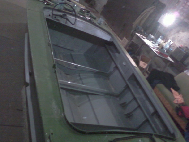

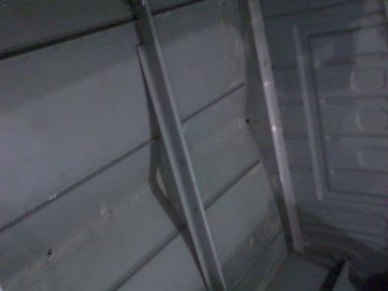

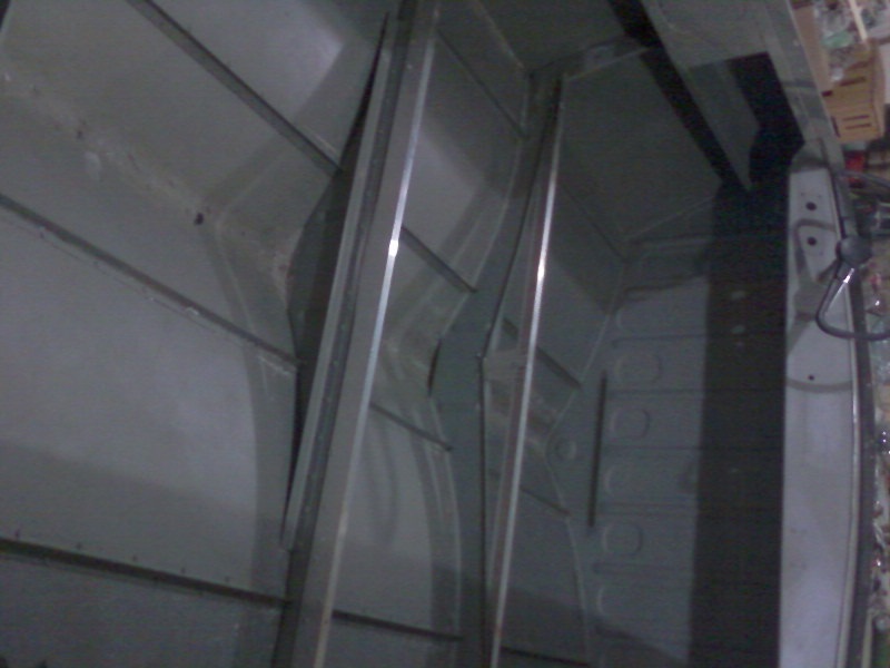

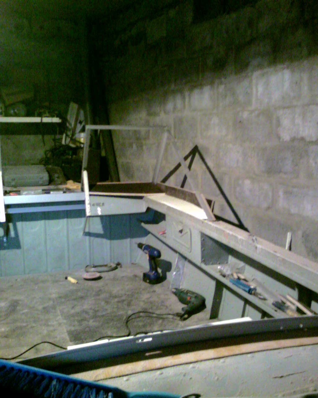

Итак, горизонтальные опоры выставлены. Все оказалось ещё проще, чем я думал.
Решаемые задачи:
  • Ровный прочный пол, рассчитанный на две тушки весом 120 кг каждая.
  • Максимальное сохранение усилителей и родных элементов каркаса и ребер жёсткости.
  • Минимальная высота от днища лодки.
  • Максимум свободного пространства для перемещения со спиннингом - никаких рундуков и выступающих элементов.
  • Комфортный ночлег для двоих (на пол - надувной матрац).
  • Зашивка бортов на половину высоты (до уровня "бардачков").
  • Минимальный вес конструкции.
Для тех, кто захочет пойти по моему пути:
Инструмент:
- ножовка по металлу
- шуруповерт с двумя (желательно) батареями или электродрель
- свёрло (а) Ф6 мм
- ключи гаечные или накидной+трещотка "на 10", если крепёж - болты М6х20, как у меня.
- уровень строительный - 2 м и 1 м.
- две-три струбцинки 200-ки, хотя тут по желанию
- пинцы, плоскогубцы, "силовая" отвёртка, зубило, молоток.
Последовательность действий.
1. Снимаем все "лишние" элементы: опоры под передние сидухи, боковые "рельсы" и один "штатный" уголок со второго (здесь и далее - отсчёт от кормы) шпангоута. Методом высверливания заклёпок.
2. Крепим уголок на первый (прямой) шпангоут, так, чтобы его поверхность была вровень с полкой последнего, но смотрела в противоположную сторону. Можно по уровню эту полку подстучать молотком - она обычно кривая.
3. Берем строительный уровень длиной 2 (два) метра - не больше, но и не меньше. Второй уголок-поперечину монтируем на второй шпангоут. Задача - найти точку на шпангоуте, такую, которая обеспечит минимальное выступание краев штатного шпангоута выше пола. Исходить надо из толщины фанеры. Не забываем, что борта будут зашиваться, поэтому самый высокий выступ "спрячется". Отмечаем это место - на нем уголок будет вровень со шпангоутом (точка пересечения).
Закрепляем уголок с одной стороны (полкой от штатного ребра жёсткости).
4. Закрепляем уголок с другой стороны. Это проще, ибо всё симметрично, и расстояние можно отмерить хоть от борта, хоть от пола - оно будет одинаковым.
5. Устанавливаем уголок на "моторный щит" - переднюю переборку. Тоже с помощью уровня 2 м. Кладем его на уже закрепленные уголки, рисуем на переборке несколько точек, соединяем их линией. Потом вровень с ней крепим уголок.
Я крепил к рёбрам жесткости - может, это и неправильно, может, надо было бы их выстучать-выровнять, но я подумал, что нагрузка там невысокая. В итоге уголок держится очень прочно- не "играет" и не шевелится.
6. Проверям уровнем опору на три точки, в т.ч. и по диагонали. Если всё хорошо, без зазоров и "качелей" - размечаем кормовую переборку (по аналогии п. 5), крепим его. Поперечные уголки обязательно проверяем метровым уровнем: они могут выгнуться дугой, ненамного -3-5 мм, но и это нафиг не надо
7. Наконец-то устанавливаем уголок на третий шпангоут. Два варианта: без уровня (натягиваем шпагат от переборки до переборки) и с уровнем. Мне больше с уровнем нравится. Кладём его на носовой уголок и остальные закрепленные сперва с одной стороны, поближе к точке касания шпангоута. Подкладываем уголок, поджимаем струбцинкой к уровню, еще раз проверяем. Сверлим, закрепляем. Аналогичная история - с другой стороны.
8. Устанавливаем остальной крепеж на все уголки (те, что были прихвачены)
Вот и весь поперечный набор. С таким подходом удалось добиться минимальной высоты пола. По сравнению со штатным он "поднялся" не более, чем на 30-40 мм в самой высокой точке.
Следующий шаг - установка вертикальных опор в местах "провиса" поперечин и продольных усилителей в особо нагруженных местах. Но до этого я пока не добрался - погода подкузьмила!.
З.Ы. Фотки будут. Возможно, приведу и точные размеры-расстояния, НО! я перемерял на РОПе несколько открытых лодок (именно П2 и П2М), разброс есть. Думаю, лучше делать так, как я, а не опираться на цифры.
З.З.Ы. Усилители и опоры надо рассчитывать, исходя из перспективных переделок. Например, опоры под сиденья. Аэратор. Пляски со спиннингом. Желание сделать в полу лючок-другой для обслуживания и хранения напитков в подсланевом пространстве. И так далее.
Востаннє редагував sema: 02.06.2013 о 13:31.

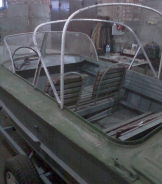

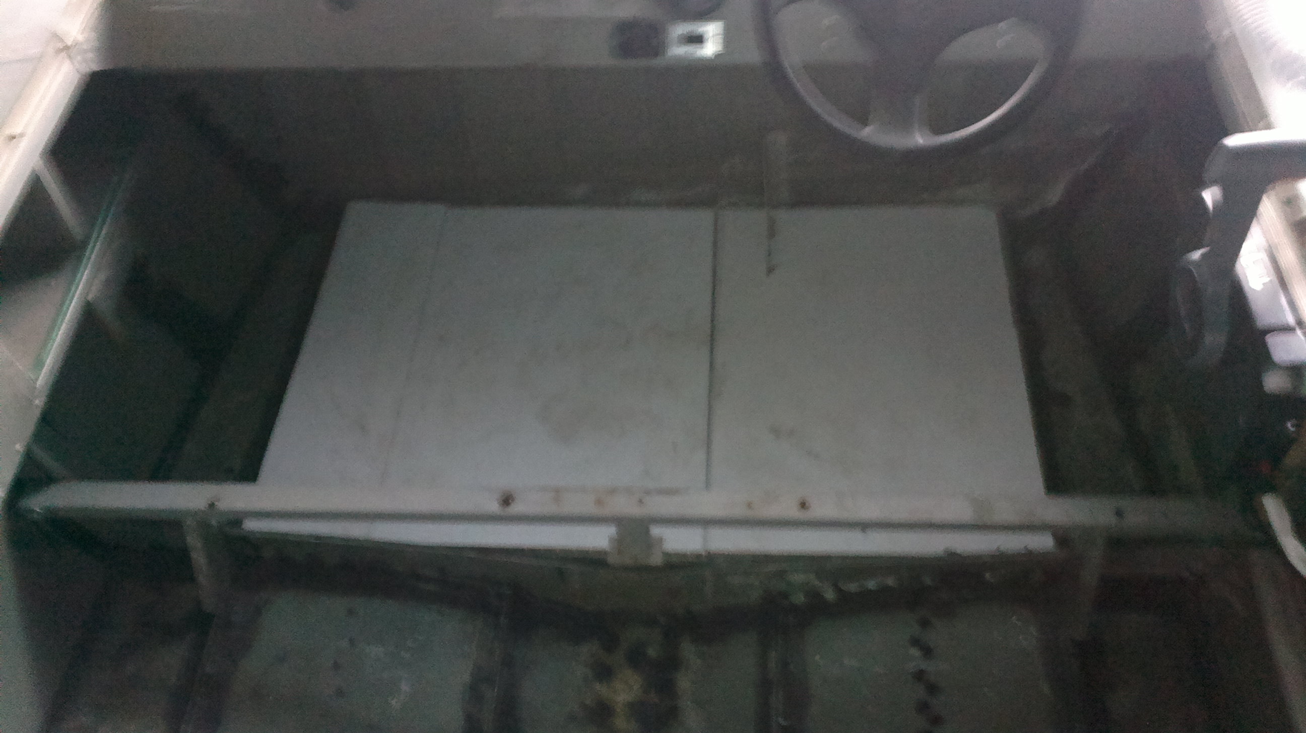

Как и обещал, выкладываю фото.
Думаю, все понятно и без уточнения. Усилители добавлены там, где ожидается самая большая нагрузка.
Фанера ламинированная, ФОФ, сетка/гладкая, 15 мм, березовая, производство - Россия (Вятка), водостойкая. По паспорту - "для применения в судостроении... и т.д.". Стоит такой лист (2500 х 1250) 450 грн, брал в "Аспект-31" (это рядом с кафе "Каспий", кстати). Вес одного листа - 33 кг (12 мм - 27 кг).
Крепление листа - "чёрные" саморезы "гипсокартон-металл".
Назва:  DSCF7024.jpg
Переглядів: 3391
Розмір:  1,21 МБ
ID:	45452   Щоб збільшити малюнок, клацніть по ньому
Назва:  DSCF7025.jpg
Переглядів: 2928
Розмір:  1,44 МБ
ID:	45453   Щоб збільшити малюнок, клацніть по ньому
Назва:  DSCF7026.jpg
Переглядів: 2653
Розмір:  1,45 МБ
ID:	45454   Щоб збільшити малюнок, клацніть по ньому
Назва:  DSCF7030.jpg
Переглядів: 2764
Розмір:  1,44 МБ
ID:	45455   Щоб збільшити малюнок, клацніть по ньому
Назва:  DSCF7031.jpg
Переглядів: 2633
Розмір:  1,46 МБ
ID:	45456   Щоб збільшити малюнок, клацніть по ньому
Назва:  DSCF7046.jpg
Переглядів: 2931
Розмір:  1,32 МБ
ID:	45457   Щоб збільшити малюнок, клацніть по ньому
Назва:  DSCF7047.jpg
Переглядів: 2775
Розмір:  1,44 МБ
ID:	45458   Щоб збільшити малюнок, клацніть по ньому
Назва:  DSCF7049.jpg
Переглядів: 3104
Розмір:  1,44 МБ
Назва:  DSCF7044.jpg
Переглядів: 2382
Розмір:  1,43 МБ
ID:	45460   Щоб збільшити малюнок, клацніть по ньому
Назва:  DSCF7067.jpg
Переглядів: 2887
Розмір:  1,41 МБ

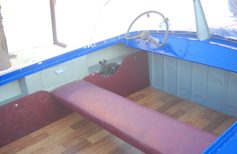

Борта буду зашивать аккуратно - т.е. примерно так, как на фото выше (Прогресс с лавками). На дно после раскроя пошло немного меньше листа, т.е. около 30 кг (думаю). Думаю, что по сравнению со штатным полом мой "скушает" (вместе с зашивкой бортов и лавками" где-то половину лошадиной силы (килограмм на 10-15 больше), что не слишком критично для 40-сильного мотора. в 12-мм фанере выигрыш составил бы 2-3 килограмма. Не больше пяти в любом случае.
Так я подумал - лучше я на 10 кг похудею (что на мне никак не отразится внешне!) , чем буду проламывать пол, прыгая со спиннингом.

Пол испытан в практических условиях - прошлись по водичке, попрыгали по полу со спиннингами - плита! Дети залили водицей - не скользит абсолютно. Пока довольны. Единственно, что нагревается сильно на солнце... но это даже плюс, просыхать будет быстрее.

Приветствую! Решил я сделать ревизию своему прогрессу снимаю слани а они все мокрые и гнилые,решил сделать из фанеры но когда взял ее в руки понял что она очень тяжелая. Заехал в контору где продают подоконники за некондицию скидка 60% короче пол и рундук обошелся в 900 руб. к тому же очень легкий и прочный и не прогибается. На пол лучше взять подоконник на 600 мм на рундук 300-500 мм. Усиленными ребрами положил в середину. С верху постелю линолеум. Может кому пригодиться.
Назва:  прогресс2 002.jpg
Переглядів: 3014
Розмір:  438,7 КБ
ID:	48748   Щоб збільшити малюнок, клацніть по ньому
Назва:  прогресс2 004.jpg
Переглядів: 2419
Розмір:  508,1 КБ
ID:	48749   Щоб збільшити малюнок, клацніть по ньому
Назва:  прогресс2 003.jpg
Переглядів: 2311
Розмір:  622,7 КБ
ID:	48750   Щоб збільшити малюнок, клацніть по ньому
Назва:  прогресс2 006.jpg
Переглядів: 2130
Розмір:  545,0 КБ
ID:	48751   Щоб збільшити малюнок, клацніть по ньому
Назва:  прогресс2 005.jpg
Переглядів: 2022
Розмір:  498,3 КБ
ID:	48752   Щоб збільшити малюнок, клацніть по ньому
Назва:  прогресс2 007.jpg
Переглядів: 2060
Розмір:  553,7 КБ
olega174 зараз поза форумом   Відповісти з цитуванням

Всем доброго времени суток. Вот и я задумался о поле на своем прогрессе 2, скажите можно ли сделать пол из дубовой доски 25мм, (хочу постелить, зашкурить и покрыть лаком)? Не будет он слишком тяжелый? Судно хранится на лафете, на воду будет спускаться не чаще раза в неделю (На воде не храню). Спасибо заранее за ответ

Типово Re: Пол на Прогресс-2
будет
но позитив в том что сгниет после прогресса
за неимением баккелитовой берите нормальную влагастойкую 16 мм обработайте места реза хоть клеем пва и будет нормально

Дело в том, что доска есть в наличии, а на фанеру бюджета сейчас не хватает.

Во первых дуб очень тяжелый, при попадании воды оч скользкий, с лаком думаю ваще капец. Я бы категорически воздержался.
