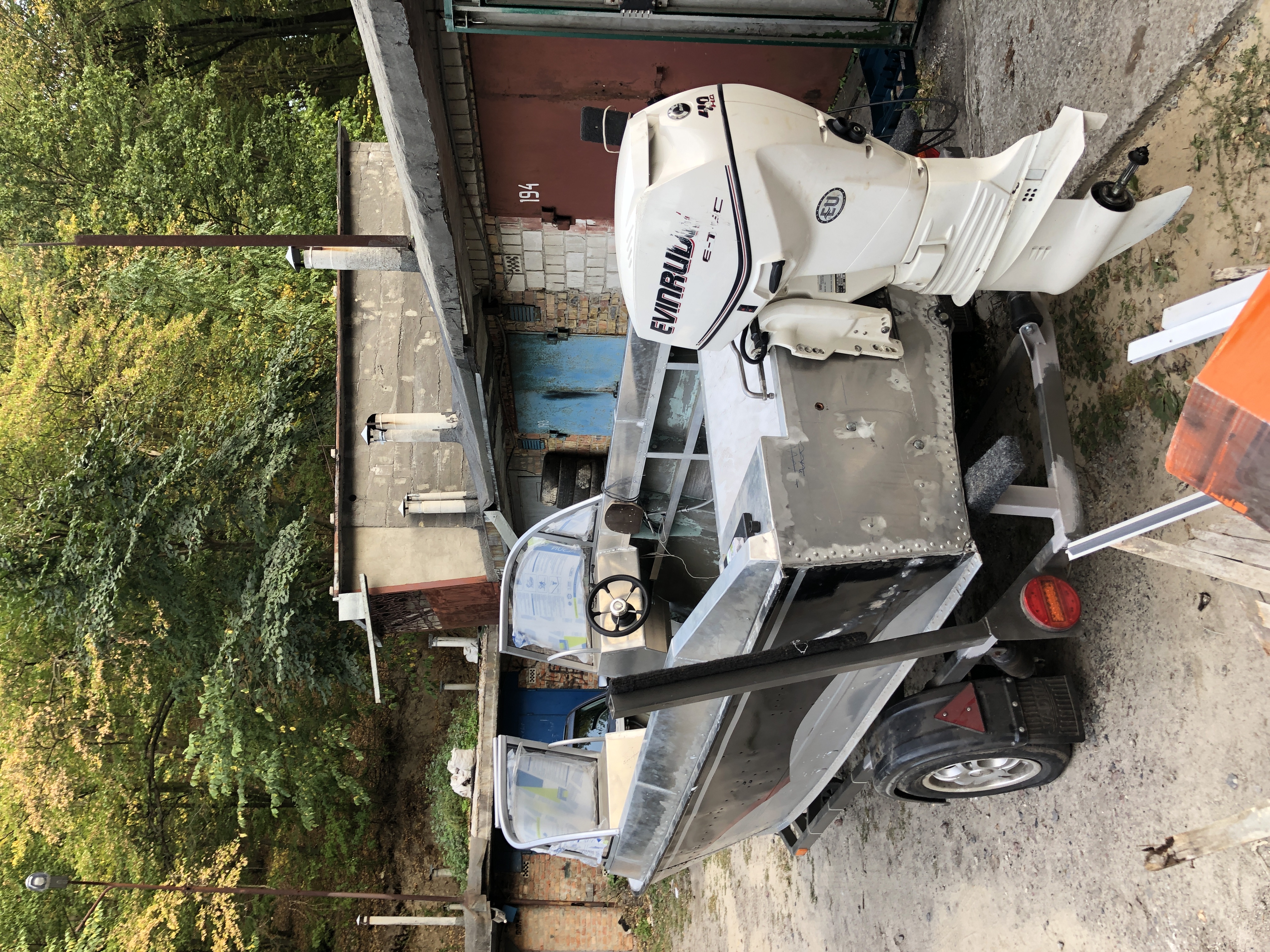

Сегодня появилось время выбраться на гараж, и таки повесить мотор, падло оно сука тяжёлое (( на моторе наклейке написано 109 кг, не знаю правда или нет, но что то я подустал сегодня с ним, поделал фоток, поделал недоделки, записал в тетрадку что нужно докупить для спуска на воду..
Кажется осталось не так уж много..
Появились вопросы по некоторым моментам, хотелось бы получить от наших опытных форумчан дельных советов как поступить )
Но думаю уже на завтра перенесу свои вопросы и фотки что сделал, сегодня пожалуй просто оставлю общую фотку с мотором который уже висит на лодке )

Ребята, подскажите пожалуйста, вчера повесили мотор, но есть вот такой зазор(
Я правильно понимаю что туда нужно подложить транцевую пластину ?

vlad2002 21.09.2020 11:34
Re: Прогресс 4 + evinrude e-tec 40
Допис від Sergey_2017 (Допис 573743)
[/url]
одной явно будет мало. вы уверенны, что высота выбрана правильно? там может быть зазор...

Я что-то на фото не увидел, чтобы Вы мотор к транцу болтами притянули...
vlad2002 21.09.2020 11:46
Допис від Ickarus (Допис 573745)
Сергей думал что эти зацепы тоже держат мотор. Ничего страшного, опыт, он не сразу появляется...

Да влад Вы правы, я думал что на этих зацепах весит мотор, в зазор подсунуть транцевую пластину и тогда уже стянуть болтами..
Добавлено через 3 минуты
Болтами ещё не притягивали, так как немного стрёмно сверлить, что бы ничего не испортить, хотел для начала проконсультироваться с сообществом.. Как говориться 7раз отмерь, 1 раз отрежь..
То есть вы хотите сказать, мне нужно отцентровать мотор относительно краев борта лодки, просверлить под болты отверстия, и притянуть его ? И никакой транцевой пластины не нужно ?
С высотой вроде норм, этот вопрос изучал немного, но сегодня снова пойду на гараж и сделаю фотки, вечером сюда выложу...
Потому и не сверлим транец, что бы потом не наделать неправильных дыр ((
Pasic 21.09.2020 21:40
Начнем, пошагово.
Выставляем мотор по центру лодки. Лево,право. Прижимаем к транцу. Сверлим в верхние!!! отверстия. Если будет клин то клин тоже заводим перед сверлением.
По клину. Клин нужен не для того что бы выбрать зазор между крюками, а для того что бы обеспечить угол наклона транца. Так как для импортного мотора рекомендуемый угол 12-16 градусов, а на совколодке 8 по моему. А чем больше угол наклона транца, тем проще будет лодку на глисс вывести. Я бы на вашем месте клин поставил. Я там фото выкладывал выше. Посмотрите насколько мотор выше транца висит. И это нормально.
Итак отверстия просверлили. Прикручиваем двигатель на верхние. Временно. Почему на верхние? Так удобнее,не надо под рецесс лезть. Подаём питание. Тримом выставляем кавитационку паралельно!!!! килю лодки. И что бы кавитационка была на сантиметр,два ниже киля. На практике это делается так. Прижимаем рукой что то ровное длиной метр, полтора, к кавитационке, тримом выставляем паралельность, и смотрим насколько ниже. Если сантиметр,два, то прикручиваем мотор уже на постоянку, если ниже, тогда поднимаем, на одно,два, три отверстия. Между отверстиями то ли, два, то ли два с половиной сантиметра. Точно не помню.
Если выше тогда не повезло. Пробуем оставить так но есть шансы что придется подрезать транец.
Для того чтобы понять повезёт не повезет, померяйте расстояние от низа киля до верха транца. Если 51 либо меньше, то все нормально. Если больше тогда возможны моменты. И померяйте до сверления отверстий. Так как если транец высоковат придется сверлить во второе сверху.
На сегодня вроде все. Тяжело с телефона такие поэмы писать..
Ещё два момента. Рулевой трос заводим в мотор до прикручивания. Иначе есть большие шансы снимать потом мотор что бы завести трос. Из опыта, в 90 процентов случаев замены троса мотор нужно снимать.
Силовые провода. Пв3 ,16 квадратов, берите 8 метров. Из практики минимум,6.5 уходит по факту 7, 7.5 метров. Это если Акум стоит по правой стороне в кормовом рундуке.Лучше взять на метр больше чем потом плеваться при снятии акума.
И ещё. На нижние болты герметик не жалеем. Что бы потом не думать, где же лодка течет.
И ещё добавлю. В отверстие выхода тросов с лодки, то что пыльником закрываем,выводим все начиная с самого толстого. Как правило первый идёт рулевой трос потом разъем двигателя потом датчик эхолота. Что бы не было такого все вывели, начинаем пихать датчик, а он не влазит. То есть не забываем про этот момент. И так же не забываем все что выходит из лодки провести через пыльник. Бывали в спешке моменты.

Огромнейшее СПАСИБО, всё понятно и лаконично ) Я Ваш должник, вот теперь я понимаю как дальше двигаться и чем заниматься ) Сегодня заказал на всяк случай 2 транцевых пластины ) Рулевой трос уже завели, и завели тросы реверса и газа..
