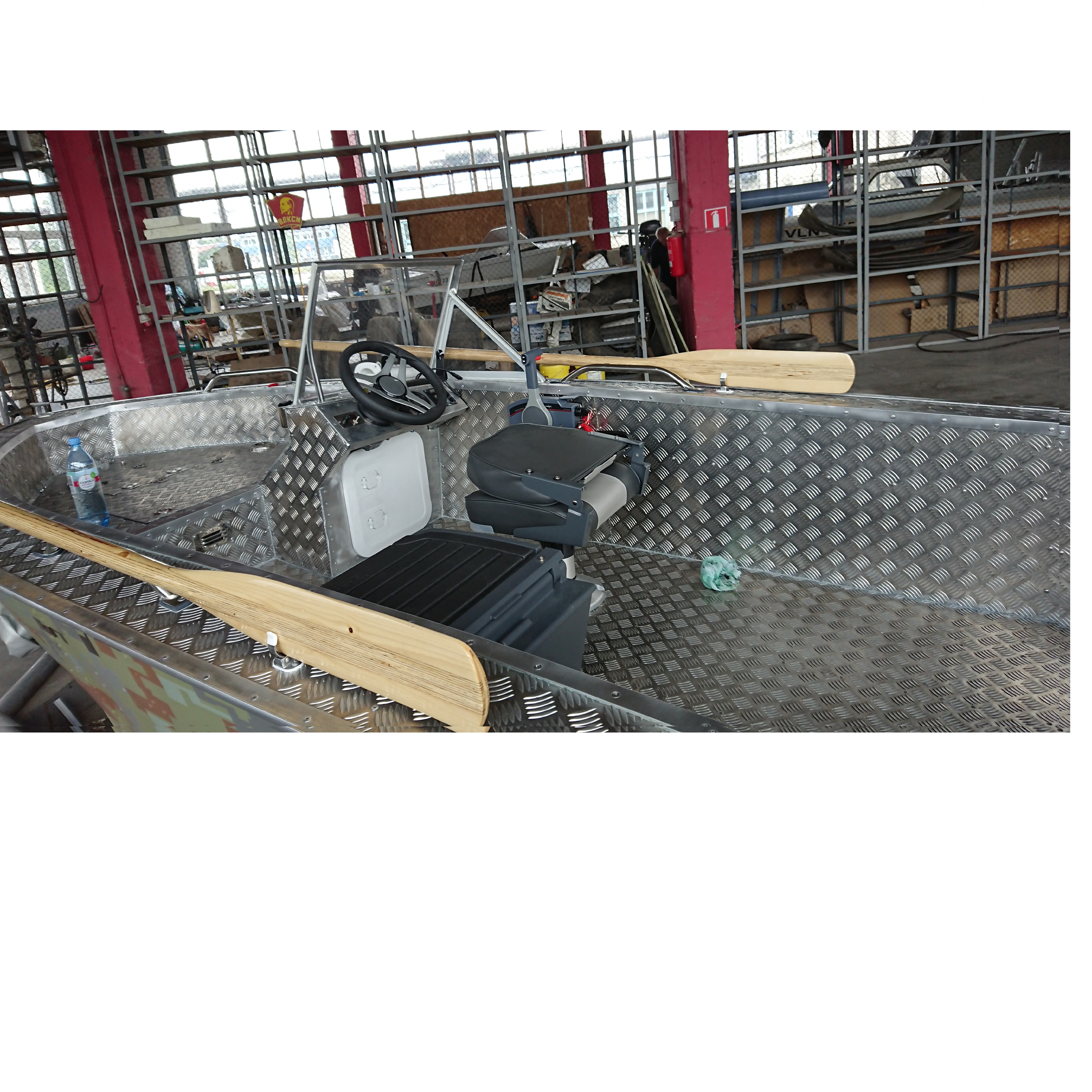

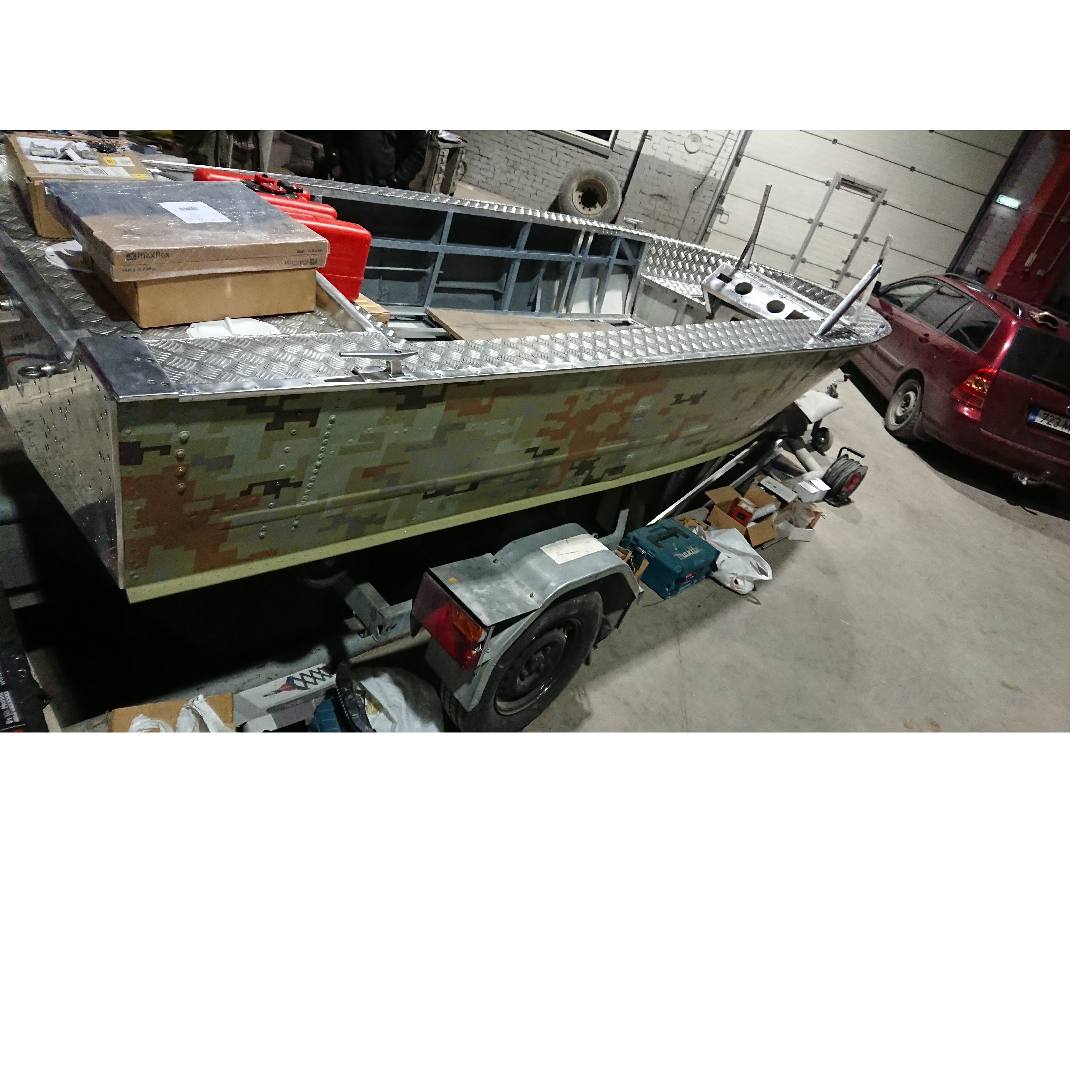

Что же касается самой лодки, то мне нравится Ваша работа, хотя я и противник вырезания носа. Мне не тяжело побросать спиннинг с носовой палубы, зато сколько раз за эти 43 года я радовался, что есть палуба, а за ней еще и ветровое стекло. Даже при этом частенько вода была на мне и в кокпите.
Так Прогресс 4 не только для рыбаков, он ещё и прогулочная лодка и с вырезанной палубой, отдыхается, ой как комфортней!!! И, согласен, ой как небезопасно, НО ведь можно и с умом?!!

Просто классная качественная работа ! Глазу не за что зацепиться в поиске косяков.
Эстетика - спорная вещь. Может при таких красивых веслах со временем добавится красивое дерево финских мастеров
Порадовало, что не я один использовал вспененный полиэтилен ( изолон )
Пока это недооцененный материал.
Владельцу респект и уважуха за труд и результат . На мой взгляд , получилась классная рыбацкая лодка....а морская она или речная - не в этом дело. Сдуру, как говорится, можно и йух сломать...и самую морскую лодку в реке утопить.

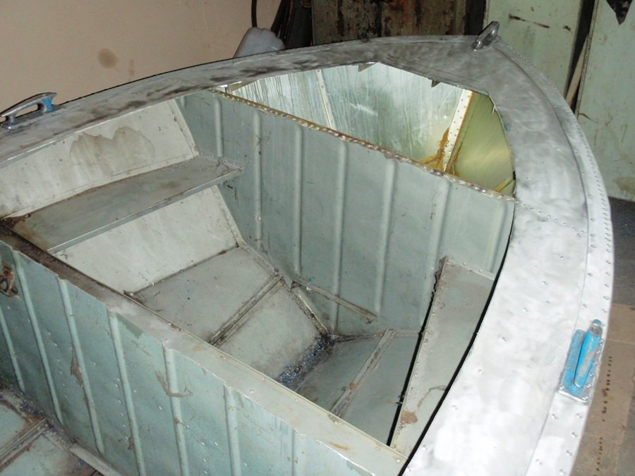

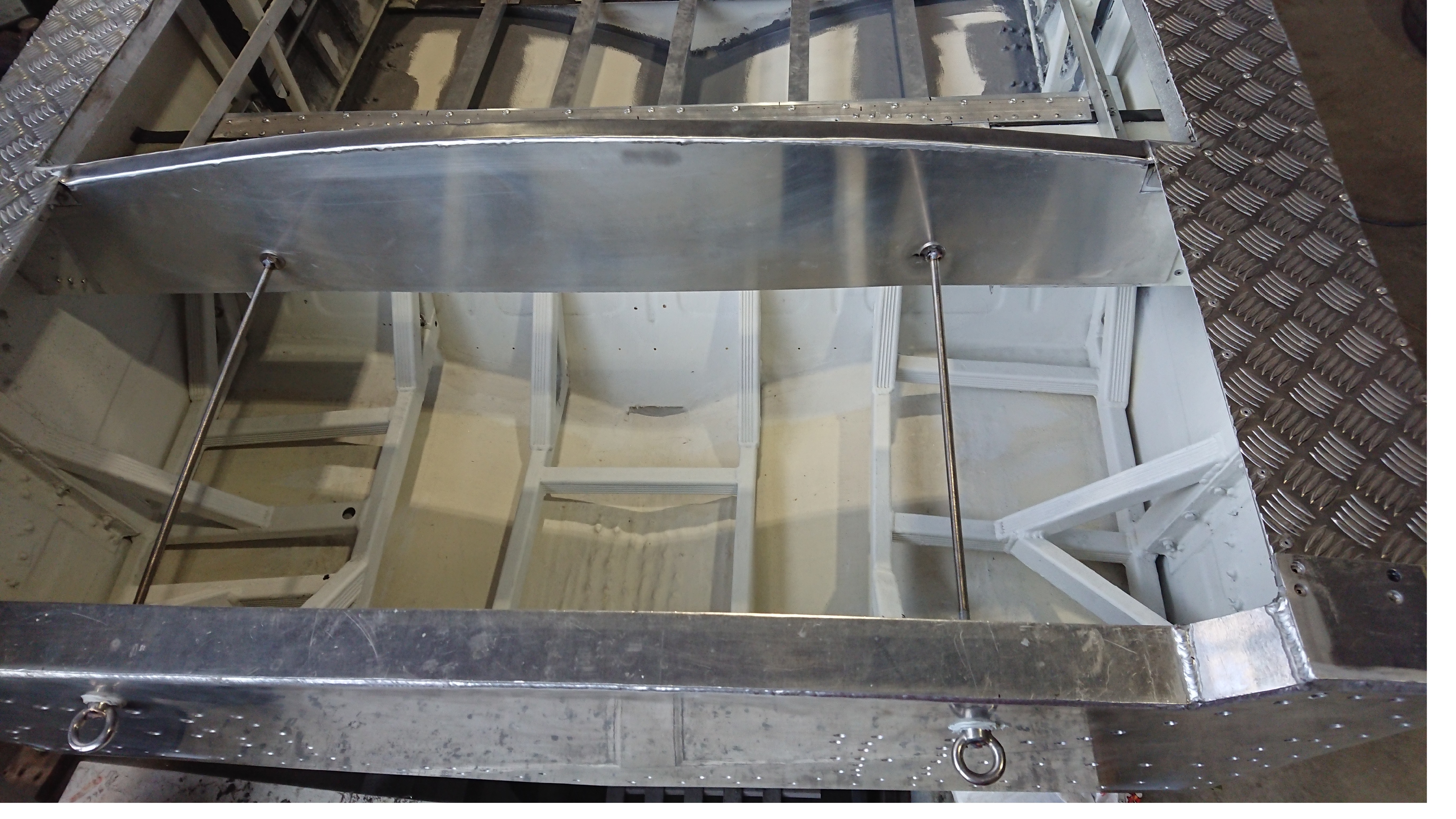

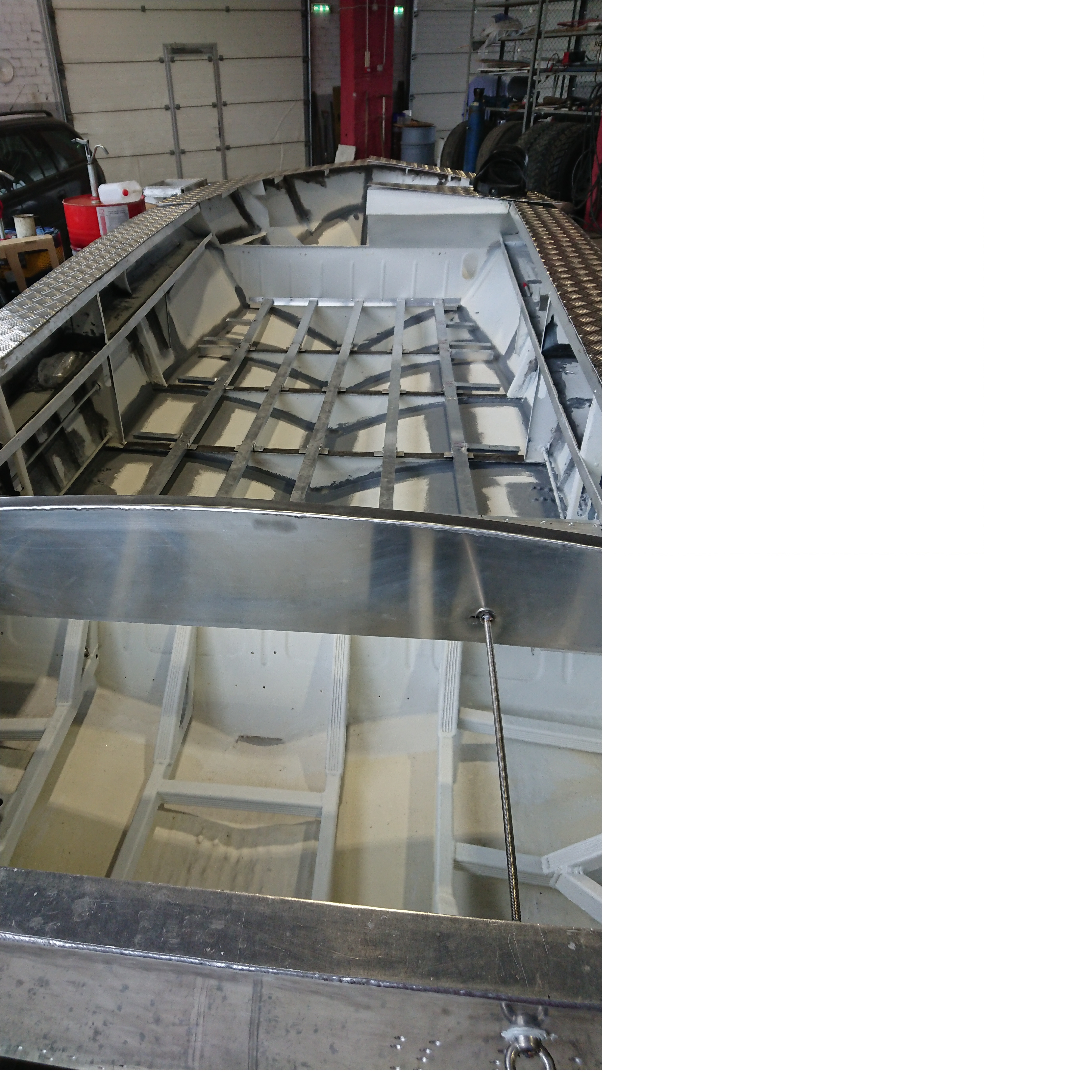

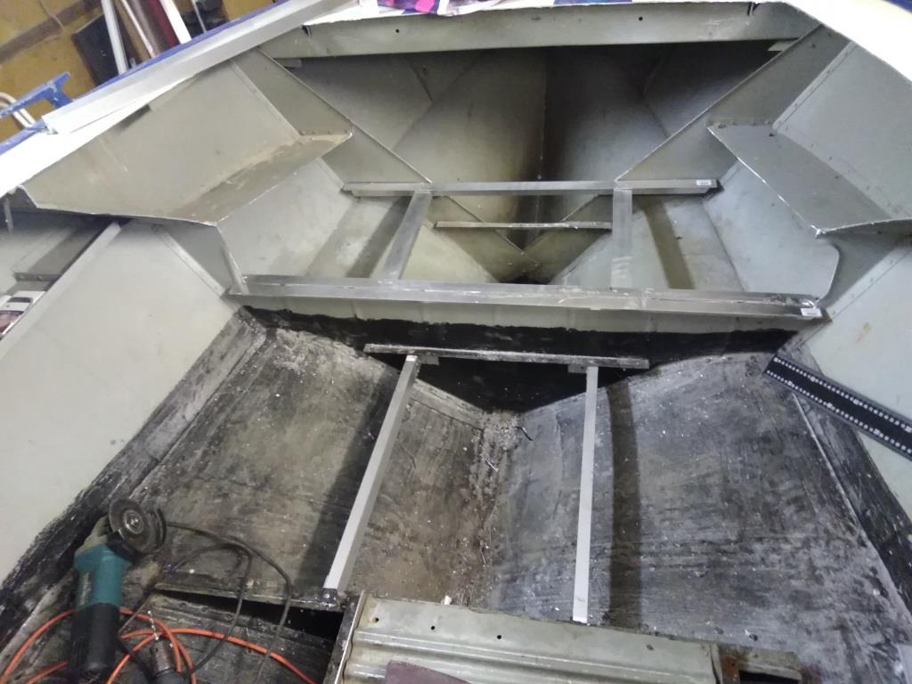

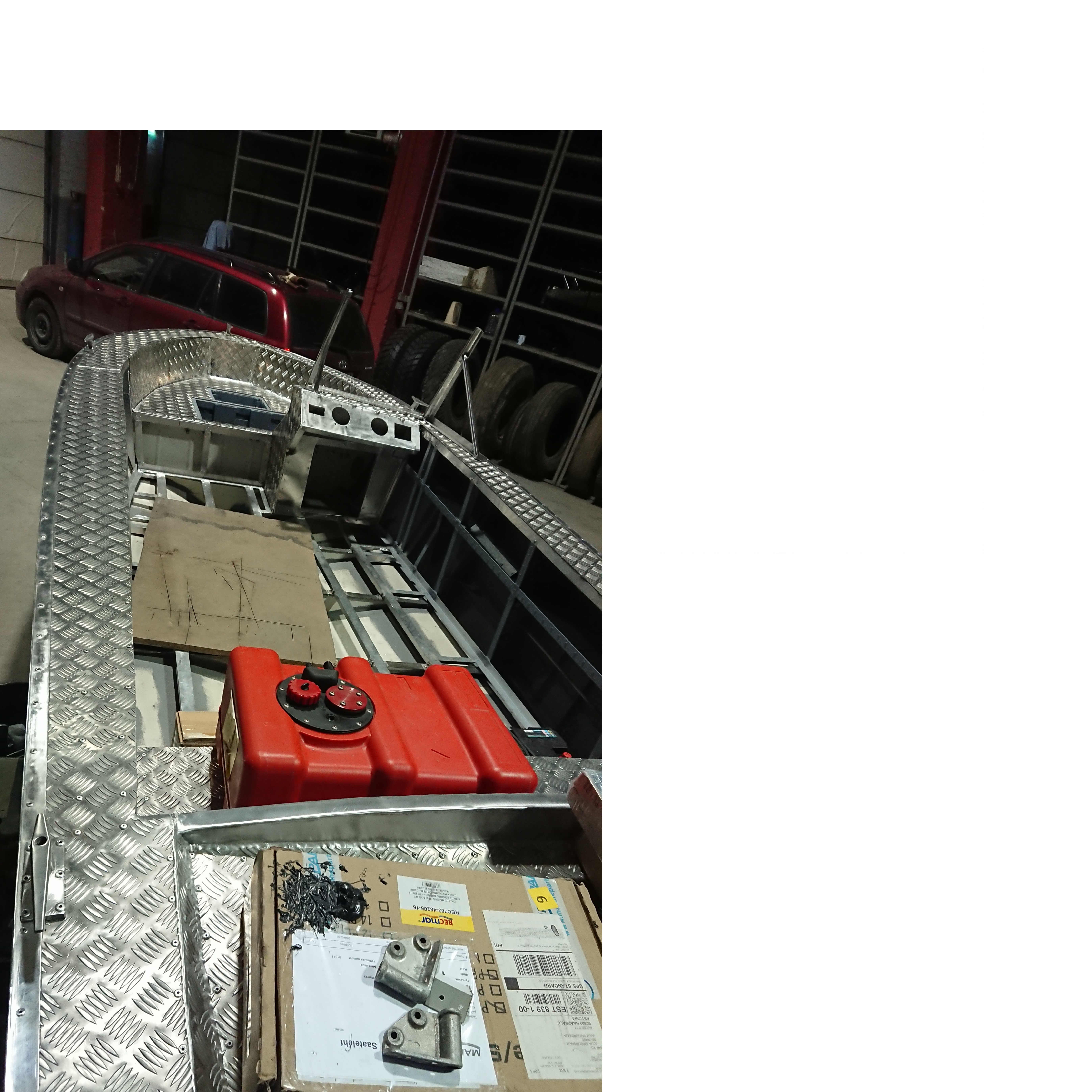

1. Непотопляемость Прогресса обеспечивалась делением на 4 отсека тремя переборками. Первая, таранная в самом носу, потом багажник с люком - это две, затем ахтерпиковая перед рецессом. Четыре отсека. Лодка на плаву на ровном киле, экипаж в воде держится за борта. Такая задумка была изначально. Хотя это спорно очень. Вы две переборки удалили. Надежда ваша на пенопласт, но пенопласт должен располагаться вверху в районе аварийной ватерлинии, т.е непосредственно под палубой, которой нет. Значит основная масса пенопласта, если он везде, сыграет только злую шутку и перевернет лодку. Попробуйте одеть спасжилет на ноги и войти в воду. Лучший вариант убедится в непотопляемости это эксперимент затопления. Вместо мотора и аккумулятора мешки с песком по весу и заливаем лодку водой на мелководье. Тогда все станет ясно, но не сейчас. Благо дерева в лодке нет.
2. Если непотопляемость лодки обеспечена факторы здесь не причем. ХМП наше все.
3.Да сколько бы там отверстий не было надо чтоб еще этот насос работал. Аккумулятор залитый водой, тем более соленой, не работник, а еще и проводка, разъединитель и прочее, скорее всего выйдет из строя сразу. не говорите, что аккумулятор герметичен, да, он стоит под крышечкой с резинкой прямо в носу откуда хлынет вода, а вокруг сплошные вытяжные заклепки с дырами и они везде, просто везде.
4. 280 кг. это вес Прогресса по заводу с мотором максимальный. Значит + мотор, а еще аккумулятор и все остальное уже пошло в полезную нагрузку, т.е. дедвейт. Значит лодку надо на этот вес меньше грузить.
5. Существующий, "условный силовой набор", был укреплен и очень
прилично доработан. В отличии от родственников, четверка не
блистала в этом показателе.
Набор не может быть условный, он такой, какой необходим для данного судна и рассчитывается строго из условий местной и общей прочности корпуса. Значит для таких условий плавания, на которые строился Прогресс, такой нагрузки и водоизмещения набора вполне достаточно. Все ваши доработки и укрепления ничего общего с набором не имеют, ведь набор это то, что поддерживает обшивку днища, бортов и палубы и с ними соединены непосредственно с помощью заклепок. Вы настроили дополнительные связи, прикрепив их к существующему набору, что кстати его ослабило из-за дополнительных отверстий, чтоб установить алюминиевую рифленку везде, где только можно, типа, практично надежно и красиво, а это только прибавило веса и бликов в глаза на солнце. Из набора там было только то, к чему присоединена обшивка, а это флоры, тимберсы, бимсы и полубимсы, переборки, еще некоторые элементы обстройки типа полок, а также зиги по клорпусу и переборкам. Усилить набор это значит его сделать чаще, чтоб поддерживаемые пластины обшивки стали меньше.
Сергей Вишня, Вы наверно эксперт, терминов много знаете, подозреваю, что даже подводную лодку забракуете. Все же позволю себе несколько ремарок. Если вы сними не согласитесь, боюсь буду вынужден сдаться.
Заранее извиняюсь за неправильную терминологию.
У "Прогресс 4" в носовом багажнике нет переборок, есть одна дырявая, это "переборка-стенка" кокпита. Она имеет одно эллиптическое отверстие, примерно 70 х 140 мм., по моему в это отверстие заводились концы весел, на палубе не хватало места. Второе отверстие треугольное, для слива воды из этого багажного отсека. Заглядываем внутрь, слева и справа - полки, которые выполняют функцию стрингеров. На полках лежали четыре куска пенопласта, обернутые в пленку, условно зафиксированные полосками из алюминия. Общий объем пенопласта, примерно 0,04 м3. Подозреваю, что в стоке было еще несколько кусков. И это все.
При всем уважении к Вам, это не "отсек плавучести", это багажник, рундук если хотите. Наверно Вы перепутали лодки и описываете явно не четверку.

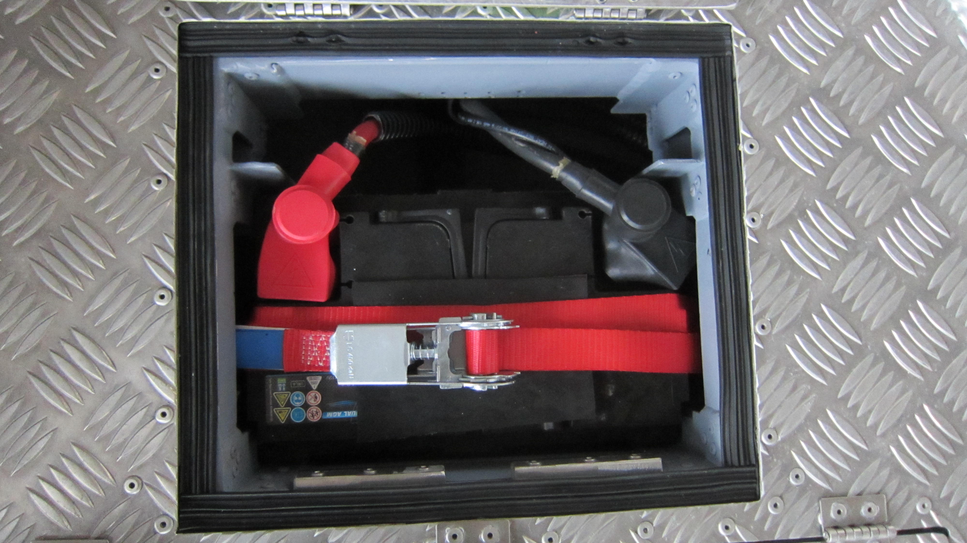

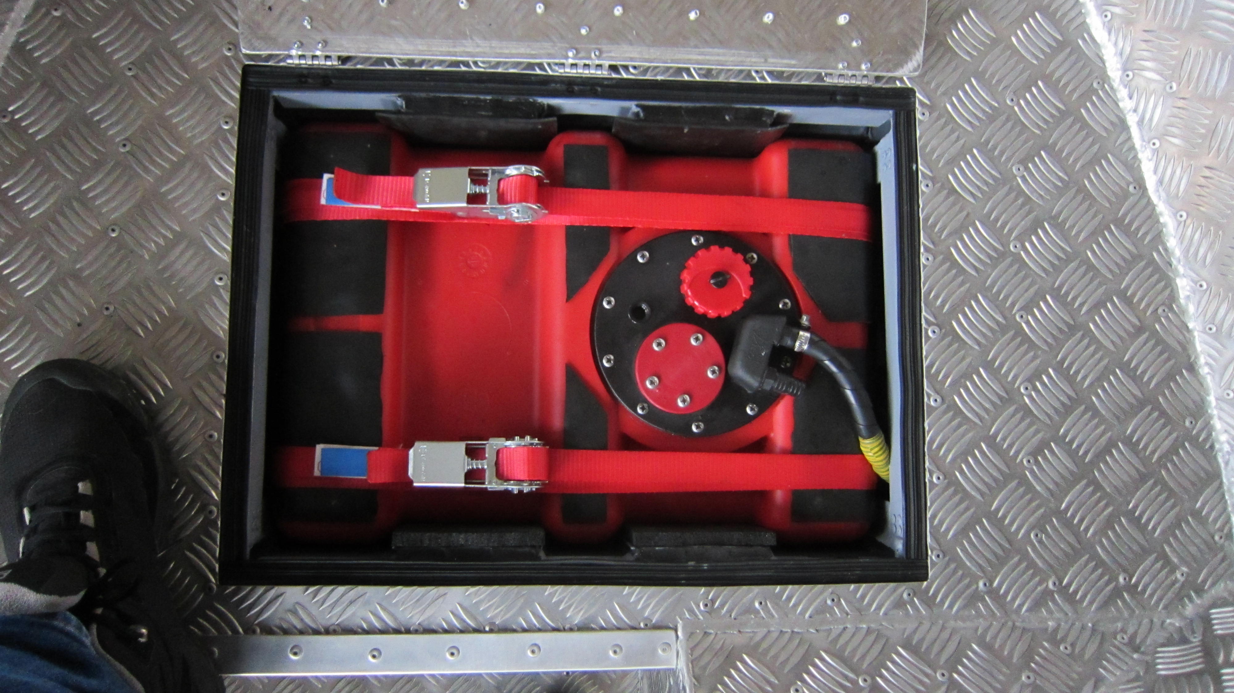

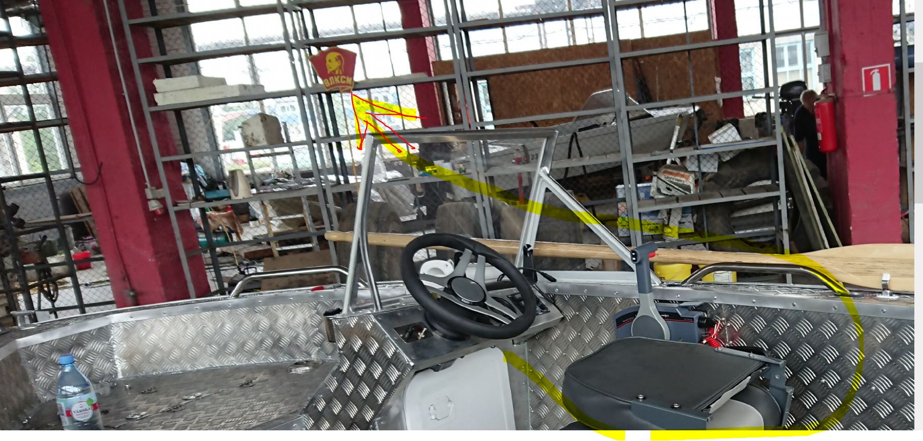

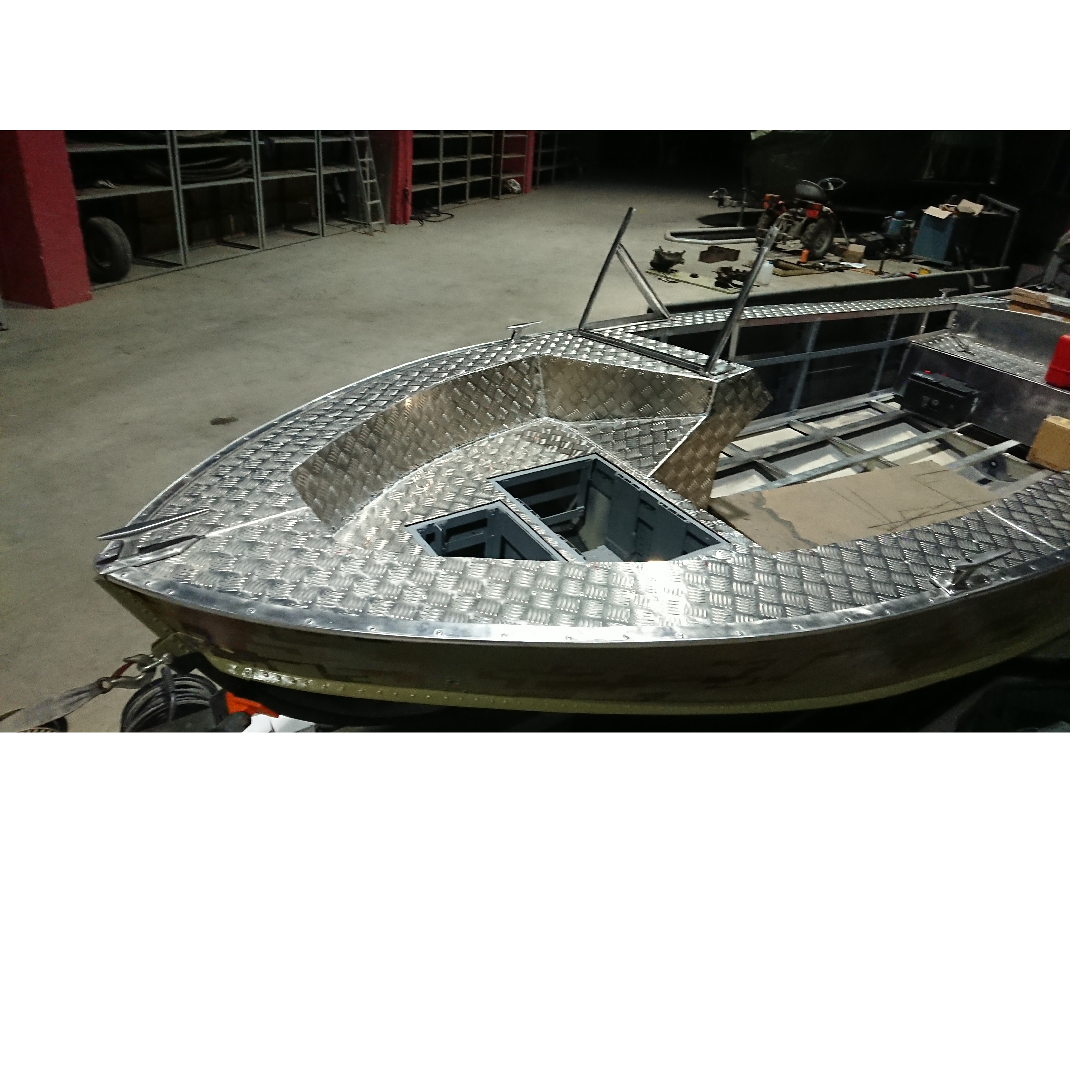

Для наглядности прилагаю фото, на первом "Прогресс 4" ( удалена только стенка кокпита ). На втором "Прогресс 2" вскрыт только верх.
P.S. В моем исполнении переборка появилась, "ласточкин хвост" зашит алюминиевым листом, топливный и аккумуляторный отсеки разделены.
Пенопласт как Вы пишете не использовал, только вспененный полиэтилен.
С уважением.
Забыл добавить, "вырезанные лодки"-фото из интернета, мои только бак и аккумулятор.

Только что писал, аккумуляторный и топливный отсек разделены. Вентилируется, хотя может Вы и правы, нужна дополнительная вентиляция.
Топливом сильно не пахнет.
На фото видно, "стенка кокпита"..

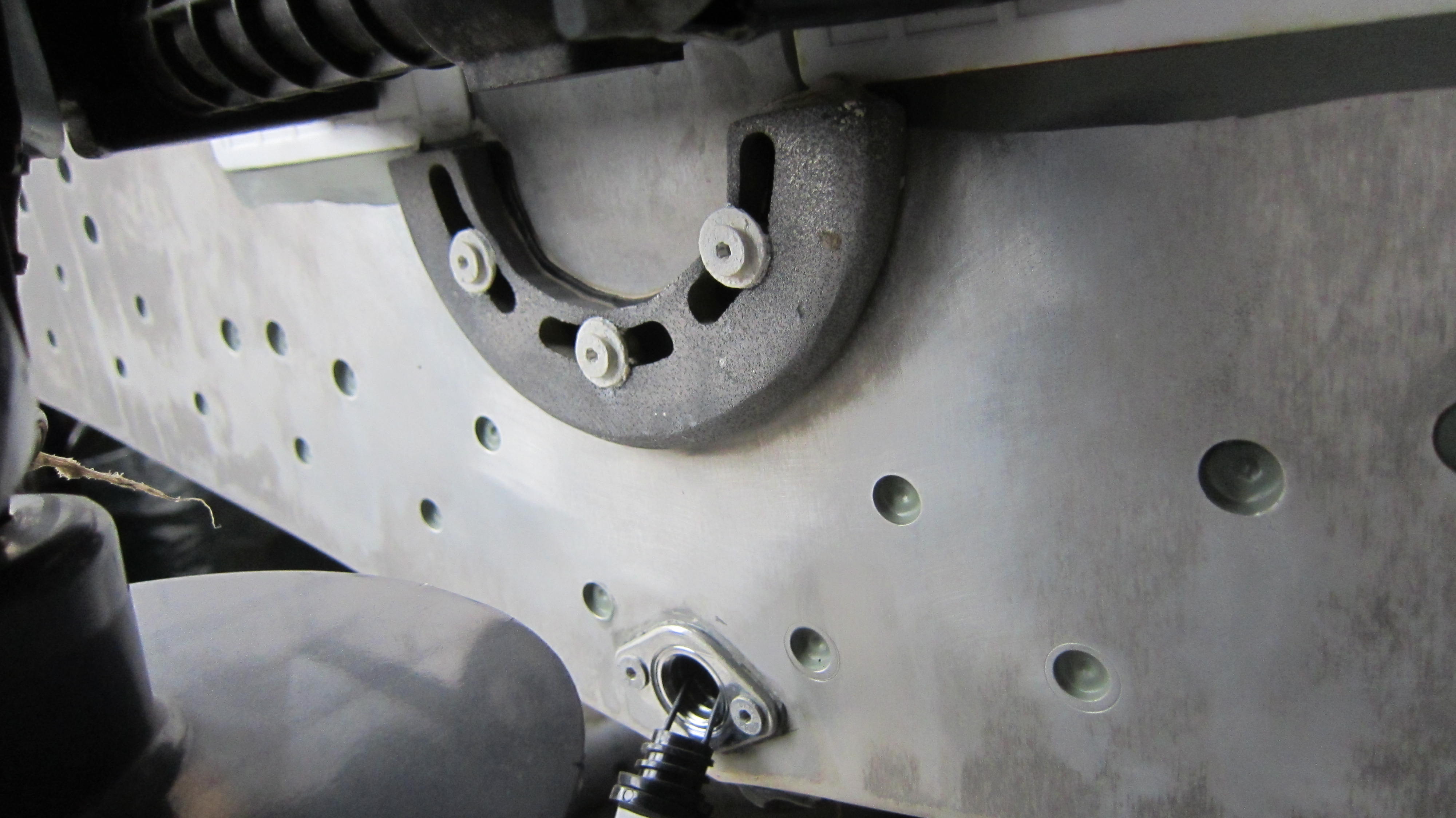

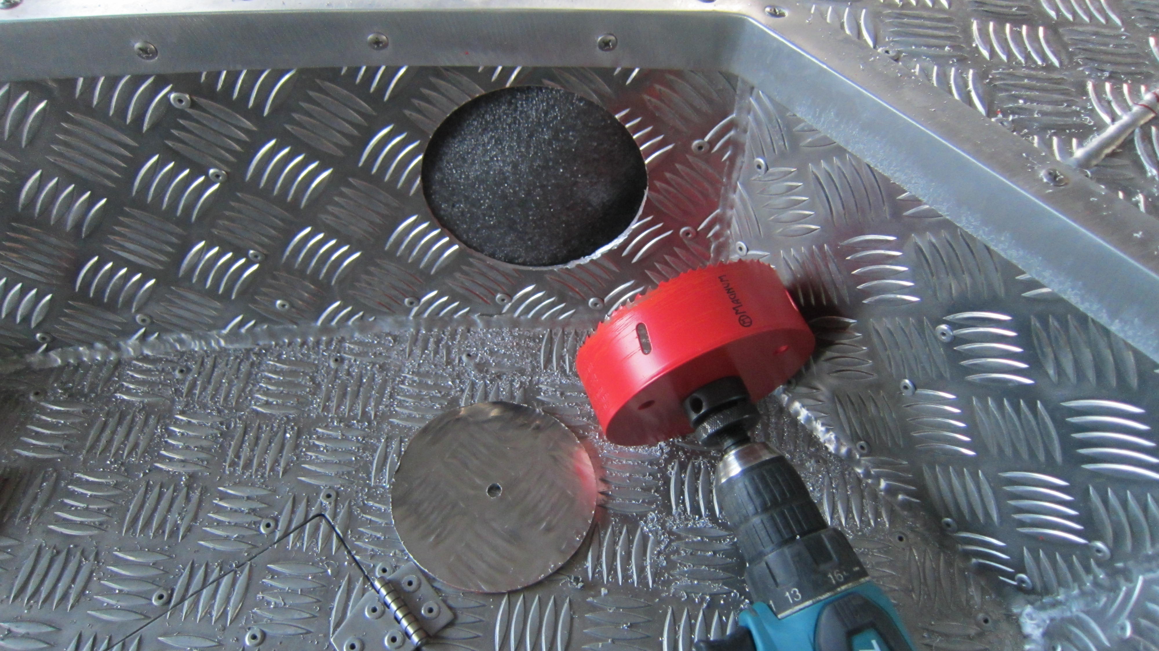

Пока Сергей Вишня, дал мне перекур, пару слов о "протекторе". Конечно это многие проходили, но может кому - то пригодиться. Лодка в воде не живет, "двухпроводная схема", без массы на корпус, наверно острой необходимости в анодной защите не было. Все же решил провести эксперимент, стало интересно как это работает. Начитался форумов и понеслась...
Где то в гараже у товарища, нашелся магниевый диск от тележки, как я понял на них возили аккумуляторы для самолетов "МиГ". В общем, пролежал тридцать лет и наконец то пригодился.
Центральная часть диска была нарезана на шайбы, толщина стенки около 9-12 мм. Шайбу распилил на две части.
Крепил на корму, через резиновую прокладку, под мотором. Отверстия не сквозные, аккуратно нарезал резьбу ( Ø 5 мм.) Болты нержавейка "А4".
На фото виден результат после 12 часов эксплуатации, оказывается работает. Перед установкой "магний" был гладкий, и блестел как у кота я..ца... Аноды на двигателе даже не потемнели за это время.
p.s. Болгаркой резать нельзя, в лучшем случае испугаетесь, с таким инструментом в руках - сюрпризы не нужны...

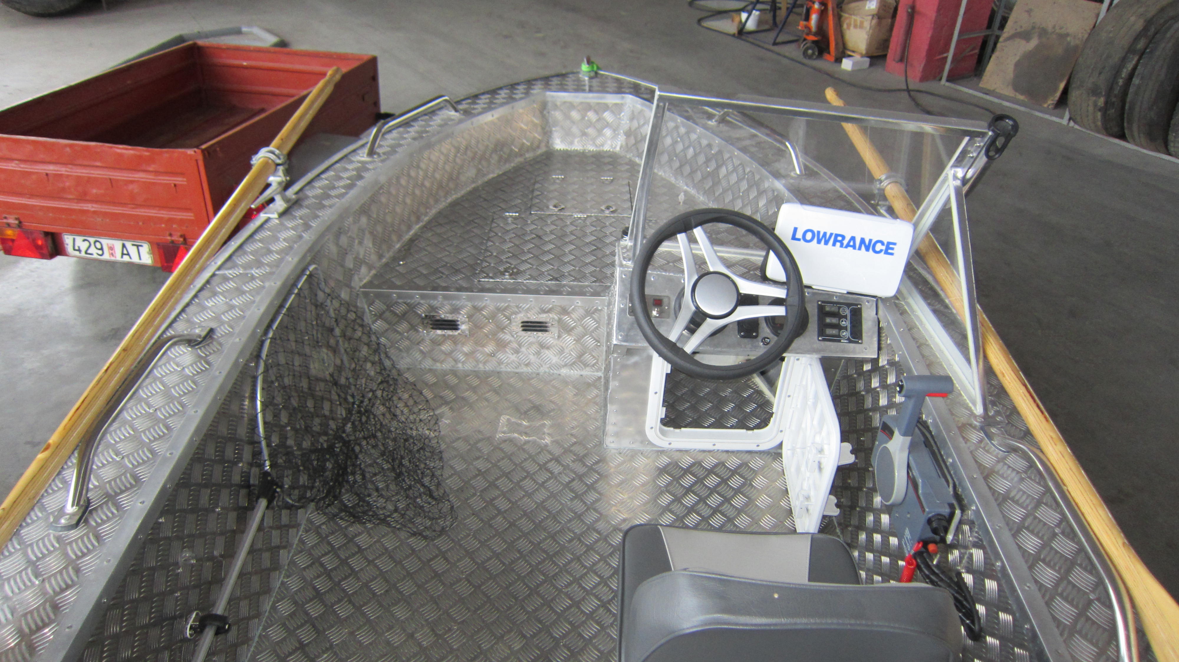

Всем здравствуйте.
Товарищ предоставил несколько фотографий, у меня таких не было. Если кому - то интересно...
С уважением.

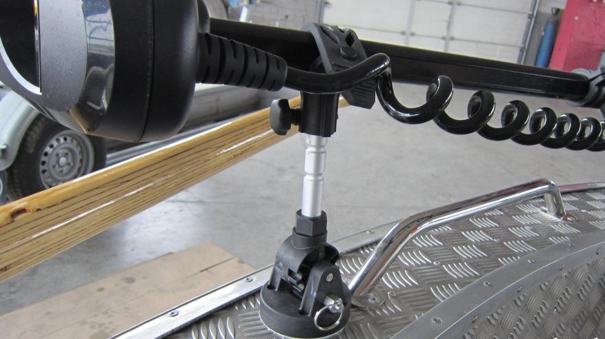

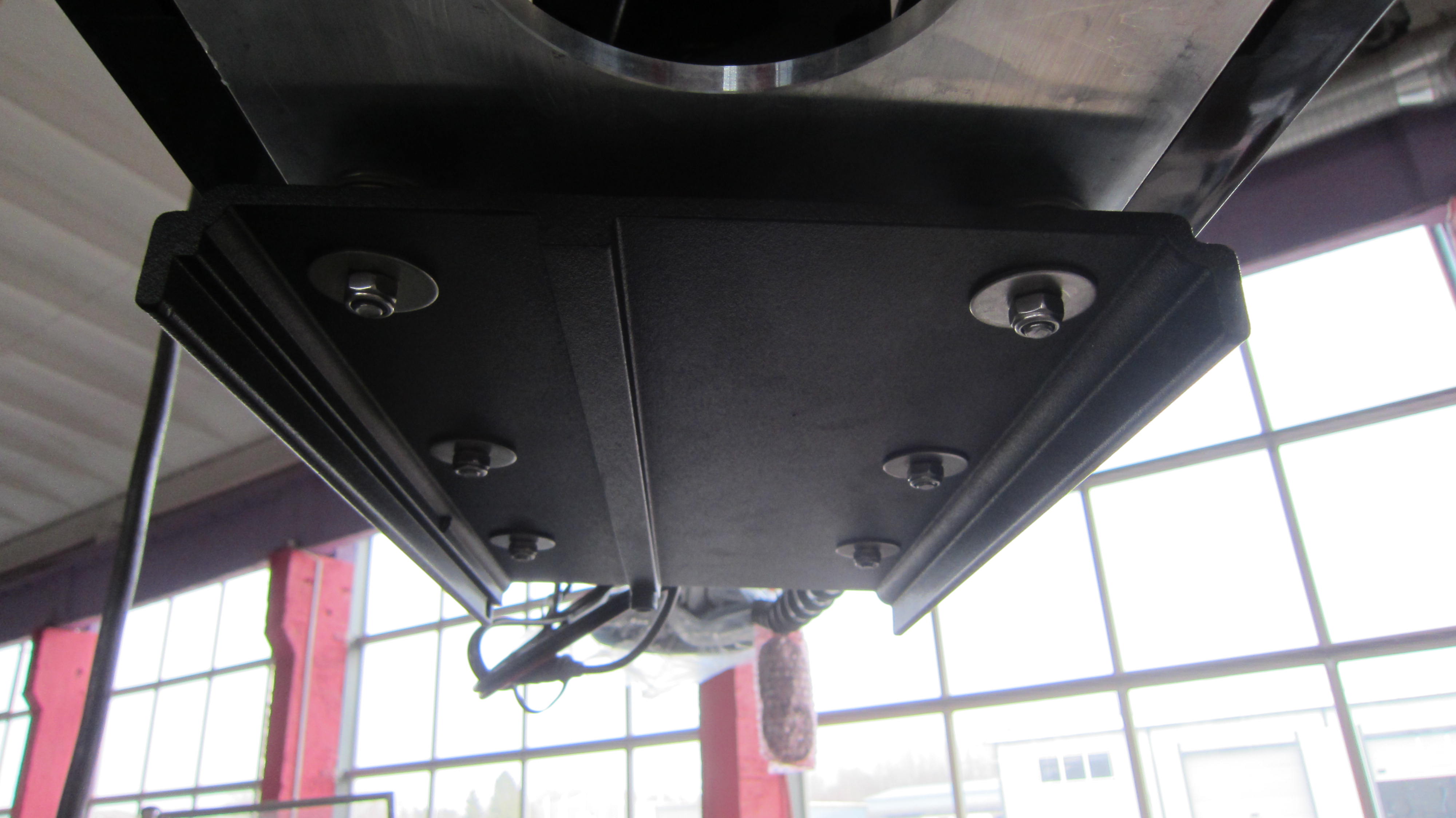

Столько сил и средств вложить в лодку и не сделать лебёдку???
Кто ж надоумил-то так "сэкономить"?
Дело не в экономии, так видел...
Зимой установлю эту штуку, фото прилагается. Там и функция "правильная" есть...
С уважением.
p.s. Про аноды, и тд. писал чуть выше, также на других страницах...

"Штука" уже куплена, место для второго аккумулятора-предусмотрено заранее.

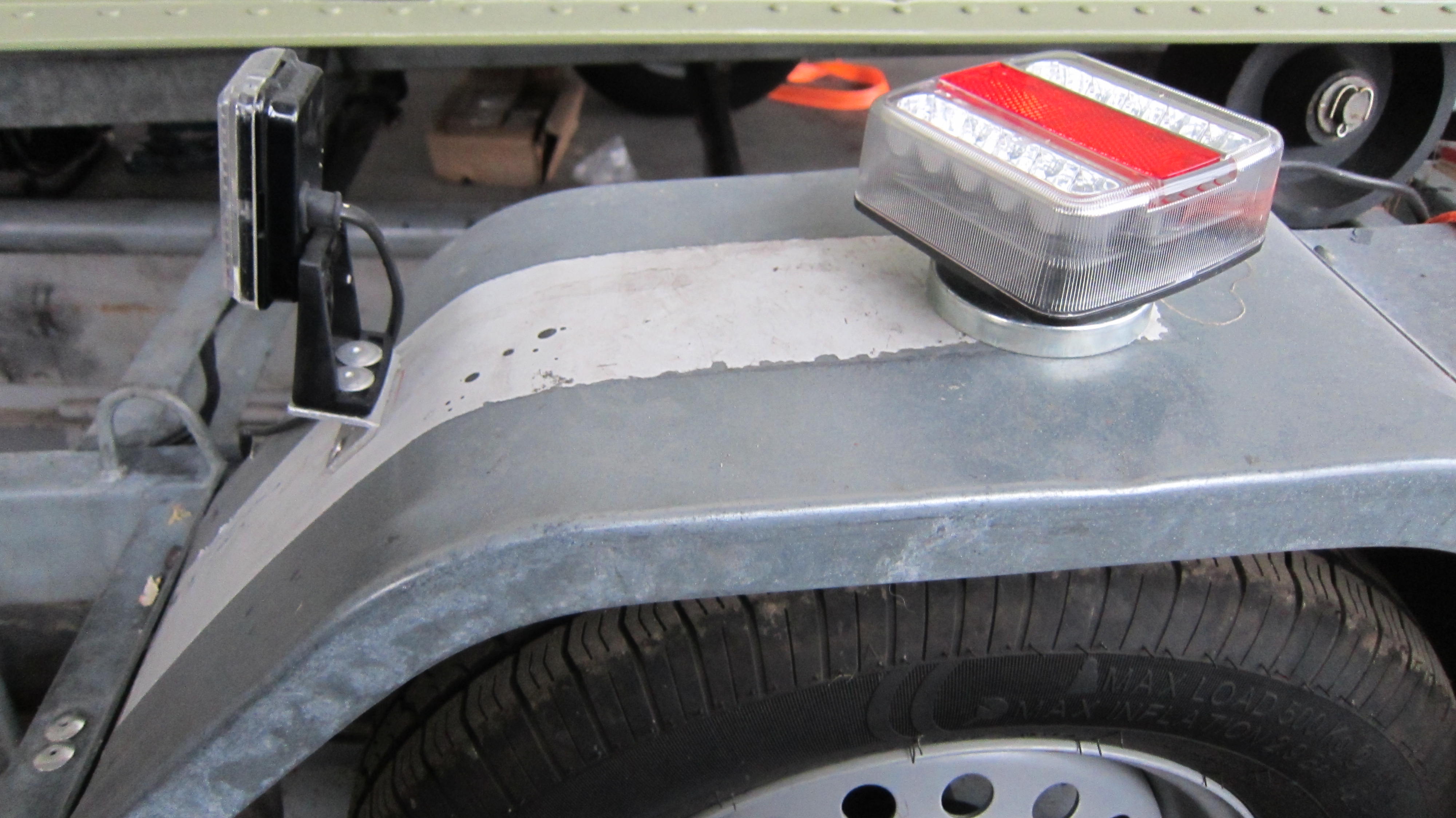

Всем здравствуйте. Передние габариты на прицепе поднял максимально вверх, задние заменил на "лед" с магнитом. Для любителей утопить колеса прицепа полностью, без ущерба для фонарей ( попадание воды внутрь и тд. ) самый простой способ на мой взгляд.
Не претендую на оригинальность, но может кому то пригодиться...

Всем здравствуйте. Передние габариты на прицепе поднял максимально вверх, задние заменил на "лед" с магнитом...............
К чему эти "танцы с бубном"......
Один раз поставил водонепроницаемые лэд фонари и забыл .....
