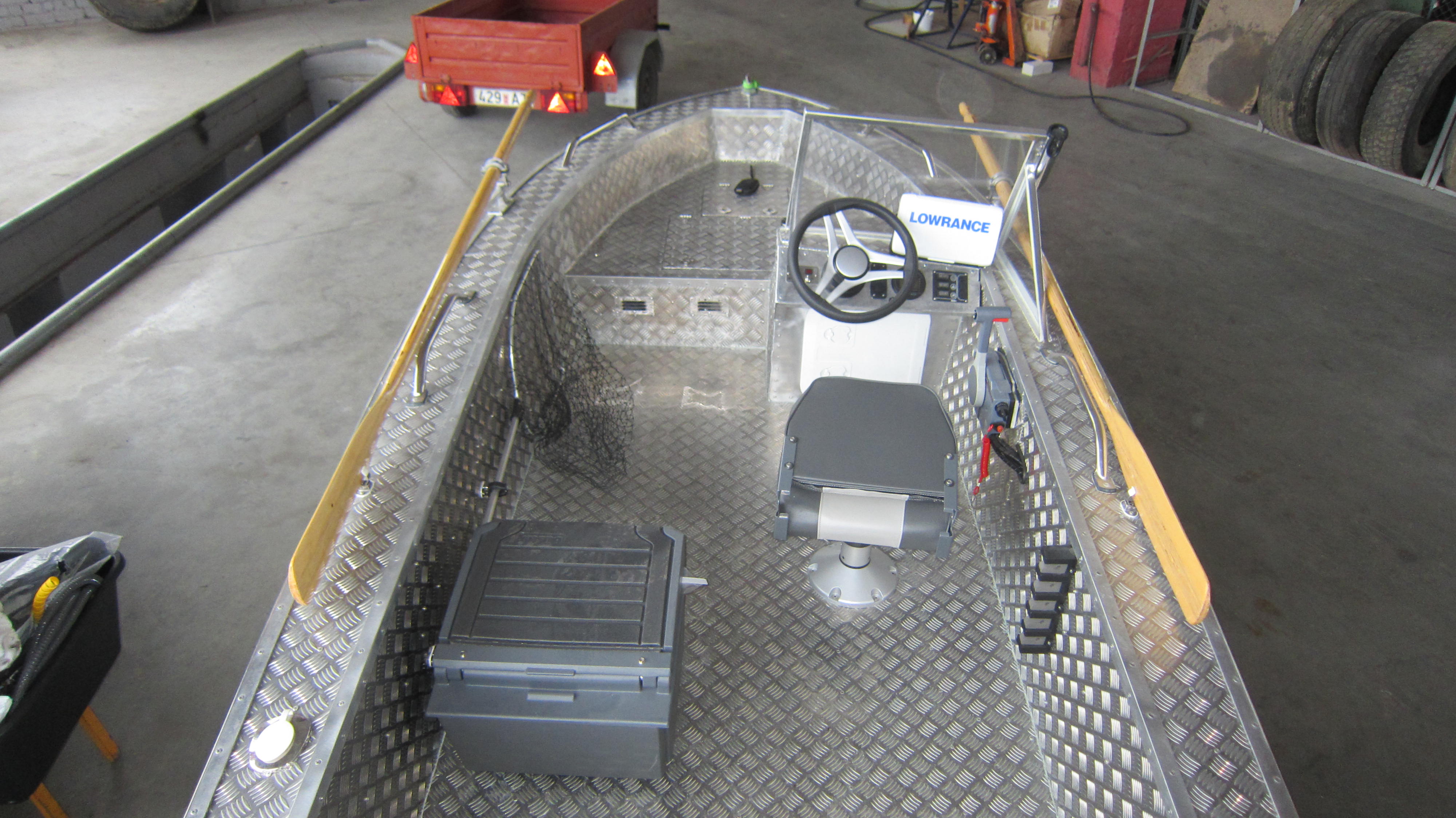

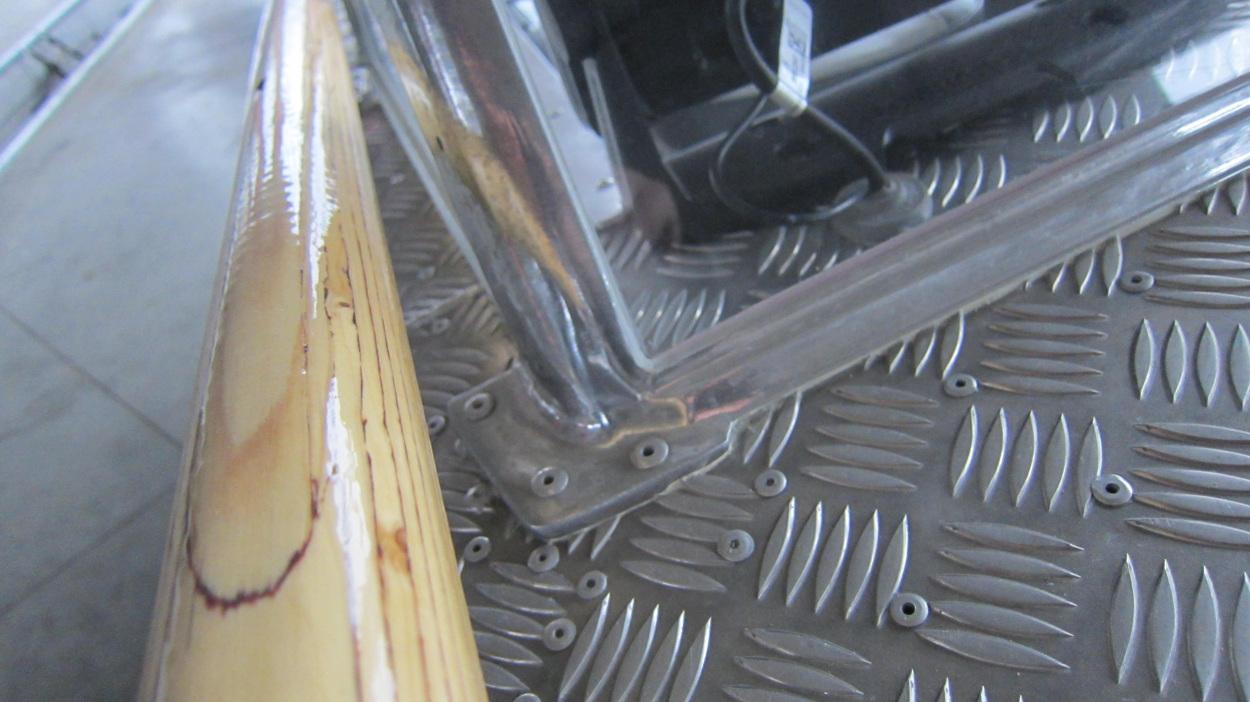

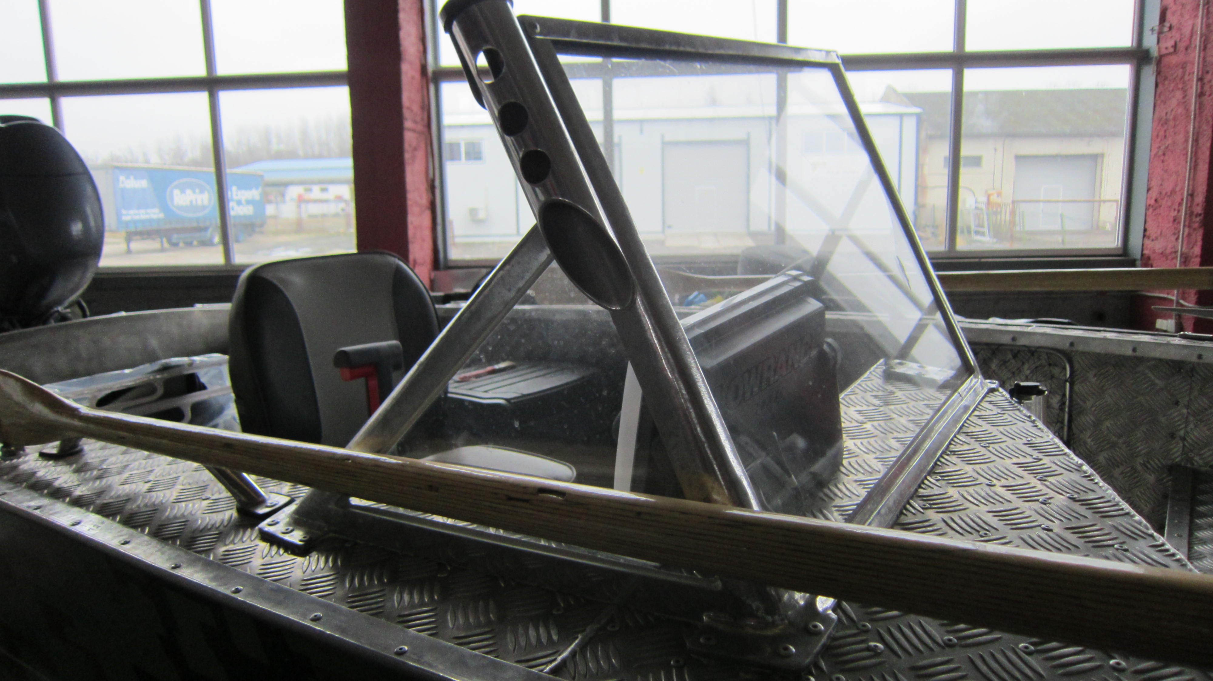

Сергей Вишня, Вы так много накидали, но попробую ответить. На некоторые вопросы повторно. Почему был именно такой подход к перестройки, под какие условия и пр. уже писал, повторятся не буду.
1. Все свободное пространство под обшивкой-заполнено вспененным полиэтиленом с закрытыми порами. Блок плавучести стал на порядки выше, чем в стоке. Форпик у четверок герметичным не был с завода, функцию блока плавучести не выполнял.
2. Любая лодка с "открытым носом" может быть мгновенно залита водой, и не важно от какого она производителя. Для этого должно сложится всего несколько факторов, это ошибка в управлении и неприемлемые погодные условия.
3. Слив воды организован через специальные отверстия, у кормового рундука, количество 10 шт., диаметр отверстия 38 мм. Трюмный насос работает в двух режимах, мануал-автомат, производительность 140 л./м.
Уверен, что захлест воды, скажем в треть "куба" - не смертелен.
Конечно постараюсь избежать подобных экспериментов.
4. После перестройки вес лодки примерно 280 кг. + мотор. Осадка лодки,
загрузка в два тела, 230-260 мм. В "статике", без экипажа, практически
на "ровном киле".
5. Существующий, "условный силовой набор", был укреплен и очень
прилично доработан. В отличии от родственников, четверка не
блистала в этом показателе.
p.s Фотографии прилагаются.

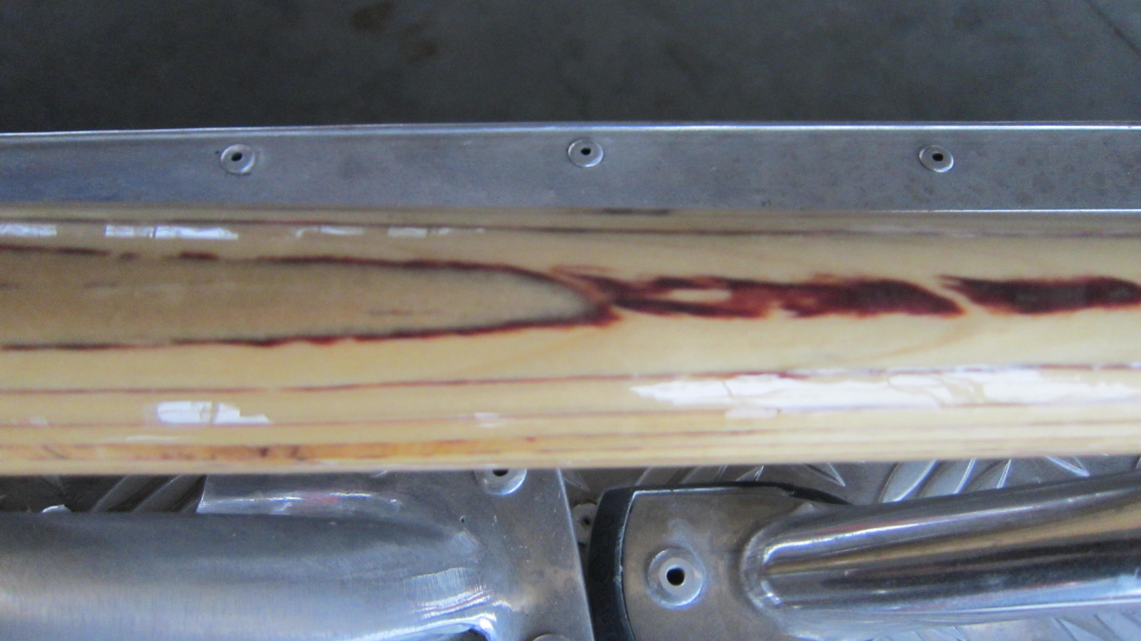

Влад, почему в лодках "BUSTER" не делают мягкие борта ? Имею ввиду рыбацкие комплектации.
В 99% случаев, держу спиннинг в руках, "под мышкой", между коленок, не важно, что там на крючке, это дело привычки конечно. На длинных переходах - в "держаках", на коротких - в "стаканах". Если ложить спиннинг на пайол , его рано или поздно приговорят...
Ваше мнение важно.

Я наверное не так выразился, по поводу "мягкости" в лодке.
Я то же за здоровый минимализм и практичность, но себе сделал узкие накладки, обшитые ковролином, вдоль потопчин и могу смело ложить спиннинг в любом месте. (в последних рыбацких отчётах видно на фото)
Кстати, для всех рыбаков Life hack.
До сих пор считаю, что Прогресс-4 - самая лучшая лодка в своем классе: вес+цена+обитаемость+тех. характеристики!
Ну и на последок, дружеская подъебочка - а весла то ДЕРЕВЯННЫЕ!
С веслами да, прокол вышел, но есть отмазка. Штатные так себе, с этим сложно спорить. Достались мне в плачевном состоянии, продольные трещины по всей длине и тд. Весла которые установил, финны клеят уже почти сто лет, надежная штука.
Благодарю за коммент.

Вот чего ты пристал к человеку? Получилась офигенная лодка эгоиста, ну или человека, который любит рыбачить один. Ну правдв глядя на держатели прутов, вдоль борта поломать их не составляет никакого труда, придавил ножкой и все.
