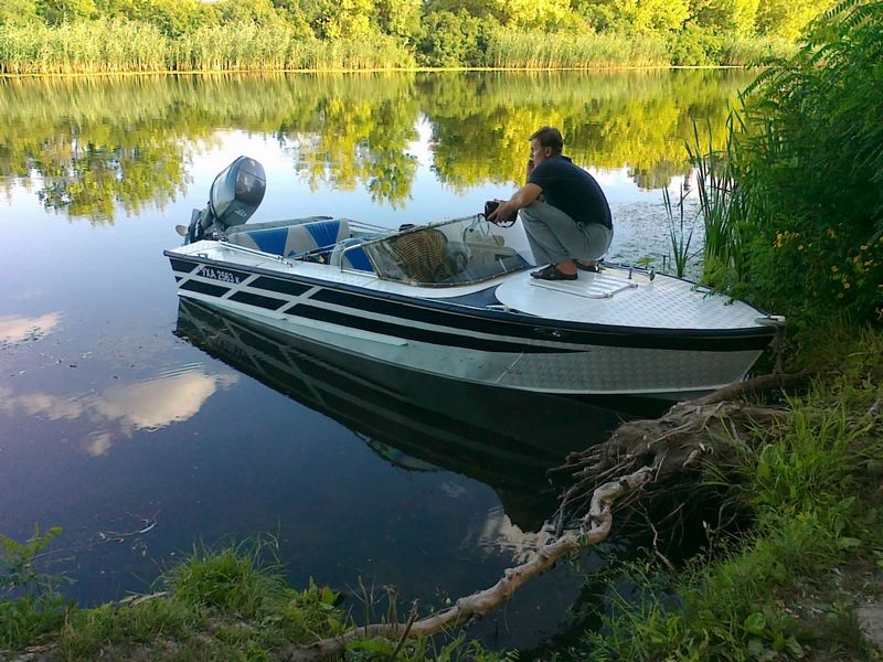

Руслан может Вас и сам внешний вид лодки не смущает, когда корма почти под водой, от тяжести 50с 4т мотора. Лично для меня сам эстетический вид играет очень большую роль. Это важно.
ну вот 120 кг, а корма очень даже не под водой. о чем вы говорите???
