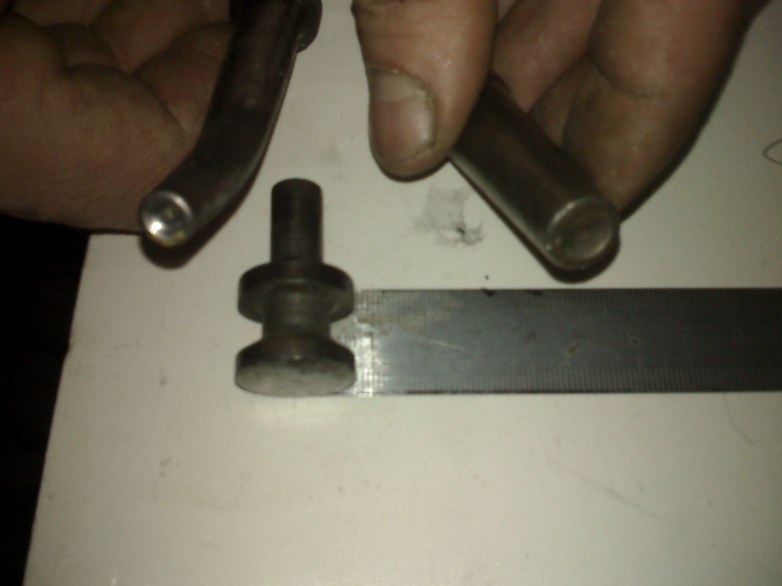

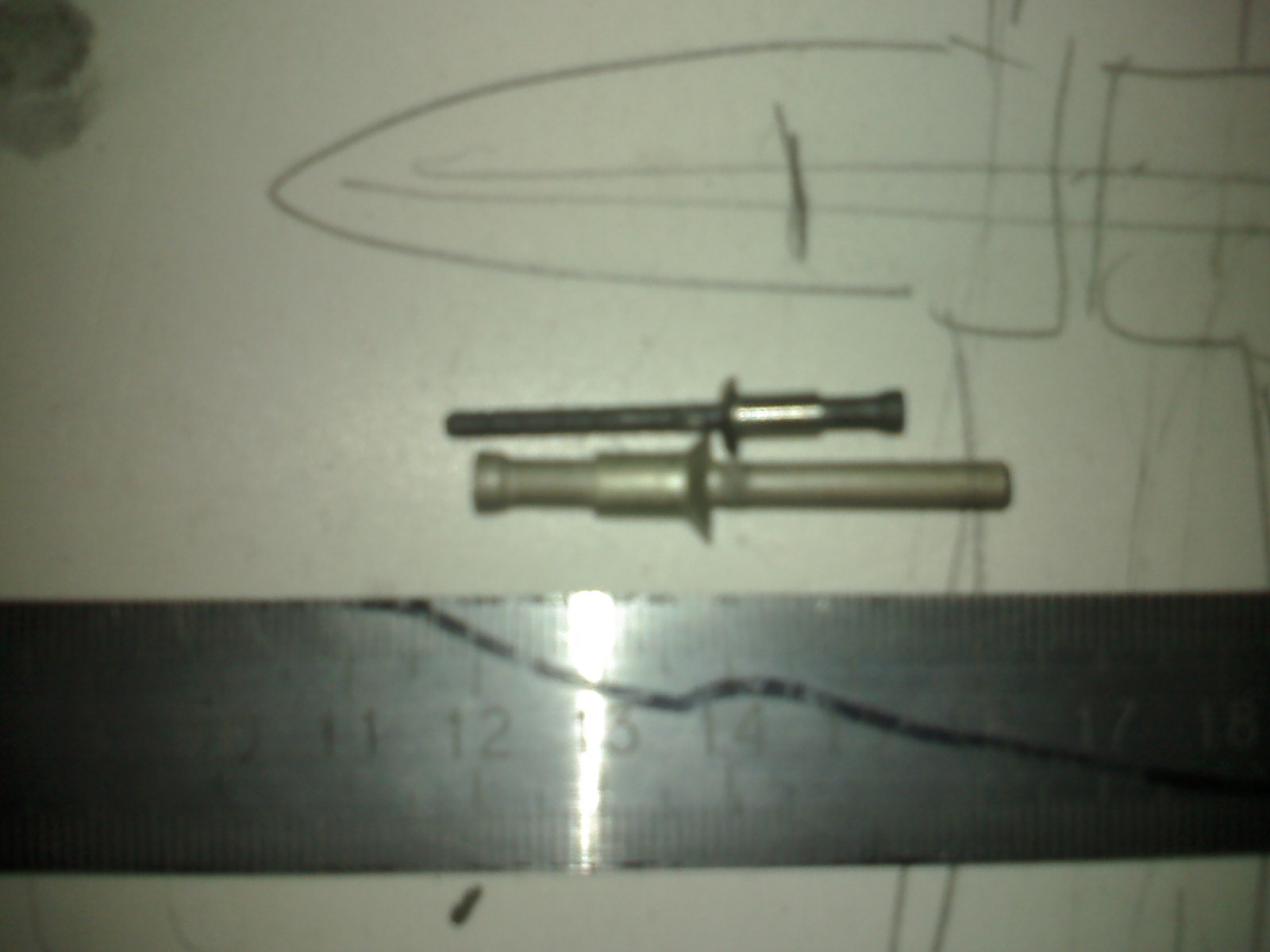

Вот на работе сделал фото. Это не для лодки. но как пример какие проставки для клёпки дюралевых заклёпок.так же есть и вытяжные(гудрич) заклёпки. Тоже рекомендовали что неплохо держат.Я вот только забыл марку,потому как говорили что не корродируют.Во всяком случае не так как обычные.Но спросить смогу только в понедельник.

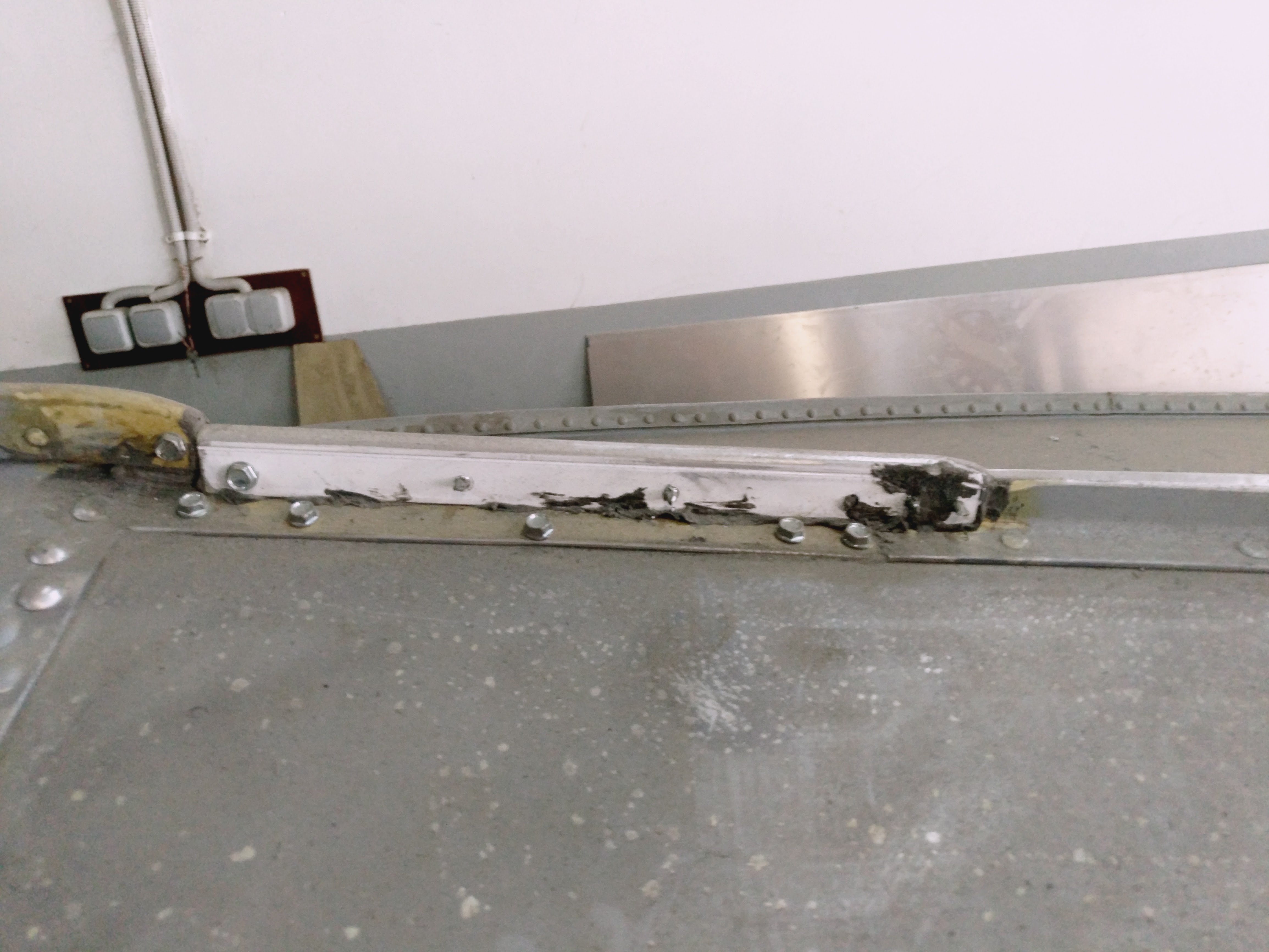

Ну как вариант склепываешь впотай 2 уголка 25-х если есть рукастый сварщик то тоже неплохо.Самое непростое - придать этой всей штуке нужный радиус.Целый киль менять не приходилось а частично нашел в архивах фото промежеточной стадии ремонта киля на П-2М.

34-й богатырь...
Меня интересует как придать нужный радиус конструкции.

Допис від tehniksan Переглянути допис
1.С помощью подручных средств и какой-то матери...
2.Изобретаем мини-прокатный стан....
