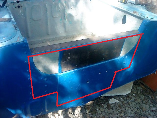

Подскажите пожалуйста, я вот думаю из чего сделать заднюю накладку усилитель(эта часть будет закрывать фанеру 30мм-саму транцевую плиту, с обратной стороны будет нержавейка 2 мм сверху профиль 50х30х3) стою перед выбором алюминий или нержавейка, нержавейка при равной толщине намного жестче алюминия и по поводу толщины 2 или 3 мм, может еще какие то нюансы кто то подскажет!?
Накладка транца задняя будет стоять по красному контуру.

3мм алюминия хватит за глаза,его хоть покрасить можно будет,нерж чем не крась все равно облезет + лишний вес нержавейки никчему

Хватит для той накладки и 2 мм алюминия, эта пластина не даёт никакого услия для прочности. Прочность идёт либо за счёт большой толщины и веса ссответсвенно или за счёт углов и не вертикальных, а горизонтальных составляющих этих углов. Нержа опять же и вес и лишняя гальванопара.
Добавлено через 23 минуты
Допис від russ87 Переглянути допис
Кстати, а какое управление будет стоять - старое тросовое советское или уже современный тросс? Бо для современного троса ширины рецесса не хватит для его полного выхода и поворота мотора. Придётс или дырку в стенке делать или расширять рецесс.
Я настоятельно рекомендую не исполнять и доверить процесс усиления транца специалистам, иначе Вы настроите на свою задницу проблем. На воде вы не только отвечаете за себя , а и за тех кто в лодке и кто в встречной лодке тоже.
Законы физики ни кто не отменял и химии тоже.
Химия - это я Вам про нержавейку, которая разорвет за пару сезонов ваш корпус в хлам.
