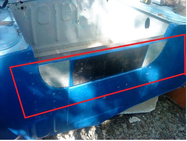

Назва:  осталось сделать накладки.JPG

Допис від russ87 Переглянути допис
А как это практически? Тоесть прорезать отверстия в боковых рундуках чтоб запустить саму транцевую доску по 10 см на сторону? Или я что то недопонял?
Вы говорили про накладку, вот она и накладавается сверху, фанэра заподлицо к боковым рундукам из внутри , алюминевый уголок, чтоб раскрепить транец и боковые стенки рицесса, по верху уголок-швеллер-пэшка сделанная из вкадратной трубы тоже варится или клепается между собой.
Все Вы поняли.

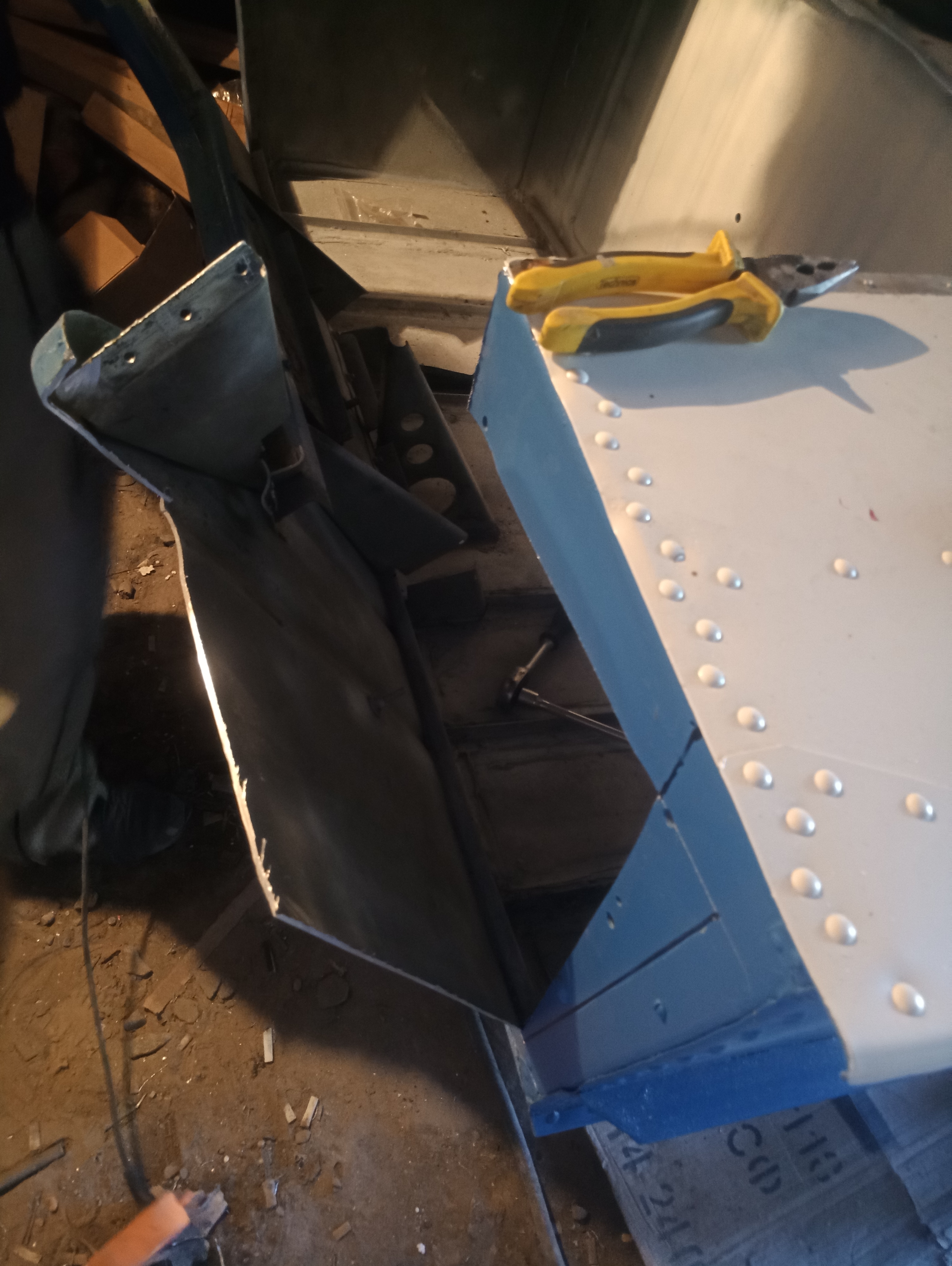

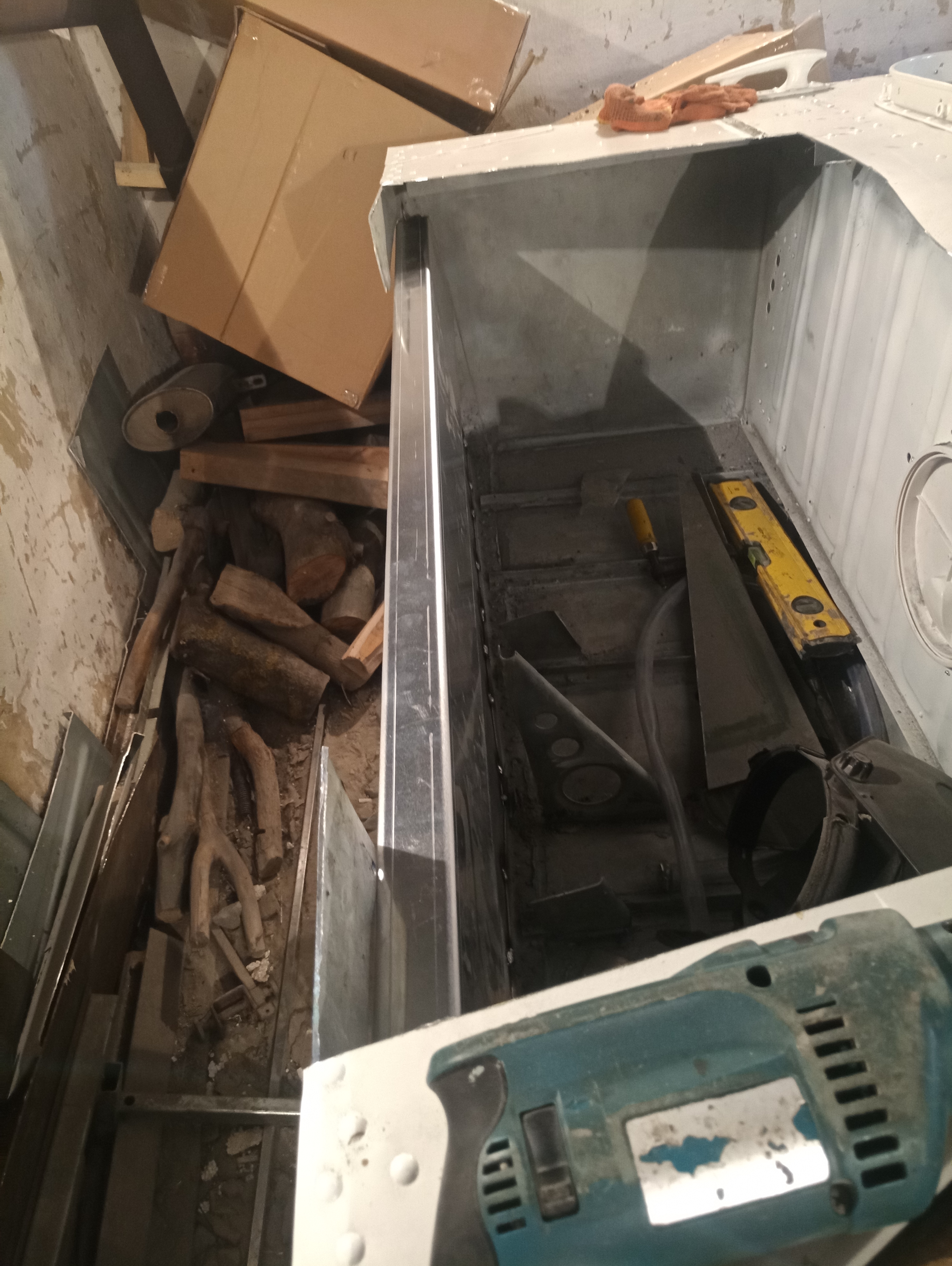

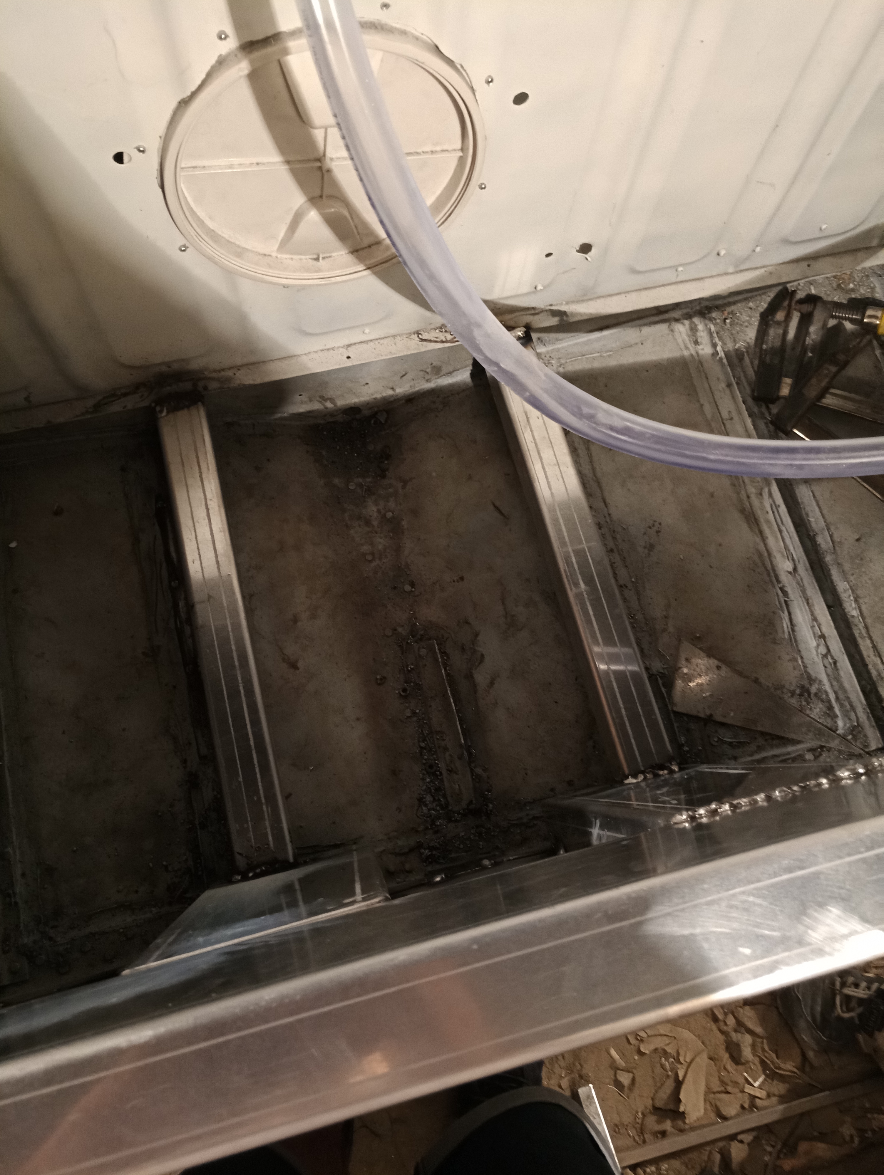

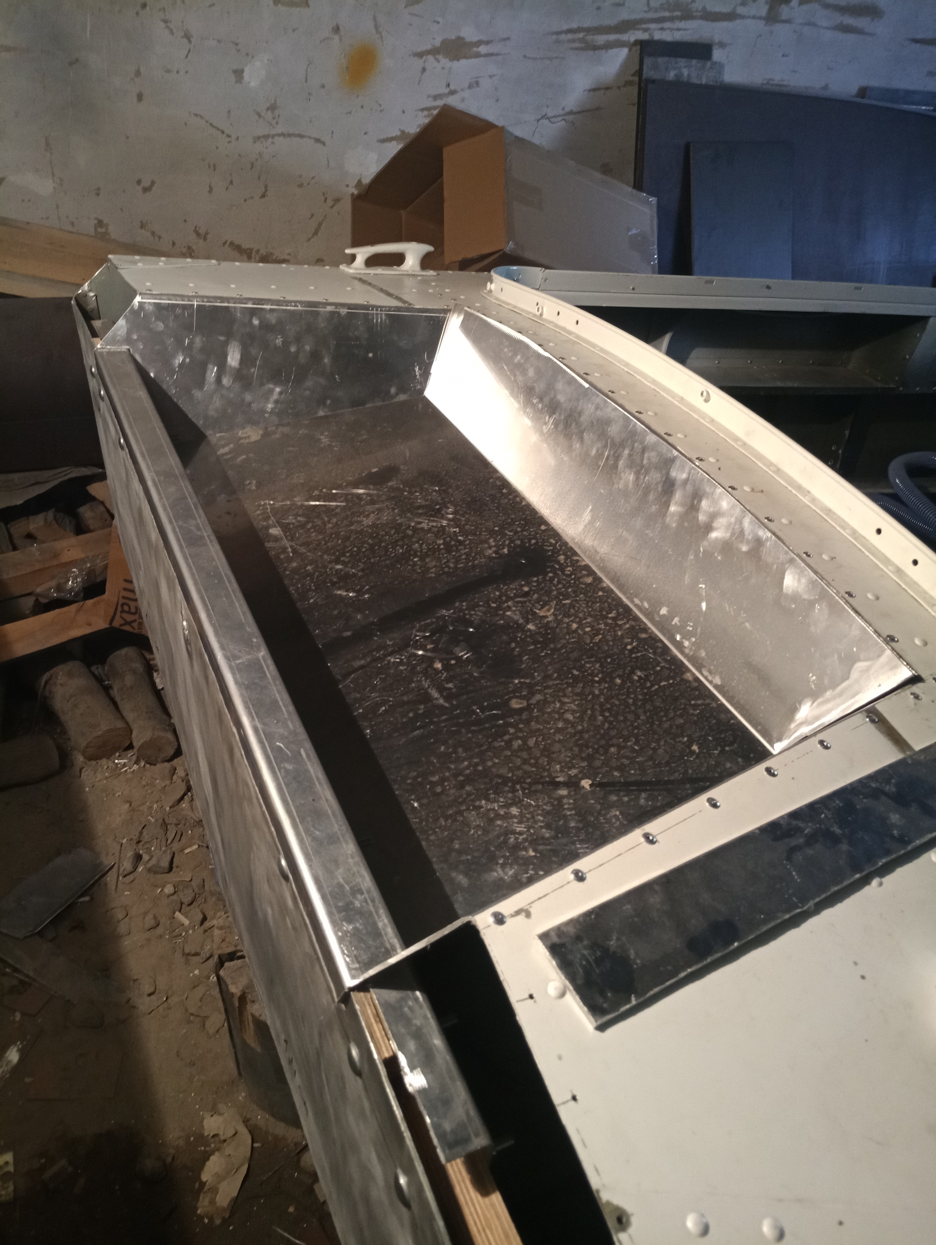

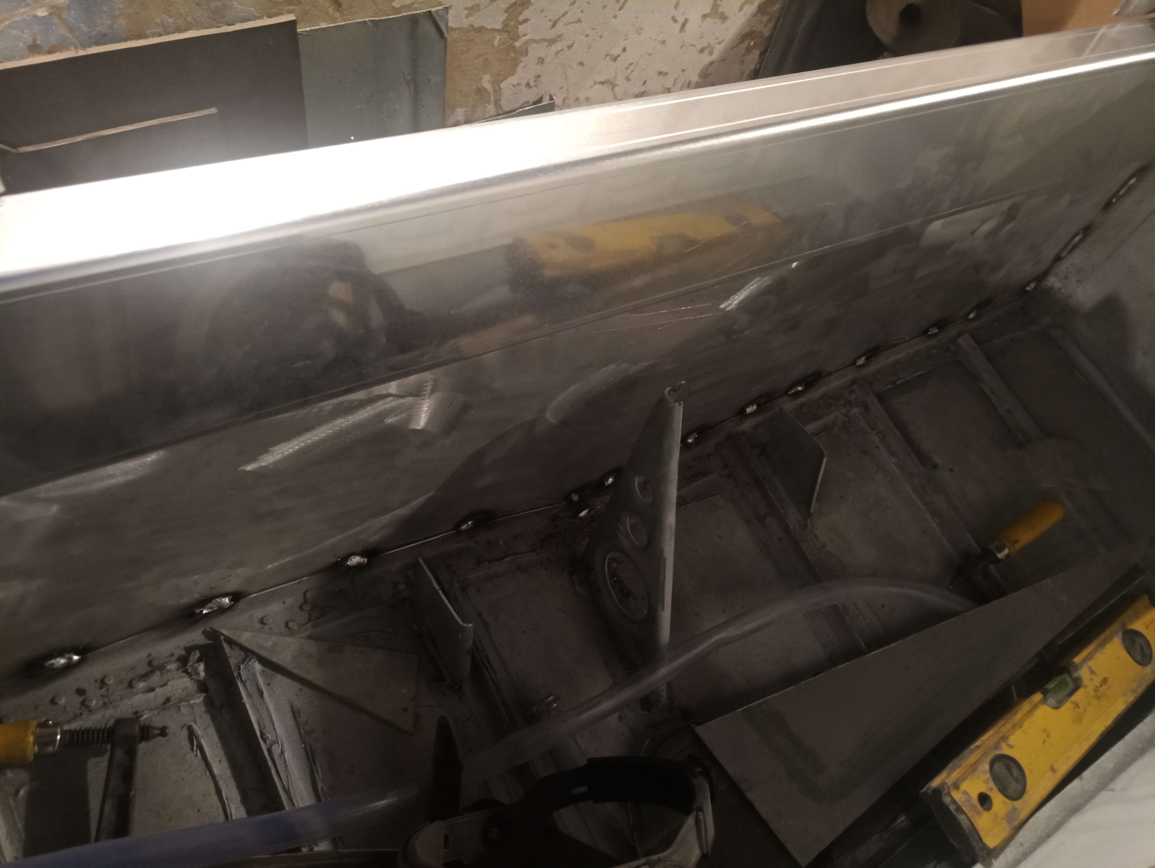

Старий 03.06.2019, 22:22   #90 (permalink)
Псевдо: Женя
Звідки Ви: Киев.ОБОЛОНЬ
Карапь: Прогресс 2
Дописи: 14
Типово Re: Усиление транца на Проге2М
Может кому то будет полезно)

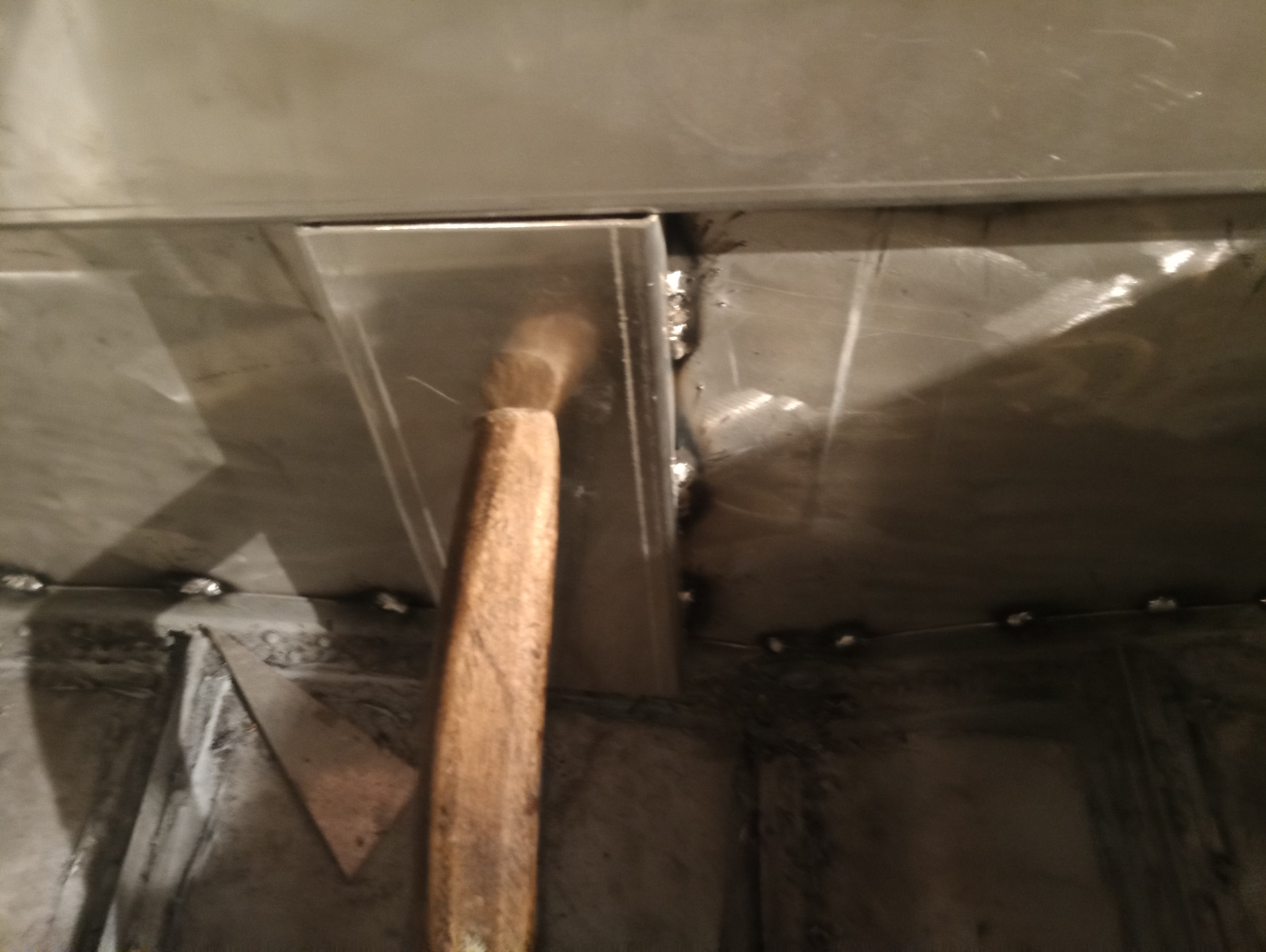

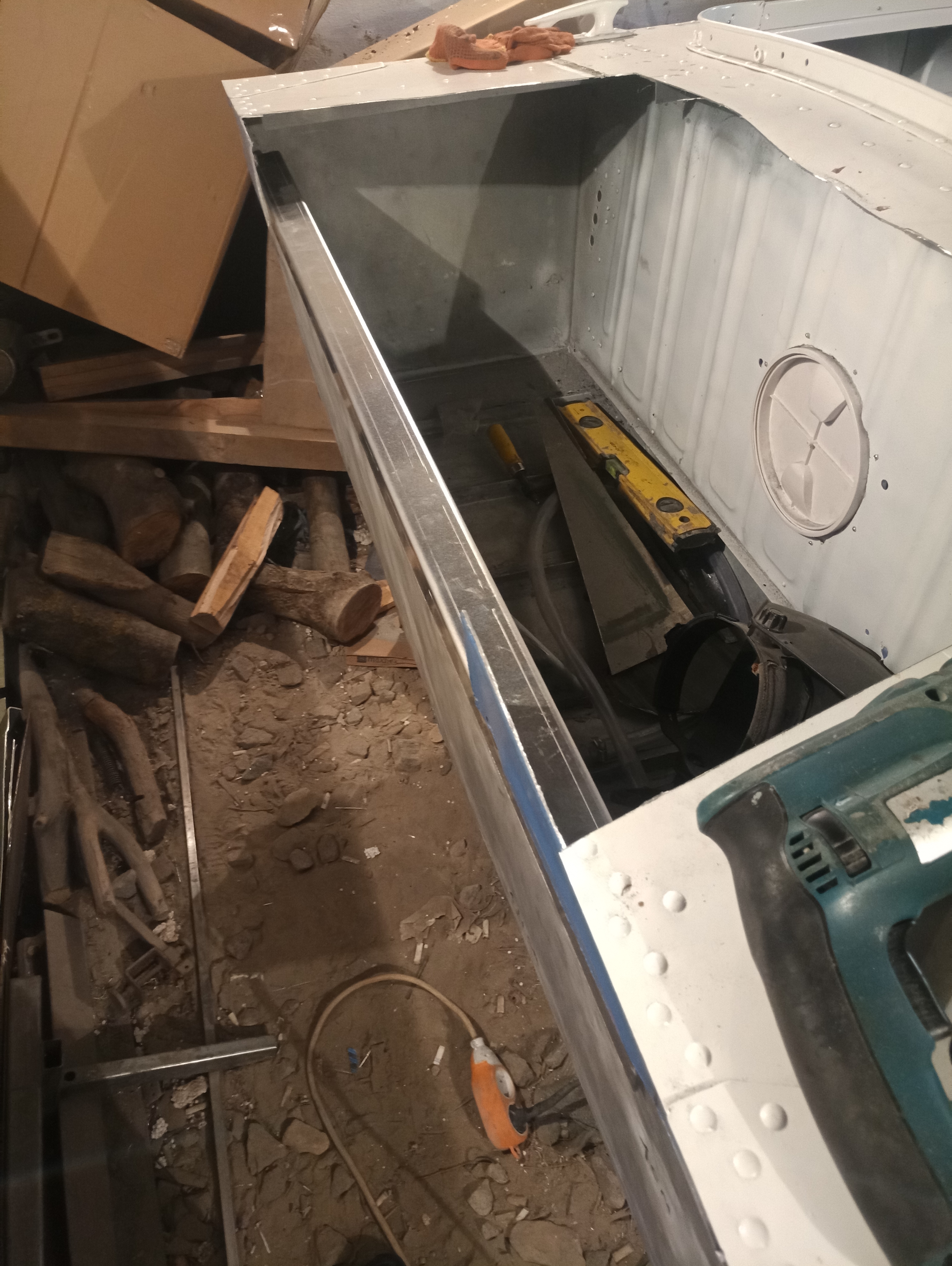

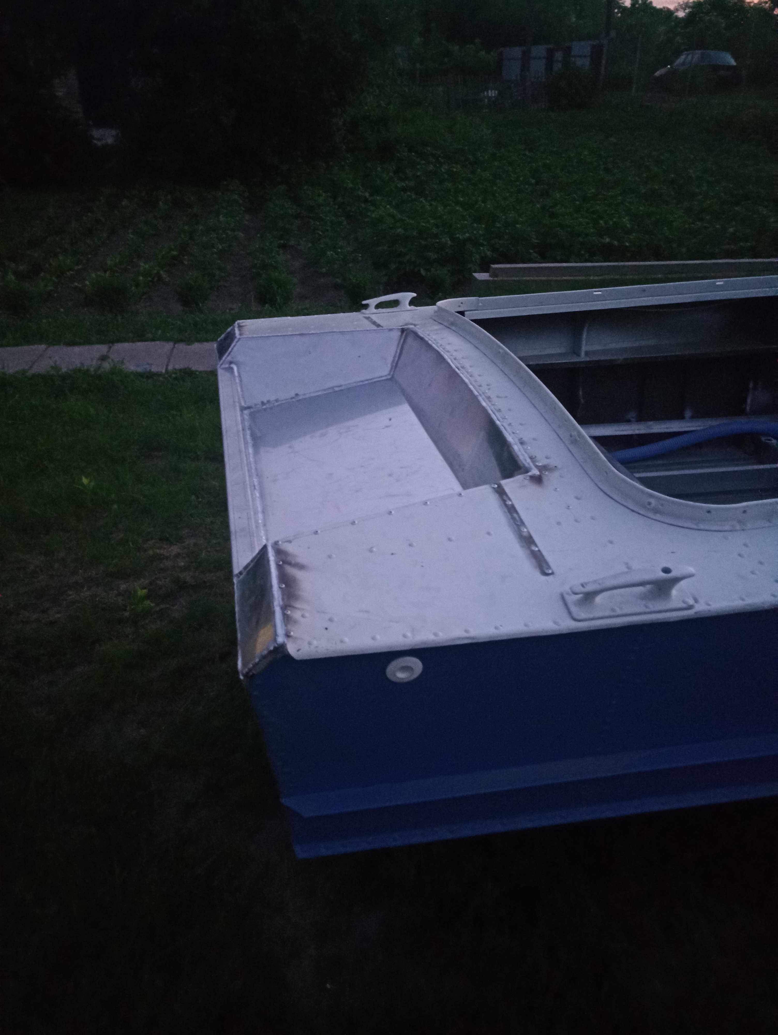

Назва:  P90526-115011.jpg
Переглядів: 552
Розмір:  3,13 МБ
ID:	157756   Щоб збільшити малюнок, клацніть по ньому
Назва:  P90528-185409.jpg
Переглядів: 542
Розмір:  3,38 МБ
ID:	157757   Щоб збільшити малюнок, клацніть по ньому
Назва:  P90528-185414.jpg
Переглядів: 509
Розмір:  2,99 МБ
ID:	157758   Щоб збільшити малюнок, клацніть по ньому
Назва:  P90528-185416.jpg
Переглядів: 522
Розмір:  3,32 МБ
ID:	157759   Щоб збільшити малюнок, клацніть по ньому
Назва:  P90528-210724.jpg
Переглядів: 533
Розмір:  3,09 МБ
ID:	157760   Щоб збільшити малюнок, клацніть по ньому
Назва:  P90528-215546.jpg
Переглядів: 521
Розмір:  3,21 МБ
ID:	157761   Щоб збільшити малюнок, клацніть по ньому
Назва:  P90601-184512.jpg
Переглядів: 498
Розмір:  3,41 МБ
ID:	157762   Щоб збільшити малюнок, клацніть по ньому
Назва:  P90603-213444.jpg
Переглядів: 482
Розмір:  3,21 МБ
Назва:  P90603-213449.jpg
Переглядів: 495
Розмір:  3,20 МБ
Jeksoooon зараз поза форумом   Відповісти з цитуванням

Допис від Jeksoooon Переглянути допис
Мне кажется, или Вы "прихватили" транец к "родным" уголкам на днище?
Если да, то "пациент" скорее мертв, чем жив. К дюрали категорически нельзя вариться, тем более в силовых элементах.
Morgh_Olegovsky (04.06.2019), Pasic (03.06.2019)

Хотел то же написать, Влад опередил. Красиво, но безтолково. Усилители приварили к дюралевым уголкам, как пристыковали накладку на транцевый лист толком непонятно, но судя по тому что заклепок нет, тоже на сварку. По фото либо варим к д16 либо собираем на вытяжные. Зря выброшенные деньги.
Либо же живой пример, как НЕ НАДО делать транец.

Влад, как показала практика , 2х владельцев лодок с такими же транцами , уже 4й сезон под 50 и 60 , полет нормальный. Посмотрим как здесь будет.

Напишу один раз, для любителей варить дюралевые сплавы.
После сварки "отпущенный" металл возле шва становится ОЧЕНЬ хрупким. О последствиях рассказывать не буду.
Пусть чудо-сварщик при Вас сварит два куска дюрали. Вы спокойно сломаете заготовку, причём НЕ по шву.
Pasic (04.06.2019)
Все правильно, добавлю немного, в районе транца присутствуют колоссальные вибрации и очень мощный изгибающий момент.
Сварка очень не любит вибрацию и через определенный момент этот транец начнет давать сбои.
Конструктора лодок не дураки были и есть, всегда делали конструкции дополнительных усилителей конструкции в зависимости от назначения и условий эксплуатации лодки.
