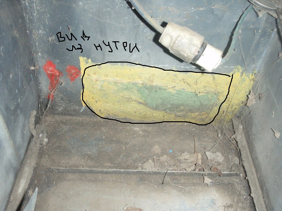

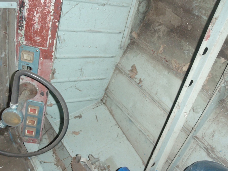

Всем доброго времени суток. Вот надумал перейти из разряда гондольеров в погонщики Прогресса. Не для покатух, а только рыбалка. Посмотрел несколько, но чет не радостные они какие то. Ржа на скулах, килевая потертая. А тут нарыл вон чего (Прогресс 2). Вопчем у человека 10 лет в гараже простояла (на воду не выходил вообще), до этого у друзей его была (два три выхода в сезон на воду) Сегодня поехал посмотрел. Коррозии не обнаружил вообще, износа скул, киля (потетости) нетути. Реально новое лодка лохматого года но есть одна засада, а может и нет. Ниже ватерлинии была дырища в два кулака, оцените пожалуйста степень грамотности ремонта, не аукнется ли это в дальнейшем, а так в остальном корпус очень вери гуд.
Брать планирую для глобальной переделки под рыбалку.

Допис від olbob005 Переглянути допис
ИМХО: Хорошая работа
Вовчик (12.01.2013)

Типово Re: Приобретение Прогресс-2М
Мне тоже понравилось. Я по малой с железяками дружу, просто лодок не было, вот и переживал. А так дядька грит, что брал у друзей, они божились, что не текла. Обстоятельства у него такие, что видно не врет. Да и так, что понравилось, лодка видно реально посл. 10 лет воды не видела. Окрас заводской, а по верх его еще один слой (тож старый как мамонтовые испражнения), что плюс. А то видали варианты, корпус крашенный на чуть чуть. Вопрос а зачем? Косяки скрыть? Или скулы явно замазанные и покрашенные. Зачем - да там чуть чуть, так мы холодной сваркой и все пучком.

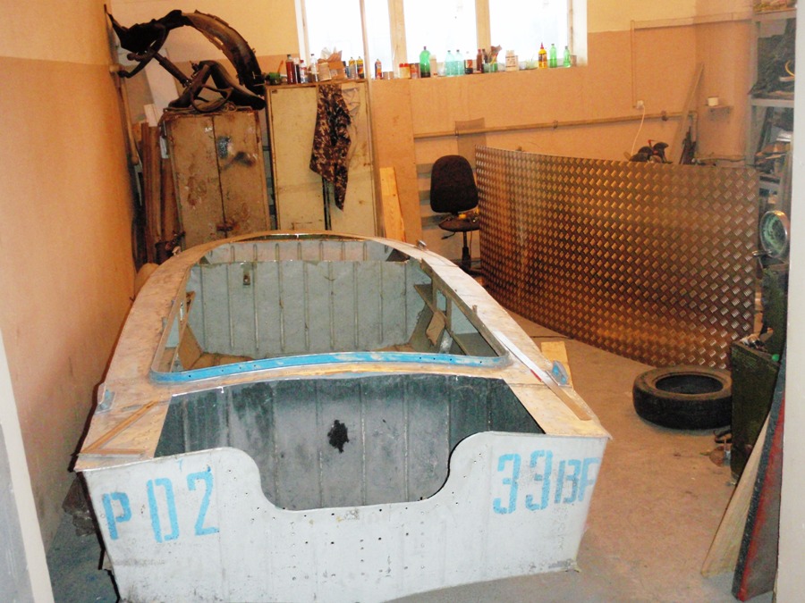

Ну вот, вчера наконец то все получилось и забрали кораблик
Сегодня, забив на основную работу, начали потихоньку курочить (уж больно руки чесались)
Назва:  P1220285.JPG
Переглядів: 1189
Розмір:  162,4 КБ
ID:	35597   Щоб збільшити малюнок, клацніть по ньому
Назва:  P1220287.JPG
Переглядів: 1177
Розмір:  151,2 КБ
olbob005 зараз поза форумом   Відповісти з цитуванням
Старий 23.01.2013, 09:56   #30 (permalink)
Звідки Ви: Россия г.Улан-Удэ
Карапь: Днепр, Suzuki DT65
Дописи: 4.703
Сказал(а) спасибо: 1.660
Все ничего, но зачем вырезали торпеду? И куда теперь крепить дистанцию?
Старий 23.01.2013, 10:35   #31 (permalink)
Звідки Ви: Воронеж
Карапь: Прогресс 2
Дописи: 239
Сказал(а) спасибо: 55
Поблагодарили 238 раз(а) в 87 сообщениях
Это только начало обрезания под болгарку еще пойдет и нос
Для дистанции будут сделаны посты. Сейчас вот считаю скока нуна уголка, люминь листа и фанеры. Попутно штудирую все, что мог найти в тырнете по покраске катеров, мозг уже закипает
http://forum.fregat.kiev.ua/%D0%BA%D...%BE%D0%B2.html
Смело, а на каком водоеме будет эксплуатироваться Прогресс?

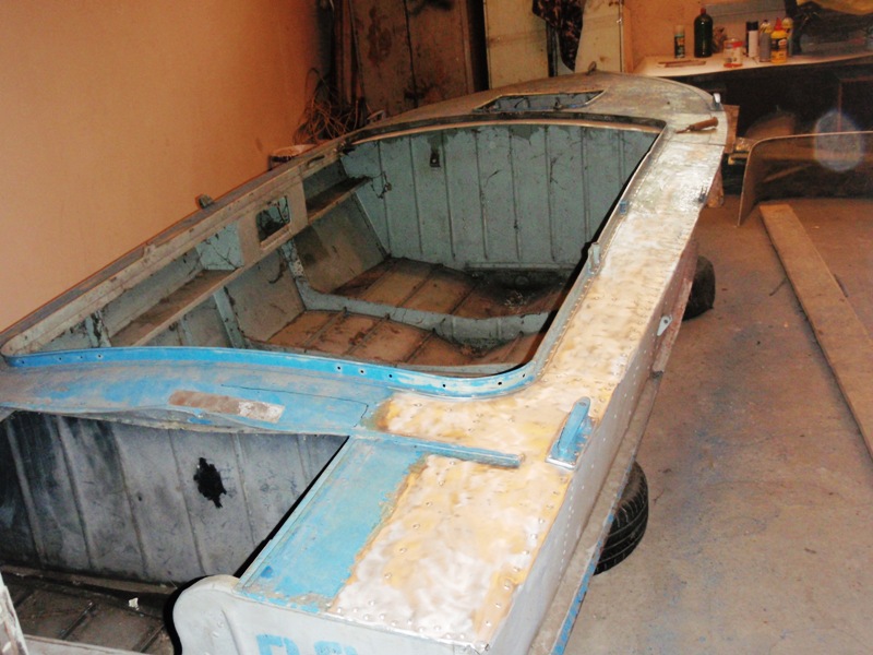

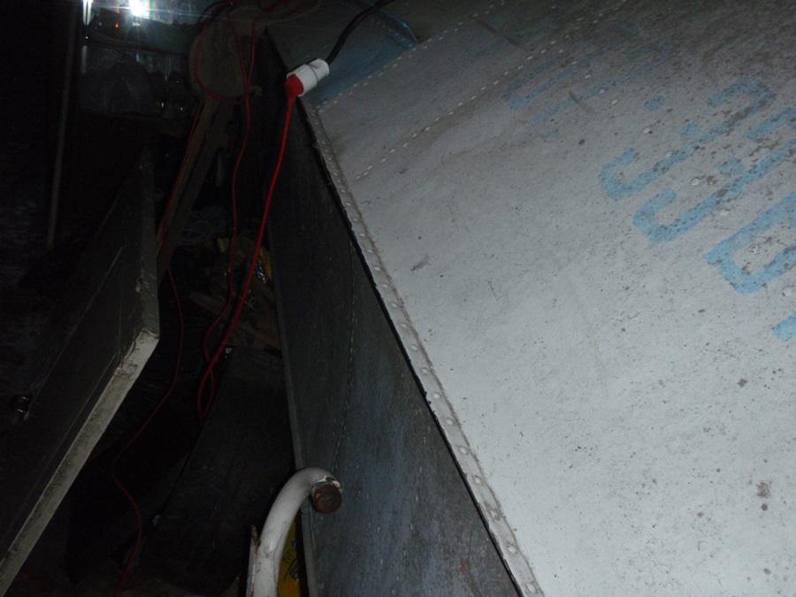

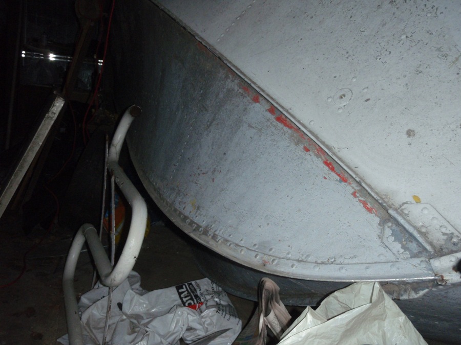

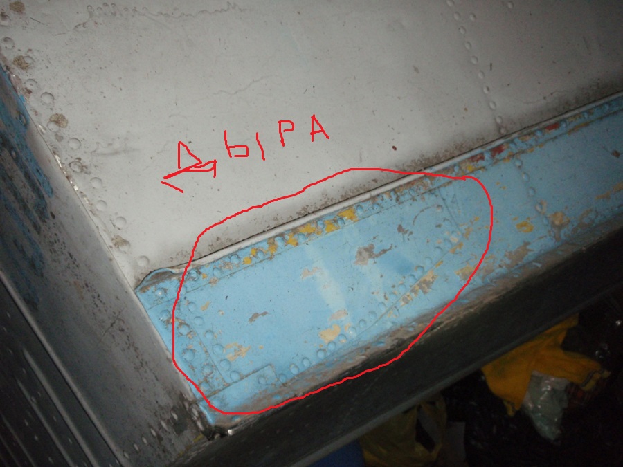

Потихоньку режим, как грится глаза боятся, а руки делают

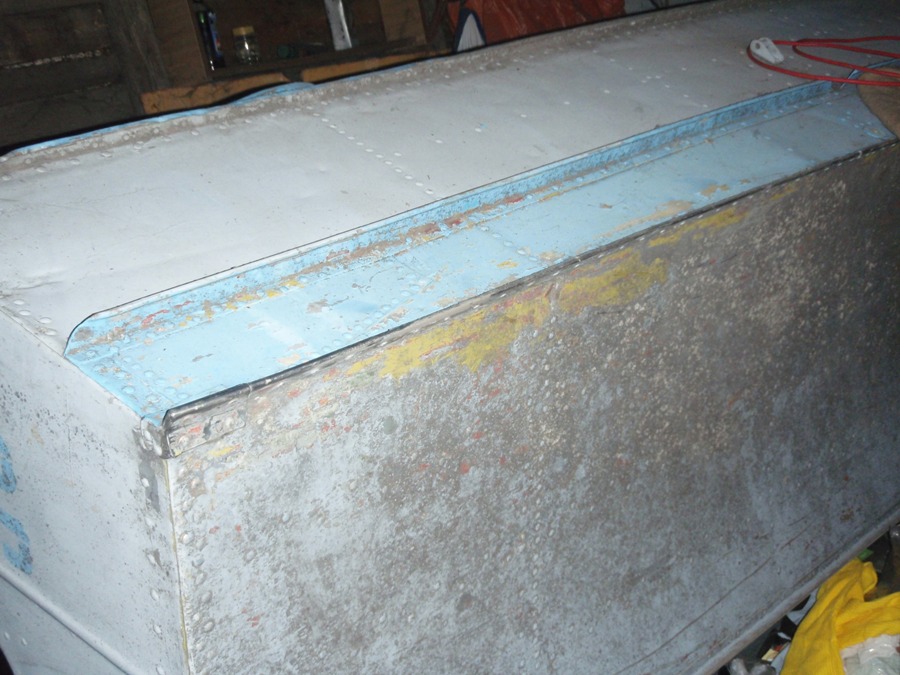

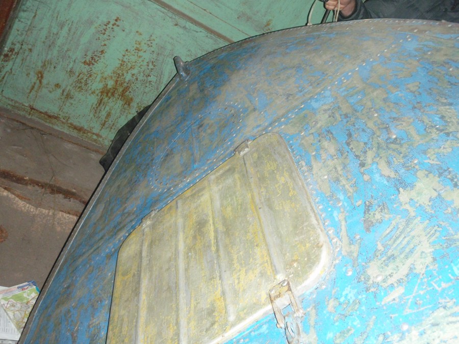

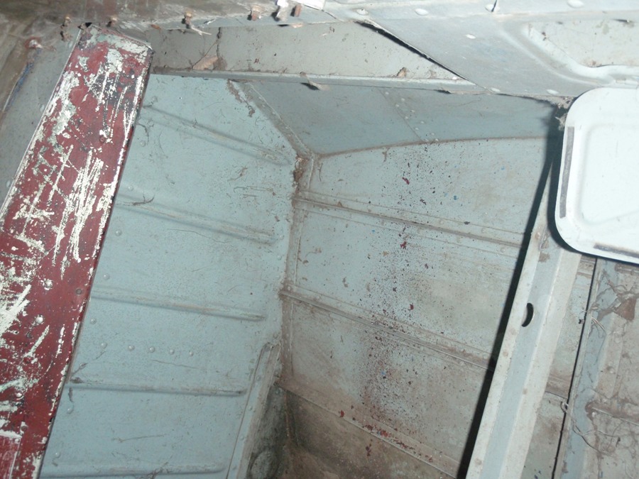

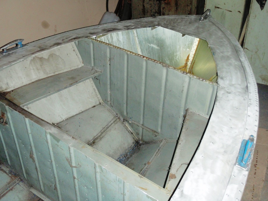

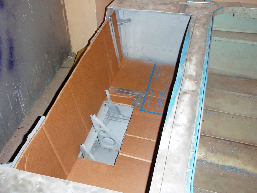

Еще чуток

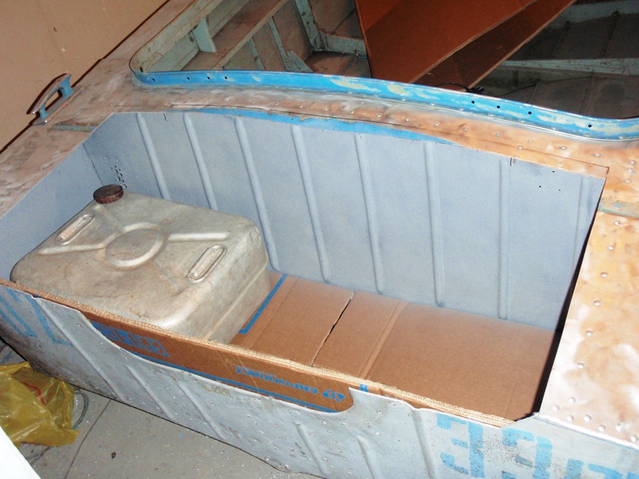

транец желательно самоотливной, с таким есть риск набрать воды
Старий 28.01.2013, 12:30   #37 (permalink)
Звідки Ви: Воронеж
Карапь: Прогресс 2
Дописи: 239
Угук, будет, постепенно Пока вычистил всве гуамно, какое там было, дунул грунтом и вырезал шаблоны из картона.

бак стационар категорически не ставить (если планируешь), потому как на воде нет топливораздаточной колонки, лучше запланировать под рецесс два бака по 25 литров (я себе так думаю сделать, а у тебя места больше)
Блин а мне что то хочется. Выведу заливную горловину, датчик вмонтирую и к нему прибор на панель от ВАЗ 2106. Мне кажется удобней будет поднести канистру и вылить, чем доставать каждый раз переносной, а перед рыбалкой, подъехал, заправился до полного на АЗС и вперед.
Так, что мысли бродют еще один с другой стороны поставить, соединить ч/з Уазовский переключатель баков, но боюсь, что тогда корма перегруженная получится?

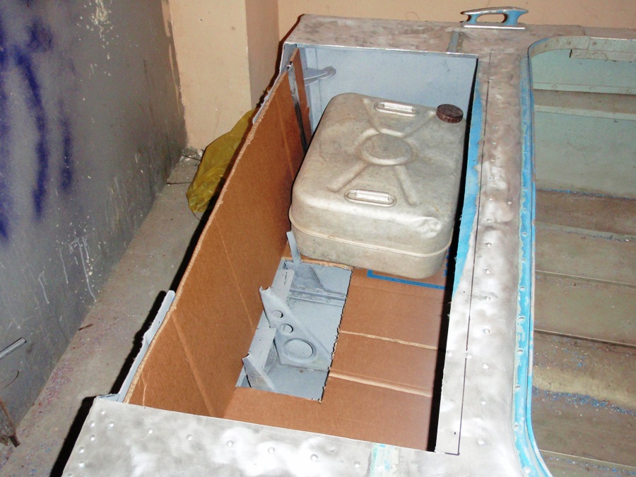

А еще вопрос. Зачистка корпуса близится к завершению. Перед зашивкой собираюсь залить водой для проверки на течь. А швы в нутри промазать Крокодилом кузовным. Так вот их мазать до проверки или после? Мысли такие, что после.

Мысля правильная,ели где заклёпка прослабла можно проклепать.По поводу герметика не знаю есть ли у Вас такой но я бы советовал Соудал для аквариумов(зубами не вгрызёш)
