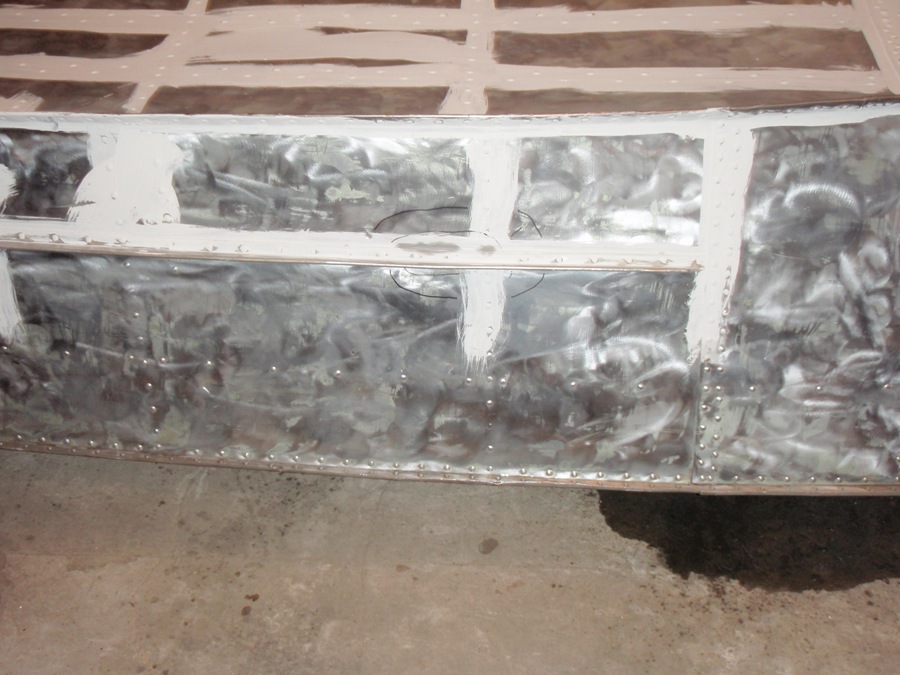

Перед зашивкой собираюсь залить водой для проверки на течь. А швы в нутри промазать Крокодилом кузовным. Так вот их мазать до проверки или после? Мысли такие, что после.
По поводу заполнения водой правильно. Мелом наметите и проклепаете. Гермериком лучше мазать снаружи перед покраской по грунту. Себе мазал 3М емовским герметом и только швы.

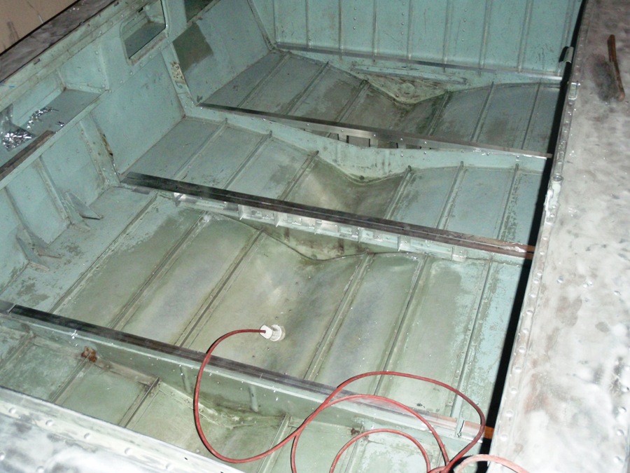

Совет не ставить бак стационар мне дал dikoiy, он много лет ходит по Байкалу, сказал, что для заправки бака стационара у него постоянно стреляют канистры. Я ему верю и себе не поставлю, хотя еще недавно чуть не купил от уазика

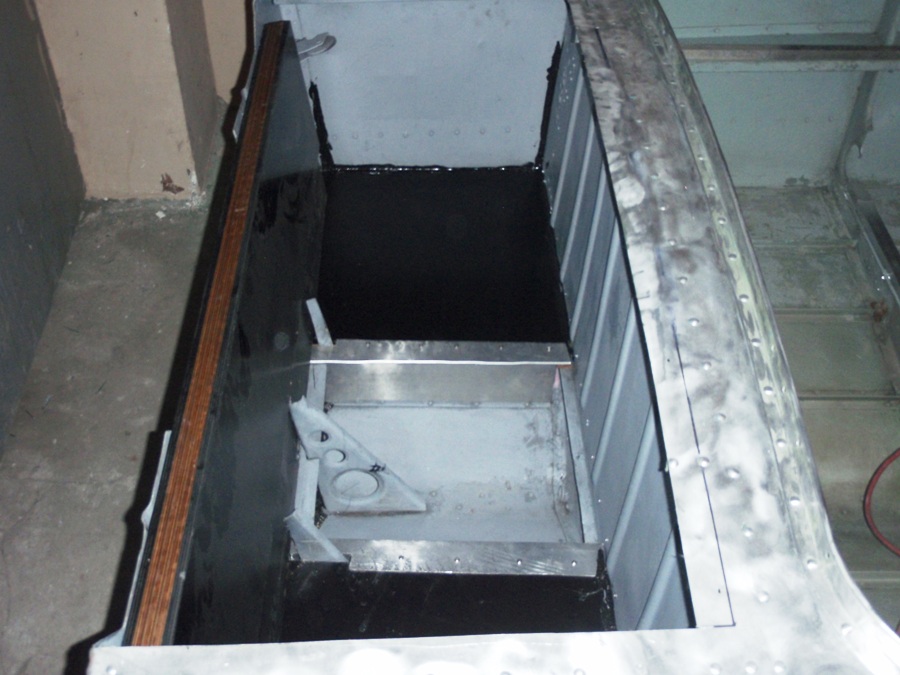

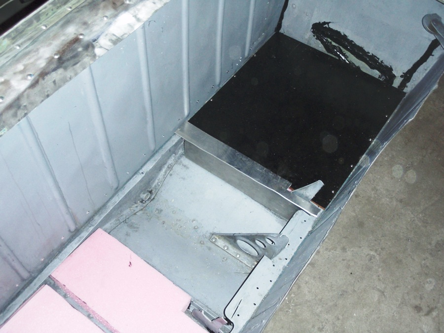

Товарищи!
Как Прогрессовод с детства могу гарантировать, что бак стационар для условий Киева ( а Воронеж то же самое) очень удобен. Под заднее сиденье на П-2 сделал. Получилось на 76 литров. АМГ сварной. Горловину в самоотливной рецесс назад вывел, чтоб крышкой заодно с лодкой закрывать. Он практически под полом, не мешает. Весит килограмма три. Если хочется, можно и канистры возить. Бак тому не помеха.
Герметик надо не на основе уксуса. Подходит полиуретановый и аквариумный, если без уксуса. Силиконового дюраль боится. Не ложите герметик под краску, особенно по швам и килю. Все рано подорвет солькой дюралевой. Герметиккк хорош вовнутрь и на гермоблок можно сверху.
АМГ 2 мм. Два ребра видно на фото. Датчик и заборник Жигуля, трохи переваренный. Ходить по нем можно, но лучше фанерку положить.
Все равно под заднее сиденье ничего не закинешь. Чего месту пропадать.
Бак я сначала продать хотел в связи с покупкой Ритма, а теперь не спешу. Вещь уникальная, занимает мало места, а емкость дай бог 76 литров. Думаю на Ритм пристроить. Ведь АМГ ничего не боится.
Заклепки лучше керосином, антисиликоном или уайтспиритом проверять. Кисточкой. А мелом с другой стороны. Данные жидкости есть одно и тоже, только антисиликон без жира. Текучесть наибольшая. Вода может не показать.

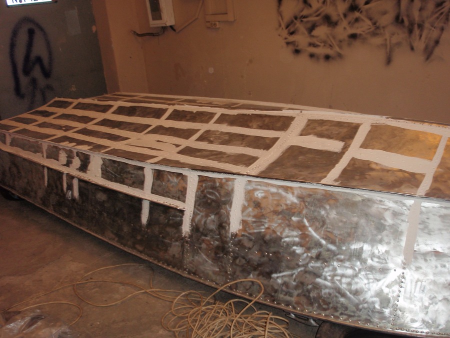

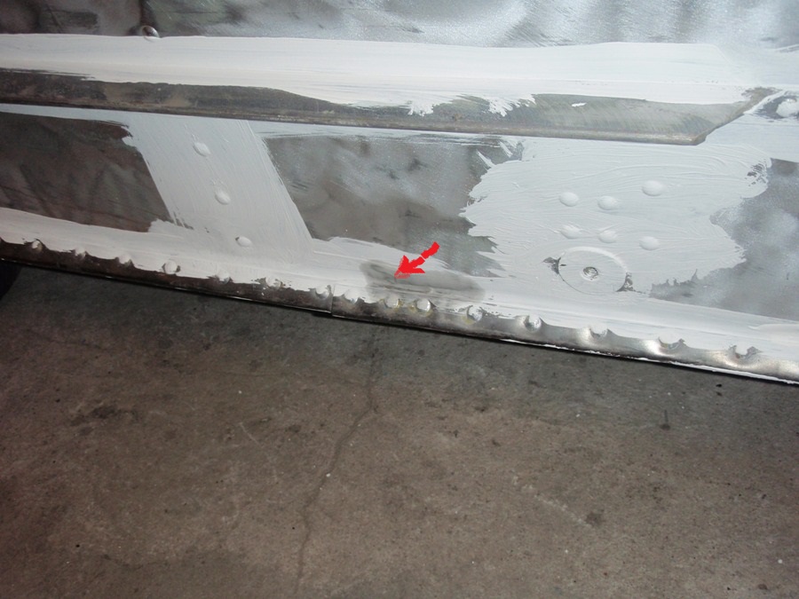

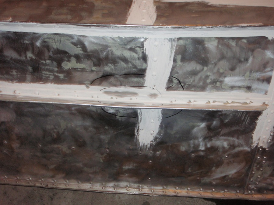

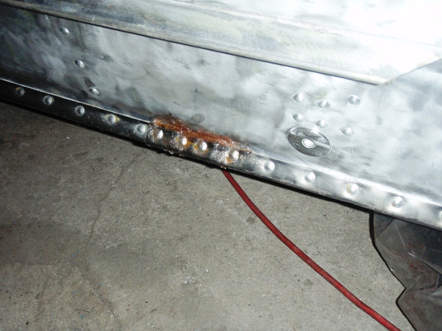

Вопчем сделали сегодня помазание кораблику. После того, как швы высохли, дунули из нутри керосином под давлением. Ну, что сказать, я боялся будет хуже, а так почти айс. Запотели три заклепки на как это правильно назвать (ребро над скулой) стрингер? Ну и при зачистки краски была обнаружена пробоина, над скулой в 2х миллиметрах, размером с пол ногтя мизинца. Которая была залеплена из нутри чем то типа эпоксидки когда то давным давно. Дык вот она тоже замокрела.
По поводу нее думки такие, поправте пожалуйста если не прав. Находится она если смотреть из нутри практически на стыке дна и борта, и если б проверять не зачищая краску, то думаю она и не потекла б. Думаю отодрать то, чем была она заделана, зачистить, риски наждаком покрупнее, потом есть у меня буржуйская эпоксидка (клеит в усмерь), смешать ее с мелко нарезанной стеклотканью и отвердителя по меньше, что б поэластичней была, и заклеить это дело из нутри. А как высохнет по кругу еще и герметика полиуретанового намазать.
Как думаете, мона так сделать? Или в обяз снаружи латку? Просто дырочка мааахонькая, не хотелось рядом еще насверливать.
Я думаю, что можно. Если дырочка действительно махонькая, то нет смысла на неё клепать латку.

обдирал шлифмашинкой? не хорошо, для этого есть смывки.
Мазать герметиком нужно было только швы и стыки листов обшивки, вокруг просто заклепок в листе все сие неэффективно и проявится сквозь краску, что не айс.
Дырочку замазать и закрасить, имхо
Да, и еще, старую краску ободрал не до конца.
6мм*5мм
Дык я и смывкой и машинкой
Мазать герметиком
Я еще герметиком не чего не мазал, эт мел
на ручках чутка осталось (смывка закончилась), а на корпусе, эт просто люминь при вспышке так отсвечивает, а так чистенький.
В общем спасибо за надежу, буду пробывать заклеить, да и клей нашел какой то Эпоксидка ВК-9, якобы спецом для люминя.

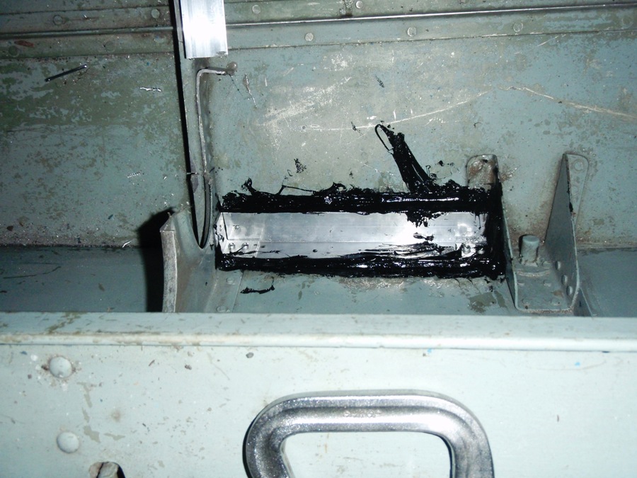

Сорри, ошибочка вышла про герметик, уж больно похоже у меня на Днепре вообще гудроном дырка запаяна, полет отличный
Старий 06.02.2013, 18:24   #51 (permalink)
Звідки Ви: Воронеж
Карапь: Прогресс 2
Дописи: 239
Сказал(а) спасибо: 55
Поблагодарили 238 раз(а) в 87 сообщениях
Типово Re: Приобретение Прогресс-2М
Гудроном это круто

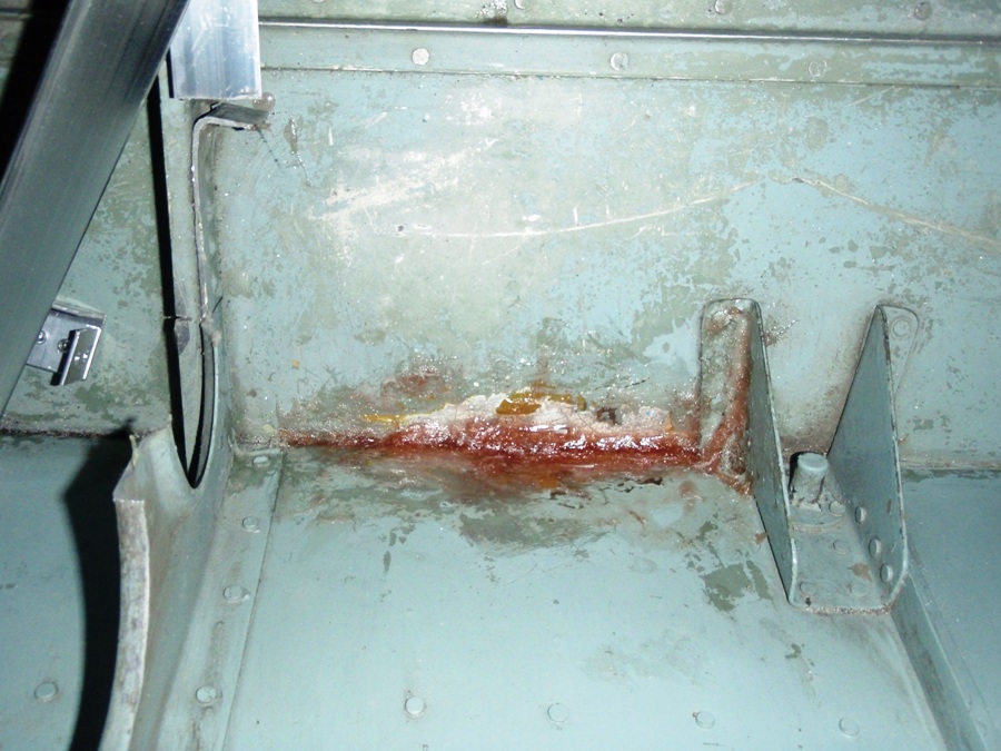

А вообще пофиг чем, лишь бы не текло. Сегодня ободрал старый затык, оказалось там все немножко грустнее, задир с мизинец и еще, как лезвием прорезано см 3 и так не удобно блин если клепать, то нуна расклепывать скулу и т.д. По этому зачистил все, обезжирил, намешал и замазал. Щас сохнет, пристало на первый взгляд намертво. Но завтра еще из нутри, после окончательного высыхания усилю уголком на клее герметике (толстым слоем) и думаю ни куда не денется, тьфу три раза

Н-да! Такого я еще не видал!
Вы меня сейчас можете критиковать, конечно. Только убирать этот наружный герметик надо, пока не поздно. Ну что он дает для заклепок? Если заклепка пошла, подорвет его на кромке заклепки, да и все. К чему эти швы шириной в сантиметры?
Если очень хочется наложить бандаж, то берите бинт, хоть какой-нибудь, накладывайте, да вмазывайте полиуритановый герметик. По шву, по заклепочному шву. Тогда подрыва бояться не надо. Так же и дырочку свою.
У Вас же авиазавод под боком. Там экскурсии организовывают для школьников. Можно записаться. Я недавно ходил. И ничего, выжил.
С уважением, авиамоделист Вова.
По секрету скажу, что для Вашего случая бывают антикоррозионные герметики. Цвета красненького, на полиурет. основе. Их у авиаторов навалом. Это уже как авиаинж., доц. Вова я Вам гарантирую.
Новое так мазать, конечно, можно. Но это не тот случай. Посмотрите блок непотопляемости, как там сделано.
Извините за нескромную критику. А вообще приклоняюсь перед Вашим энтузиазмом и трудолюбием! Еще раз с уважением, Вова.

Не, критиковать я Вас не буду, просто еще раз повторюсь, это не ГЕРМЕТИК с наружи, а всего лишь мел, который уже выполнил свою функцию (показал где течет) и сегодня был смыт при помощи фери
А герметик полиуретановый завтра - после завтра, по всем швам но из нутри. И конечно не таким толстым (широким) слоем, я б рад, но денег не хватит, т.к. стоит он зараза не по детски.
