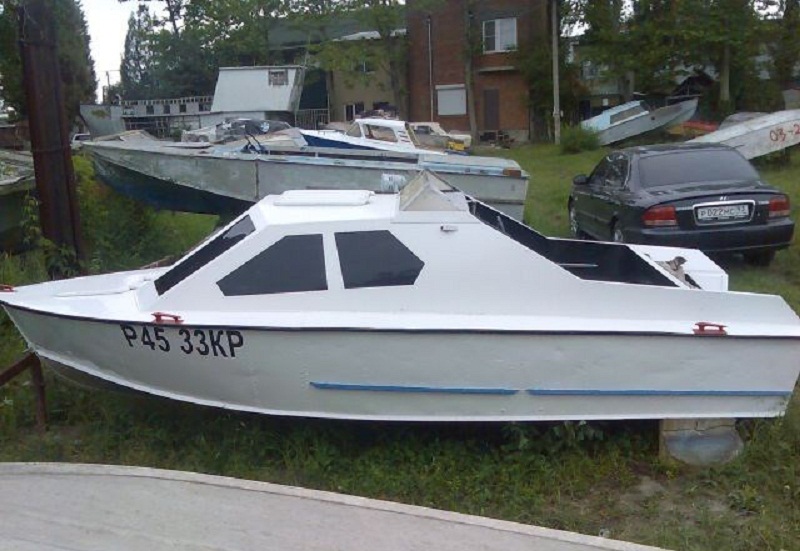

А вот Вам и Казанка:
Увеличение V у Казанки 5М | Форум на Моторке
Там же только по Казанке.
Добавлено через 8 минут
Только немного уточню: подымется центр тяжести от каюты (не от килеватости). Это чтоб никто не спутал по тексту. Извините за поправочку.
Насчет перегиба днища можно не беспокоиться. Оно только выравнивается, и не более. Более ни на какие параметры это не влияет.
Делайте и радуйтесь жизни. Все будет в порядке. Лично я бы добавил до 18 градусов. От миделя. Плюс пару реданчиков клепанул. Катер по воде как на гидролыже пошел бы. Очень быстро и очень экономично. Любого Казана бы обогнал. И безопасно для любых маневров. Проход даже большой волны без сброса газа. Небольшой полет над волной, например. Разве не удовольствие, с прыжками-то!!! Смачиваемая поверхность резко бы уменьшилась. Виражи хоть на месте под 90 закладывать можно. И скорость хоть 70 км/ч, пожалуйста.
А Вы думаете, чего я на схему Ритма вернулся. Так вот из-за этого и из-за каюты.
Можно было сделать так на Проге, но каюта меня не устраивала. А так лодка бы получилась лучшая на Днепре.

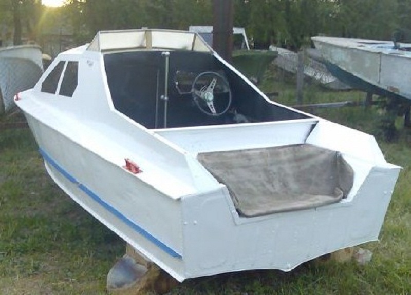

вот обещянные фото поэтапной моей работы над моим прогрессом) жду коментариев и дальнейших пожеланий! спасибо
Красиво у тебя всё получилось, жестко ты его ободрал, краски много было на корпусе, да? У меня был такой Прогресс2М под Нептун23, только я его гонял на белом(240Х240) винте.

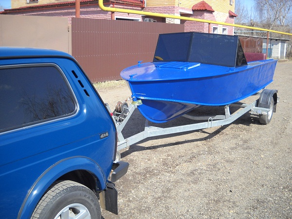

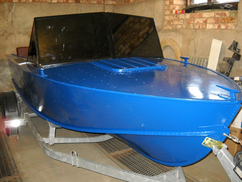

Допис від воважвв Переглянути допис
А гидродинамику Прога кардинально улучшить возможно и целесообразно!
А вот как раз и ничего подобного, гидродинамику можно улучшить на Проге гидрошайбами, а уменьшением высоты борта у кормы можно добиться, на хорошем водоеме, погружения это самого Прога на дно речное. А по поводу того что ты сказал что при такой обрезке высота транца останеться неизменной, так то оно так, но мотор то ниже будет стоять относительно уровня воды, можно на Днепре посмотреть как это происходит, там как раз килеватость у транца соответствующая, а у Проресса мотор и так низко стоит, а будет еще ниже, так что все эти обрезки приведут к снижению мореходности лодки и больше никчему.

Я не про улучшение, а про качественное изменение. Все испытано.Все довольны. И мотор поднять с транцем - плевое дело. Хозяин сам рассудит. Чего копья ломать? Наше дело предложить, Ваше дело - отказаться, да и все. А причин можно найти много в любую сторону. Если хочется, сделать можно все, если не очень, то и не надо. Фоток в готовом виде на воде на Моторке хватает. Отзывов тоже. Вот пусть каждый сам для себя и решает.

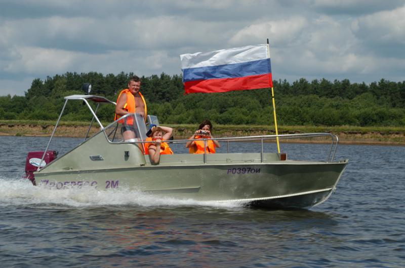

.... Фоток в готовом виде на воде на Моторке хватает. Отзывов тоже. Вот пусть каждый сам для себя и решает.
Фотки, видео и отзывы там одного человека, и никто подобное повторять со своей лодкой не хочет и правильно делают, потому как, еще раз говорю, эксплуатируют свои лодки на хороших водоемах, а не как Зуша, на которой с одного берега махнешь палкой, а воблер упадет на другом берегу. Обрезанный Прогресс. Скулы, кстати, у него вообще срезаны более чем с половины корпуса к корме.

Хм-м-м приятно видеть Мс-40 на просторах Росии.

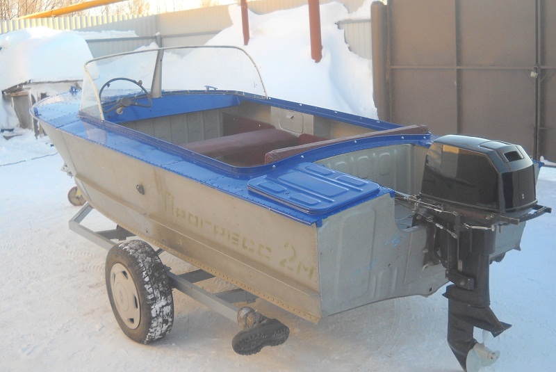

Допис від Евгений neptune Переглянути допис

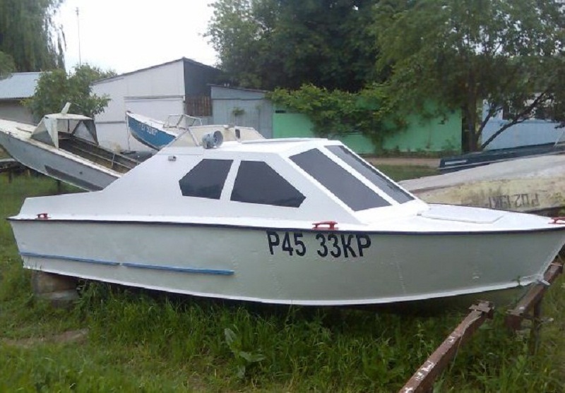

Спасибо.вдохновили.будем творить)

Очень красиво, но.....можно немножечко покритиковать функционал
ИМХО:
1. Зашиты бортовые ниши - стольк оместа полезного утрачено (можно было сделать дверцы).
2. Ступенька - собственно функцию ступеньки она и не выполняет.
3. С таким исполнением центральной консоли неудобно стоя в кокпите рыться в рундуке.
4. Стекло - что будет если слегка на него облакотиться? Ну и тонировка без комментариев...
А так да....красиво!

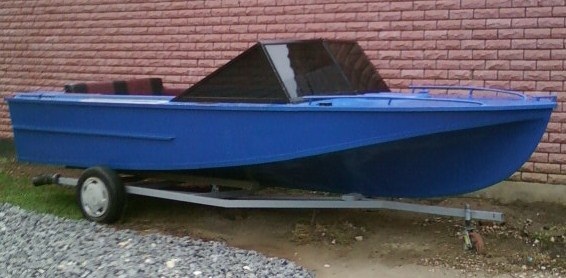

Допис від eugenekiev Переглянути допис
Особенно на рассвете или закате когда солнышко сзади
Вот это обе мои лодки, просто стекло надо делать по фэншую, верхняя кромка должна быть на уровне носа, тогда неудобств во всех ситуациях не возникает, только одни плюсы.

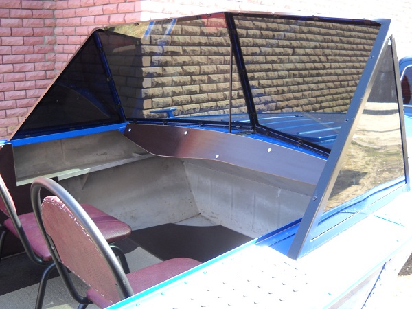

Т.е. смотришь поверх стекла? Так а в чем тогда плюсы тонировки?...
Еще раз говорю, стекла даже с завода делаются так чтоб ты поверх него смотрел, а воздушный поток убирает от головы и глаз - брызги, ветер, мошек с слепнями, так оно должно быть по уму сделано, а не сидеть за стеклом как в танке, тем более, лобняк бывает в брызгах, да даже просто запотевшим по утру или вечером, вот тогда через него и ничего не видно, а тонировка спасает глаза летом от бликов солнца на воде и палубе лодки + не выгорает и не греется что на панели лежит, только пленку надо качественную ставить и всё. Я клею Лумар, с улицы ничего не видно, а из салона всё.

Допис від просто Андрей Переглянути допис
Андрей! Благодарю за разъяснения и не сомневаюсь что Вам ТАК хорошо и удобно...НО -
1. Стекла с завода делаются не только исходя из потребностей потребителей, но и стремясь к минимальному количеству отходов от раскроя материалов.
2. Если переднему пассажиру сидеть за стеклом "как в танке", то воздушный поток обойдет еще и задних пассажиров.
3. Блики УБИРАЮТ просто поляризационные очки. И при этом не спасают, поскольку в большинстве они пластиковые, а СПАСАЕТ глаза именно стекло (ну то, которое реальное стекло, а не прозрачный пластик). И потом - Вы ж поверх стекла все равно смотрите))).
4. "Я клею Лумар, с улицы ничего не видно, а из салона всё." - как раз второе фото это наглядно демонстрирует))). В левую форточку ничего не видно, в левом лобовом - блик на полстекла. Допускаю, что с места водителя ситуация с обзором другая, однако на волнах и с переменами курса лодки такие "мертвые зоны" все равно будут присутствовать...
5. "стекло надо делать по фэншую, верхняя кромка должна быть на уровне носа" и "с улицы ничего не видно" - походу с улицы видно НОС
Чёт я разумничался
А вообще у каждого своя религия, и вышенаписанное - ИМХО. Без обид Предлагаю тему тонировки закрыть - Вы описали плюсы, я -минусы. А каждый самурай выберет сам свой путь
ПыСы. А вот про запотевание Вы верно подметили!!!
