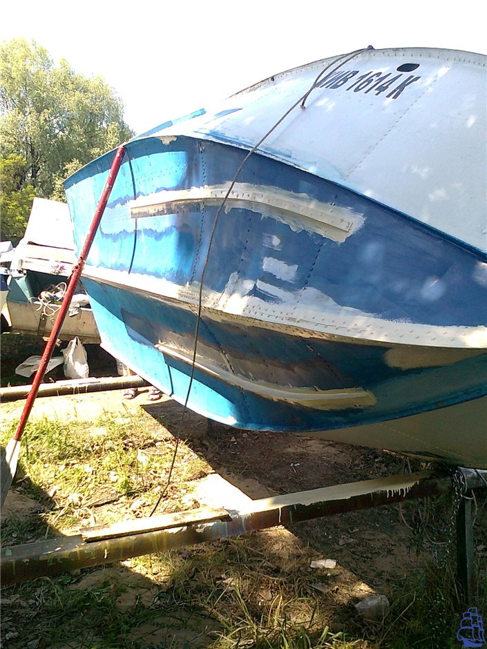

Руслан 35 спасибо,я так понял что на 20 см ближе к носовой части,а по отношению к скулам размер тот же
Нет продлеваем по заданному направлению и в итоге имеем 9-11 см от скулы, самое начало уголка который аккуратно подрезается для плавного перехода.

Руслан 35 а у тебя есть фото загиб уголка по заклёпам,так блин проще будет сделать наверно, вот спереди видно что начало бежду 3 и 4 заклёпкой, просто понять охото так что бы другу можно объяснить ещё он тоже хочет сделать,и ещё скажи плиз толщину уголка какую брать лучше,а то я только пока нашёл 30х30х1.5
Уголок нужен как минимум 30х30х2,0 мм.
Берёте контрольную точку в носу как я и сказал 9-11 см от скулы в нужном месте и следующая точка уже на стыке носовой части с основным днищем. Точно такое же удаление от киля идёт и дальше к корме, так как загиб уголка произвольный идёт от этого стыка к носу. От стыка в корму уголок ровный. Вначале размечаем три контрольные точки(начало , конец и стык) гнём один уголок, прикладываем, доводим до совпадения с контрольными точками и гнём уже по образу, и подобию ещё один но зерказьное отражение.

Руслан 35 большое спс, по уголкам я всё понял:

Подойдут, но есть ведь и готовый Т образный профиль.
Пенопласт всегда фиксировали монтажной пеной.

Руслан уголки клепать на обычные заклёпы с шариком на конце, или другие брать,если да то скажи плиз какие

Есть герметичные, закрытые. Я себе для уголков брал , штырь у них из нержи, а оболочка аллюминиевая.
Всё верно, только стержень там оцинкованное или фосфатированное железо, иначе амбец скорый постигнет заклёпку с нержавейкой внутри.

Руслан ты писал про заклёпы диаметром 5мм а длина какая?

Я уголки хочу клепать на правильные алюминевые заклепки диаметром 4мм обработаю ВЛ 02 думаю будет по крепче вытяжных....
Ну Вы блин даёте..... Это зависит от наличия оных в магазине и от толщин соединяемых деталей. В данном случае 12-15 мм будет самое оно, так как у этих заклёпок деформация начинается с другого места из-а замоноличенной головки гвоздика.
