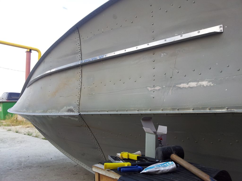

Что-то я до сих пор не отчитался в теме, благодаря которой ходовые качества лодки приятно преобразились
Описывать весь процесс не буду, покажу промежуточные и конечные результаты (на фото гидрошайбы под 40 л.с.).
ЗЫ: Потом еще заодно собрал все умные мысли с форумов в одну картинку, и поделился с товарищем...

Северному брату - тезка в рекомендациях на последнем фото добавь нолик в длине уголка.

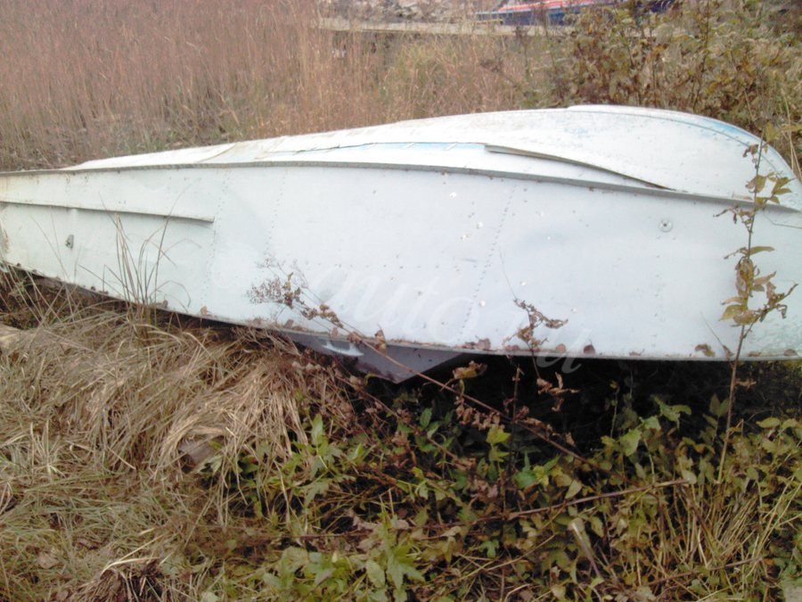

Дело ведь в том, что уголки приносят пользу на всех режимах и самое важное это лодка с нагрузкой на глисс выходит быстрее.
Всем добрый день!!! Ребят тут наткнулся на такой вариант, просто интересно Ваше мнение.

Как по мне попытка увести поток от скулы. То есть убрать особенность Прогресса зарываться в попутную волну.Так думается.
Походу раньше было продолжение, но обрезали.

Опять же думаеться потому что было непрактичным.Так как ссужалось к корме.

Судя по пятну, там еще и редан поперечный ставили
А что владелец данной лодки говорит по этому поводу?
Был толк или нет?
Был толк или нет?
Сам хозяин не в курсе,осталась в наследство.
