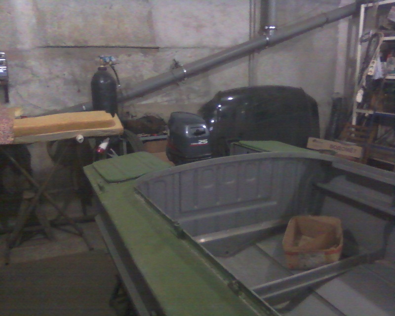

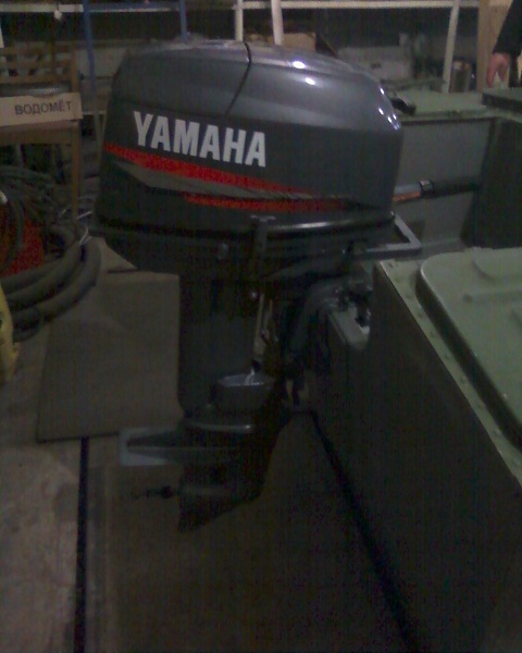

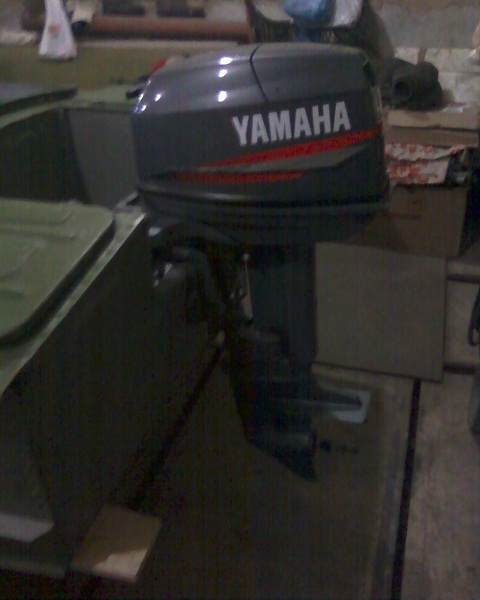

Допис від Валера Марченко Переглянути допис
...МОЖЕТ ПОДНЯТЬ И УСИЛИТЬ ТРАНЕЦ ?.я его не утоплю с родным транцем??? При поднятии носа
Транец полюбому придеться поднимать и усиливать, потому как нога у Ямахи длинее чем у Вихря, да сам транец под такой то Ямахой весь ходуном ходит, так что укреплять обязательно надо.
