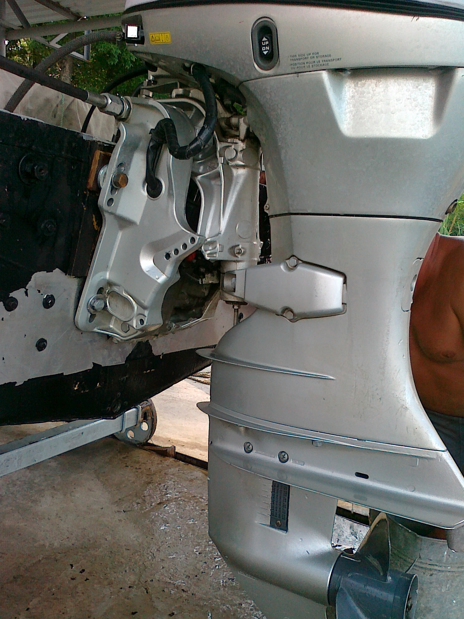

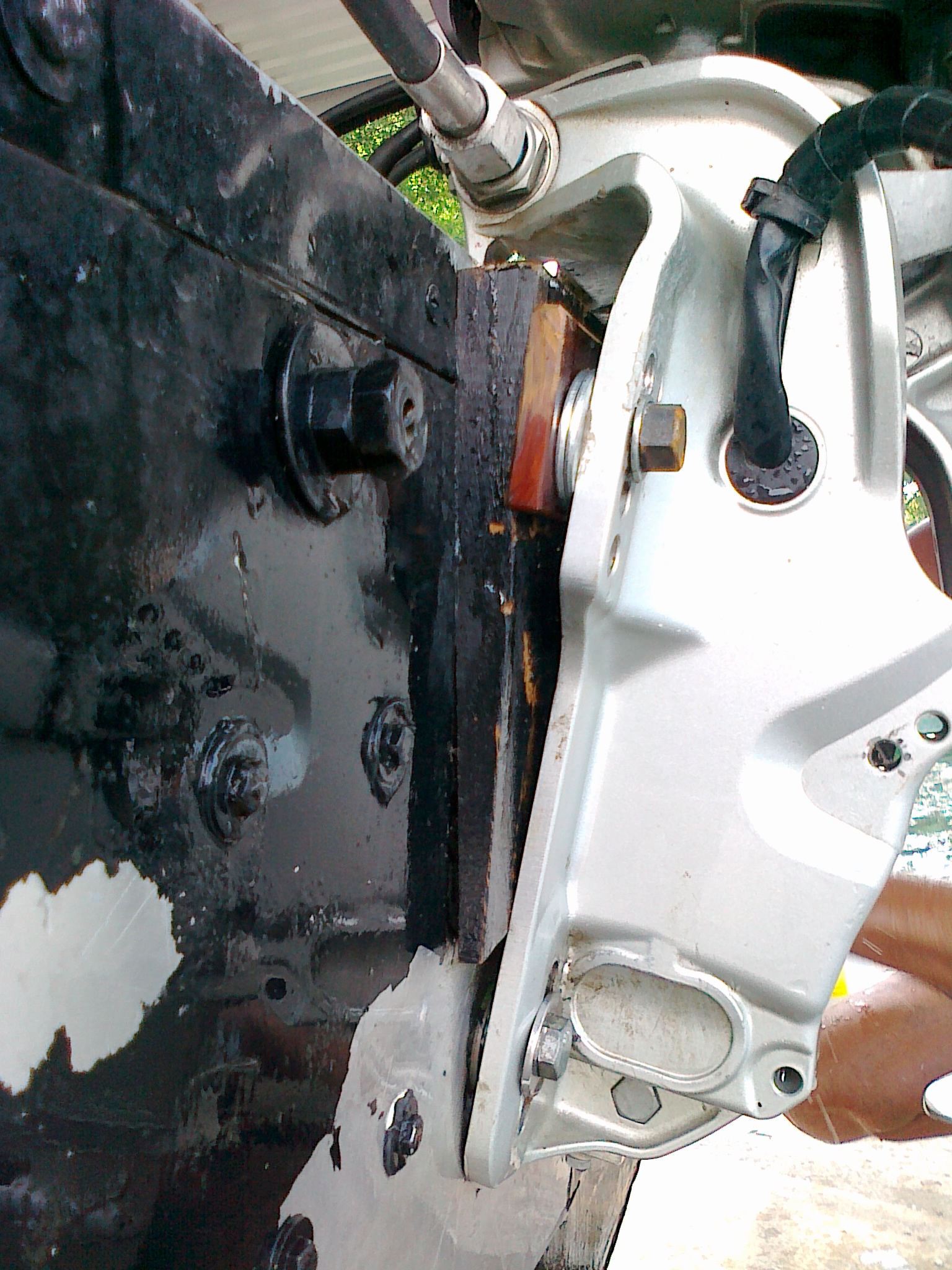

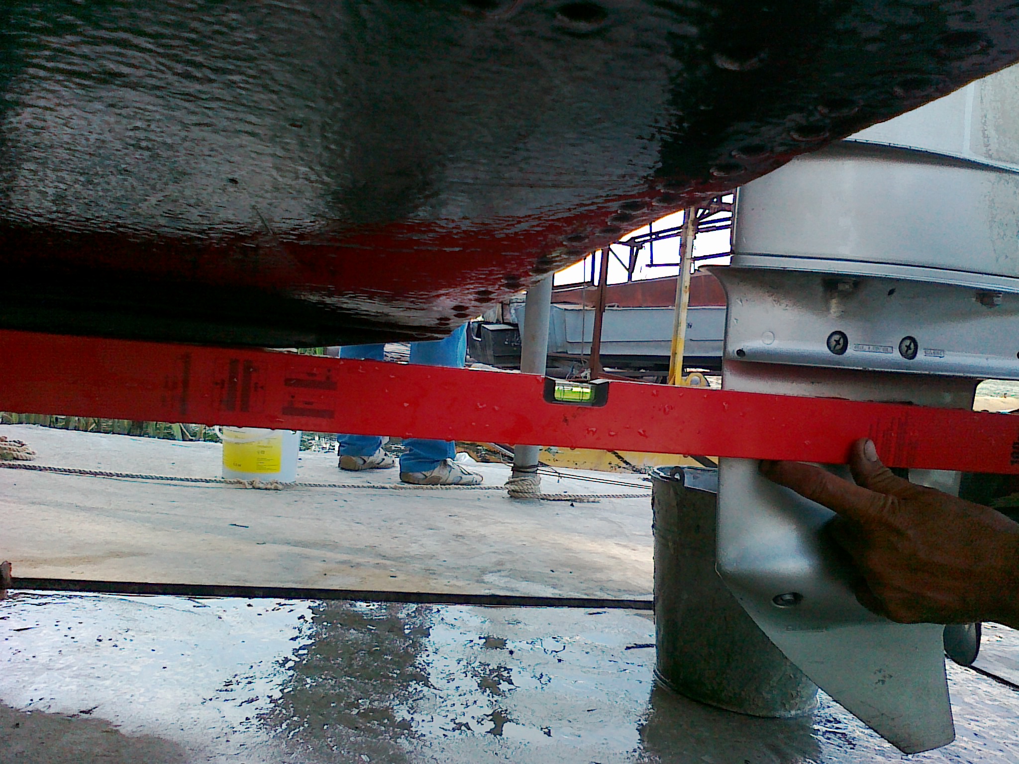

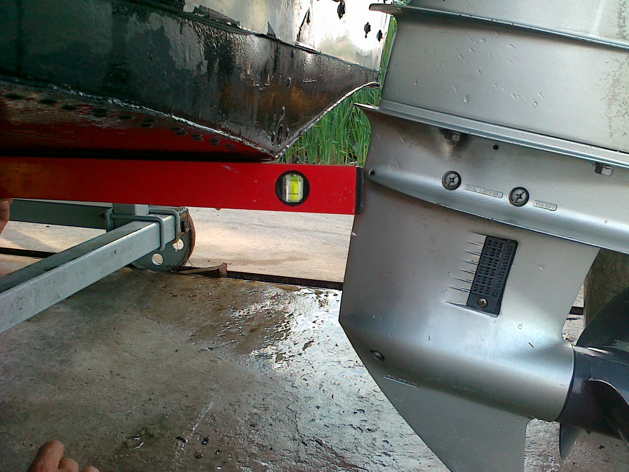

Начали увеличивать клин, методом подложки шайб под верхний болт крепления мотора,то есть увеличили по толщине клин(где то около 45мм). Таким образом мы ушли от дельфина, но только в том режиме,когда нога поджата до упора,чуть стоит отжать и дельфин возвращается..С поджатой ногой идет падение скорости, и сильное брызгообразование за счет большего сопротивление .Ногу отжал-дельфин, но скорость прибавляется, и брызги меньше....
Хмм, знакомая ситуация, приблизительно также было на Сарепте с инжекторным полтиником от Ямаха. Вы транец подняли под длинную ногу и на него наложили клин, который скорее всего чуть побольше струбцины мотора, такой клин больше подходит для коротконогих моторов, а потом еще и шайбами увеличили угол отклонения струбцины мотора вверху, этого всего недостаточно, потому как вы заглубили несколько мотор лишнего, отклонив его еще больше и на недостаточный угол для полноценной работы трима, да еще и мотор упирается вниз транца при поджатом триме. Надо делать более развитый клинообразный транец, начиная от сливной пробки и до верха транца, на такую высоту чтоб АКП мотора была вровень с килем Прогресса и угол его отклонения равен 12 градусам от перпендикуляра дна, вот тогда трим будет работать полноценно и мотор не будет заглублен лишнего, и не будет дельфина и брызг. Короче транец вам надо переделывать, по другому никак, или на ваш готовый транец накладывать здоровый клин и отрезать у струбцины мотора уши с болтами, закрепив мотор только 4-мя длинными болтами, но я бы лично транец переделал . Как то так.

Да на пальцах тяжело всё обьяснить, короче, вам еще больше надо завалить мотор от плоскости родного транца и так чтобы плоскость АКП при этом была вровень с плоскостью киля.

Нах такой клин. Угол наклона транца в проге 11-12 градусов, импортные лодки имеют наклон в 14. Эта разница в 2-3 градуса почувствуется когда лодка груженная и будет тяжелей выйти на глис. Все, дальше от клина пользы ноль. В Вашем случае с вероятностью 99% неправильная установка мотора, надо поднять мотор. Если есть прохваты, наоборот опустить. Для того чтобы что то дельное подсказать, надо знать скорость по жпс и показания тахометра.

Да, только его надо выставить по высоте так чтоб антикав. плита мотора была вровень с килем.

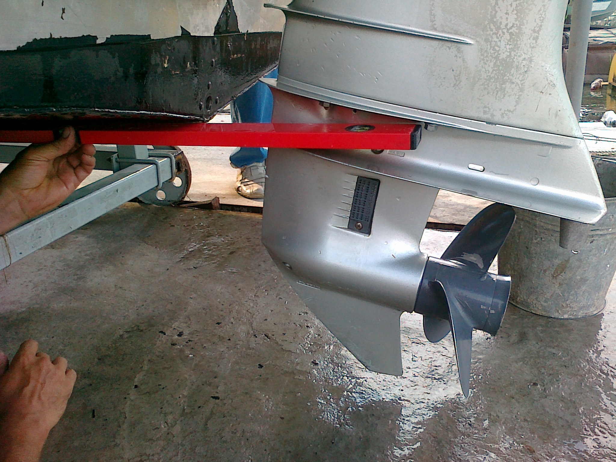

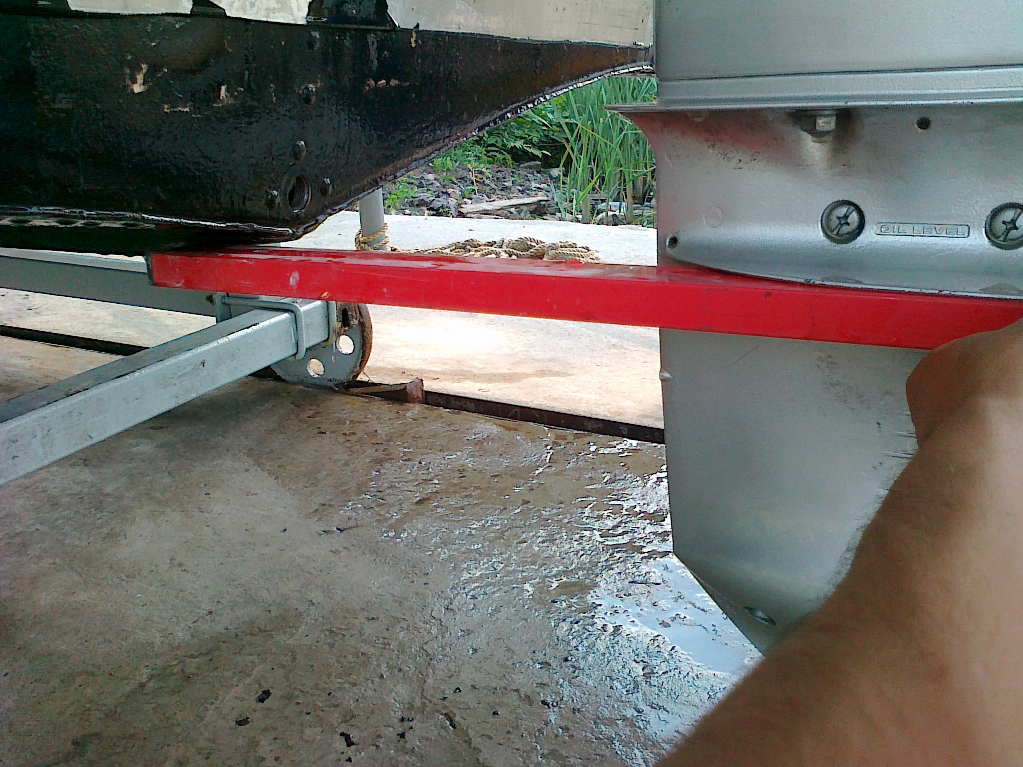

Это говорит о том что клина достаточно. Нормально если в зависимости от волны, ветра, загрузки ... П4 начинает дельфинировать 49-53км, у Вас он начинает срываться раньше. Что то ему таки мешает. Если не трудно дайте фотку транца с разных ракурсов, приложите линейку к кавплите так чтоб она заходила под днище и полностью подожмите трим.

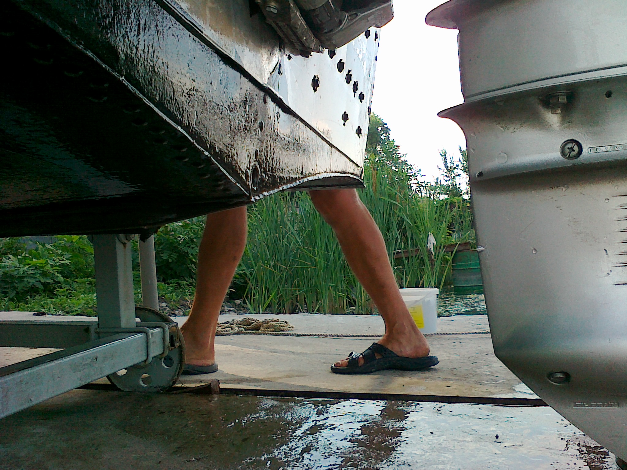

Я бы попробовал;
1 если свечи не менялись заменить на новые и проверить на воде есть ли изменения
2 увеличить диаметр винта и уменьшить шаг например 11*5/8х12 (жаль нет показания таха) и тоже проверить на воде есть ли изменения

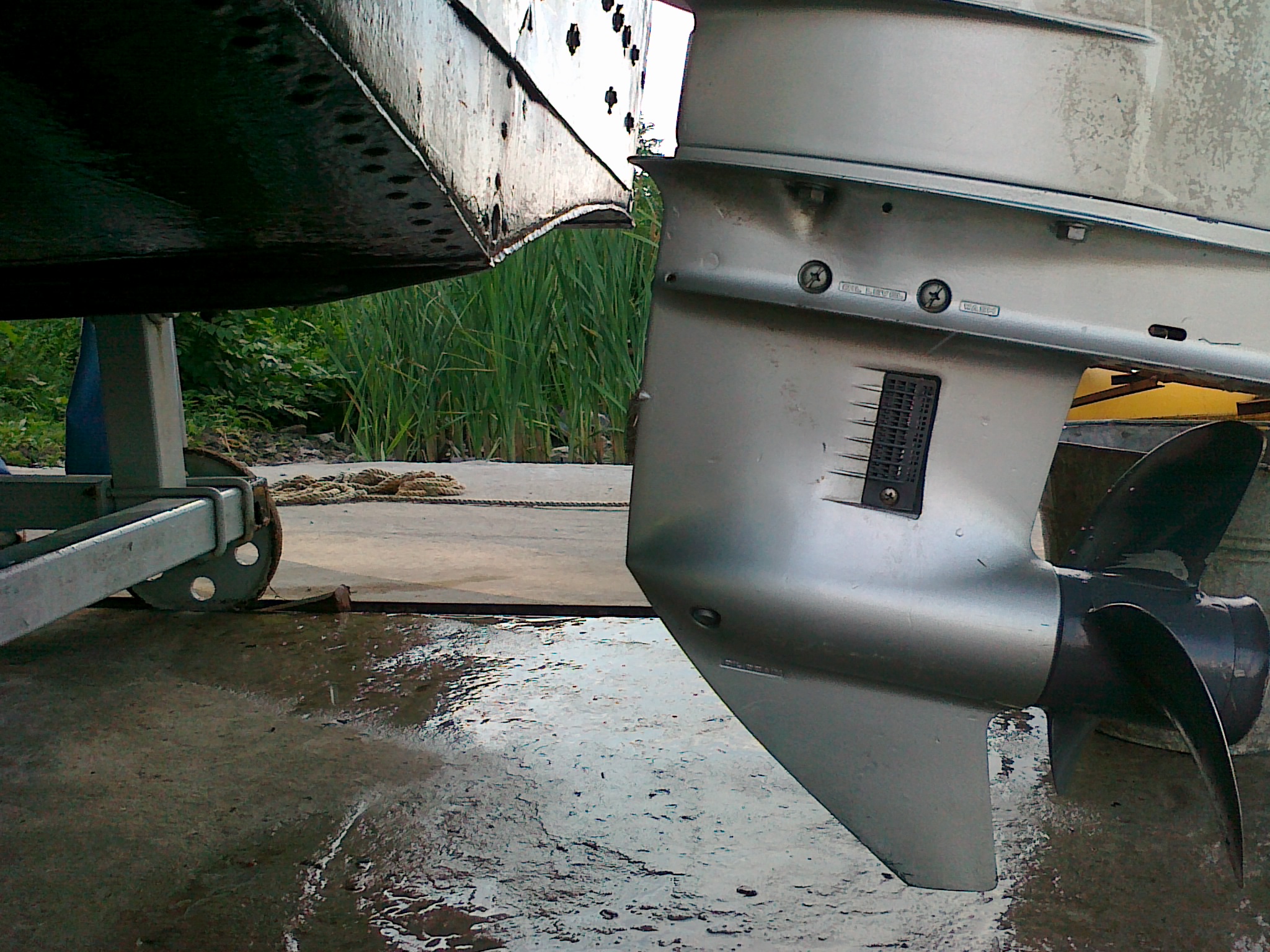

Сегодня вытянул лодку, пофотал с разных ракурсов..
Назва:  08062013508.jpg
Переглядів: 3065
Розмір:  799,2 КБ
ID:	44622   Щоб збільшити малюнок, клацніть по ньому
Назва:  08062013509.jpg
Переглядів: 2581
Розмір:  1,01 МБ
ID:	44623   Щоб збільшити малюнок, клацніть по ньому
Назва:  08062013510.jpg
Переглядів: 2736
Розмір:  961,2 КБ
ID:	44624   Щоб збільшити малюнок, клацніть по ньому
Назва:  08062013511.jpg
Переглядів: 2504
Розмір:  818,9 КБ
ID:	44625   Щоб збільшити малюнок, клацніть по ньому
Назва:  08062013512.jpg
Переглядів: 2003
Розмір:  978,0 КБ
ID:	44626   Щоб збільшити малюнок, клацніть по ньому
Назва:  08062013513.jpg
Переглядів: 2313
Розмір:  895,5 КБ
ID:	44627   Щоб збільшити малюнок, клацніть по ньому
Назва:  08062013514.jpg
Переглядів: 1961
Розмір:  959,6 КБ
ID:	44628   Щоб збільшити малюнок, клацніть по ньому
Назва:  08062013515.jpg
Переглядів: 1806
Розмір:  922,7 КБ
Назва:  08062013516.jpg
Переглядів: 1967
Розмір:  921,3 КБ
ID:	44630   Щоб збільшити малюнок, клацніть по ньому
Назва:  08062013517.jpg
Переглядів: 2232
Розмір:  913,6 КБ
