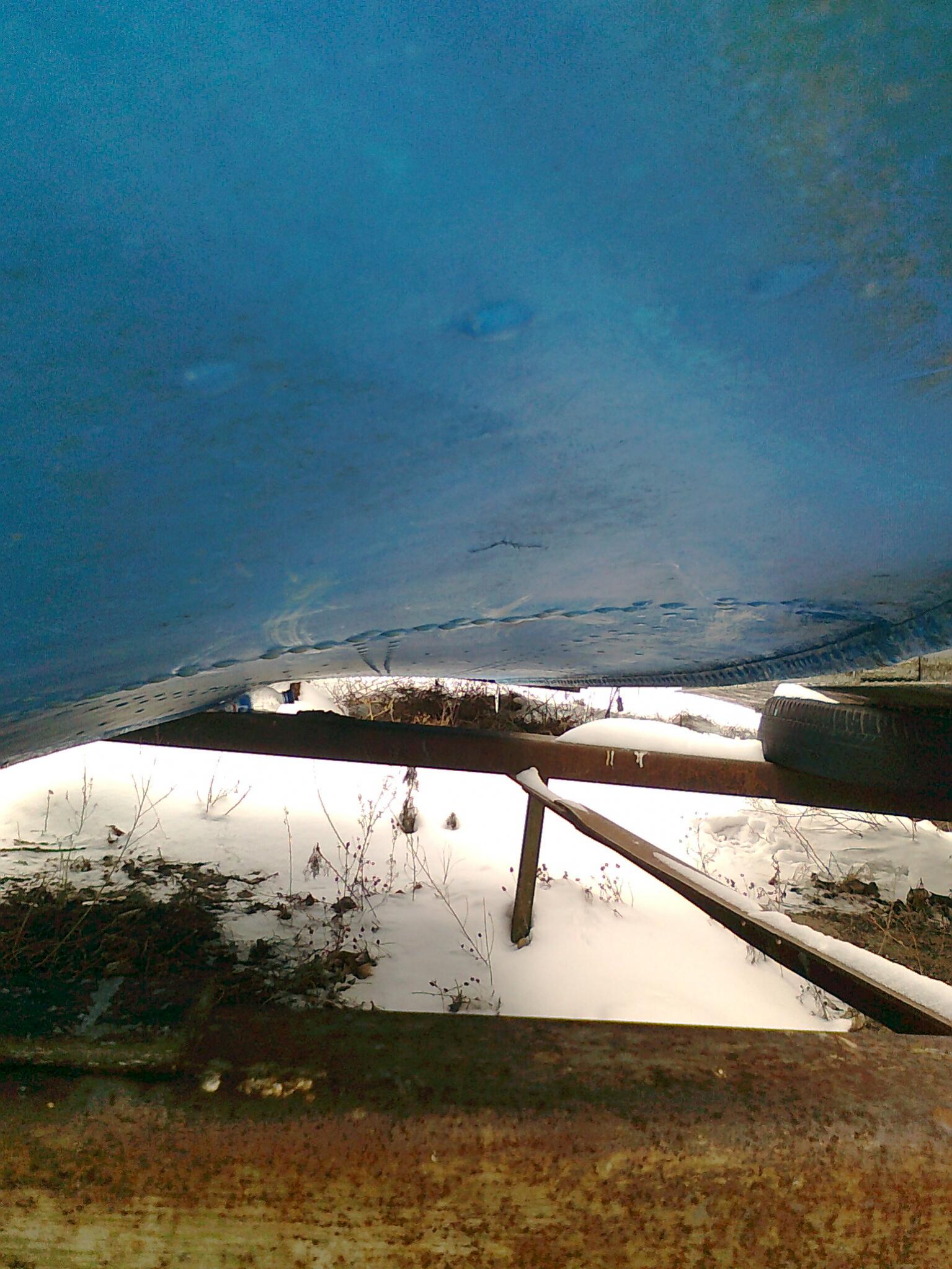

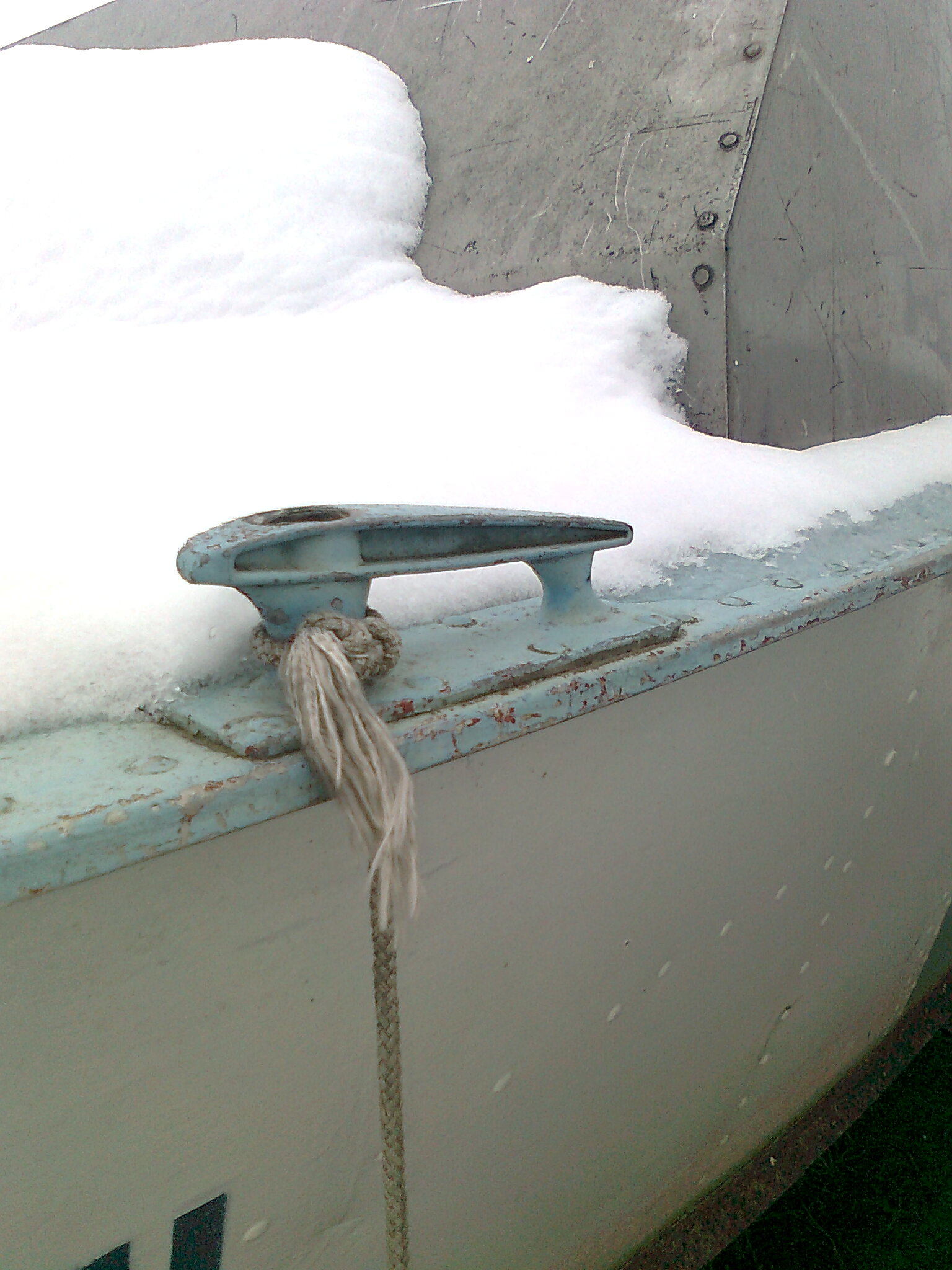

Вот фото

На фотках утки похожи на Куйбышевские, но ход лодки как известно зависит от обводов днища, а не формы утки, так ,что по любому нужен осмотр стыка,о котором писал.

Похоже правильный, насколько позволил посмотреть разгребленный снег

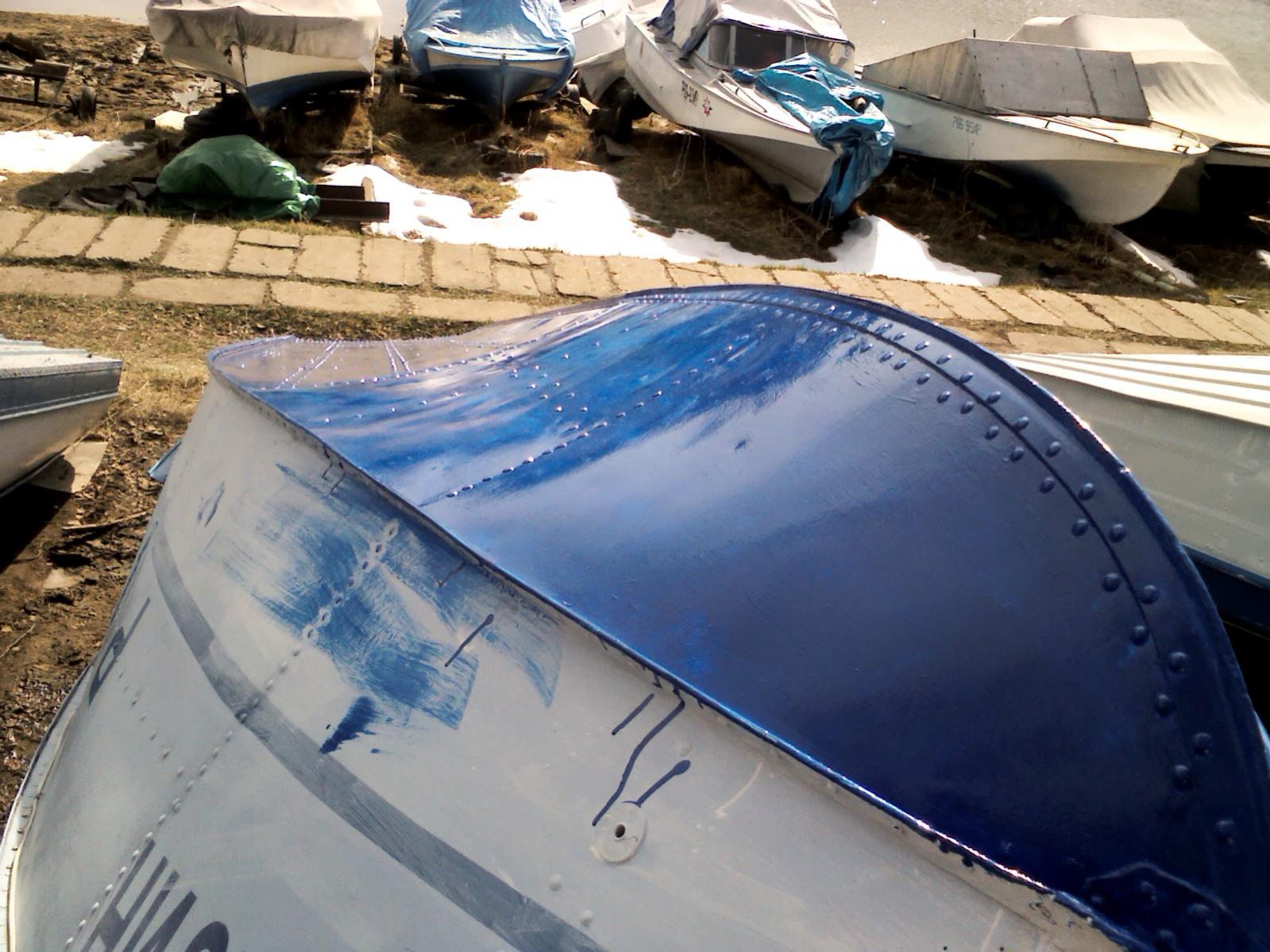

Был сегодня на РОПе и посмотрел на эти отличия и прозрел. На самом деле на нашем РОПе П2 с 4-мя стрингерами ну очень распространены.Мне даже показалось, что они в большинстве. П2М имеет 4-ре и многие другие аналогично имеют 4-ре, а не 6-ть как на более ранних лодках.
Кстати нашел ещё один тип уток которые использовались на П2 и ещё если обратить внимание то увидим ровную отбортовку палубного листа и получение импровизированного привальника.
Синенький это правильный П2 , я пытался правильный ракурс для идентификации правильности сфоткать телефоном, так особенно заметно если рассмотреть сам стык с торца. Там видно даже по царапине как происходит примыкание обеих листов.

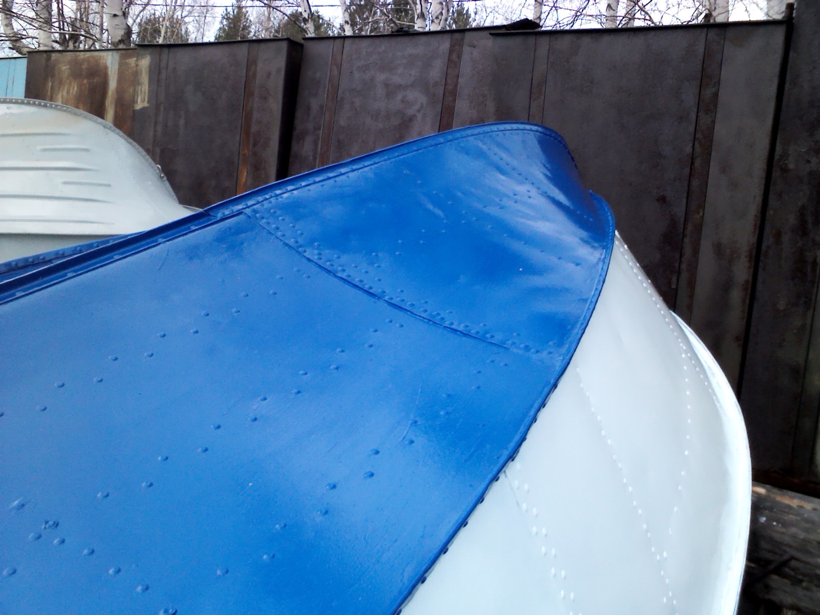

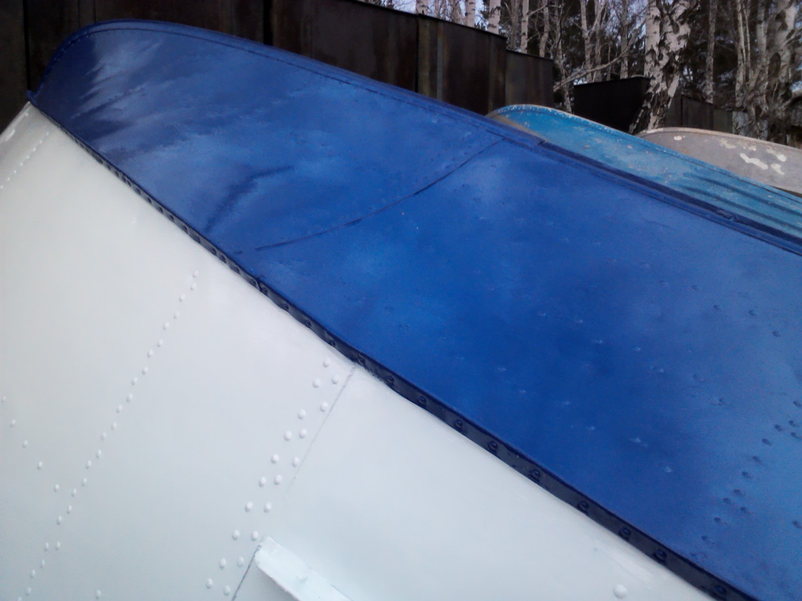

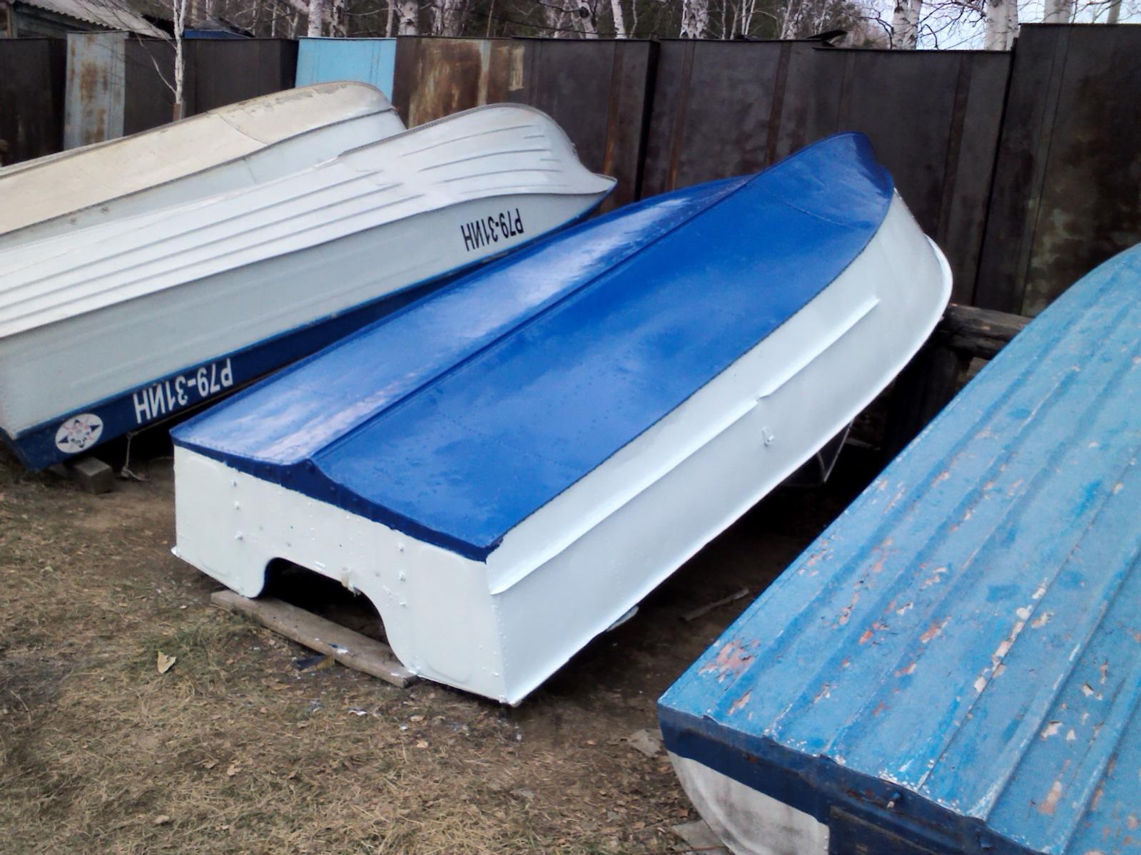

Нужен ещё один ракурс для понимания, а это место примыкания днища и передней его части со стороны скулы. Именно этот ракурс даёт понимание о корпусе.
Всё! закончил окраску внешней части корпуса и днища.
И заодно снял ещё несколько ракурсов... В том числе и место примыкания передней части... И какой это П-2?

Красэц По фото вроде правильный, вроде нет отгиба.
