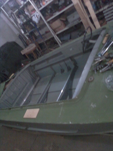

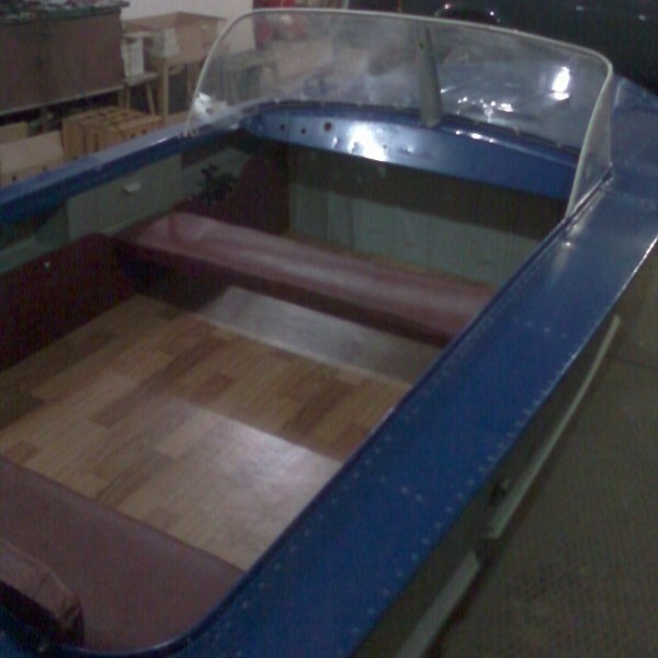

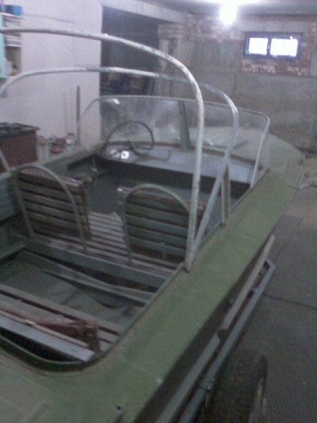

А изначально это всё выглядело вот так. Кстати, та кучка, того что было убрано с того Прогресса имела значительную массу, за раз не унесешь, а в этом варианте он стал полегче, что не может не сказаться на ходовых положительно.
Назва:  2.jpg
Переглядів: 1180
Розмір:  133,7 КБ
ID:	48448   Щоб збільшити малюнок, клацніть по ньому
Назва:  4.jpg
Переглядів: 1009
Розмір:  132,7 КБ
ID:	48449   Щоб збільшити малюнок, клацніть по ньому
Назва:  7.jpg
Переглядів: 1071
Розмір:  144,4 КБ

А как лавки крепятся, кстати? Нет фоточки?
Да они просто к полкам прикрученны, а снизу потом подперты боковыми фанерками, которые в свою очередь опираются на пайол.

Допис від просто Андрей Переглянути допис
Вооо, так я и думал... А мне надо сделать их съёмными... "Думай, голова, думай - шапку новую куплю!"
Да вообще без проблем, устанавливаешь на боковых фанерках кронштейн с двумя трубками, а на лавке соответствующий кронштейн с двумя штырями, штыри входят в трубки и фиксируются снизу легкосьемными шплинтами, чтоб случайно лавка на волне не выскочила, и всё.
