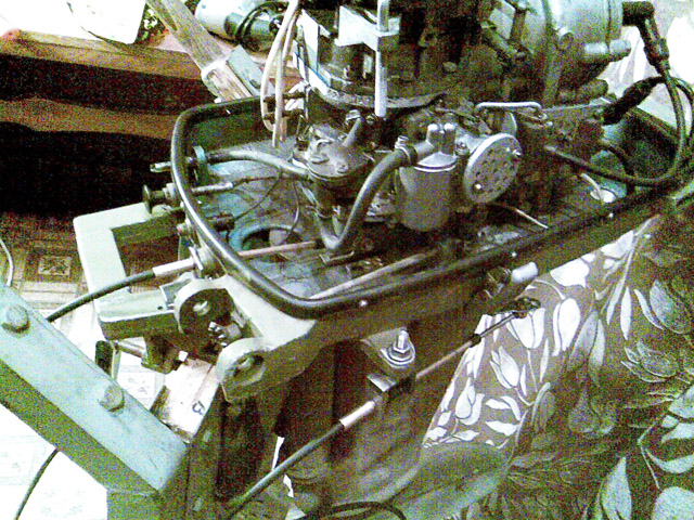

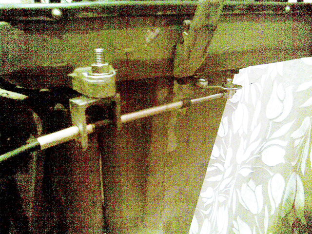

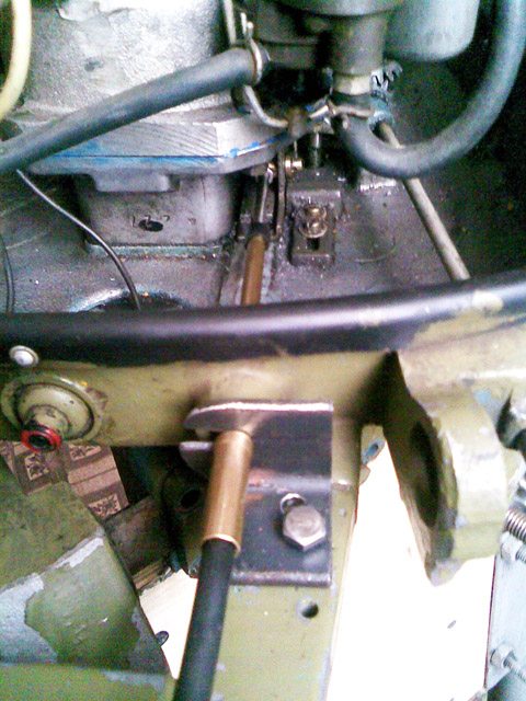

Вот, собственно, фото:

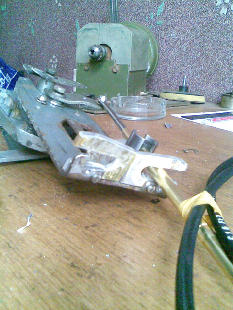

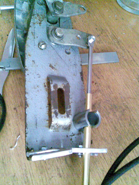

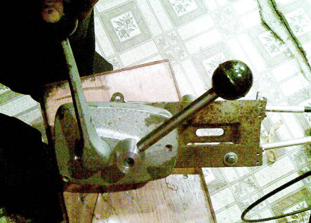

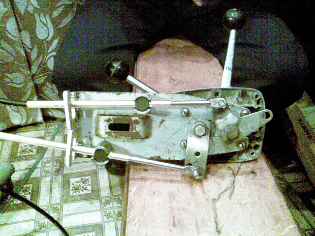

Закончил ДУ.
Снимки мобильным, поэтому не обессудьте...

Сергей по Д/У всё как на мой ввзгляд сделано хорошор, нигде нет прогибов троса, ровненько, и добротно. Пускай радует. Но что до съёмника, думаю таки нужно искать другой, без него вряд ли пойдёт. У меня есть в запасе, и рад бы подарить да далековато.
