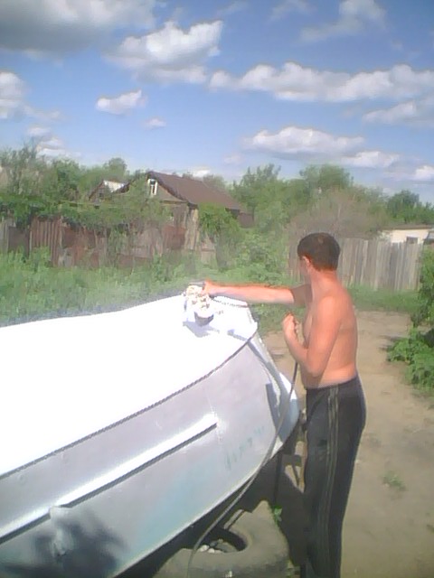

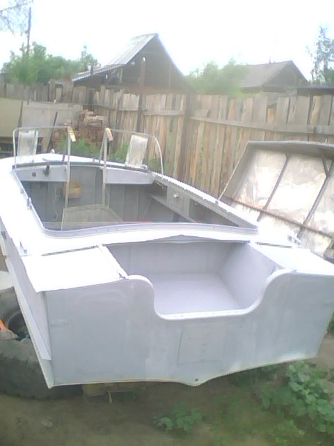

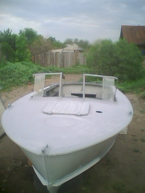

Вот моя красавица после грунтовки

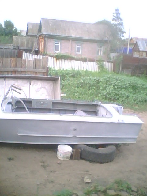

А Вот начало покраски. Днище покрасил перевернул, а дальше не получается, дожди достали%)

КРАСАВЕЦ

Пока ещё только становится!
