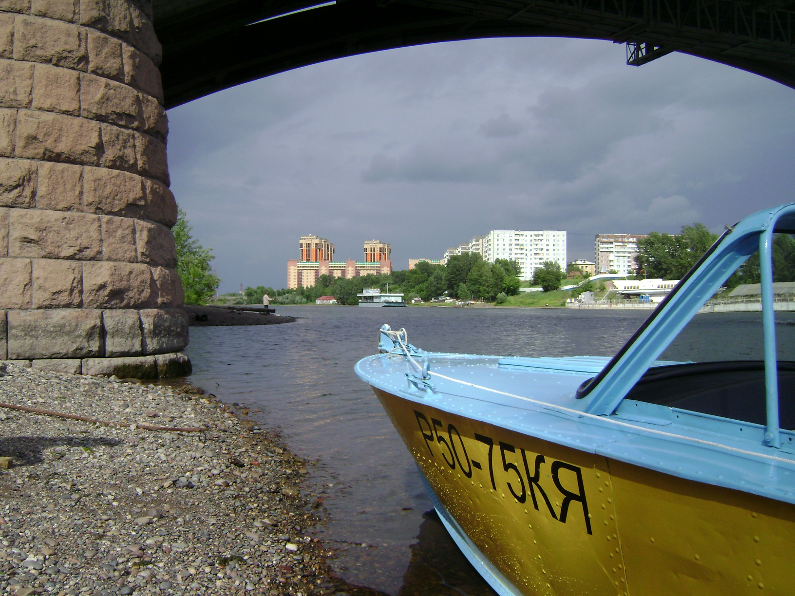

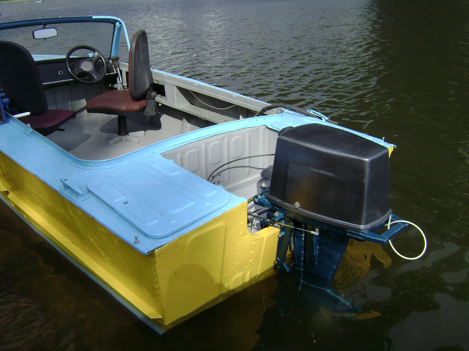

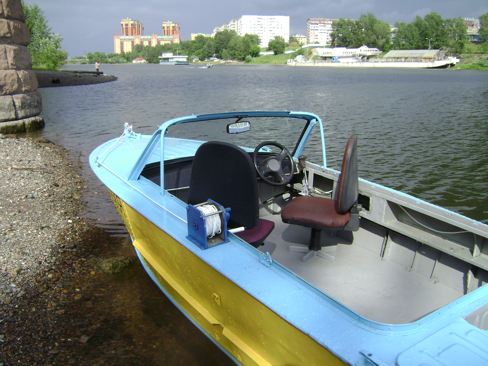

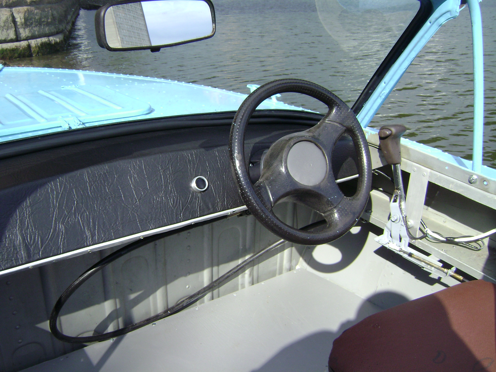

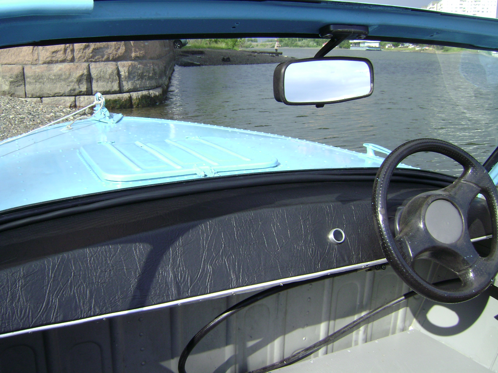

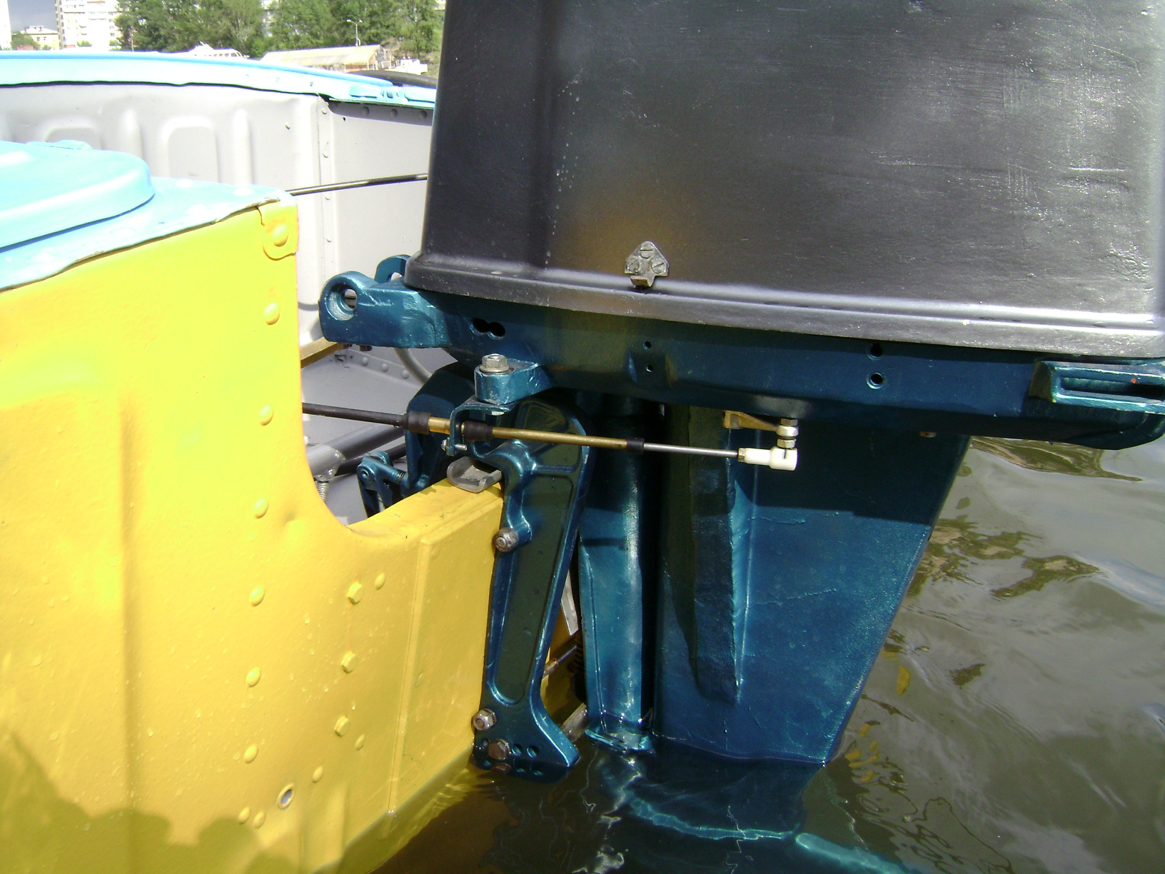

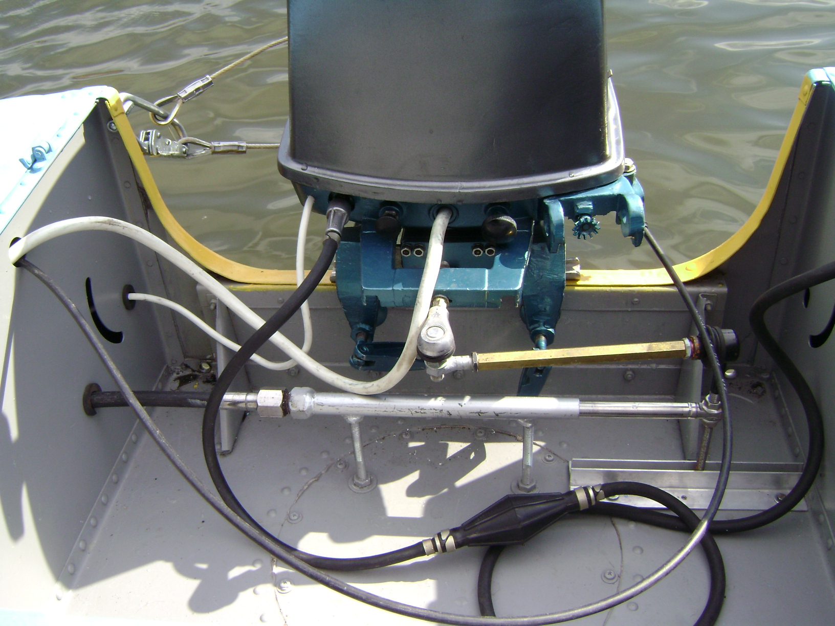

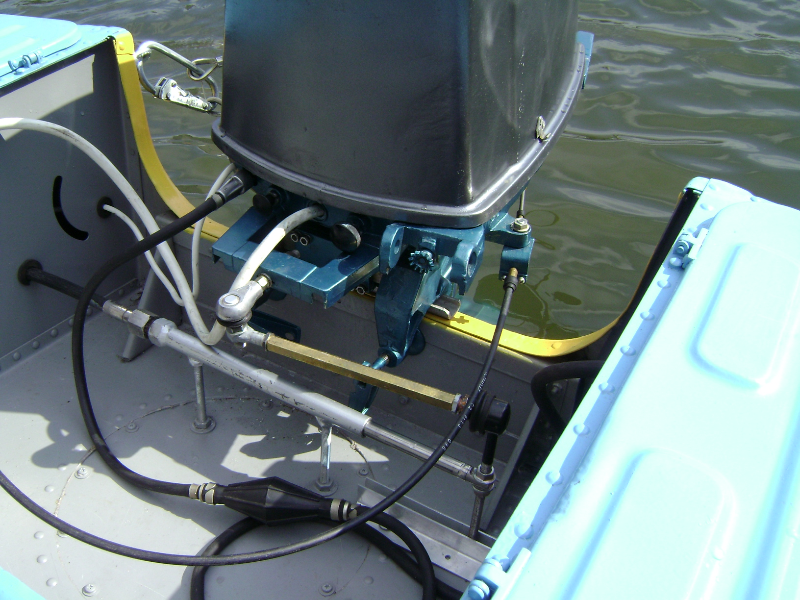

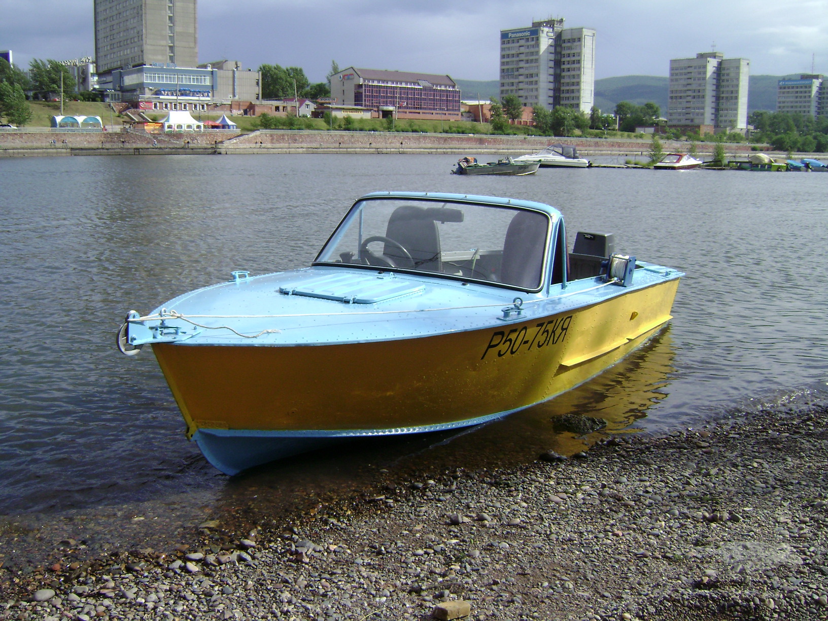

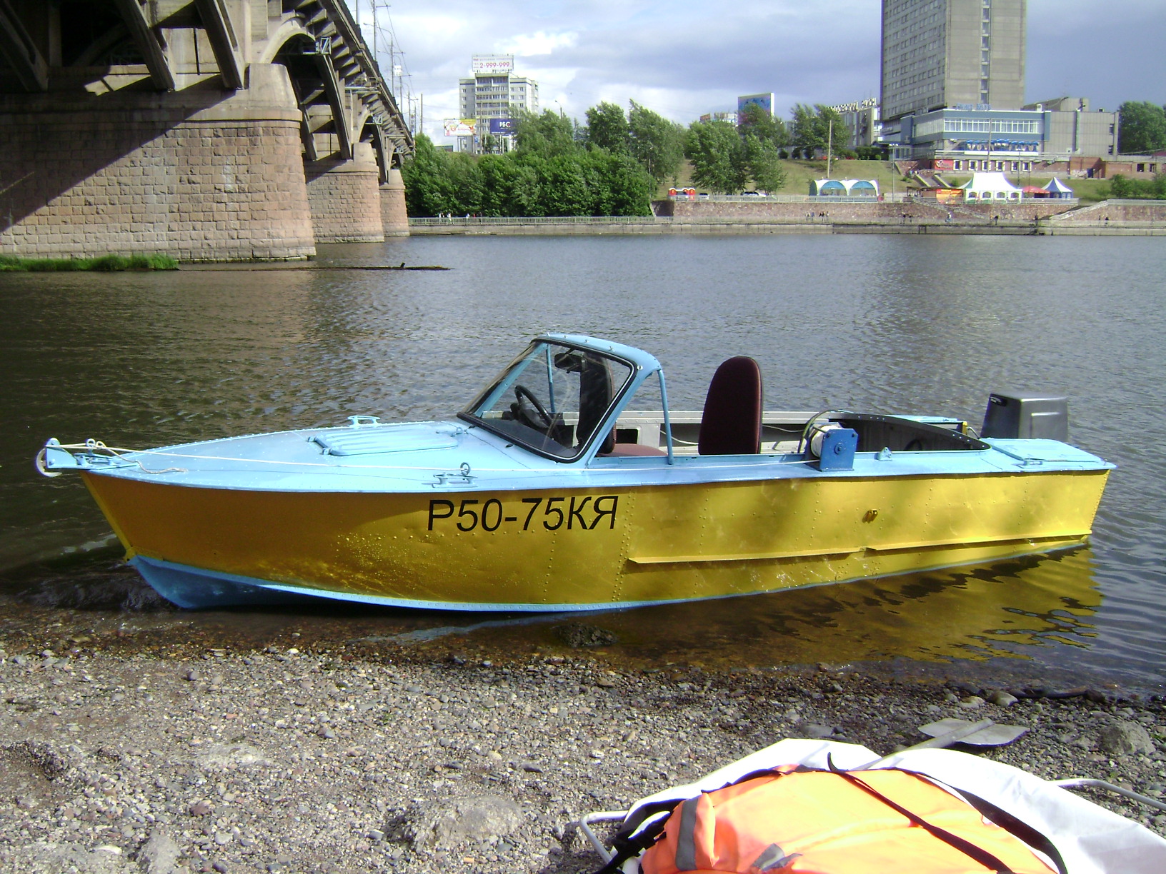

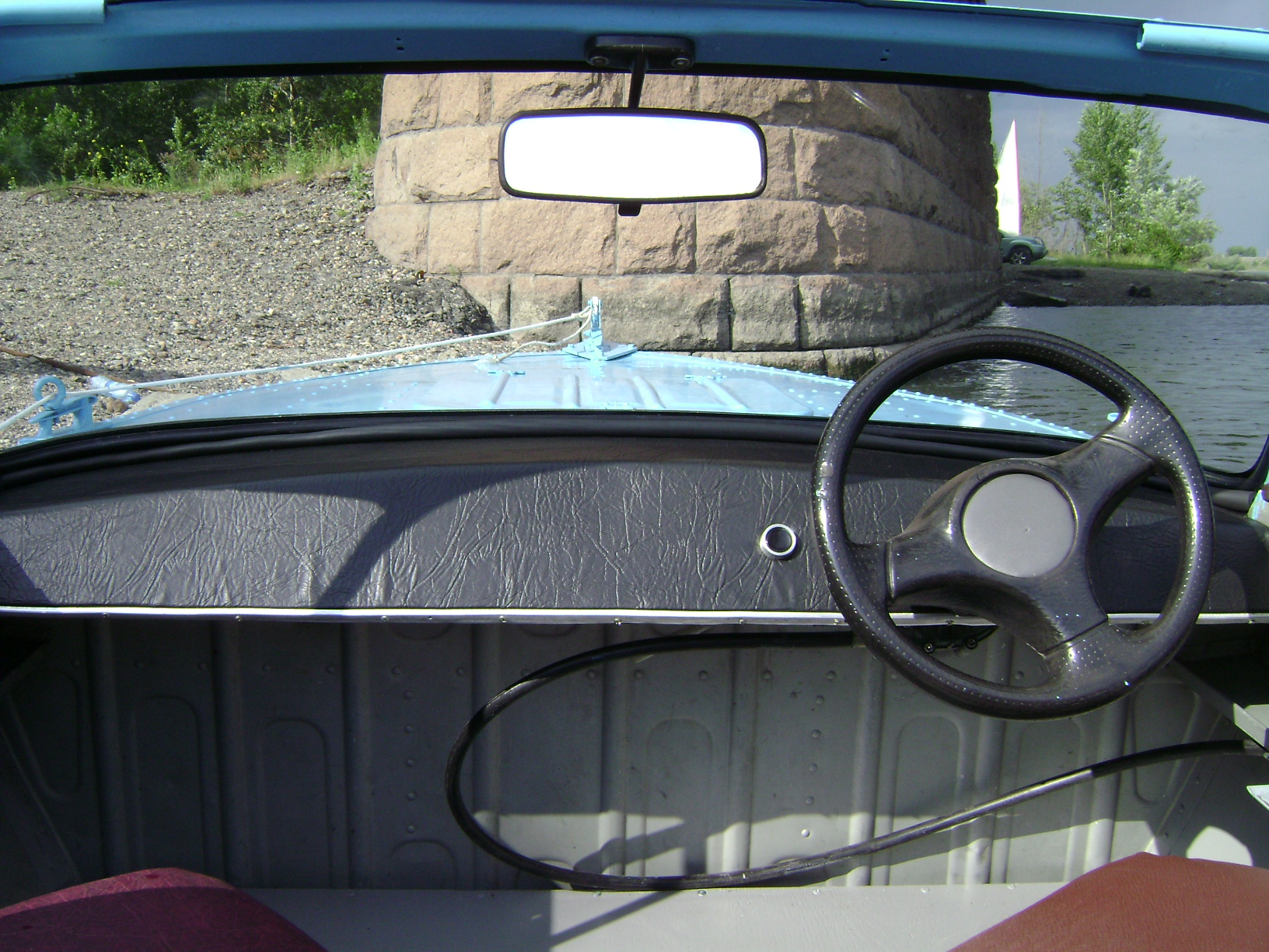

Ну вот и он.

Очень хорошо. По рулёжке вообще оригинально. Молодца. Зачёт. Надо бы в галерею Прогресс фотки поставить. Оч полезно . Да и пожалуйста по поводу помпы ручной, с чего, откуда , пожалуйста подробнее.

Красавец корабль! Очень интересные фото, в особенности для начинающего,как я. Меня сильно заинтересовали фотки подключения мотора к дистанционке. А какой у Вас рулевой редуктор?

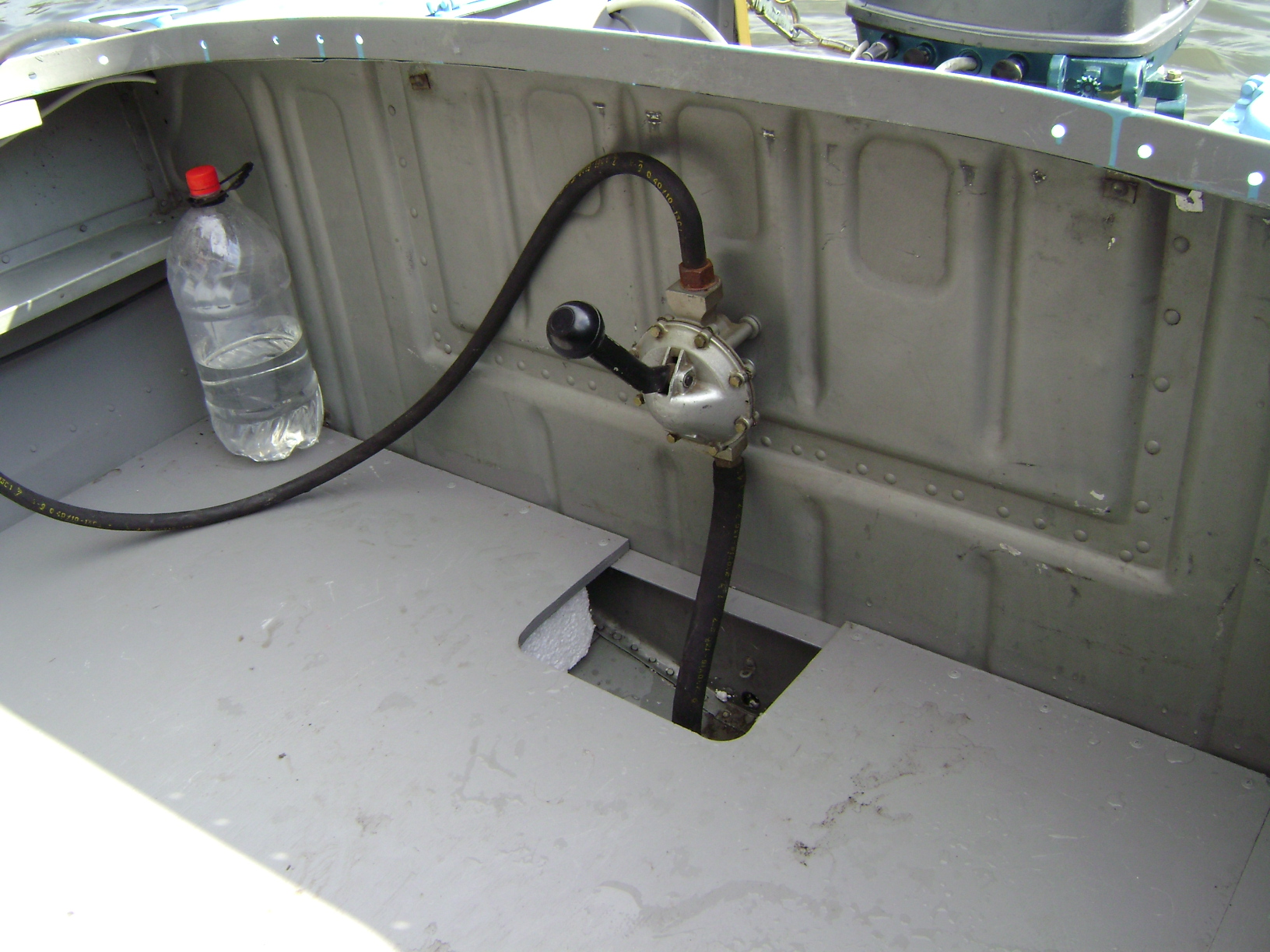

Помпу подарили.С какогото трансформатора-была в комлекте для откачки воды.Больше про ее родословную не знаю.

Редуктор обычный.К мотору использовал Ниссановские линки.Межде ними тяга с внутренней резьбой-для регулировки длинны.

Редуктор обычный.
Игорь, а марку не помните случайно? Я себе присмотрел в интернет-магазине Ultraflex T-61 (до 55 л.с.), но его нет в наличии, а есть дороже на 350грн -T-71FC, но он аж до 235л.с. (у меня столько не будет лошадок ). И коммандер меня тоже заинтересовал: сами делали или брали готовый?

Да, редуктор такой, до 55лс.http://forum.fregat.kiev.ua/катера-л...-газа.html

Типово Re: Прогресс-2м.Восстановление ,тюнинг.
А управление реверсом??? что-то я не пойму, оно на двигателе осталось и на дистанцию не выведено?
Старий 27.06.2011, 11:30   #109 (permalink)
Аватар для bethov
Звідки Ви: Красноярск
Карапь: прогресс 2м
Дописи: 413
Сказал(а) спасибо: 131
Поблагодарили 207 раз(а) в 77 сообщениях
Допис від peps Переглянути допис
На Енисее сильное течение.25 лет рыбачу и реверсом ни разу не пользовался.Тем более таким реверсом как на вихре!
bethov зараз поза форумом   Відповісти з цитуванням
Старий 27.06.2011, 12:40   #110 (permalink)
Аватар для peps
Псевдо: Павел
Карапь: Прог4+Tohatsu50
Дописи: 3.020
Сказал(а) спасибо: 1.379
а заводите двигатель на передаче? опасно....

Допис від bethov Переглянути допис
Ну вот и он.
Стекло очень понравилось.
Если не секрет от какой машины? Рамка я так понимаю тоже от авто?
Старий 27.06.2011, 12:49   #112 (permalink)
Аватар для bethov
Карапь: прогресс 2м
Дописи: 413
Рамка и стекло от ВАЗ 2106.
На малом газе .Электростартер.Заводится мягко и плавно трогается.винт 282.

стекло просто бомба))))

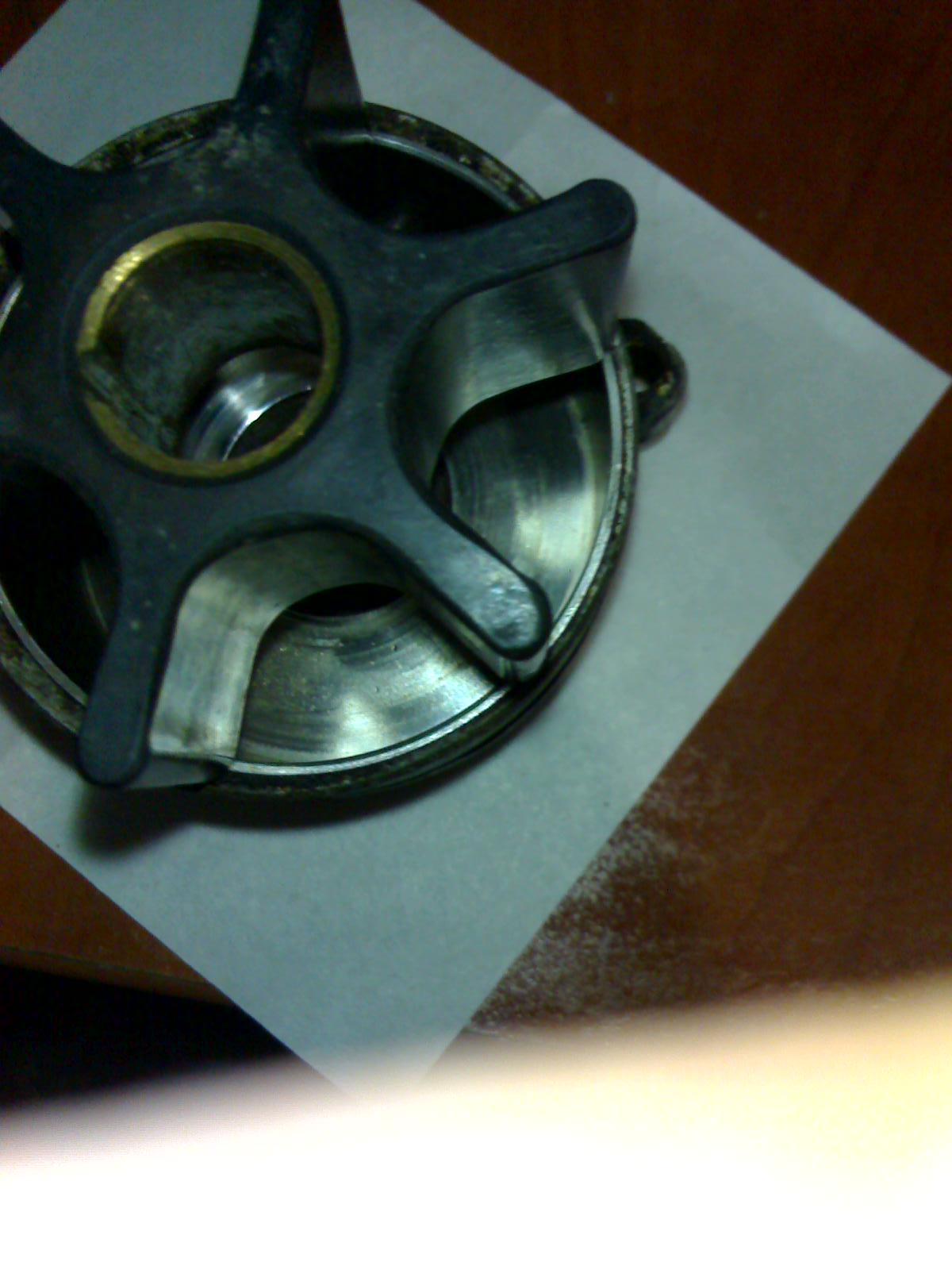

Вихревая помпа в теории-хорошая задумка.Но на практике совсем не так.Я менял помпу на вихревую,результат такойже как и у тебя.Вернул на место обычную.
Вернул - воды нет. Поменял корпус, поставил с сальником, при установке намазал герметиком - воды нет... Может и правда: на самое глубокое место ... и за борт?

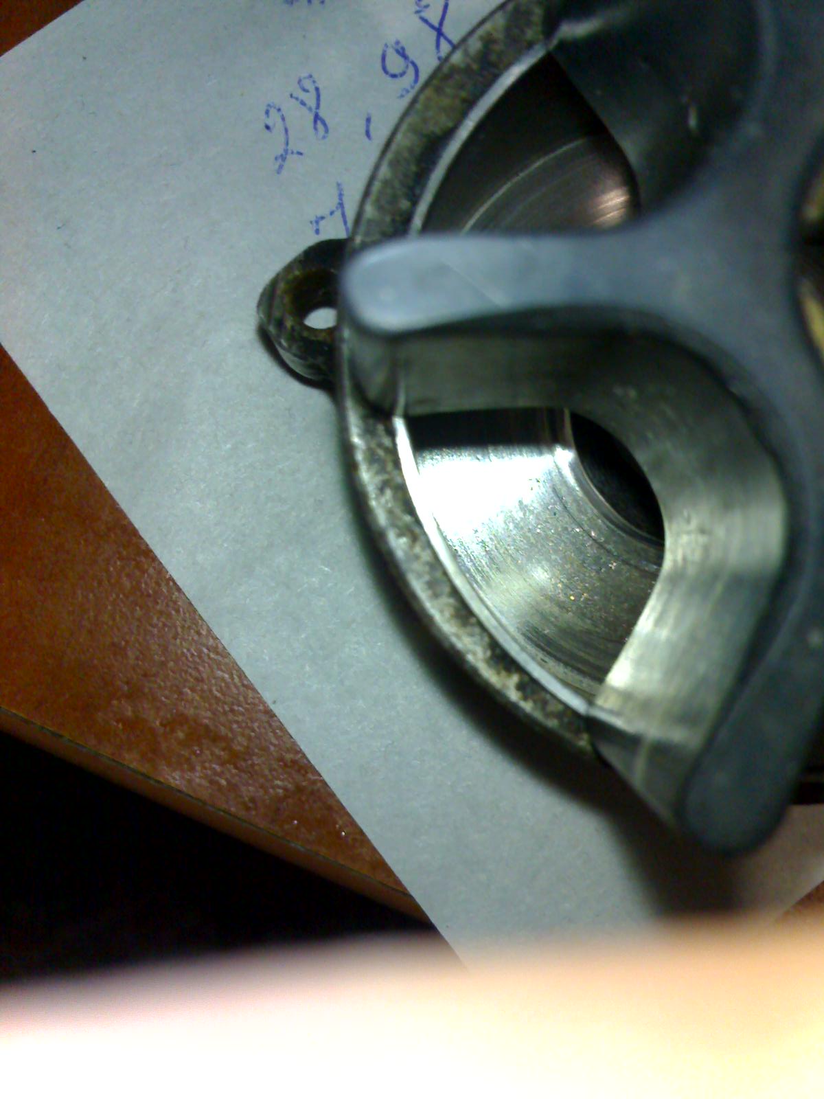

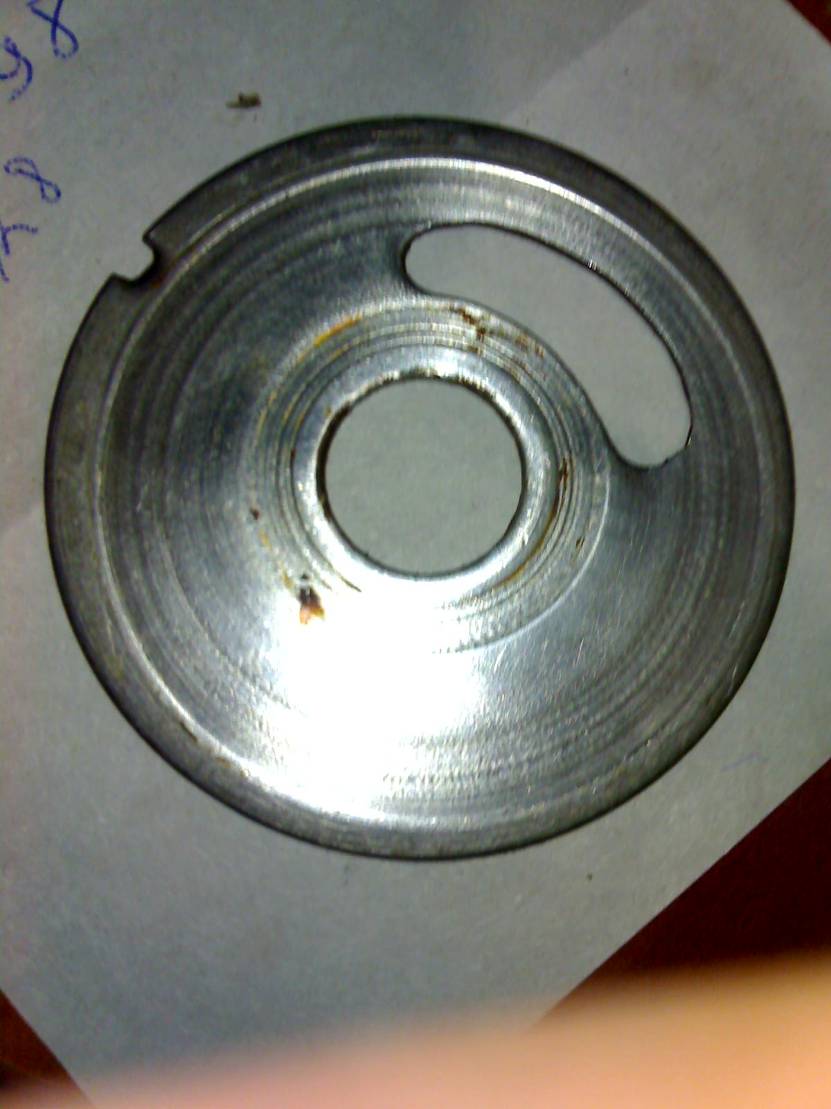

А зеркало в каком сотоянии? не прогнуто. Кстате есть в ,,новых,, продаваемых крыльчатках несоответствие. Они немного меньше от стандарта. Вот фото нормальной. Если приложить к корпусу помпы ,в том месте где самая тонкая стенка корпуса, заподлицо, то с другой соторны она должна быть она за внутренним диаметром корпуса до 2-х мм. Также проверь правильность установки ,,Зеркала,, отверсрствие забора воды помпы, должно быть в противоположной стороне от выходного отверствия помпы. На фото ,,Зеркало,, уже плохое, оно должно быть ровным. К тому же трубка подачи воды в голову, вверху при установке, намазать герметиком.Примерно так, и она не может не работать.

Ну, допустим, зеркало неправильно вставить трудно - есть установочный паз и выступ. Состояние его более-менее. Крыльчатка нормальная. Ставил помпу с другой ноги, работающую - не качает. Попытался проверить прохождение (не знаю, правильно ли). Т.е. открутил заглушку в заборнике, пальцем закрыл отверстия для забора воды, в отверстие зашглушки вставил насос и качнул - воздух не проходит. А не забит ли уменя канал или трубка, которая идёт к головке???

Лет 10 тому назад пользовался мотором Москва.Перестала работать помпа.Замена результатане дала.Оказалось что от крыльчатки оторвался кусочек резины и закупорел трубку на входе возле двигателя.Может такая же проблема?

Трубка идущая от помпы к блоку - съёмная? В смысле - выдернуть можно?

Трубка сьемная.Но встанет ли оа на место?Она фиксируется между поддоном и головой резиновым колечком ,которое одеватся на трубку выше поддона!Лучше снять редуктор и дунуть в трубку в место где она входит в помпу.если продувки нет,то снимать голову и продувать далее по цепочки.
