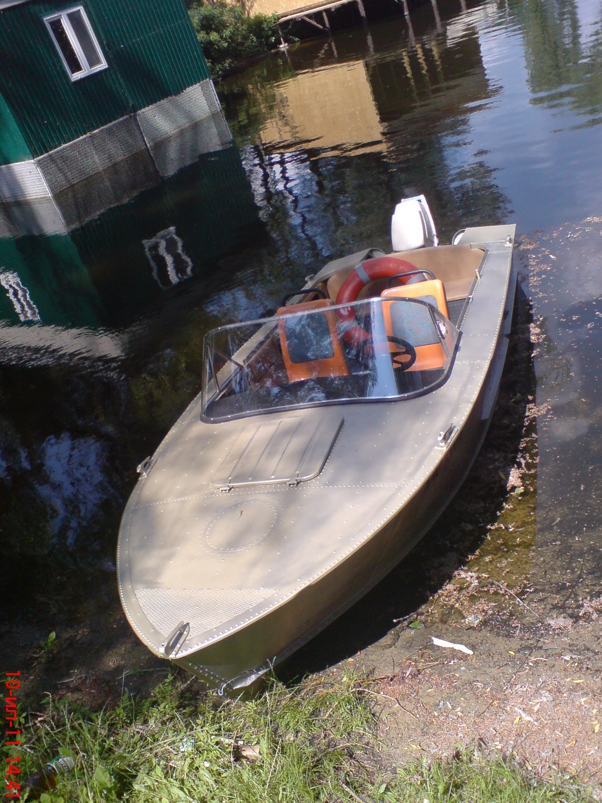

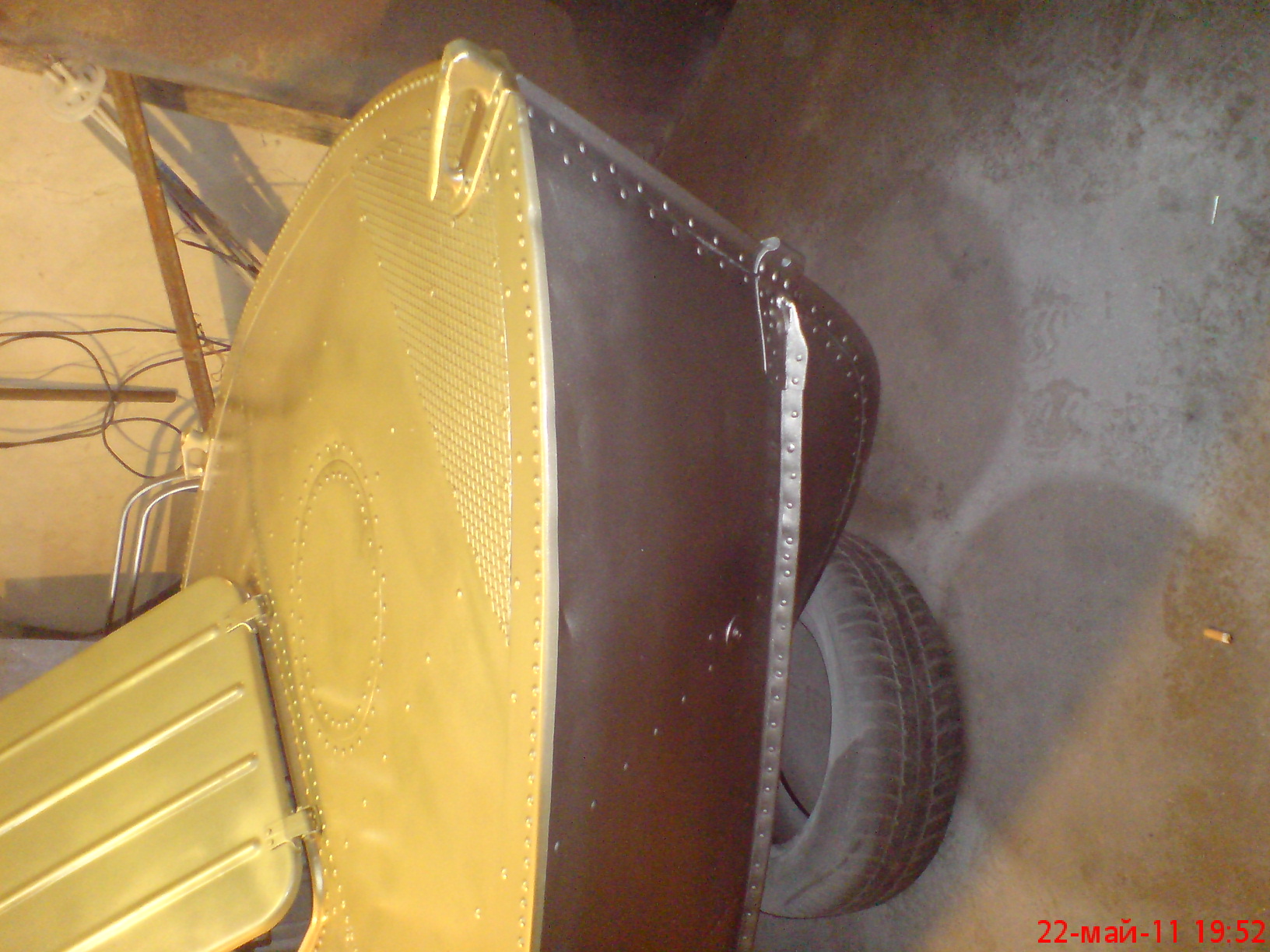

Вот так вот закончился ремонт первым выездом!
Назва:  IMG0309A.jpg
Переглядів: 1142
Розмір:  50,3 КБ
ID:	10452   Щоб збільшити малюнок, клацніть по ньому
Назва:  IMG0311A.jpg
Переглядів: 1050
Розмір:  87,0 КБ
ID:	10453   Щоб збільшити малюнок, клацніть по ньому
Назва:  IMG0316A.jpg
Переглядів: 1163
Розмір:  42,9 КБ
Бекас зараз поза форумом   Відповісти з цитуванням

Саня от души поздравляю с первым выходом. Пуст корабль радует, ходит вам на радость, и удовольствие. Да ещё и флаг Клубный имееться . Вообщем супер. Прогресс рулит

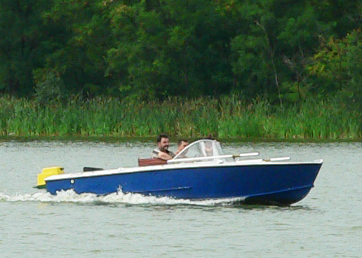

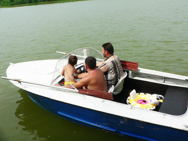

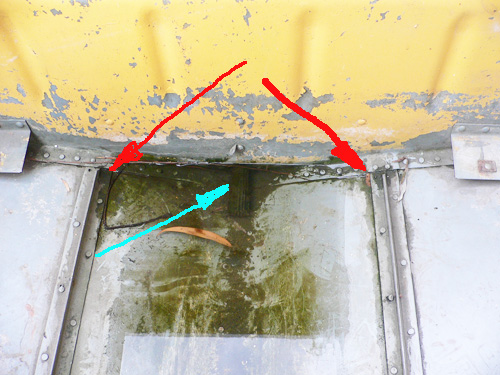

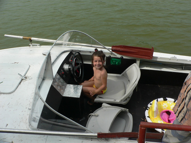

Выдалась возможность показать поподробнее мой Прог. За рулём - внучка. Отдельно - мой причал и беседка. Ну и видна сетка трещин на новом стекле
Назва:  1.jpg
Переглядів: 1110
Розмір:  131,3 КБ
ID:	11154   Щоб збільшити малюнок, клацніть по ньому
Назва:  2.jpg
Переглядів: 1057
Розмір:  99,9 КБ
ID:	11155   Щоб збільшити малюнок, клацніть по ньому
Назва:  3.jpg
Переглядів: 1088
Розмір:  136,2 КБ
ID:	11156   Щоб збільшити малюнок, клацніть по ньому
Назва:  4.jpg
Переглядів: 952
Розмір:  204,5 КБ
Тер зараз поза форумом   Відповісти з цитуванням

Сказал(а) спасибо: 25
Поблагодарили 28 раз(а) в 15 сообщениях
Типово Re: Прогресс-2м.Восстановление ,тюнинг.
Сергей, а из чего у Вас верхняя рамка стекла сделана?
ХЗ. люминь профиль вроде. Делал то не я. И стекло менять не я буду - брак мастеров (трещины)

Очень хорошо. По рулёжке вообще оригинально. Молодца. Зачёт. Надо бы в галерею Прогресс фотки поставить. Оч полезно . Да и пожалуйста по поводу помпы ручной, с чего, откуда , пожалуйста подробнее.
Владимир,такую помпу видел на нескольких камазах ,похоже топливная.

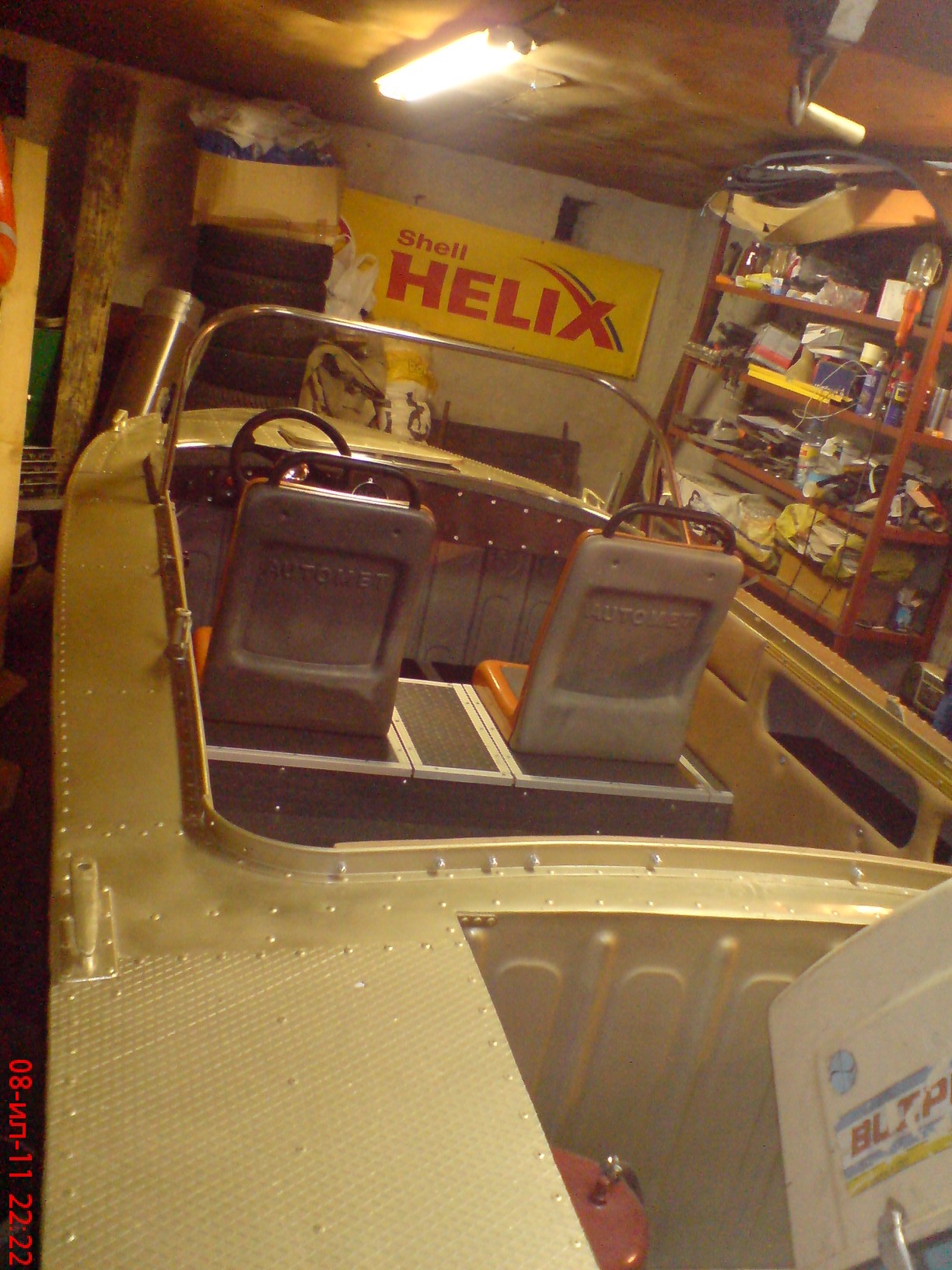

Доброго всем времени суток! Хотелось бы и про свой прог услышать ваши мнения и замечания...
Назва:  DSC01261.JPG
Переглядів: 1073
Розмір:  456,9 КБ
ID:	12022   Щоб збільшити малюнок, клацніть по ньому
Назва:  DSC01262.JPG
Переглядів: 1064
Розмір:  497,4 КБ
ID:	12023   Щоб збільшити малюнок, клацніть по ньому
Назва:  DSC01260.JPG
Переглядів: 1024
Розмір:  403,8 КБ
ID:	12024   Щоб збільшити малюнок, клацніть по ньому
Назва:  DSC01287.JPG
Переглядів: 1099
Розмір:  90,5 КБ
ID:	12025   Щоб збільшити малюнок, клацніть по ньому
Назва:  DSC01233.JPG
Переглядів: 1020
Розмір:  546,3 КБ
Востаннє редагував Jeka355: 27.08.2011 о 15:04.
Jeka355 зараз поза форумом   Відповісти з цитуванням
Старий 27.08.2011, 14:09   #135 (permalink)
Аватар для Механик
Дописи: 1.424
Сказал(а) спасибо: 446
Информативности маловато. Или фоток добавь или описание чего сделано.... В идеале - и то и другое.
Старий 27.08.2011, 15:11   #136 (permalink)
Аватар для Jeka355
Псевдо: Jeka355
Карапь: Прогресс 2 В-30
Дописи: 6
Сказал(а) спасибо: 1
Делал, как считаю, на совесть - пескоструй, два слоя грунта (ВЛ2 + эпоксид), два слоя краски (mobihel). слой лака. Стекло поликарбонат на нержавеющей трубе, электропроводка, подсветка кокпита спереди и сзади, ходовые огни, откачивающая помпа, в планах установить фароискатель и подключить тахометр. Ну а в остальном, вроде, на фото все видно...
