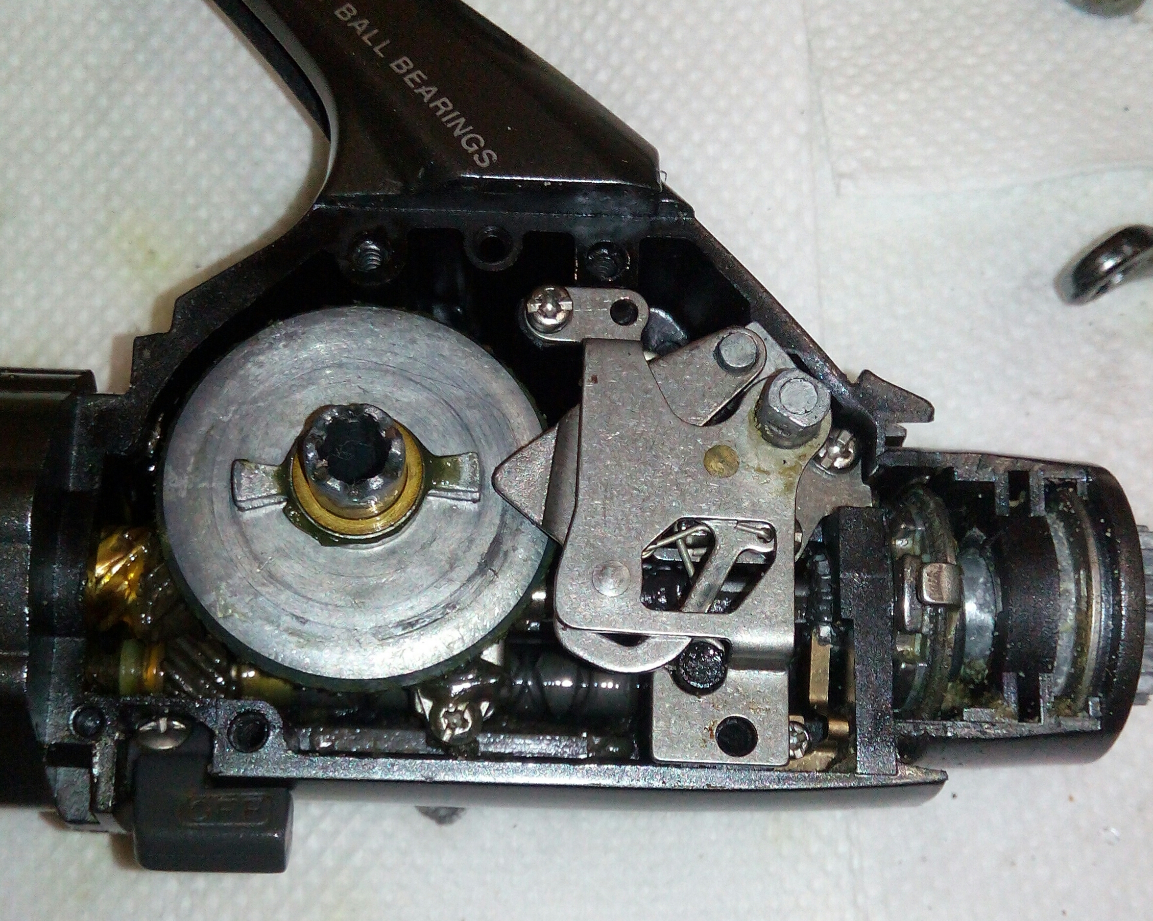

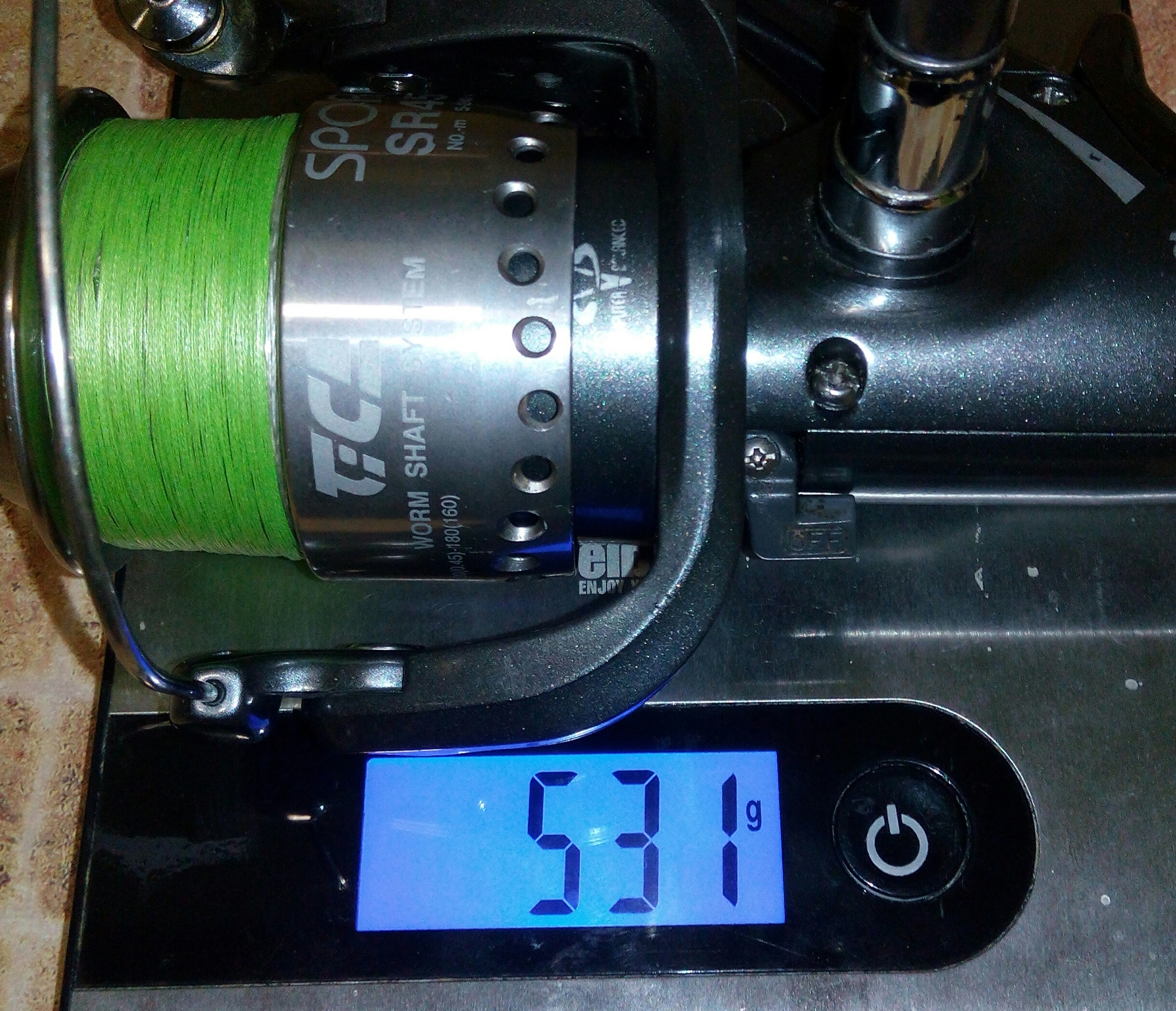

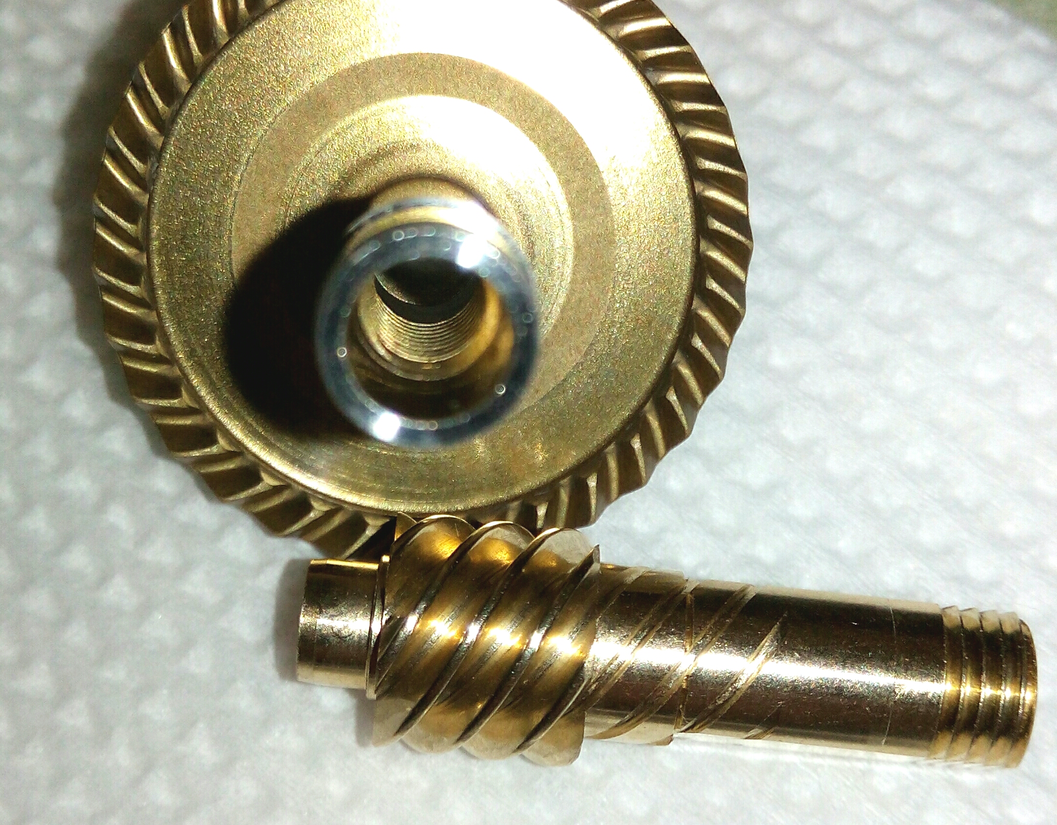

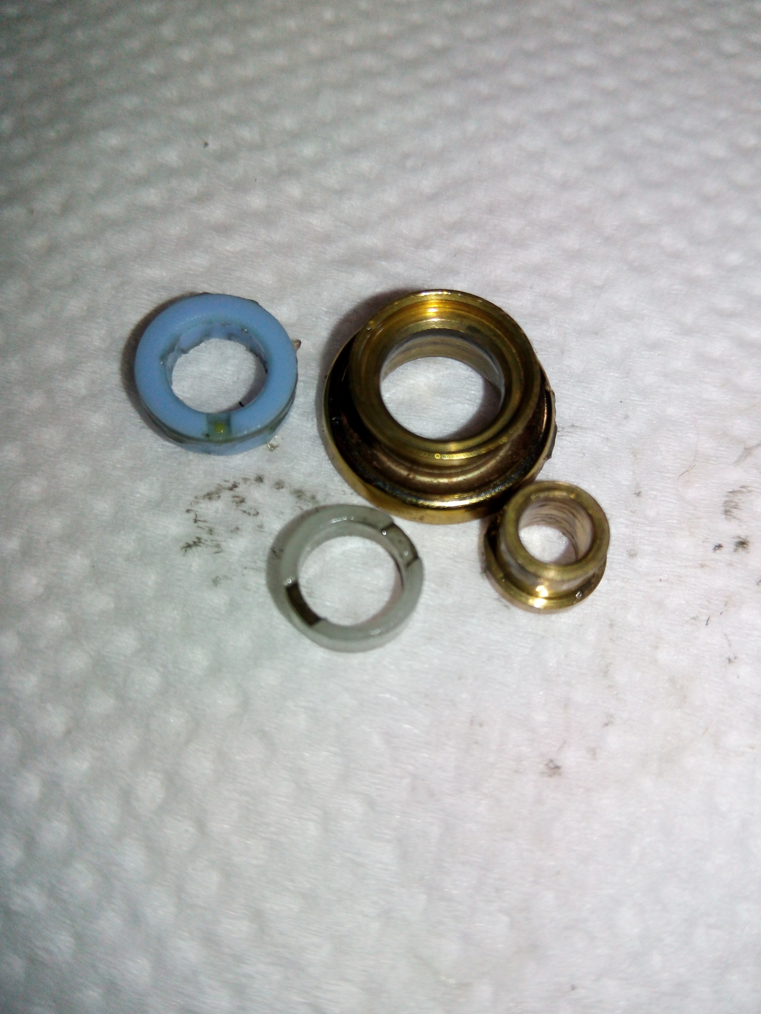

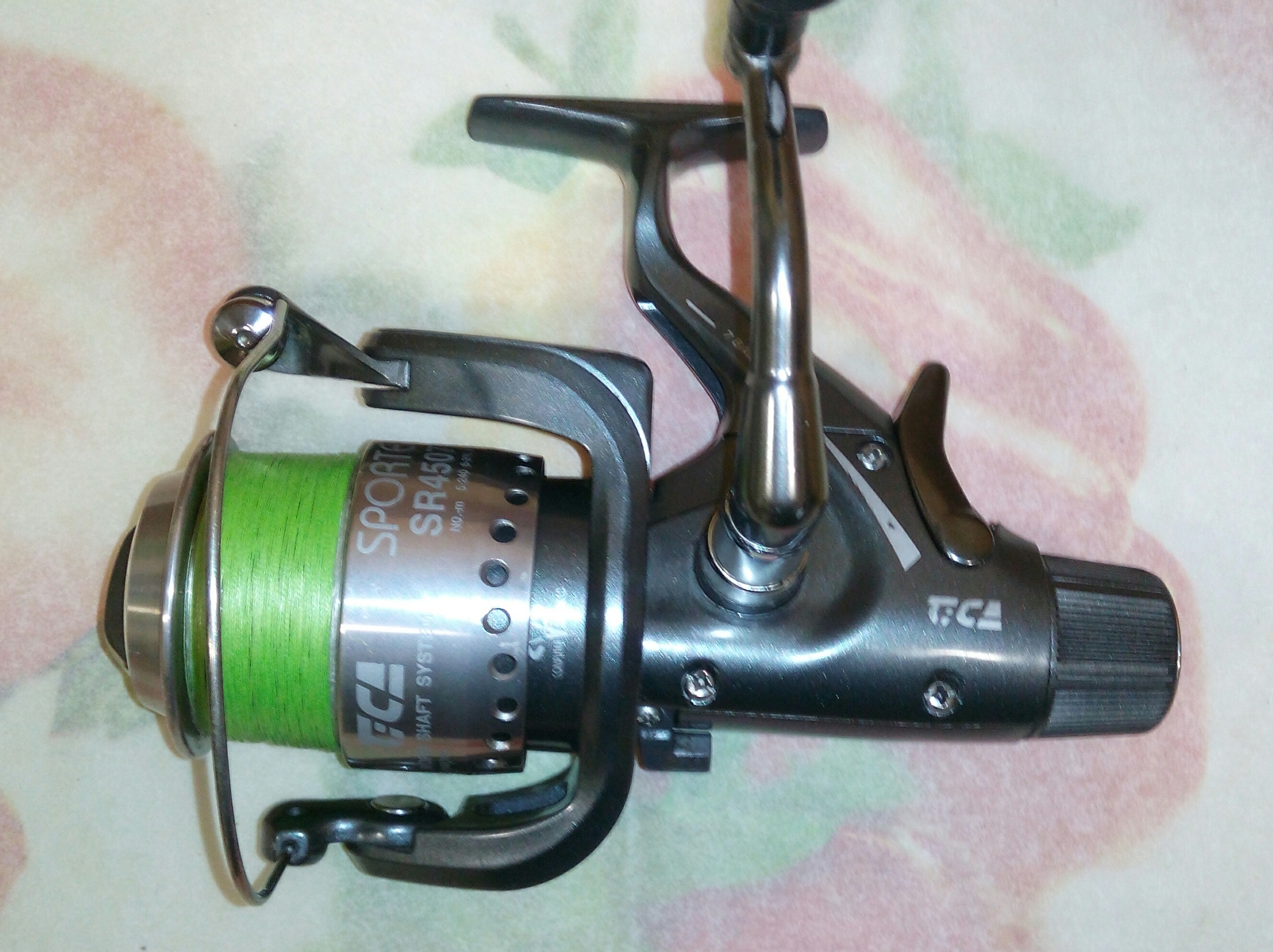

Катушка Tica Sportera SR4507R. Данную модель уже описывал ранее (Пост-110). Заметил, что эти катушки обладают довольно шумным рычащим ходом. После чистки, промывки и смазки несколько раз разбирал и регулировал ГП, но специфический звук остаётся. Скорее всего это такая конструктивная особенность данной модели. И ещё не понятный момент для меня, вроде бы и дырок в корпусе нету, а внутри полно песка и довольно таки крупные частички
Обратите внимание на фото-7, сколько в нижней части корпуса осевшего песка.

Типово Re: Рыболовные катушки взгляд изнутри
пол кило?
БОНДЫК (19.02.2018), санёк-днепр (19.02.2018)
Старий 19.02.2018, 11:33   #203 (permalink)
пол кило?
Типоразмер: 4500.
Фрикцион: Передний и Задний
Вместимость шпули: 0.450 мм / 220 м
Вес 520 г
это не для удочки

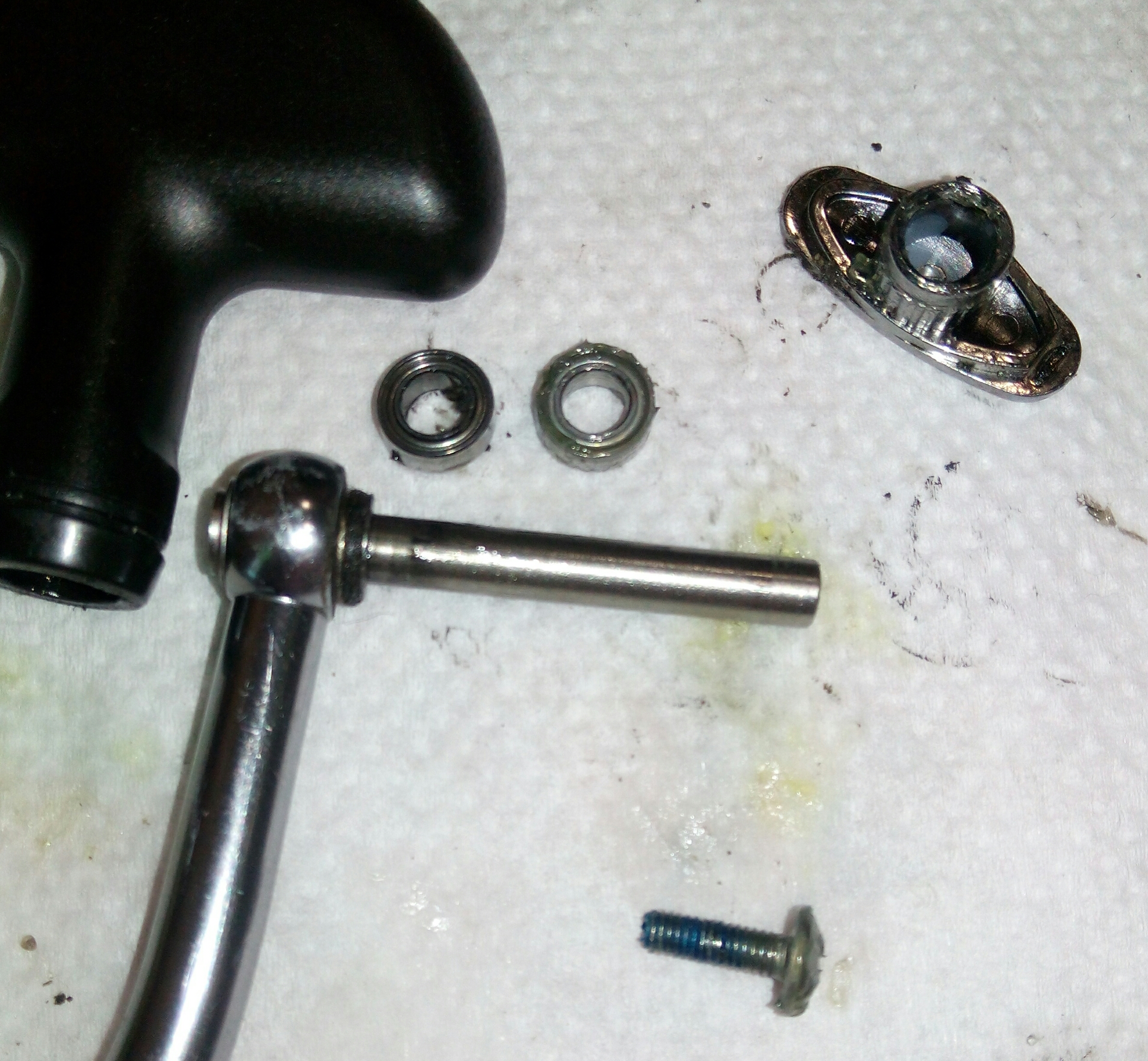

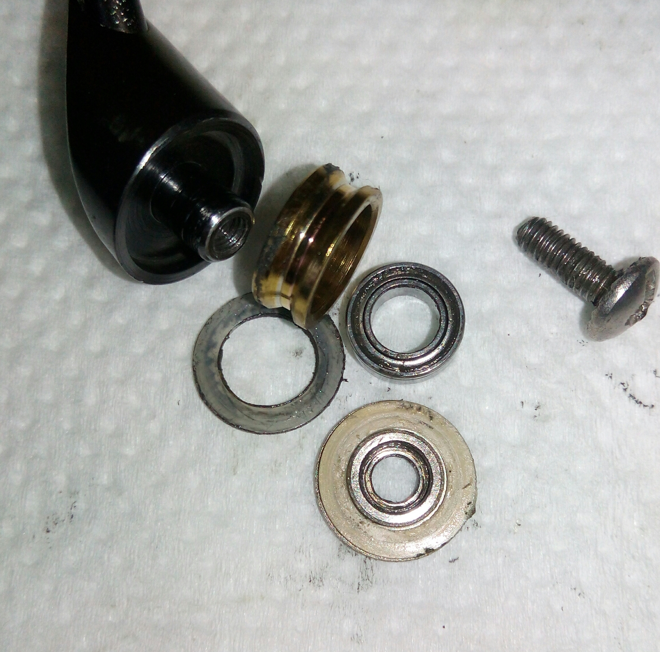

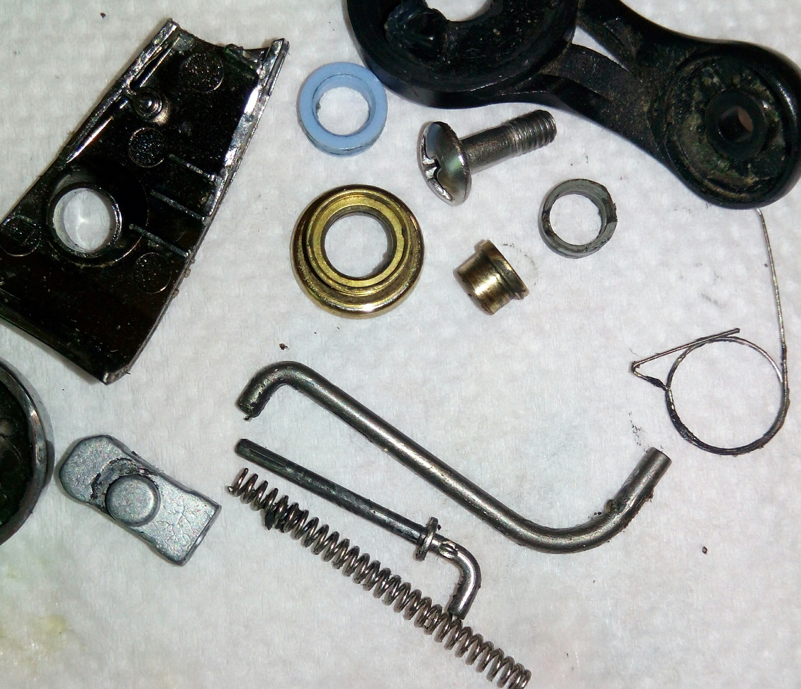

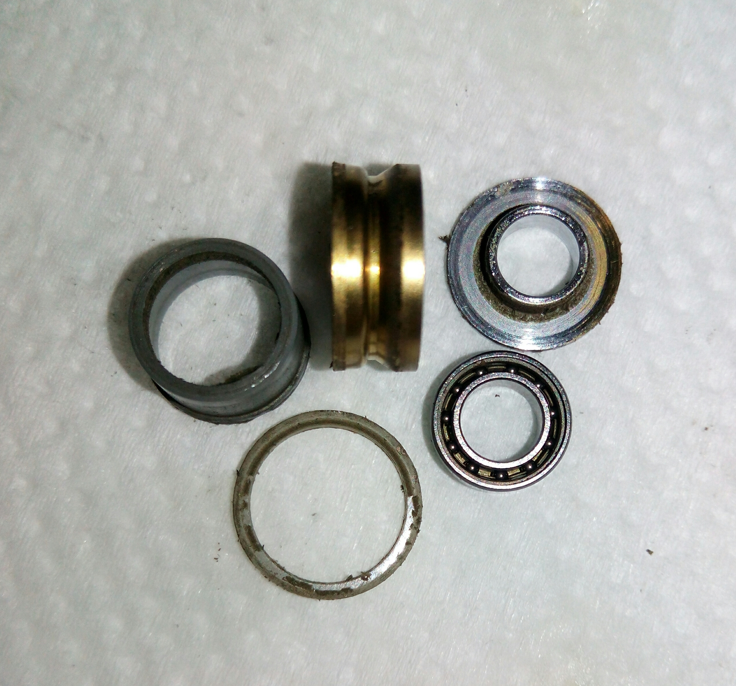

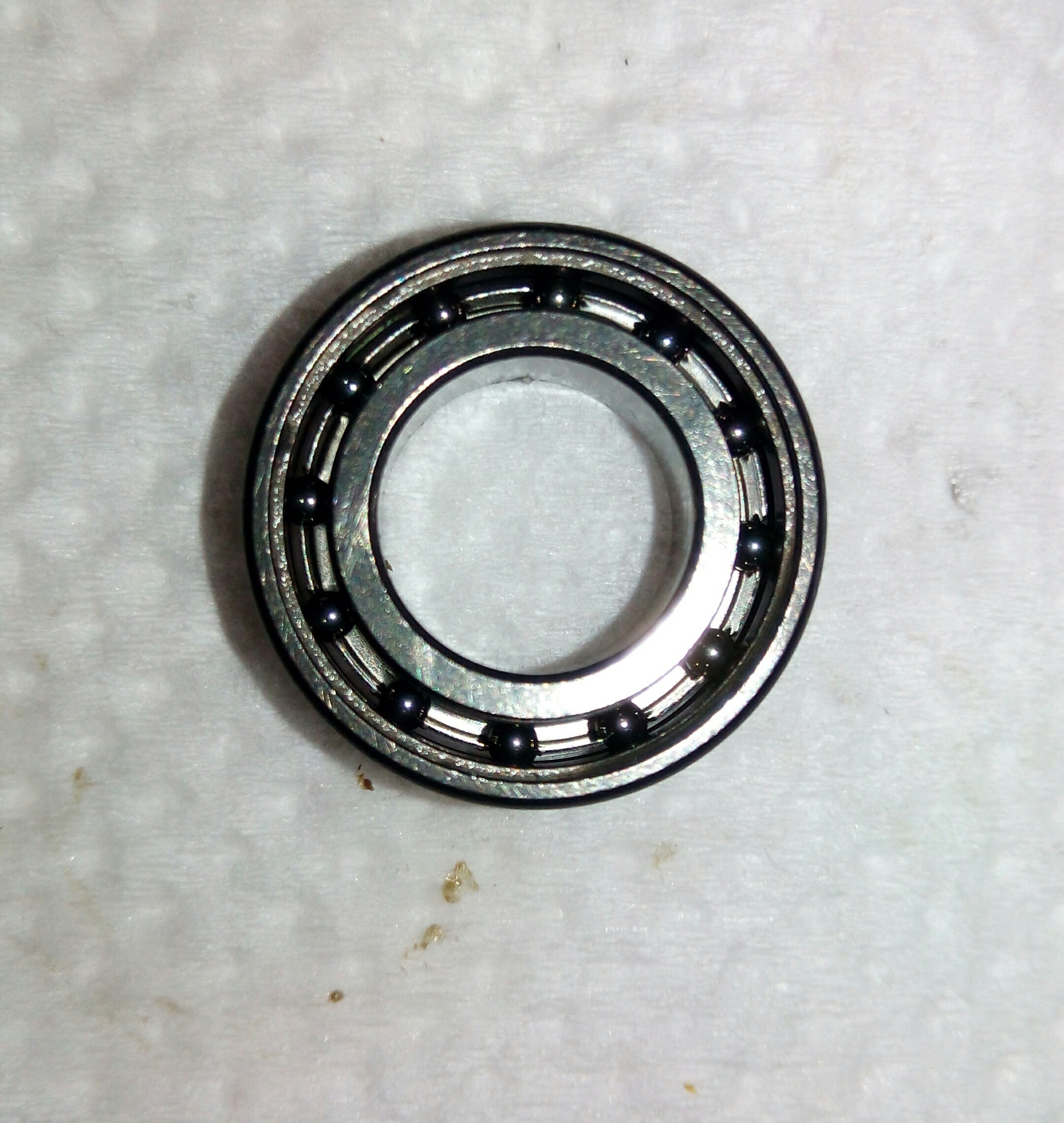

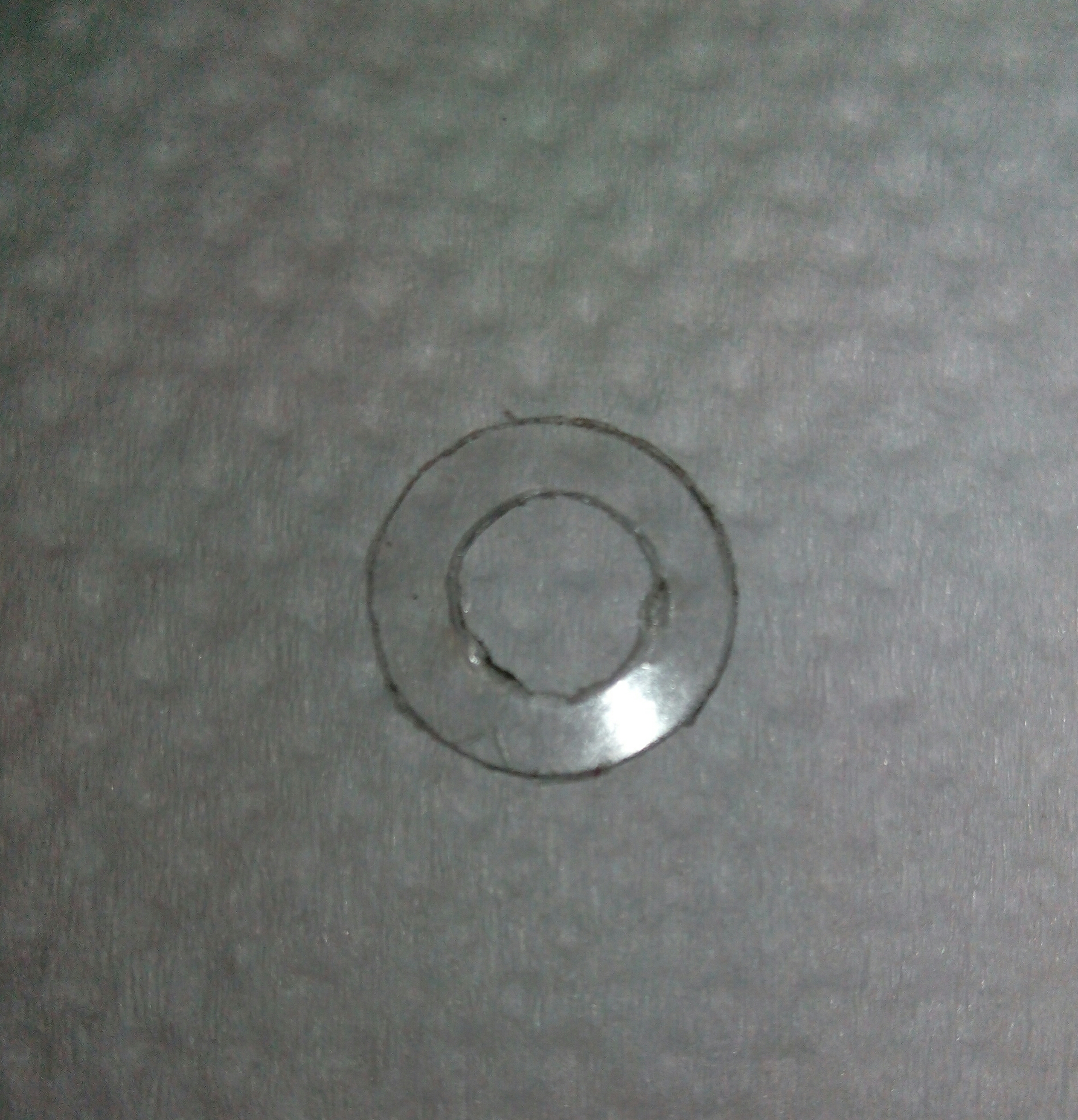

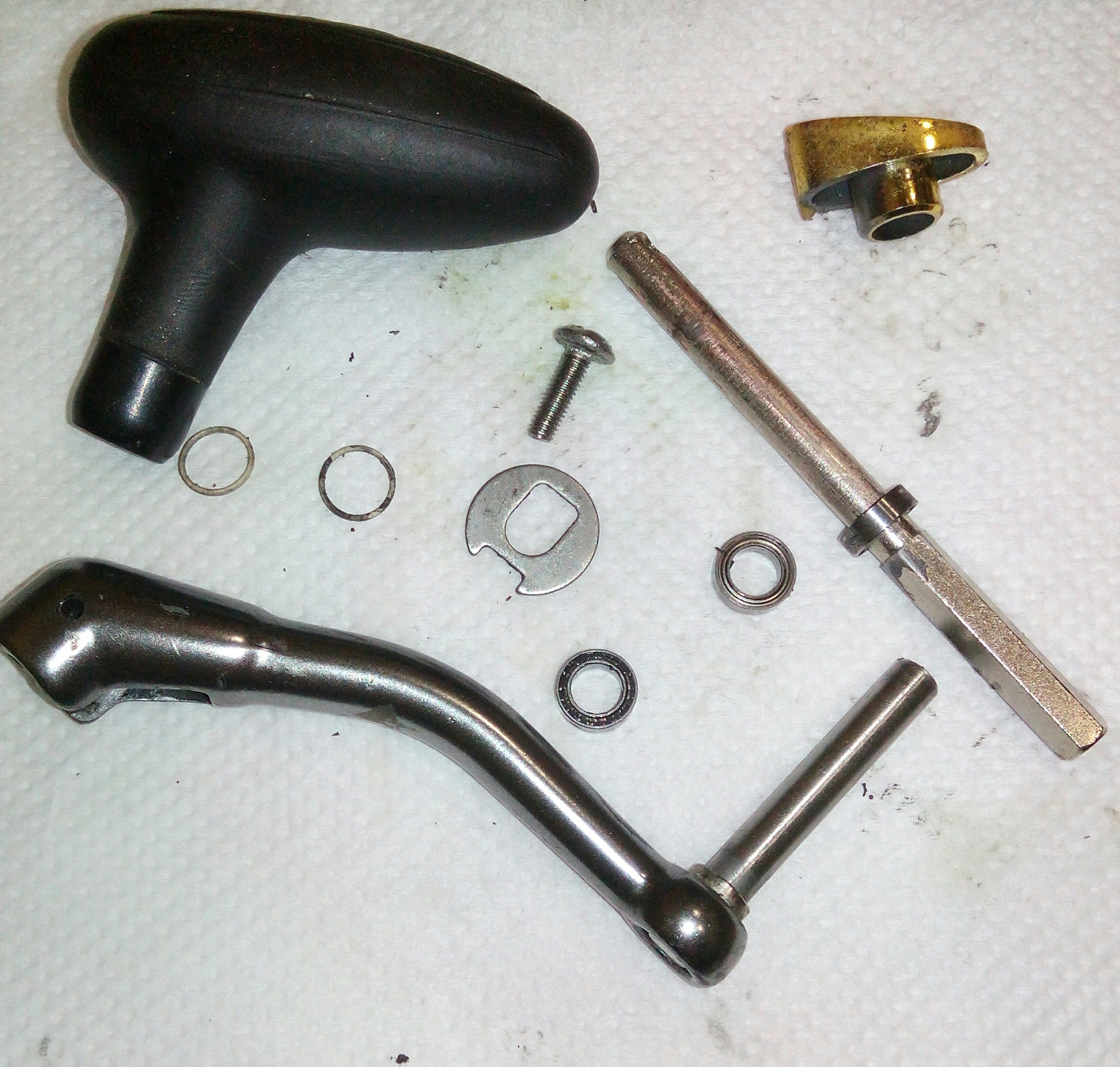

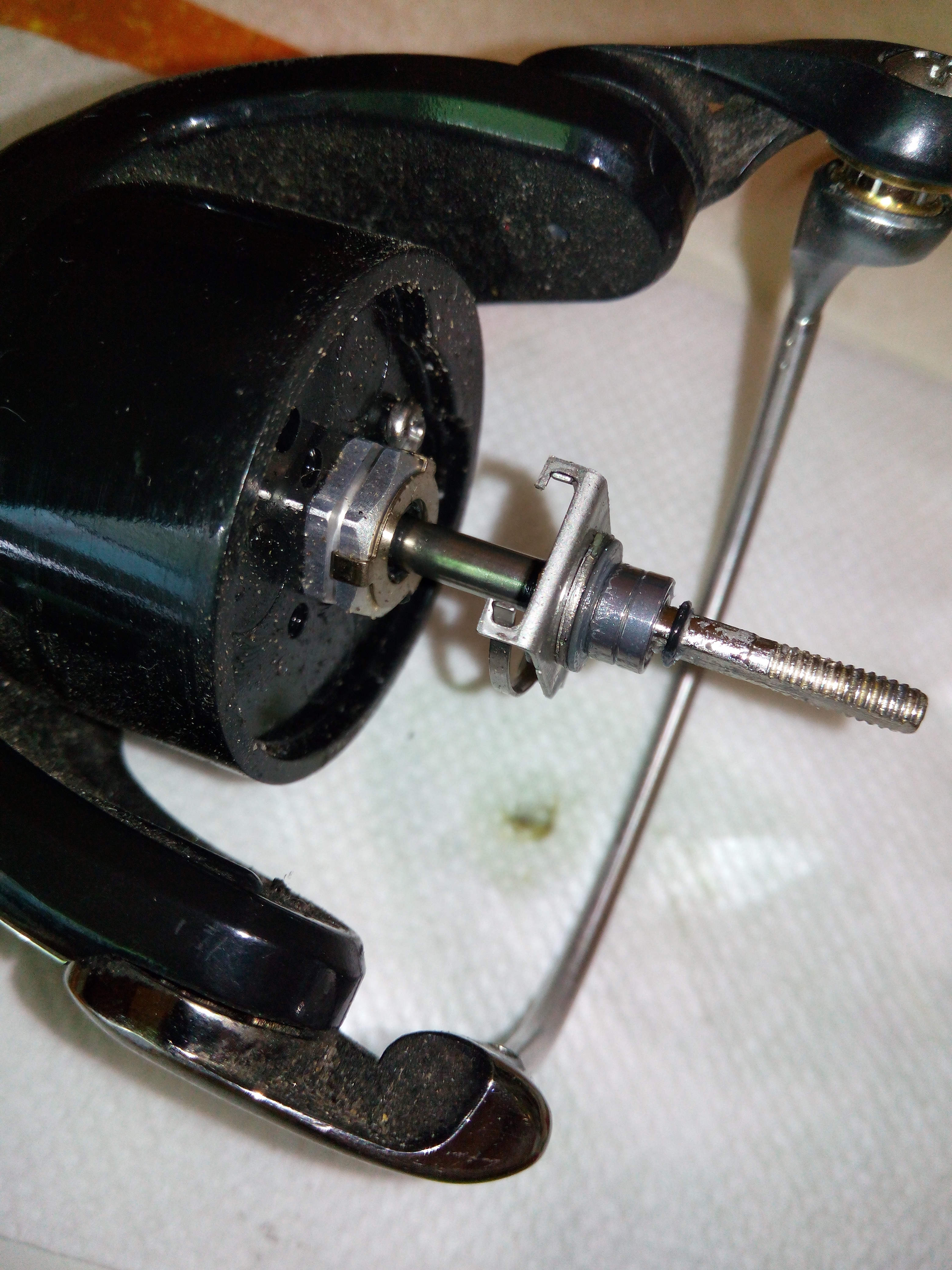

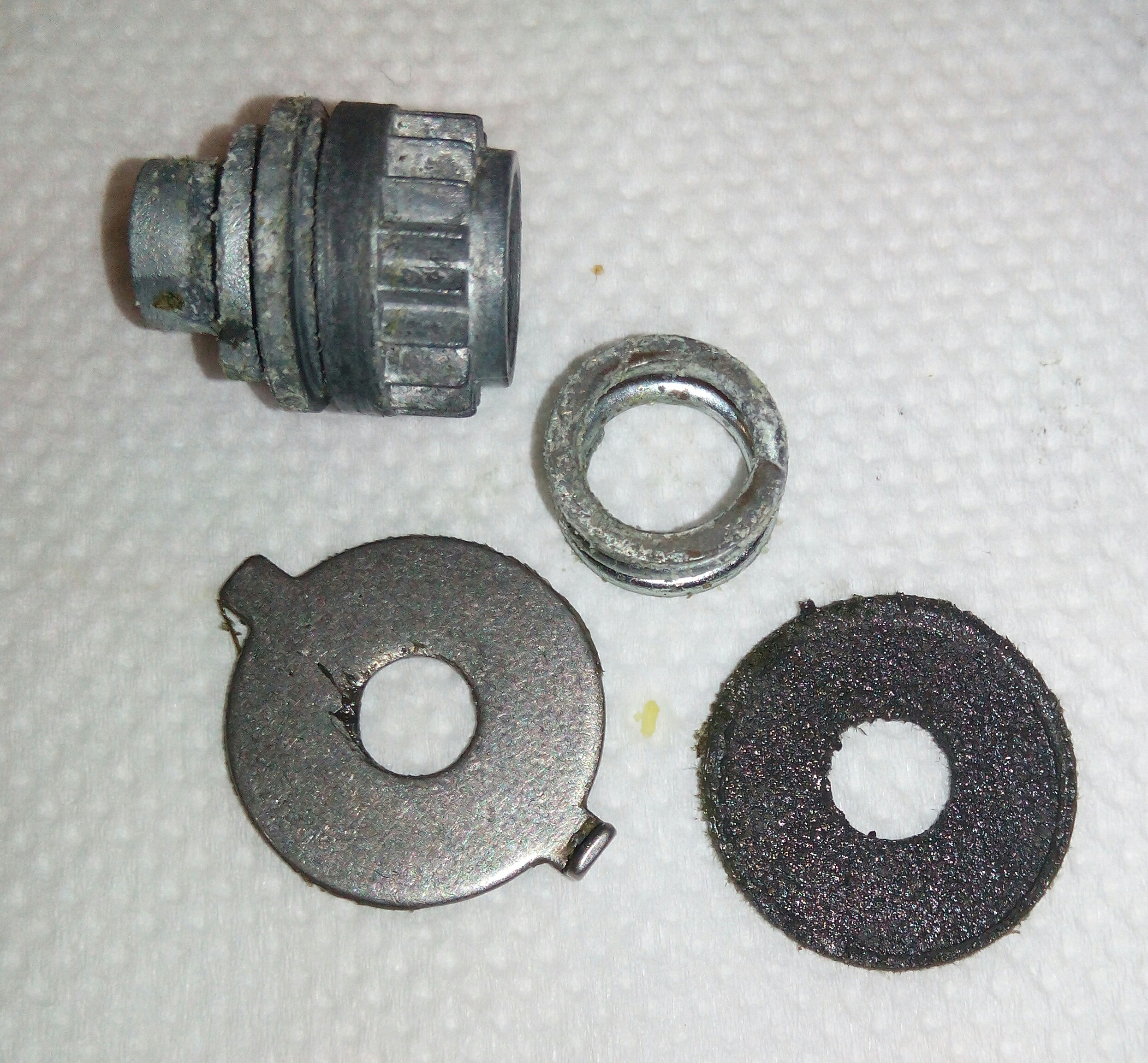

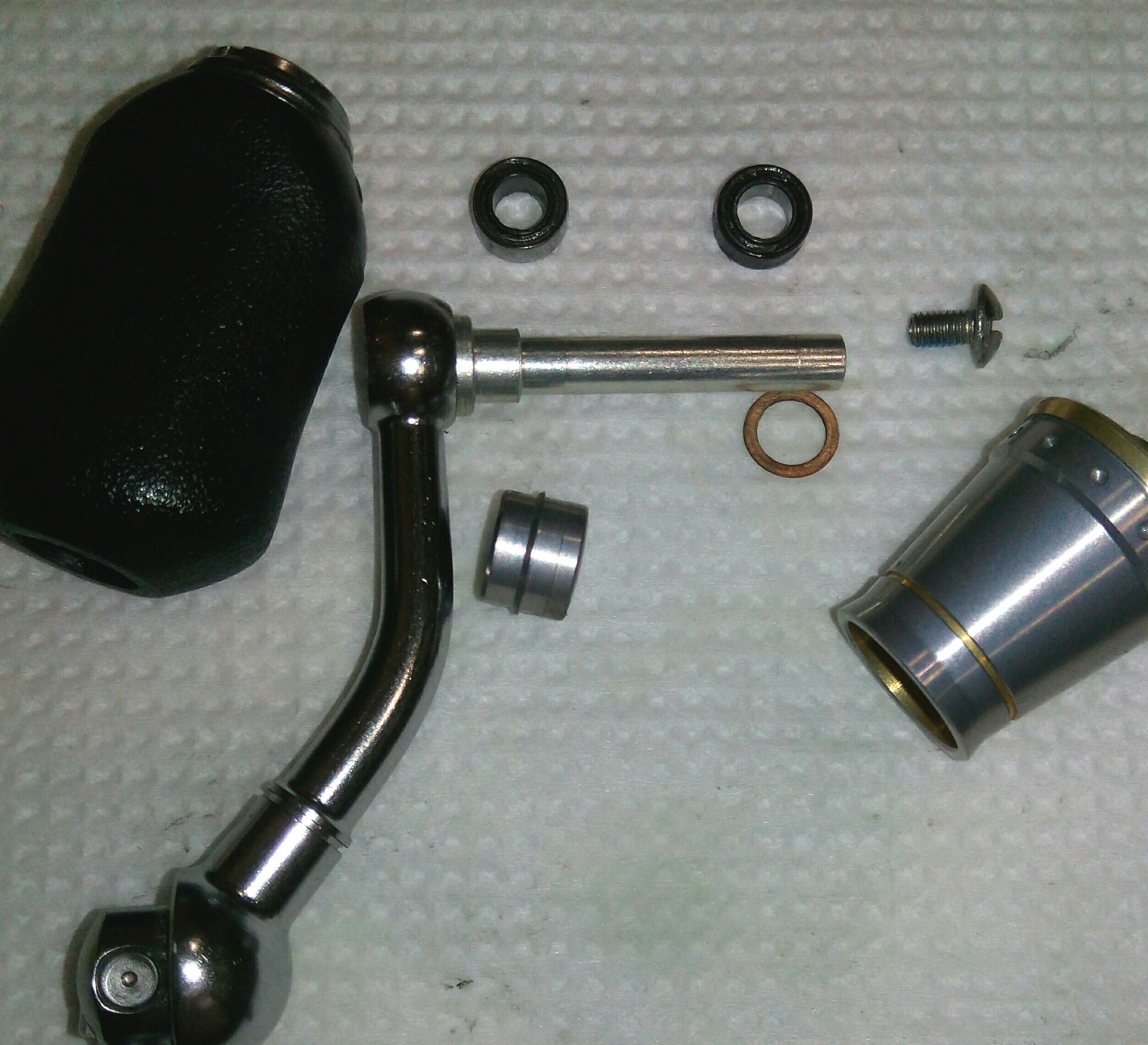

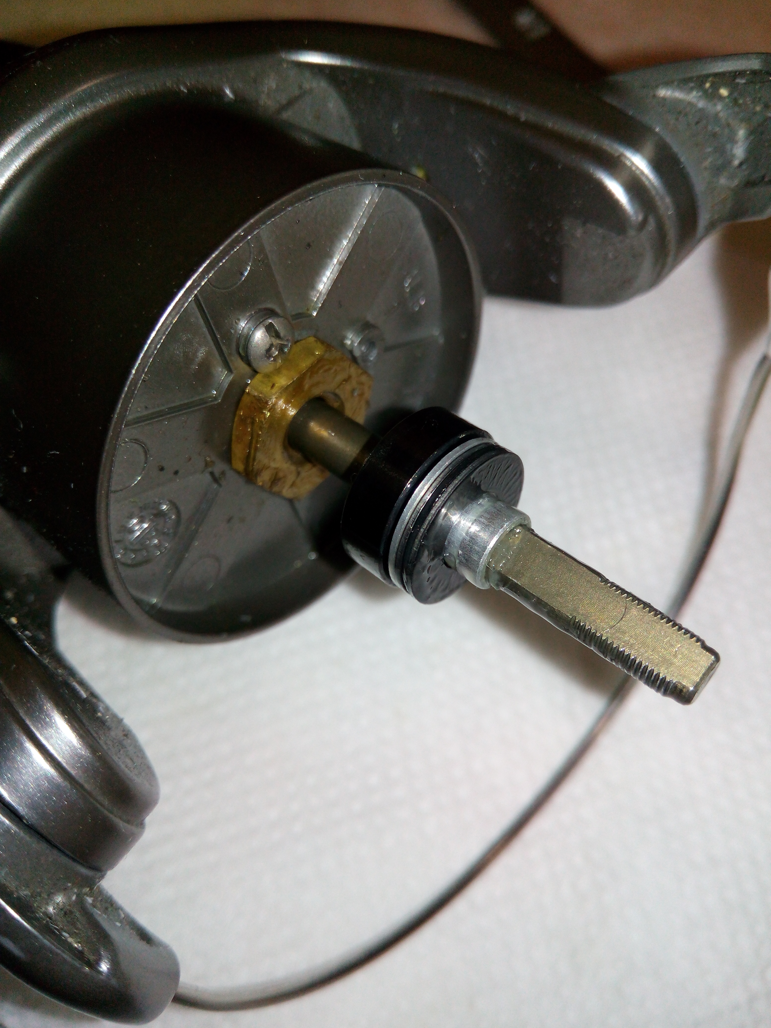

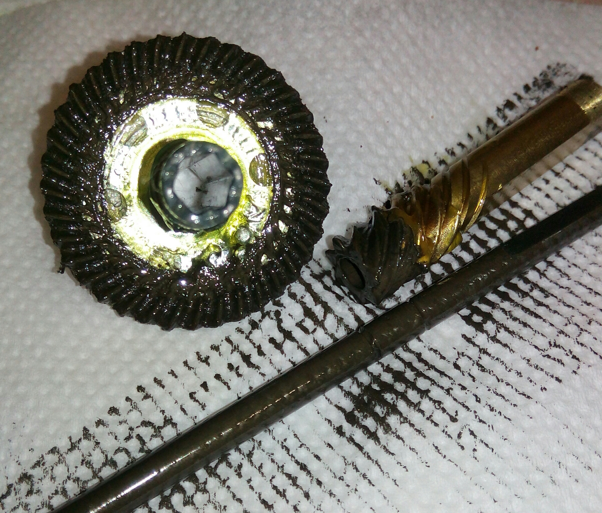

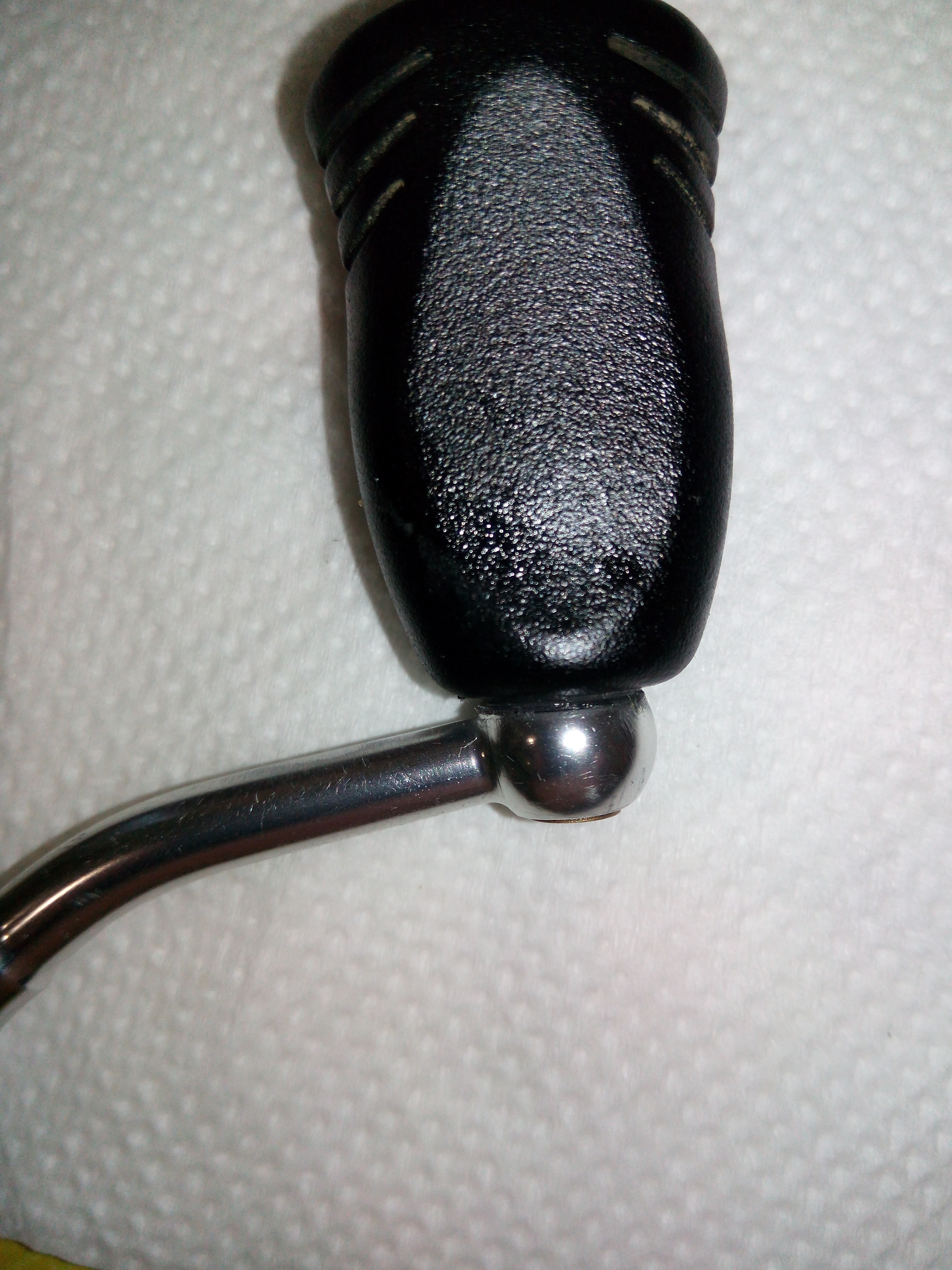

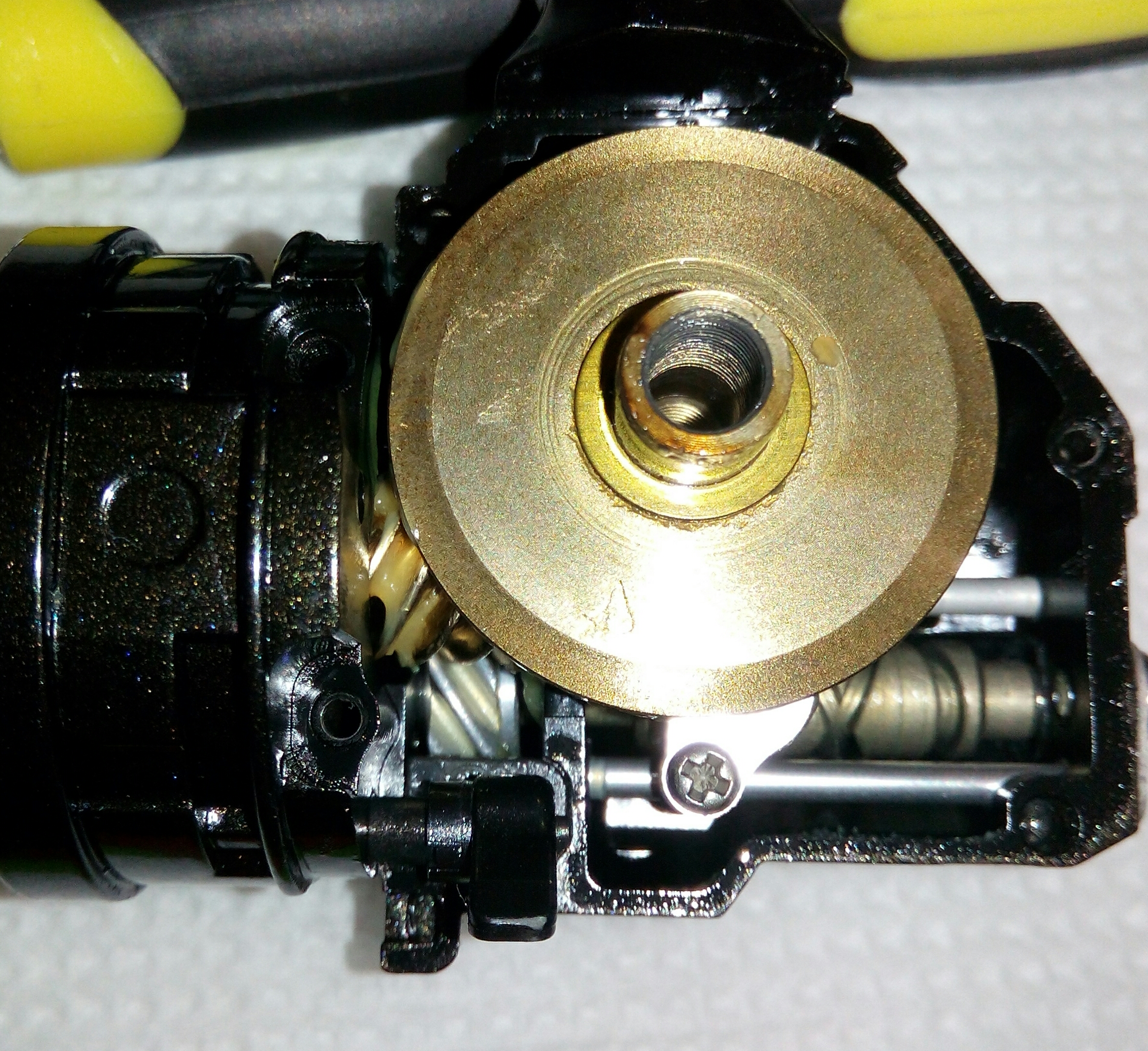

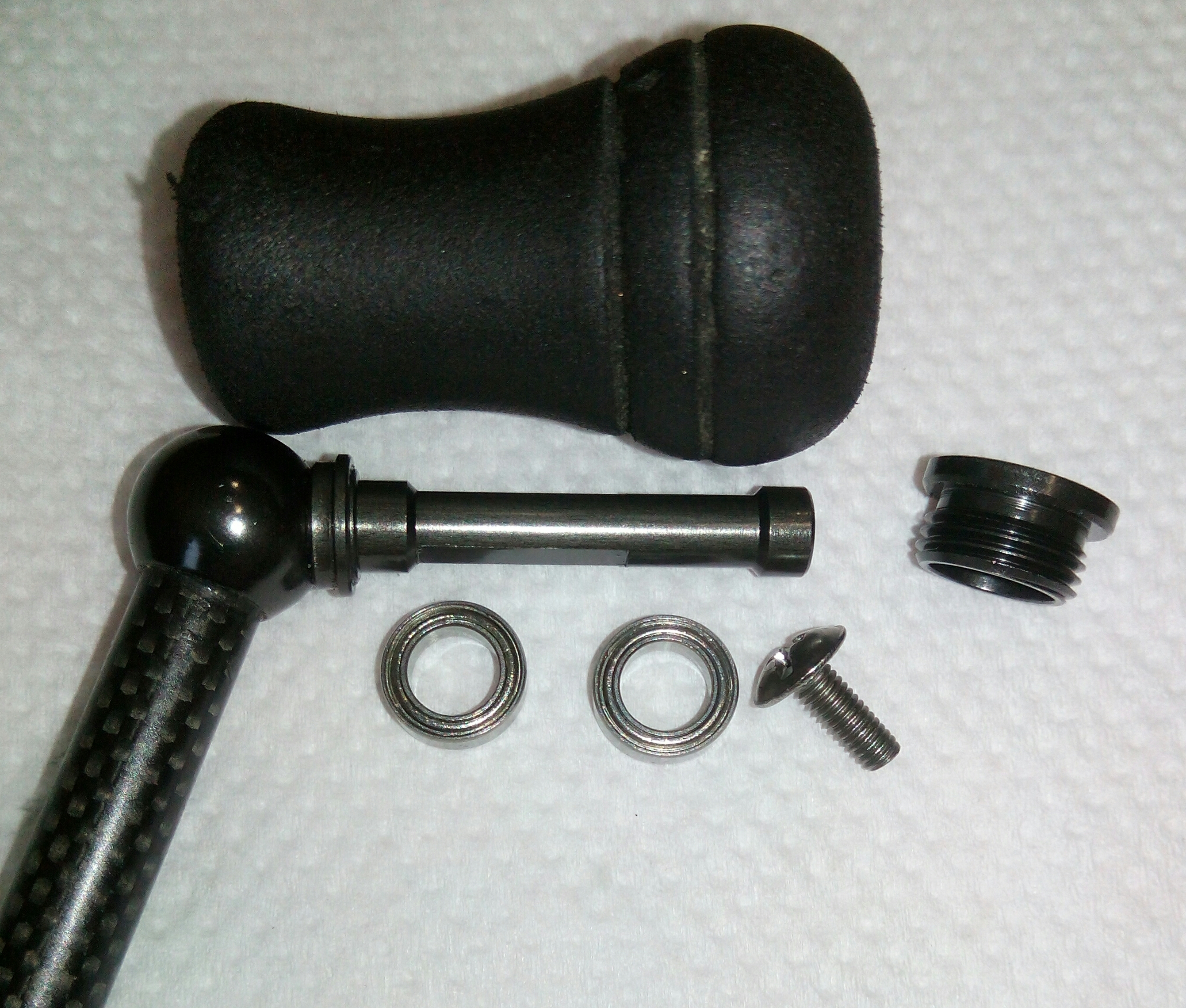

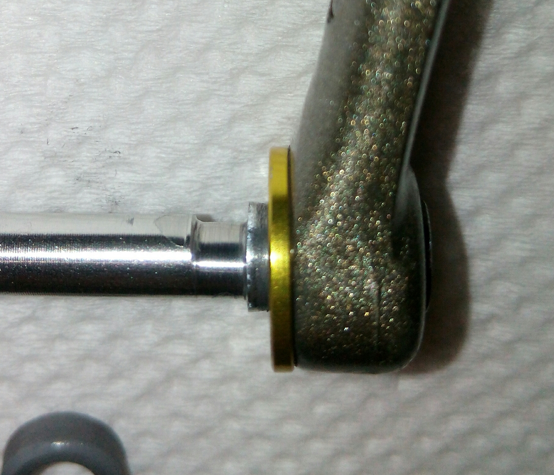

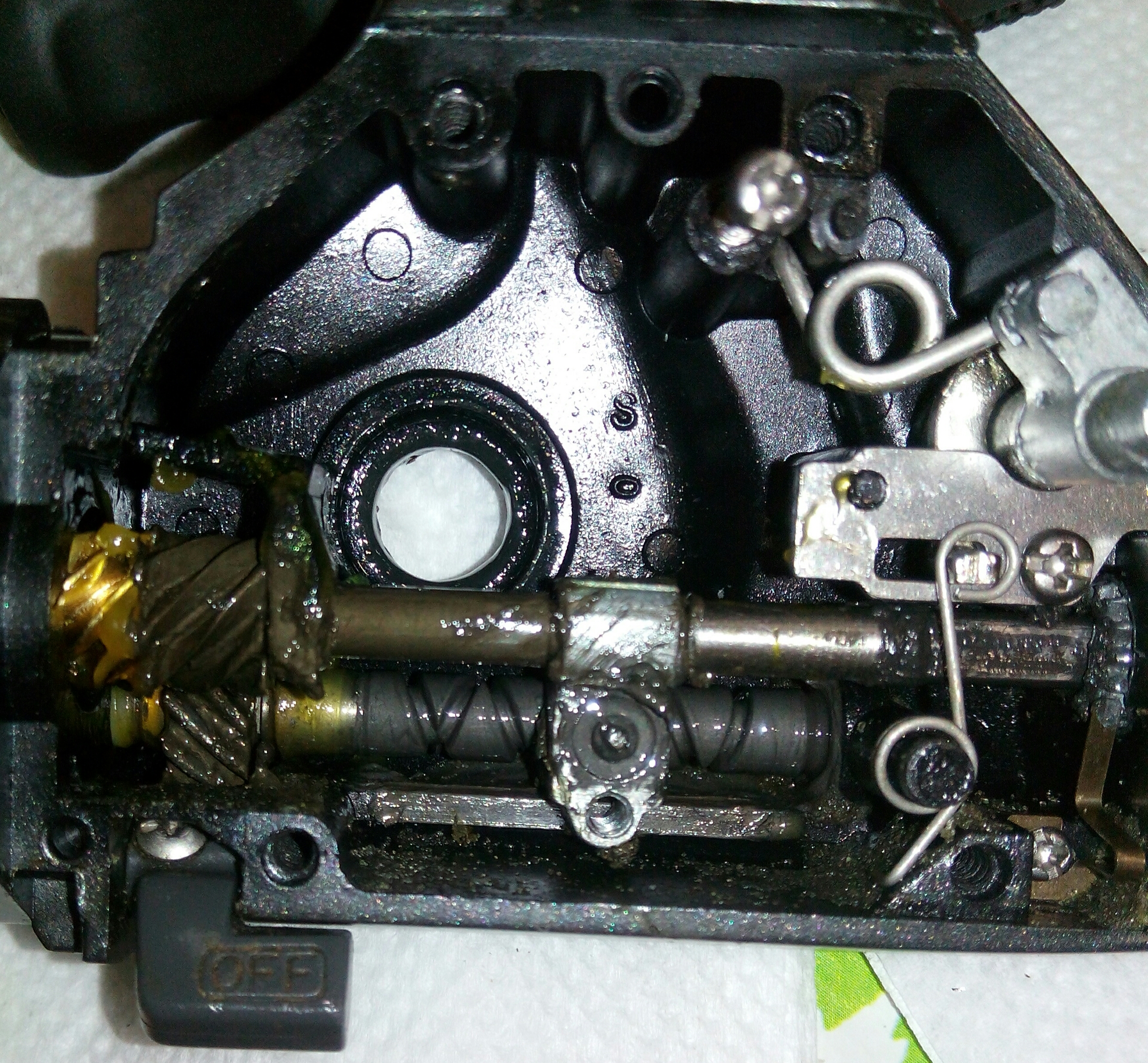

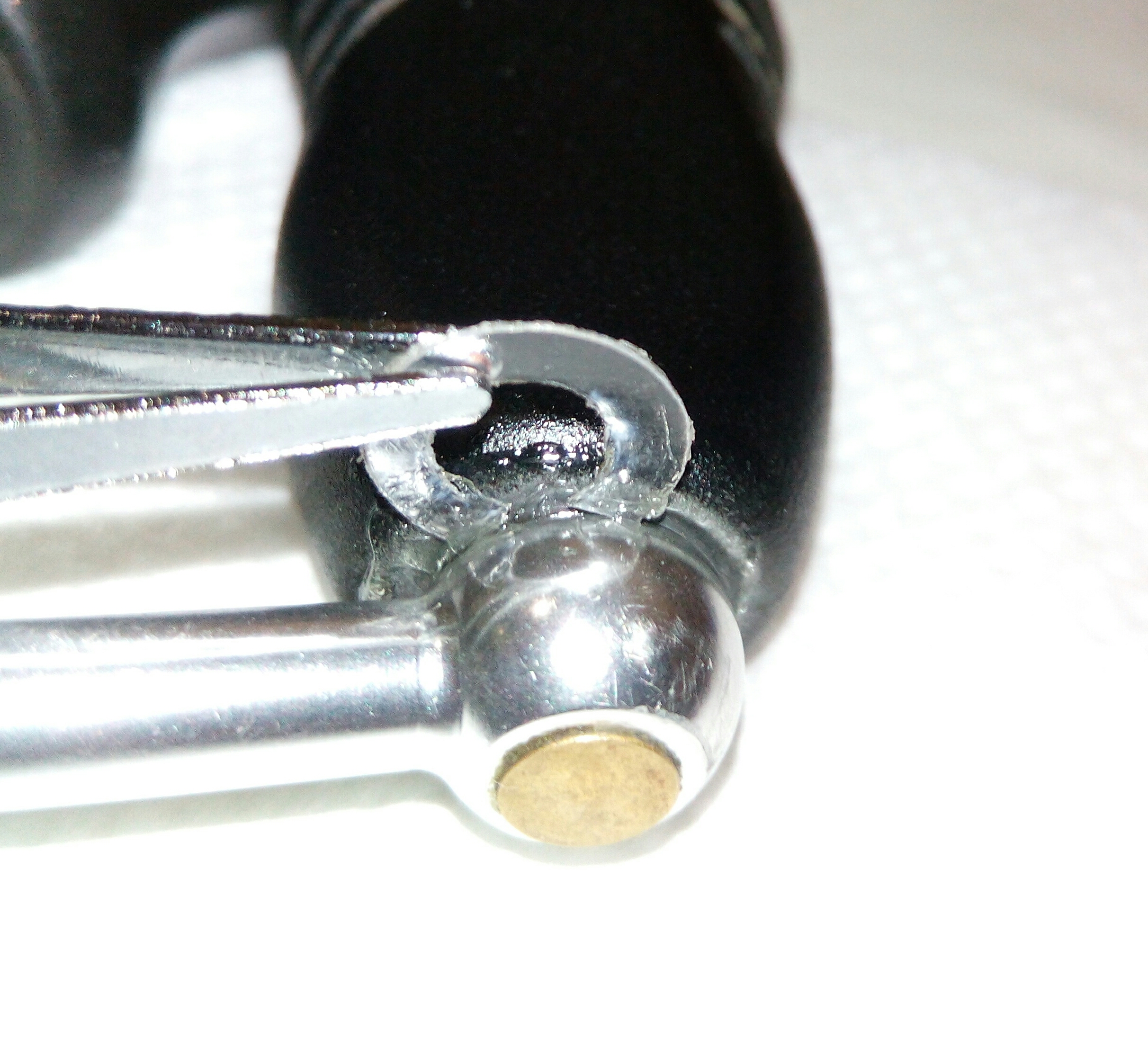

Как избавиться от люфта в неразборном кнобе?! Хочу поделиться с вами одним простым и, при этом очень эффективным способом. Многие этот метод знают, а для кого-то эта информация будет полезна. В зависимости от размера зазора люфта вырезаем пластиковую шайбу соответствующей толщины, наружного и внутреннего диаметра. Пластик подходит от любых упаковок (воблер, балансир, детские игрушки и т.д…) Затем в этой шайбе вырезаем небольшой сегмент и получаем нечто типа стопорной шайбы. Одеваем её на шток кноба, предварительно нужно его почистить и смазать. Всё, готово! Я использую пробойники-просечки, но шайбу можно вырезать и ножницами, красота особо в данном случае не нужна.

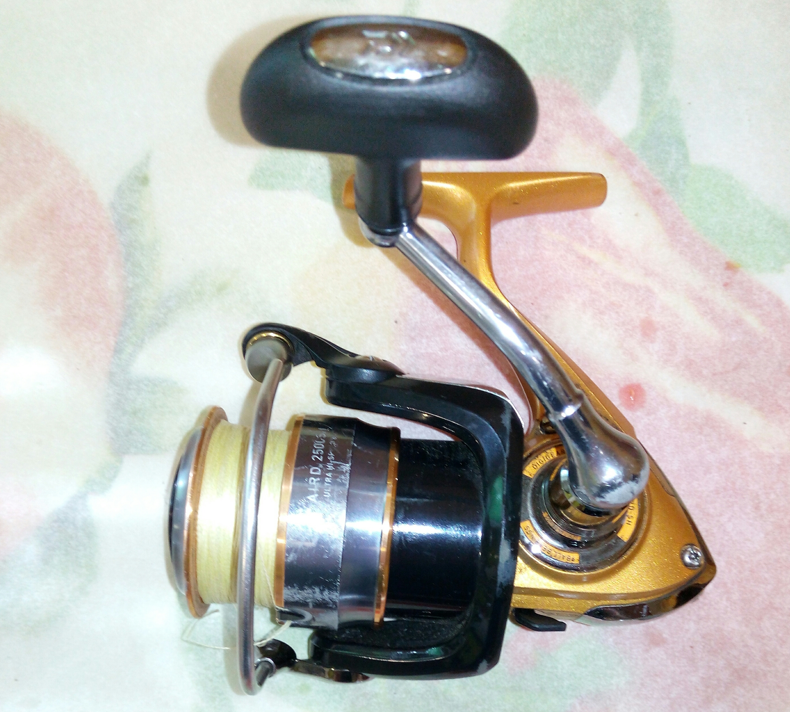

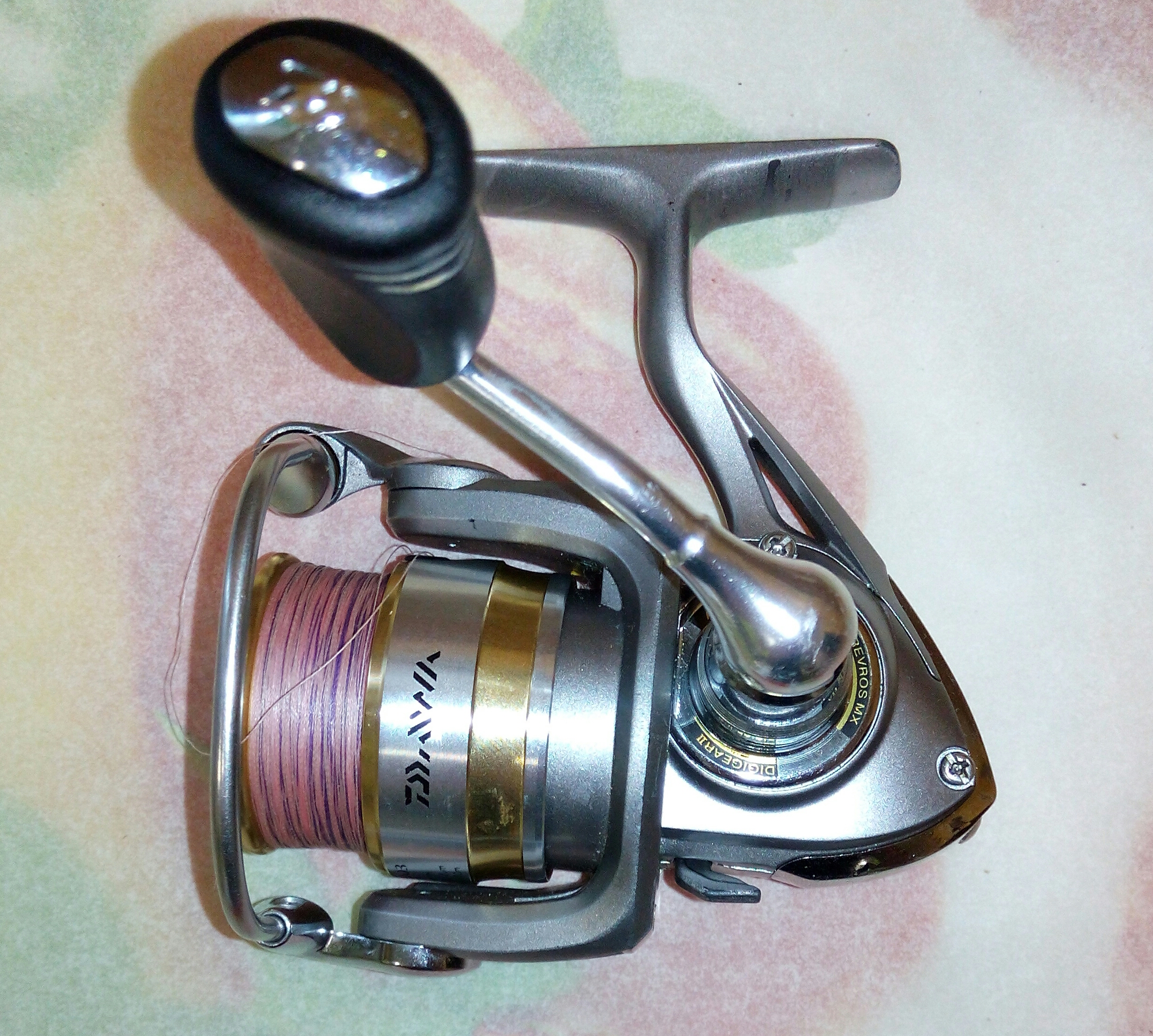

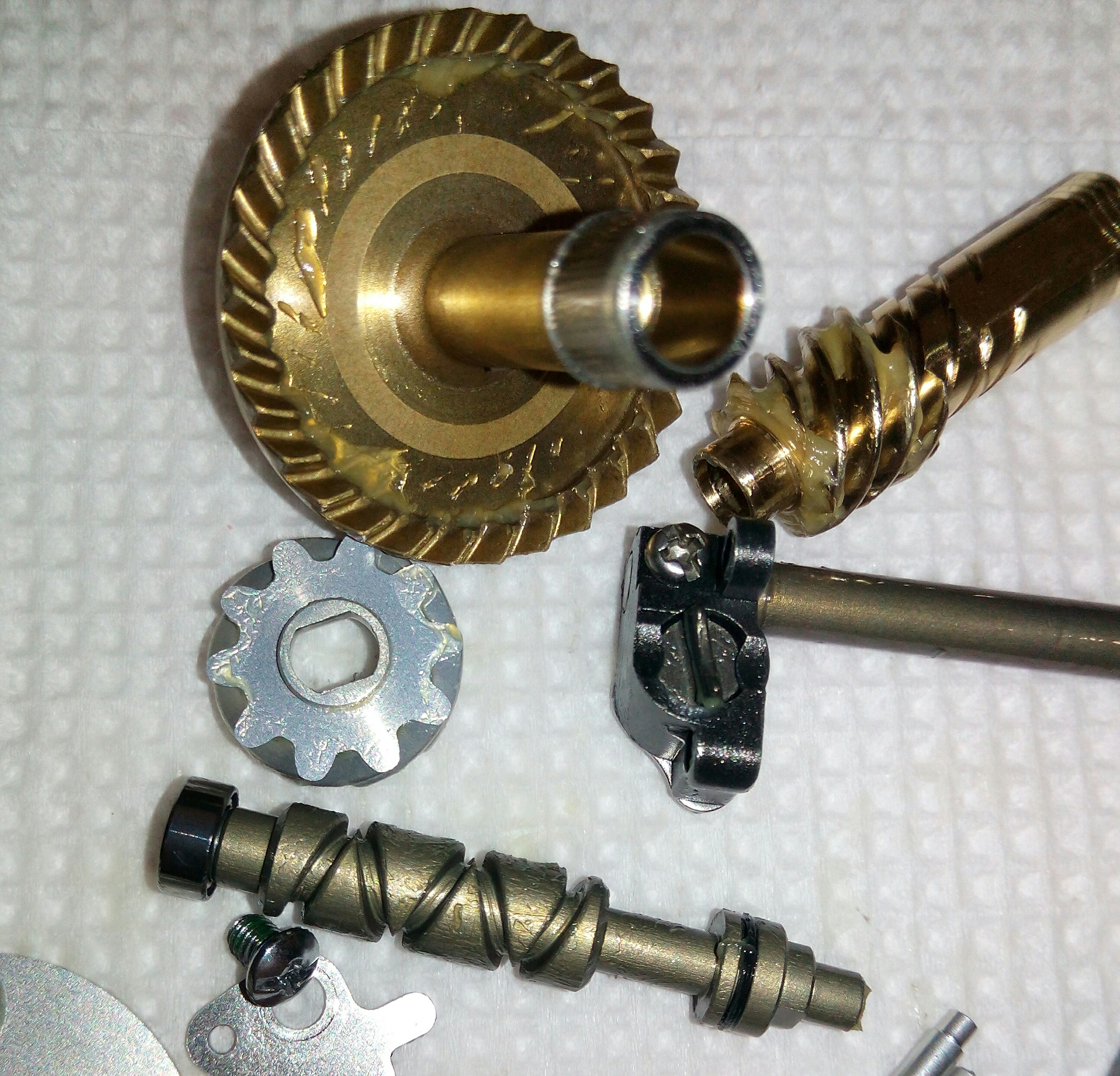

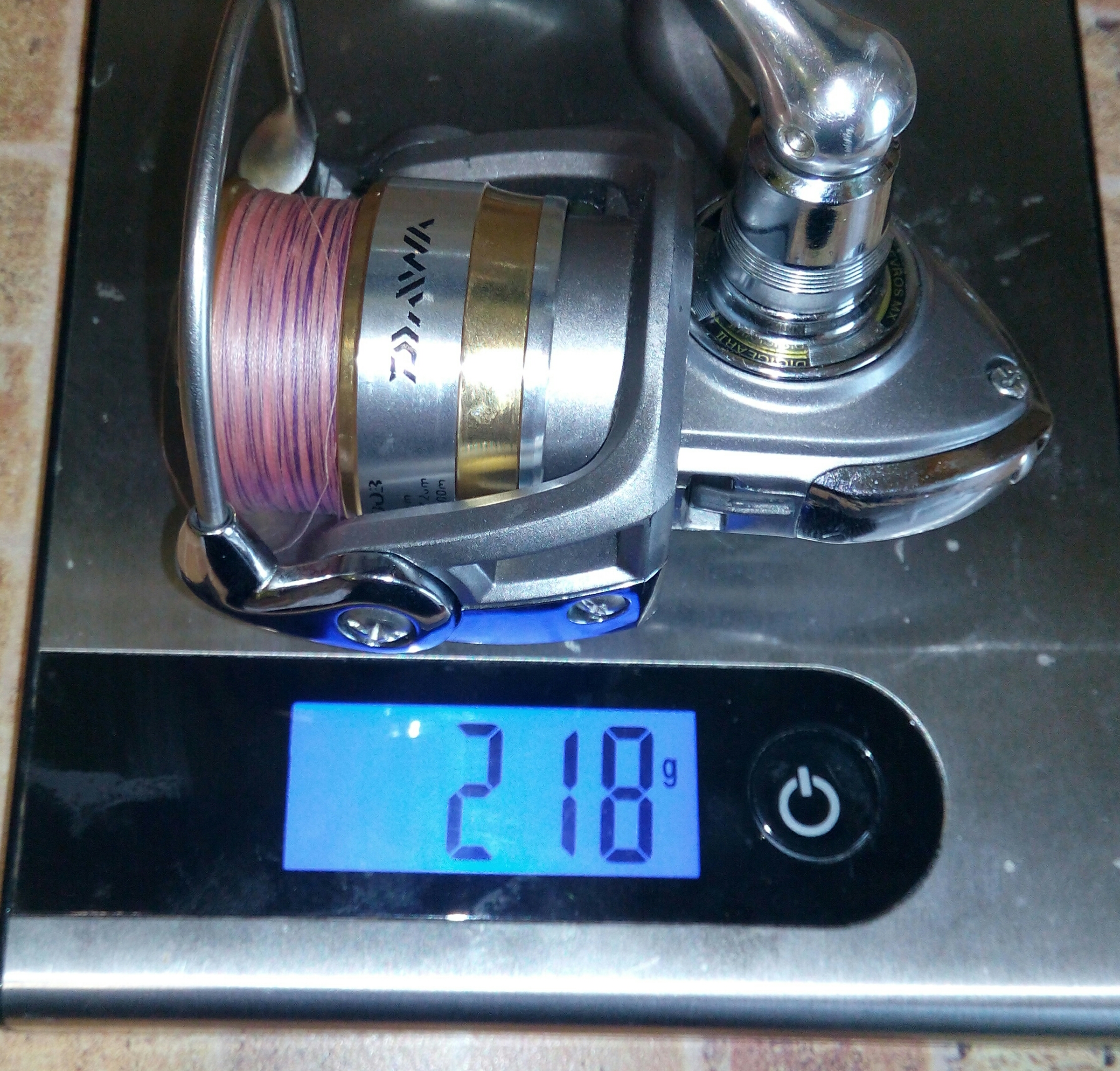

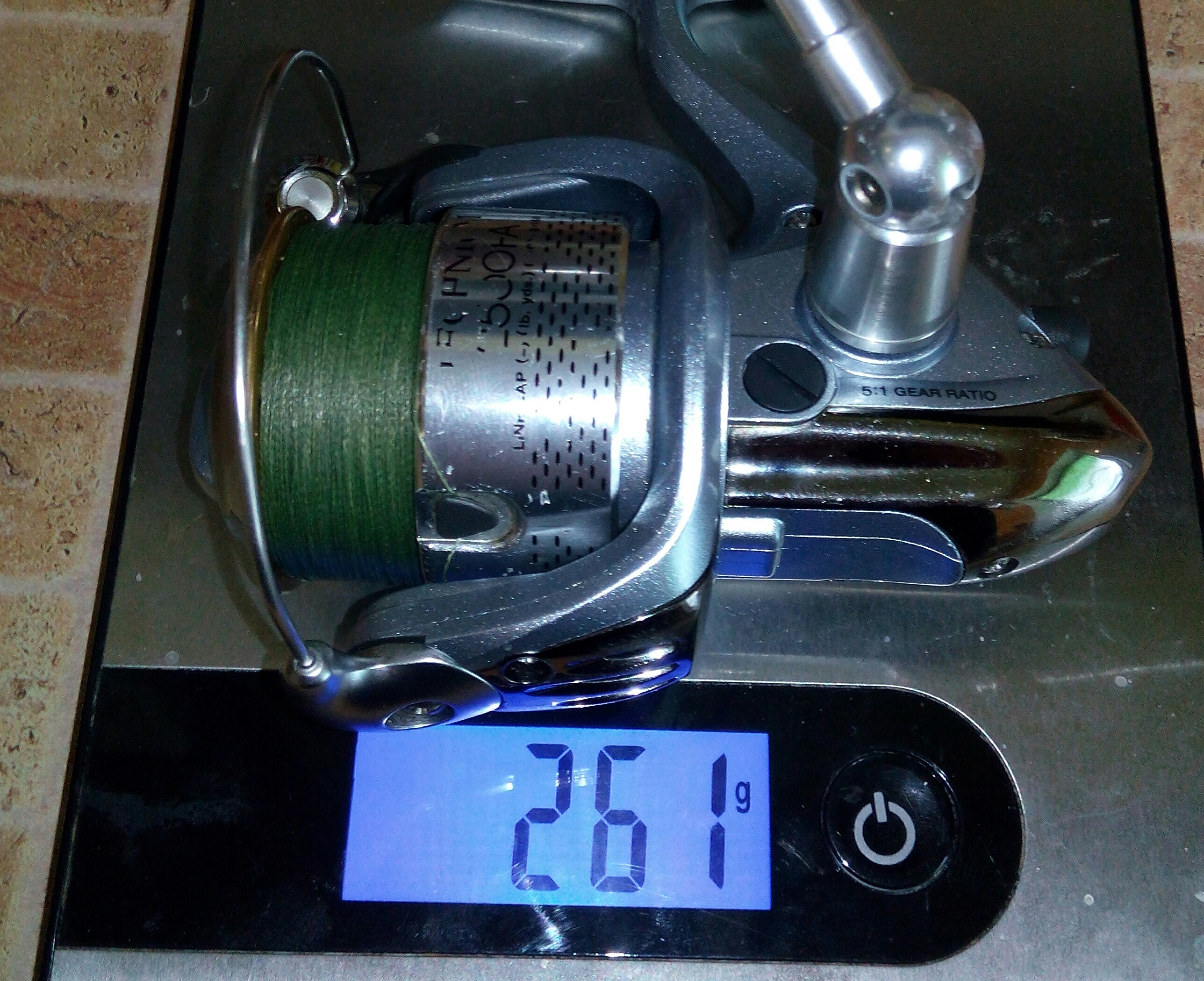

Катушка Daiwa REVROS MX1003. Катушка регулярно проходит ТО, поэтому всё выглядит идеально. За сезон работы появился мизерный люфт ГП и люфты в держателях дужки л/у. Как и у многих моделях Дайвы, здесь в ролике л/у остановлен, так называемый, подшипник скольжения. Это уже и не втулка, но и не шариковый подшипник. Требует к себе более частого ухода. Состоит из внутренней и наружной обоймы, которые вращаются относительно друг друга при наличии смазки, если смазки не достаточно, то клинит и начинает работать как втулка с дальнейшими возможными последствиями. Фрикционный пакет стандартный для такого размера катушки. Единственная шайба была уже не пригодна, так как она уже истощала до такой степени, что ещё немного и рассыпалась бы. Такое часто бывает с одношайбовым фрикционом после длительной борьбы с трофеем. Заменил на новую шайбу, теперь фрикцион будет с более плавной настройкой.

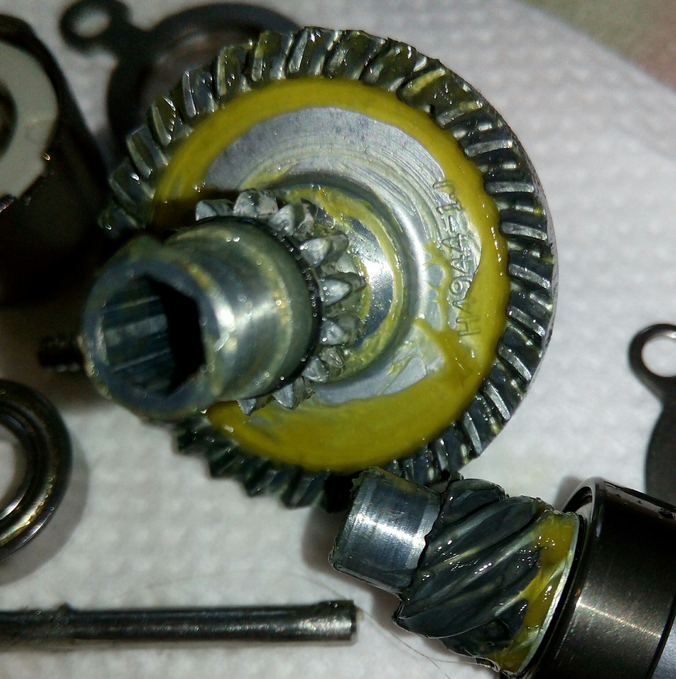

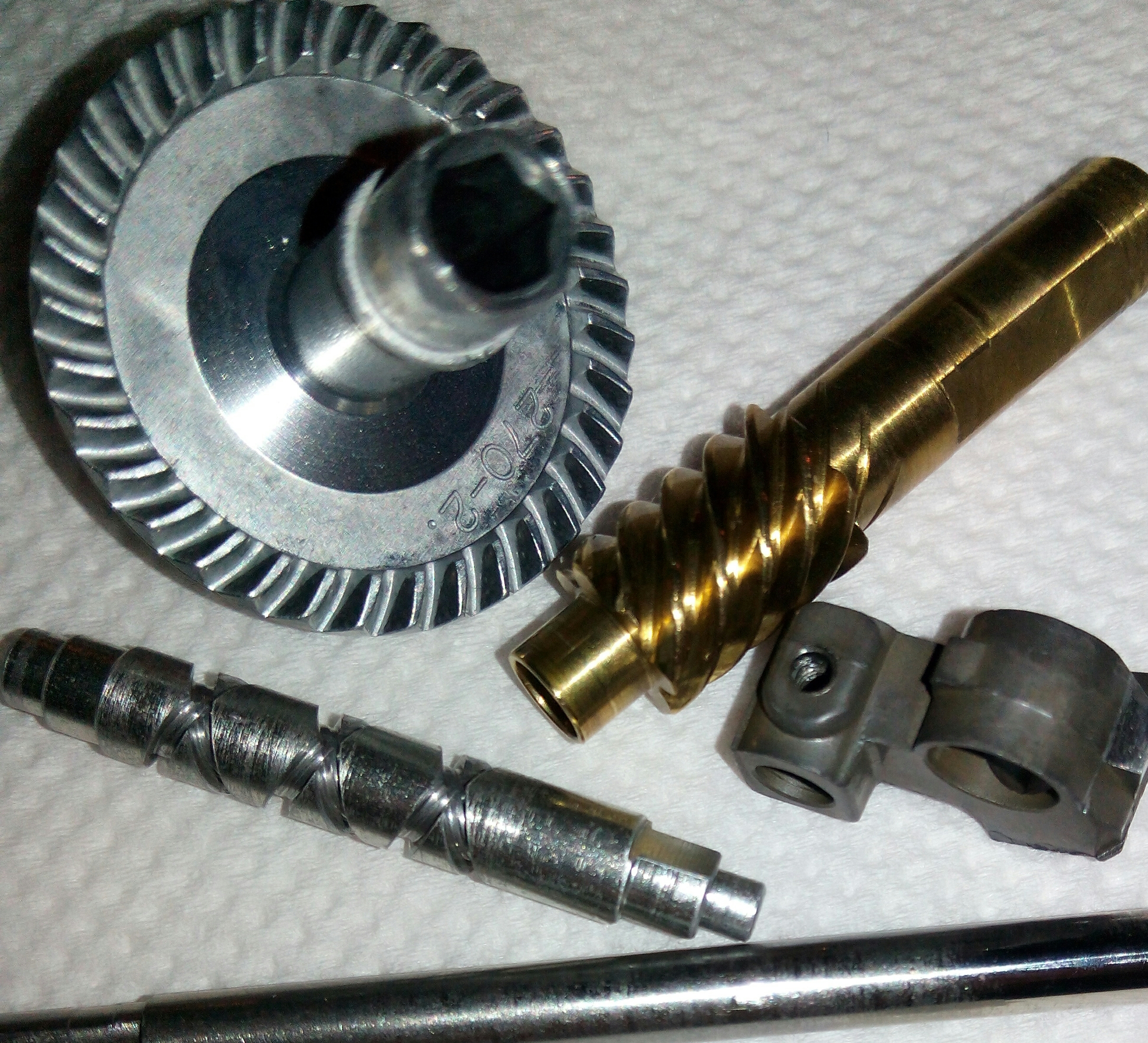

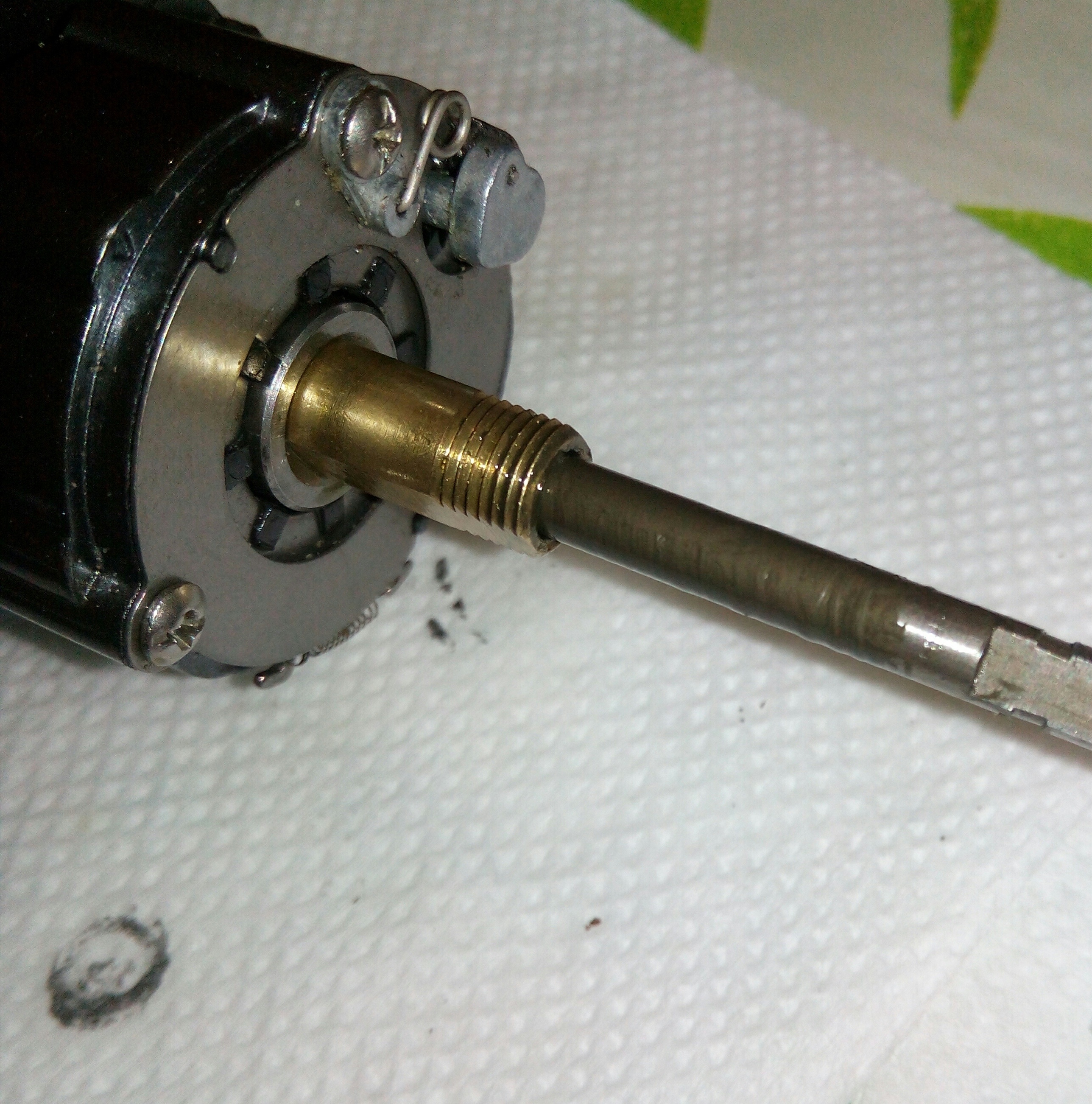

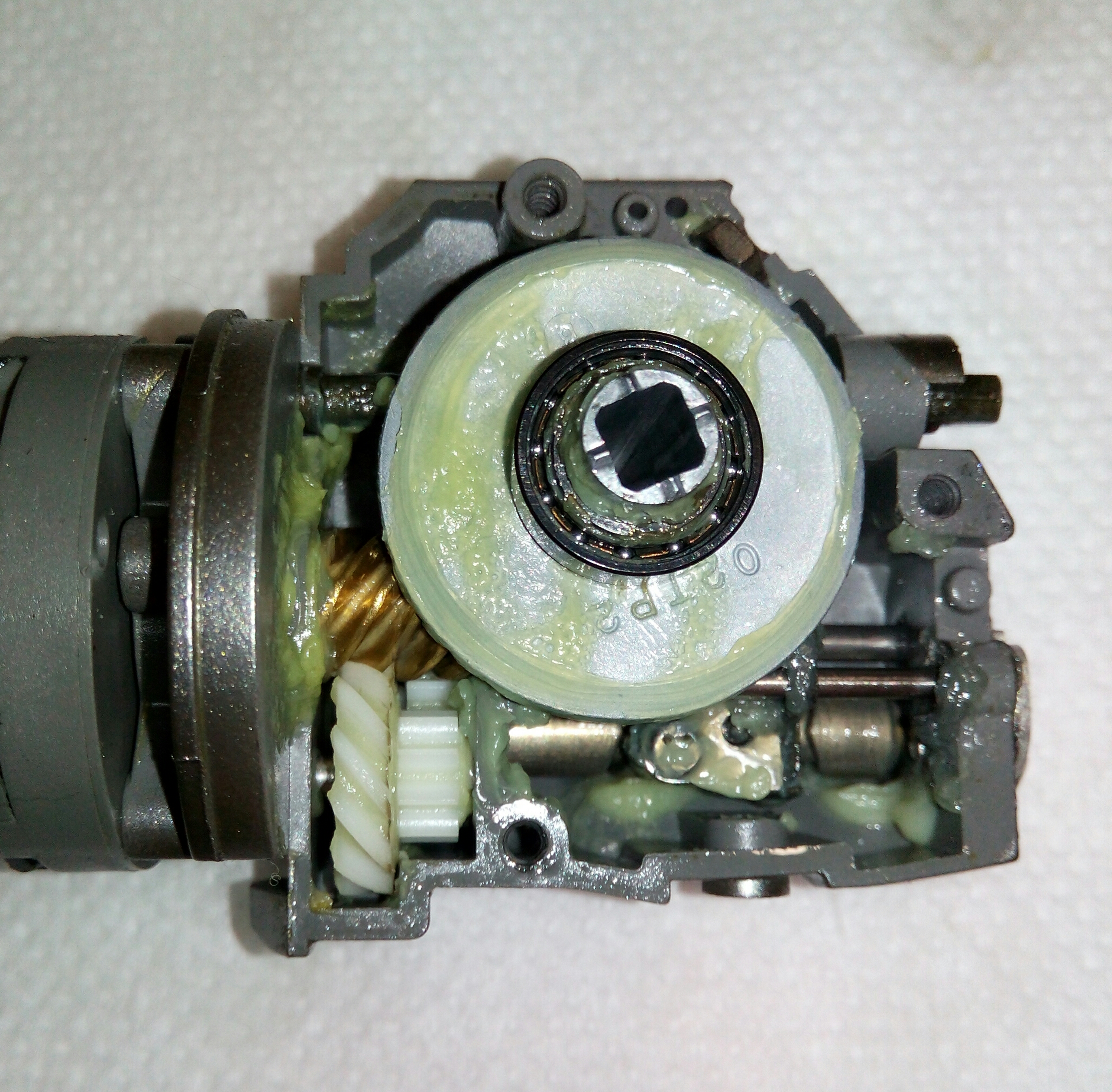

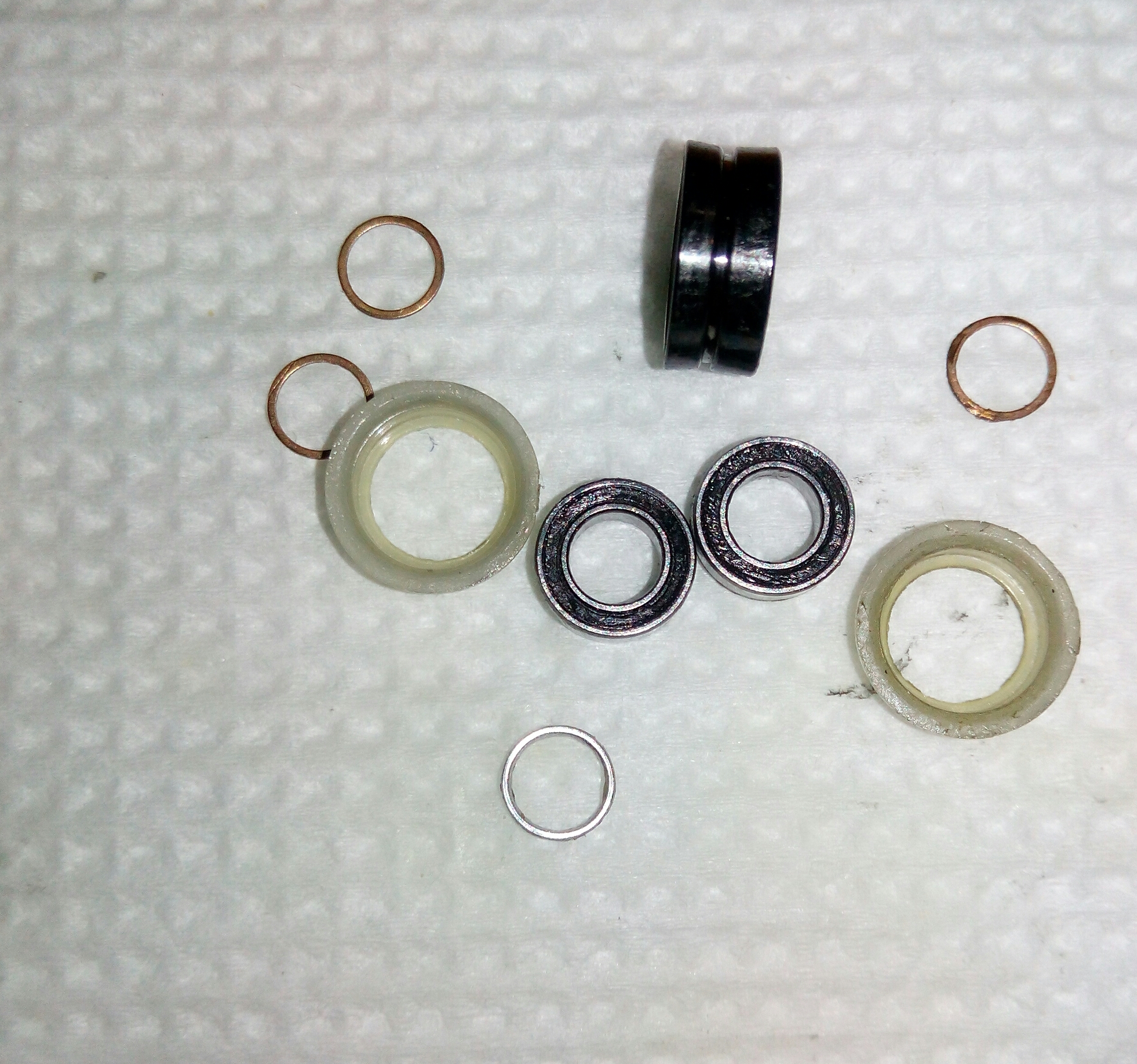

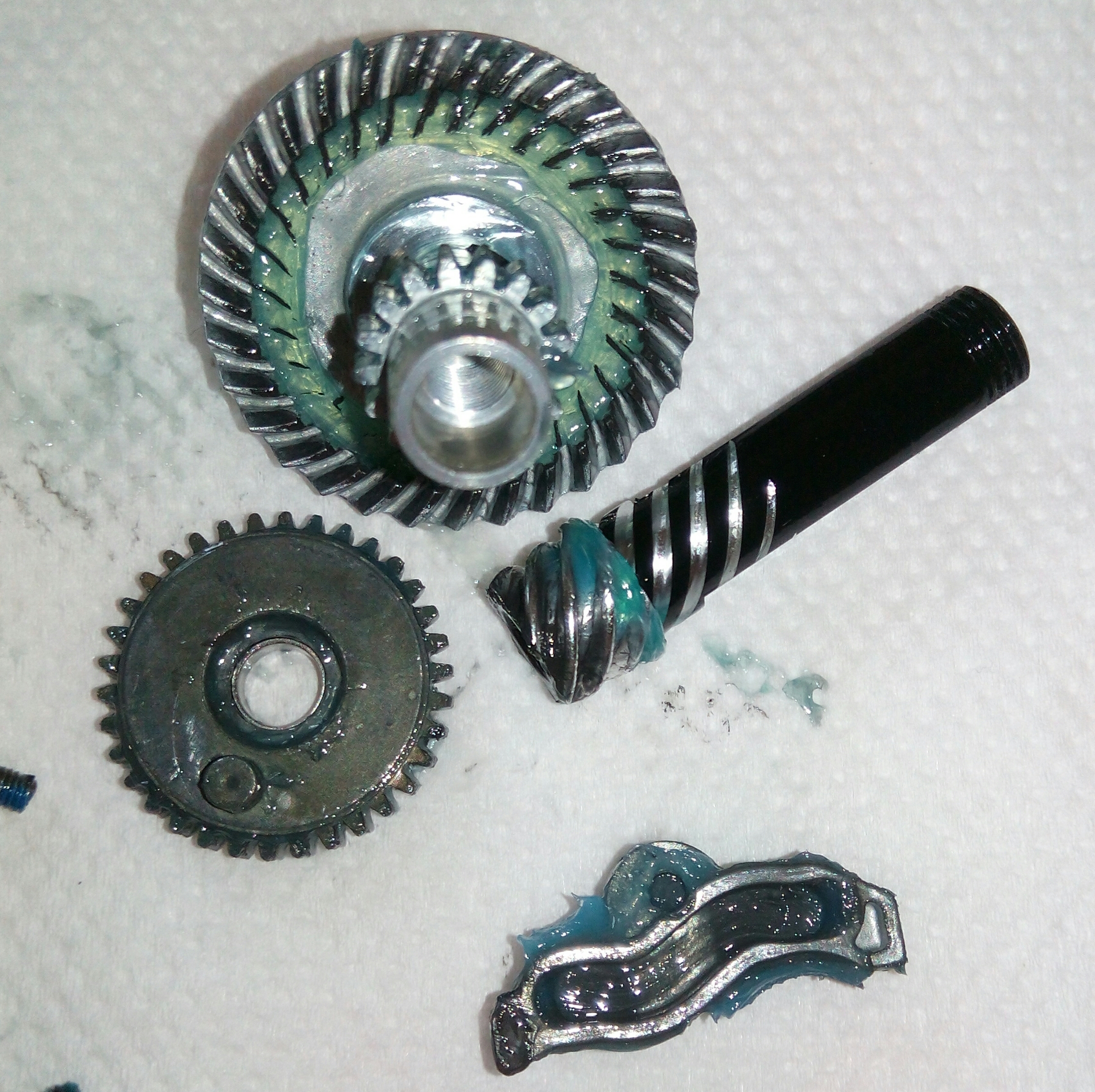

Старий 20.02.2018, 01:52   #209 (permalink)
Аватар для санёк-днепр
Дописи: 776
Сказал(а) спасибо: 400

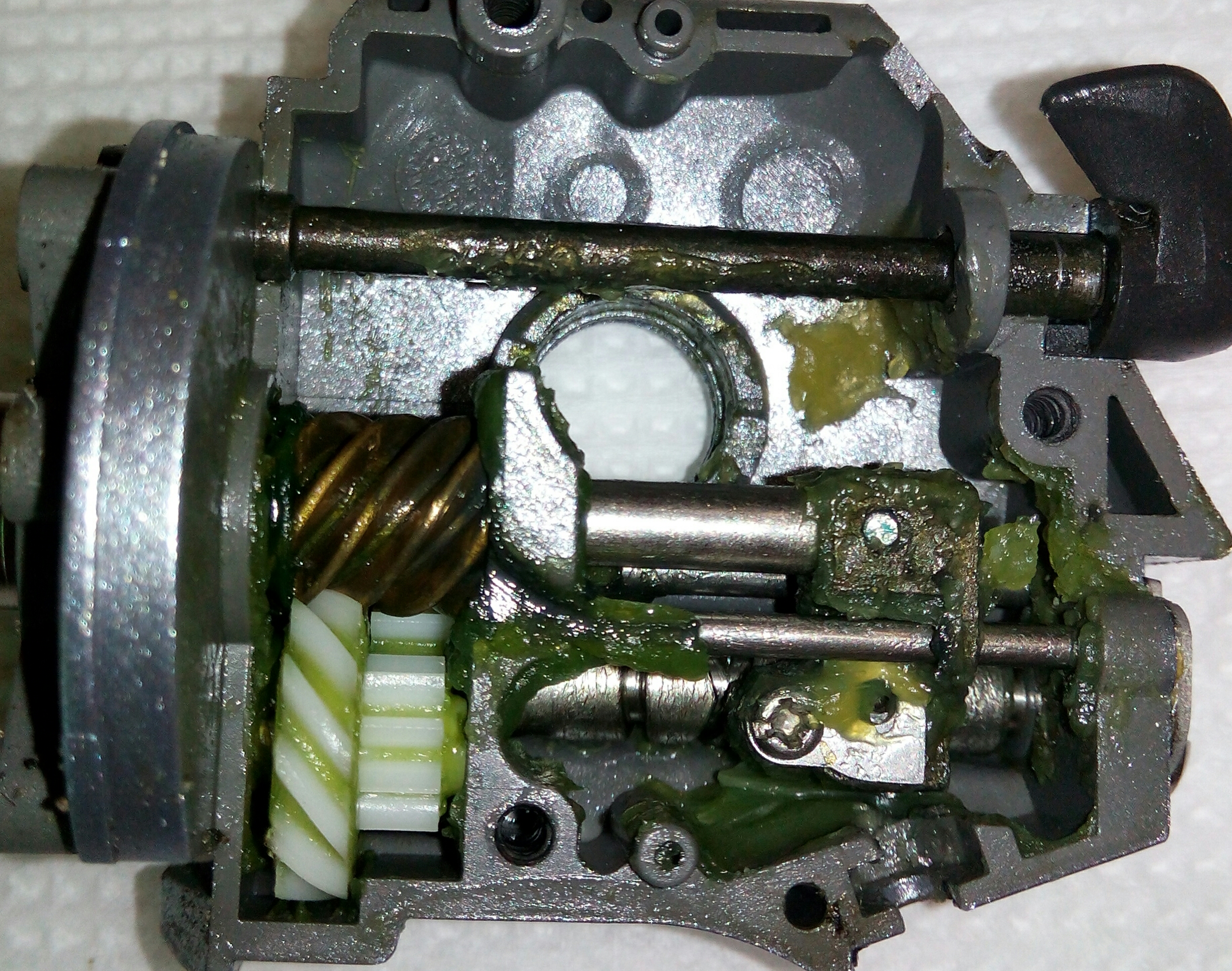

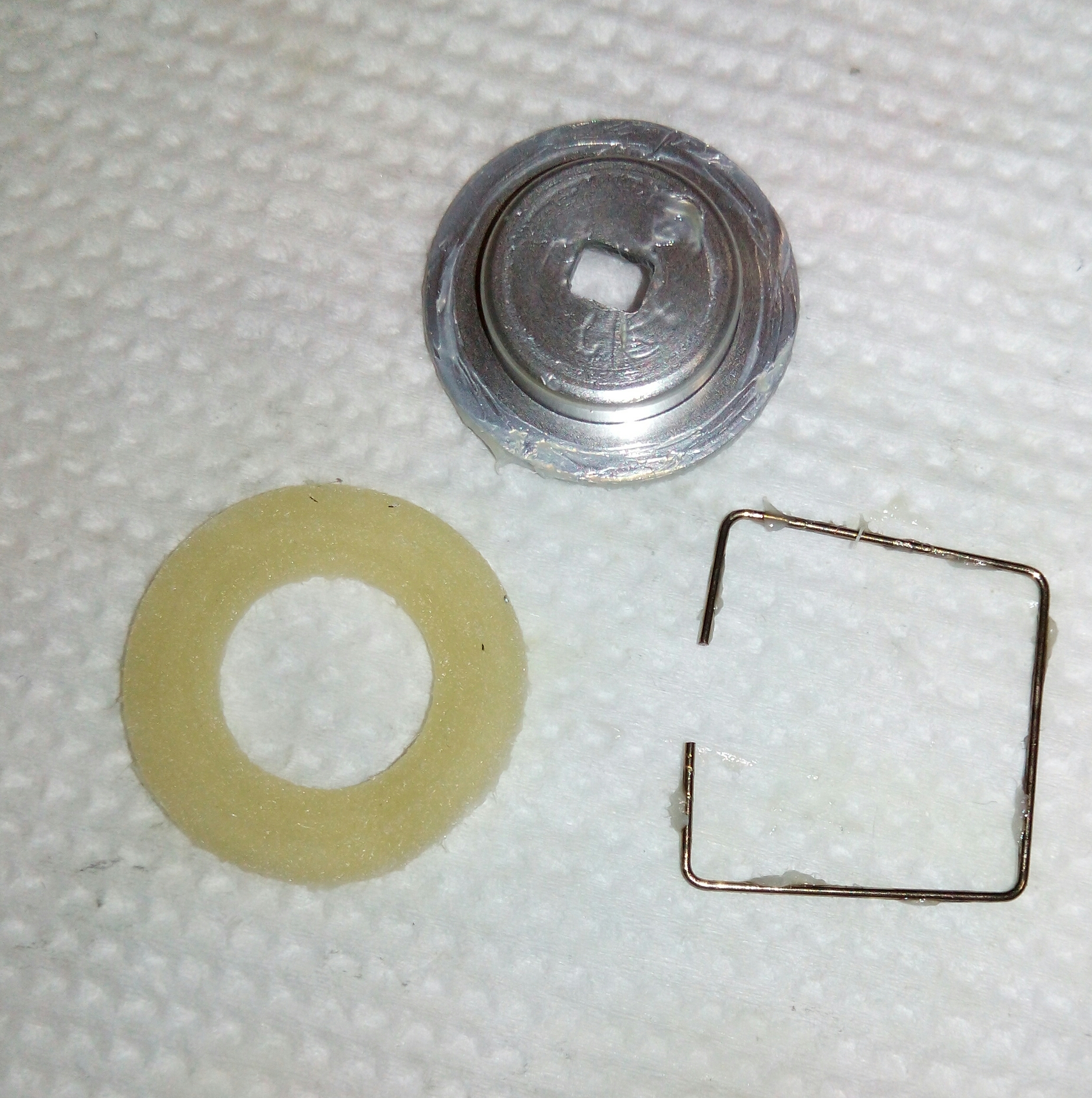

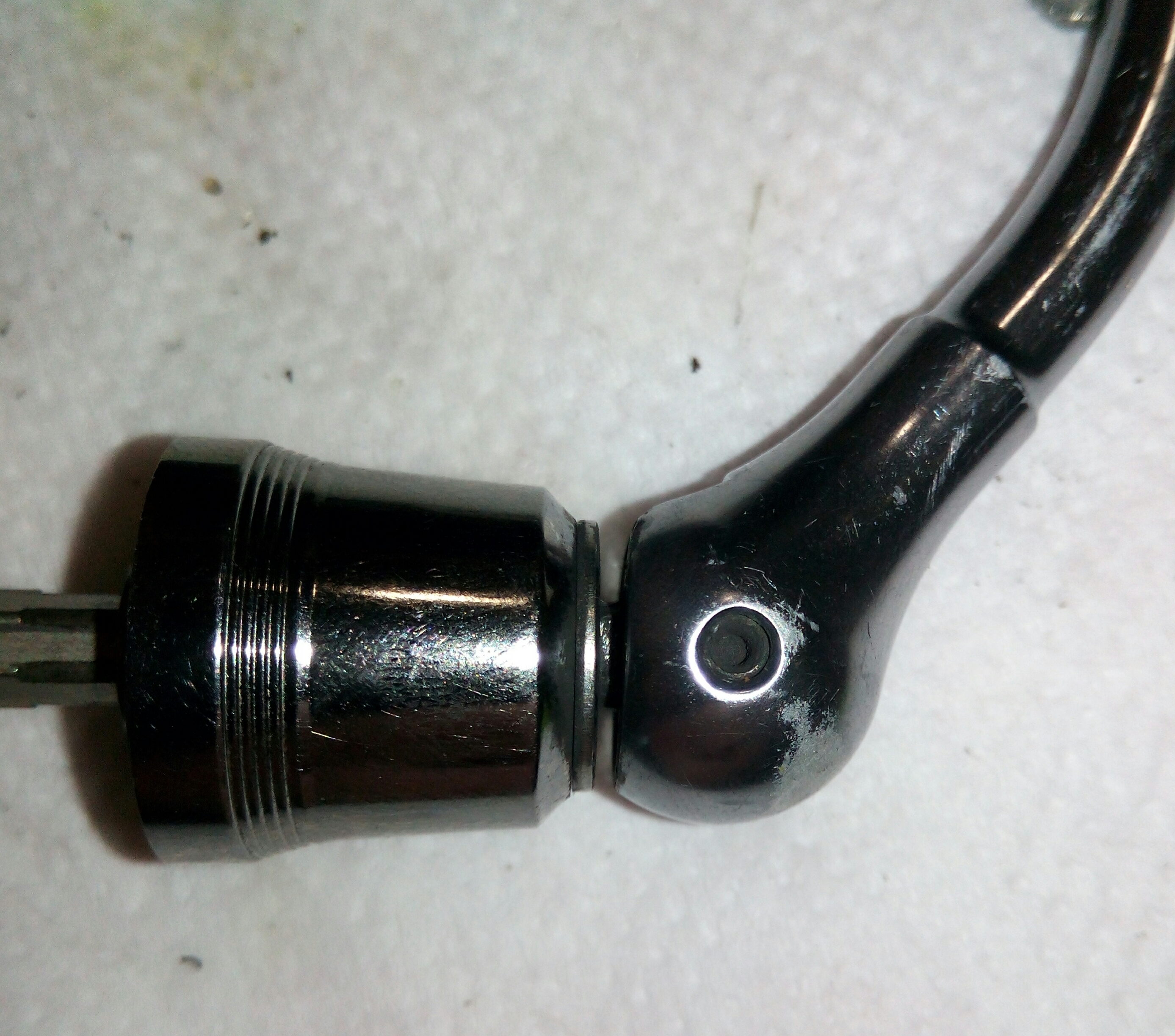

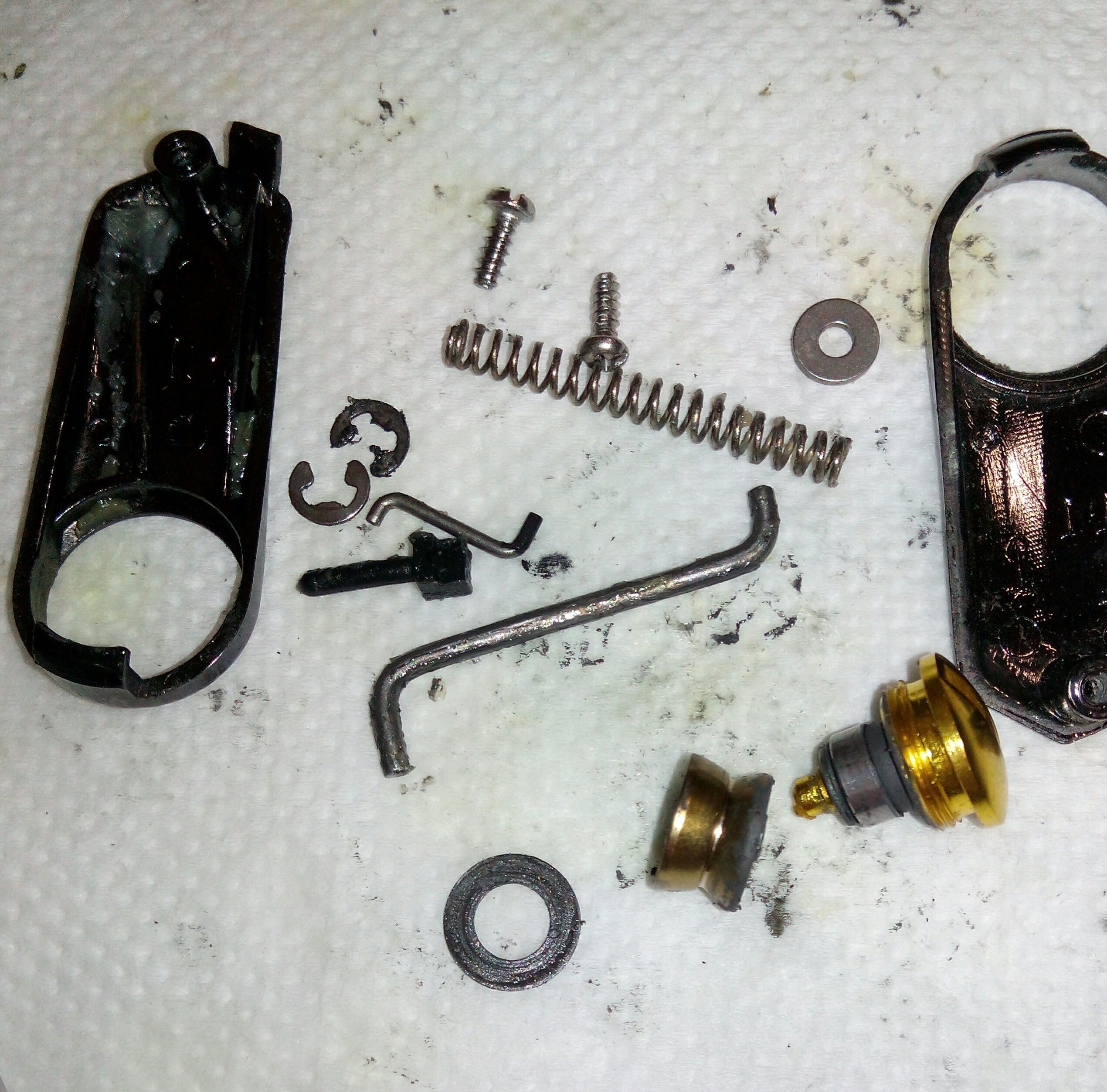

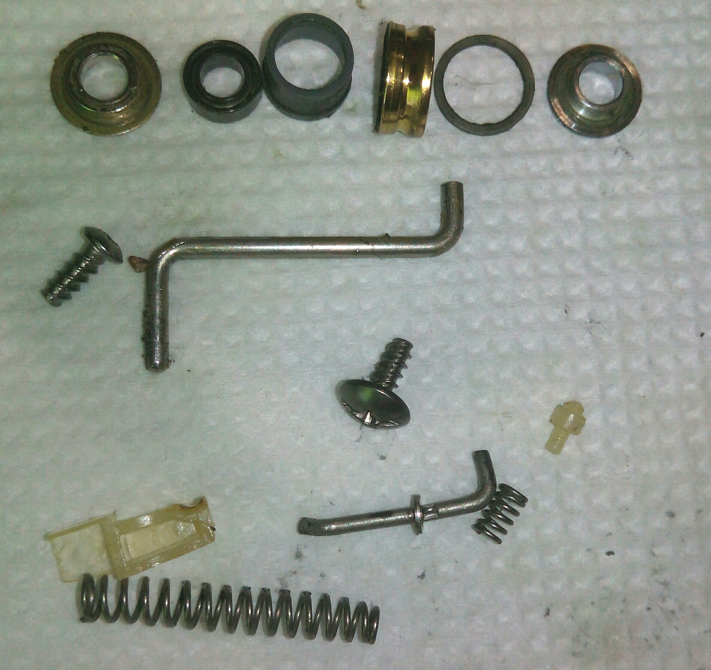

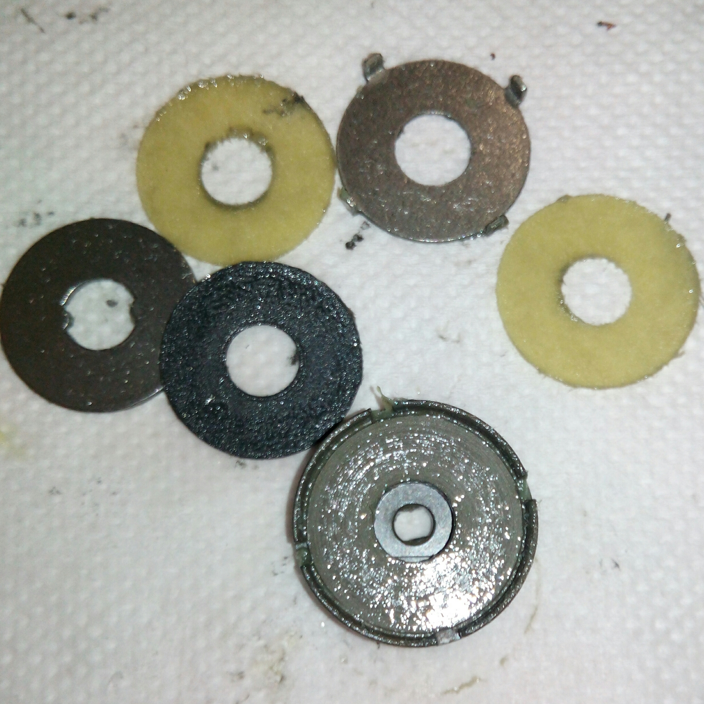

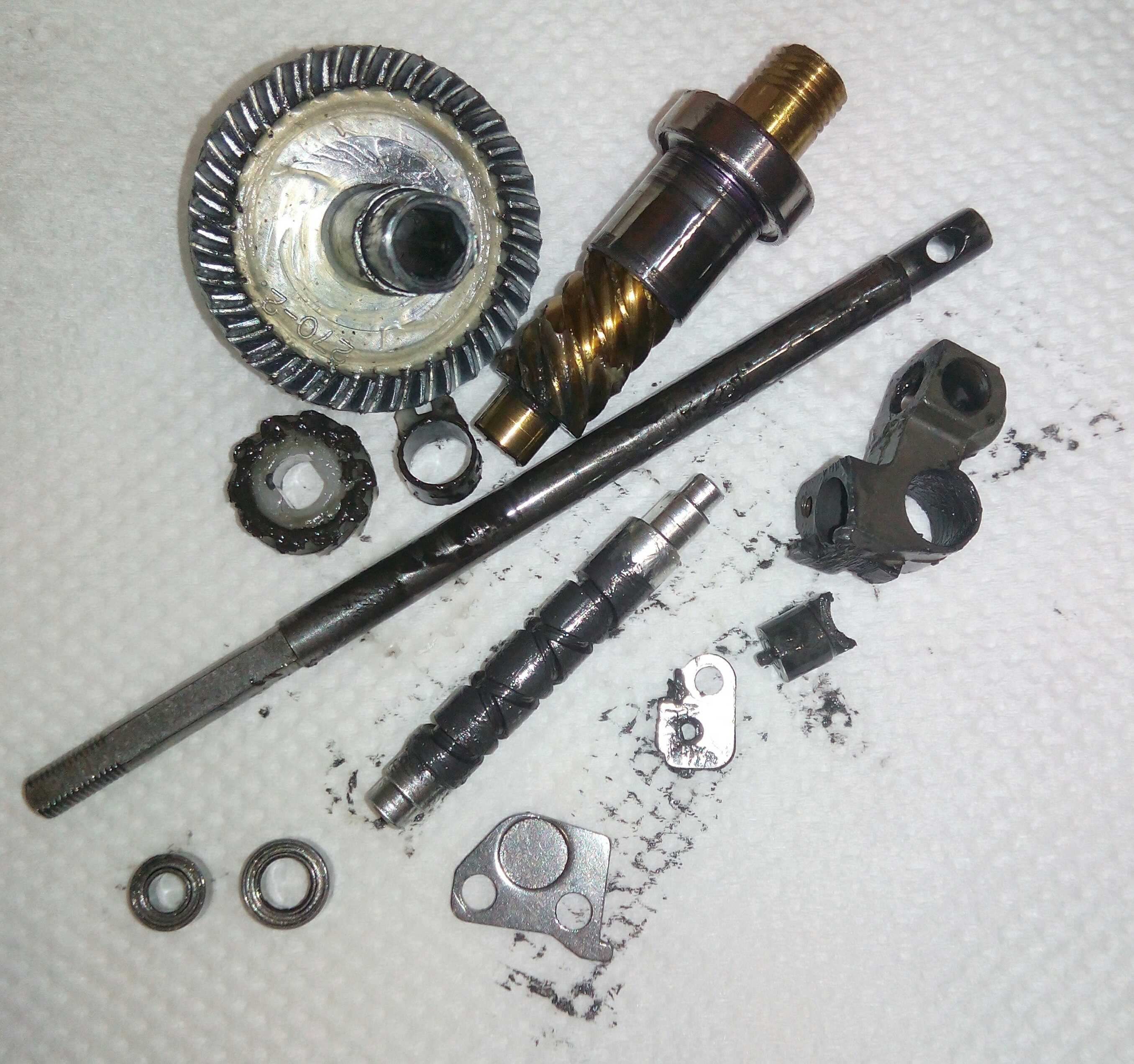

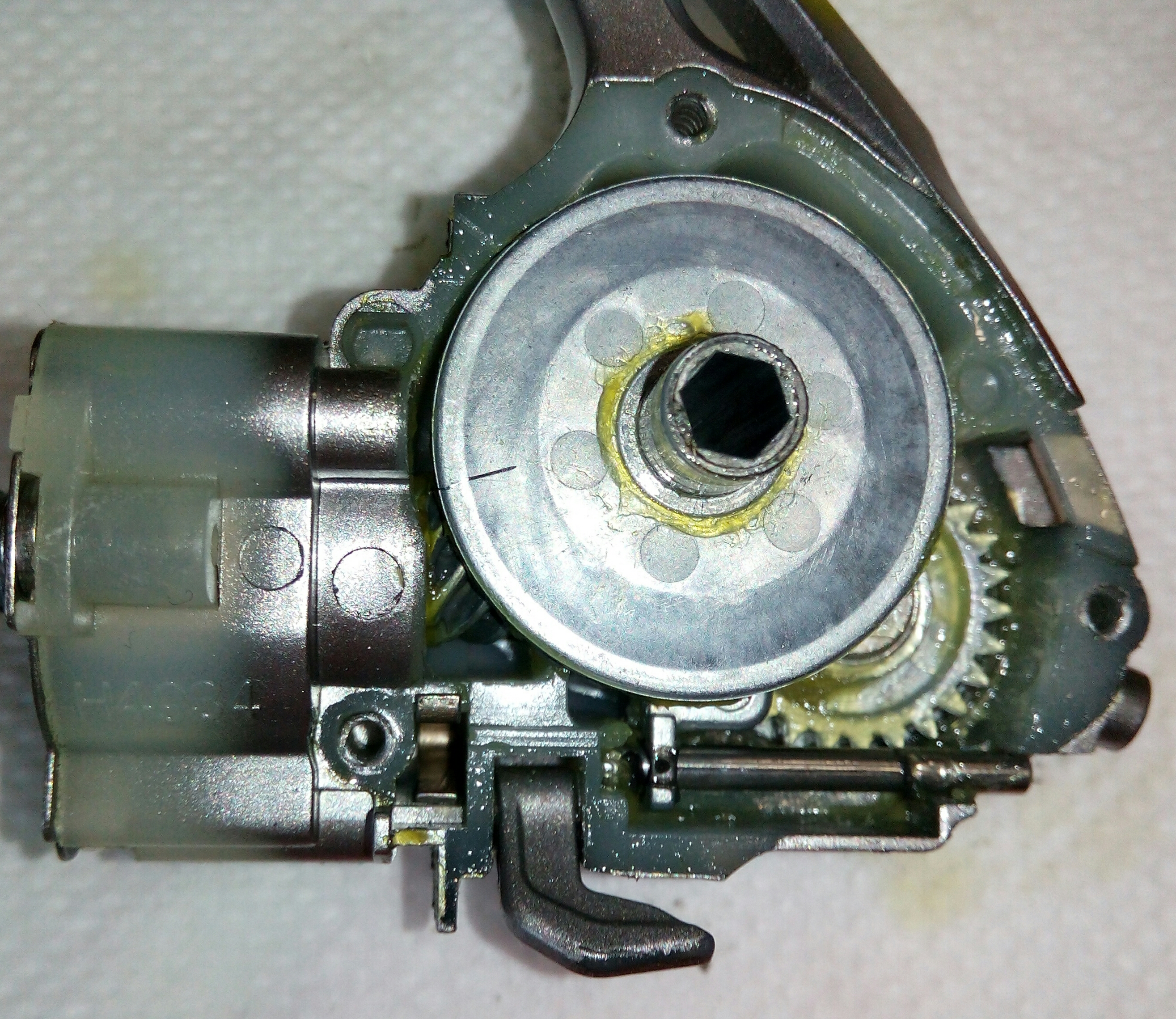

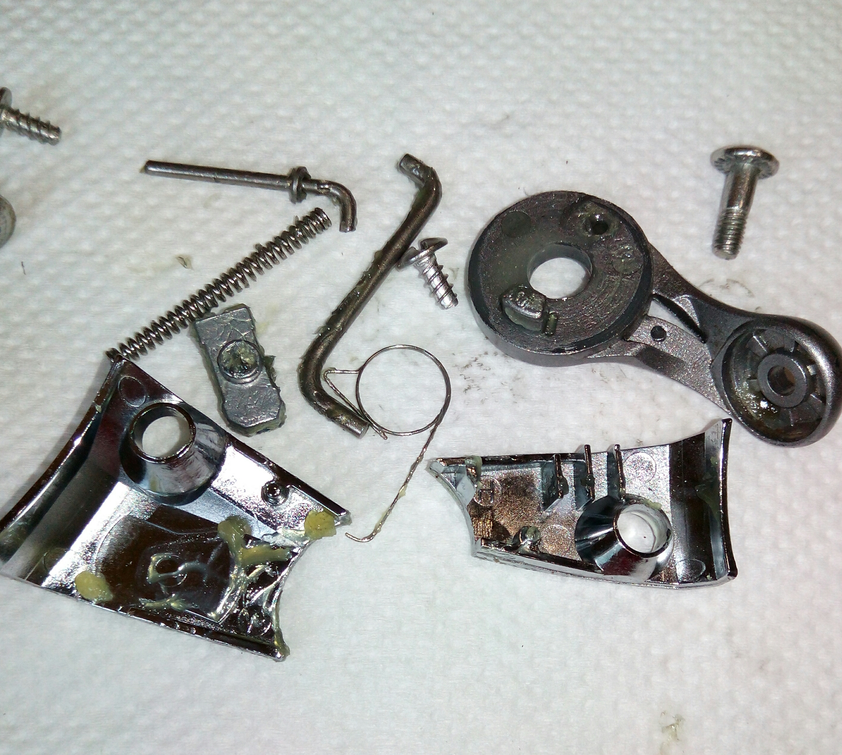

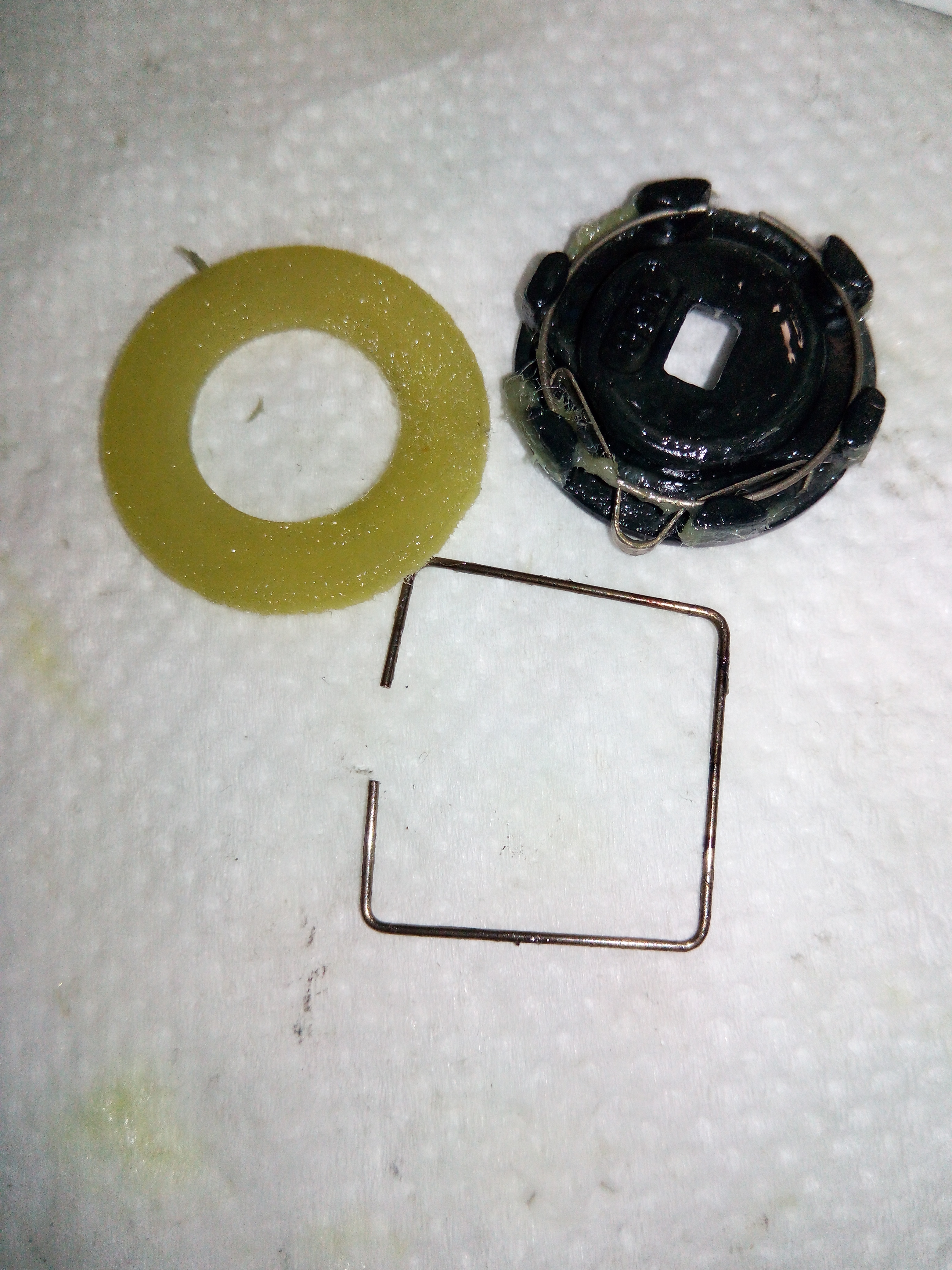

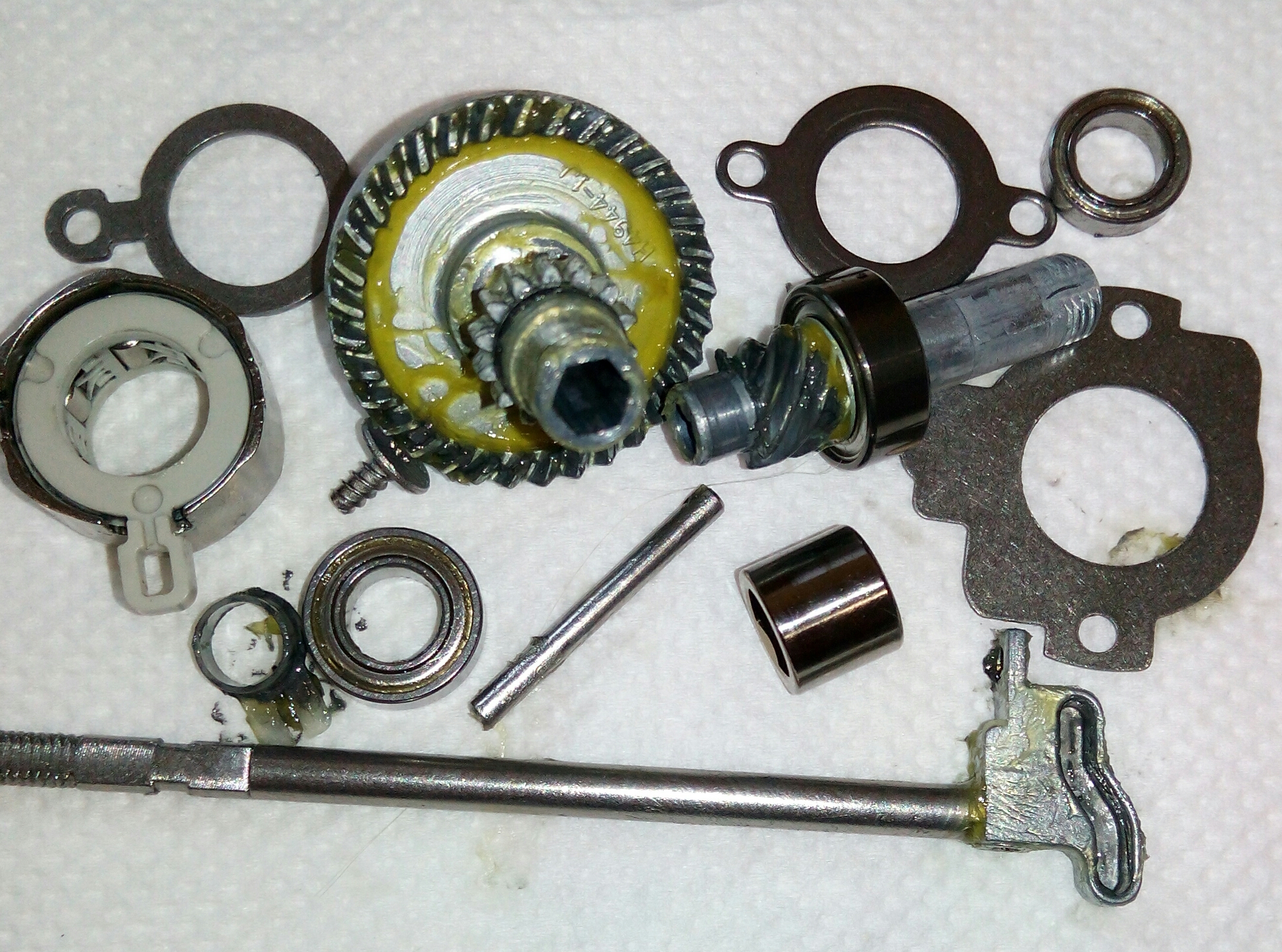

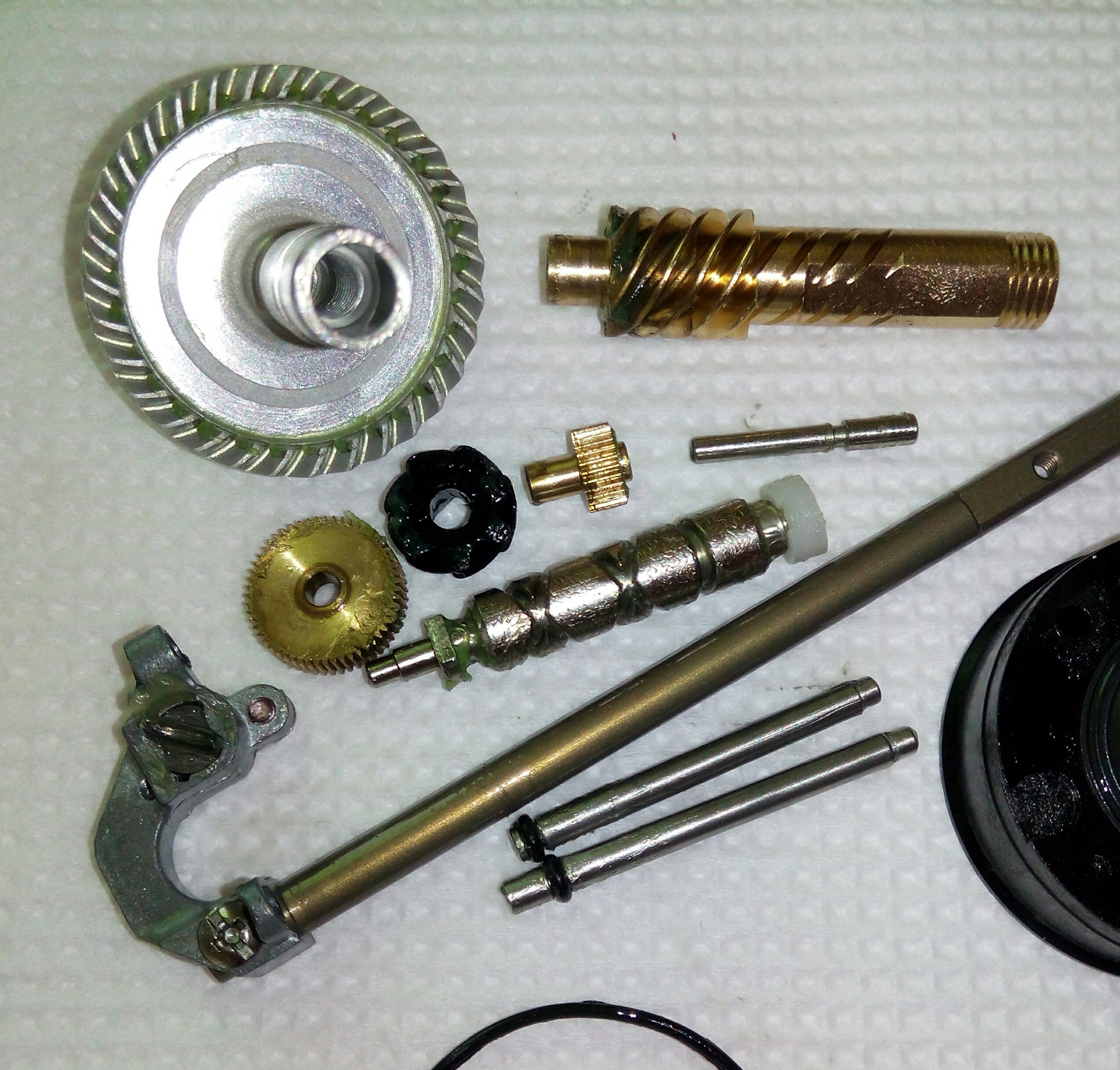

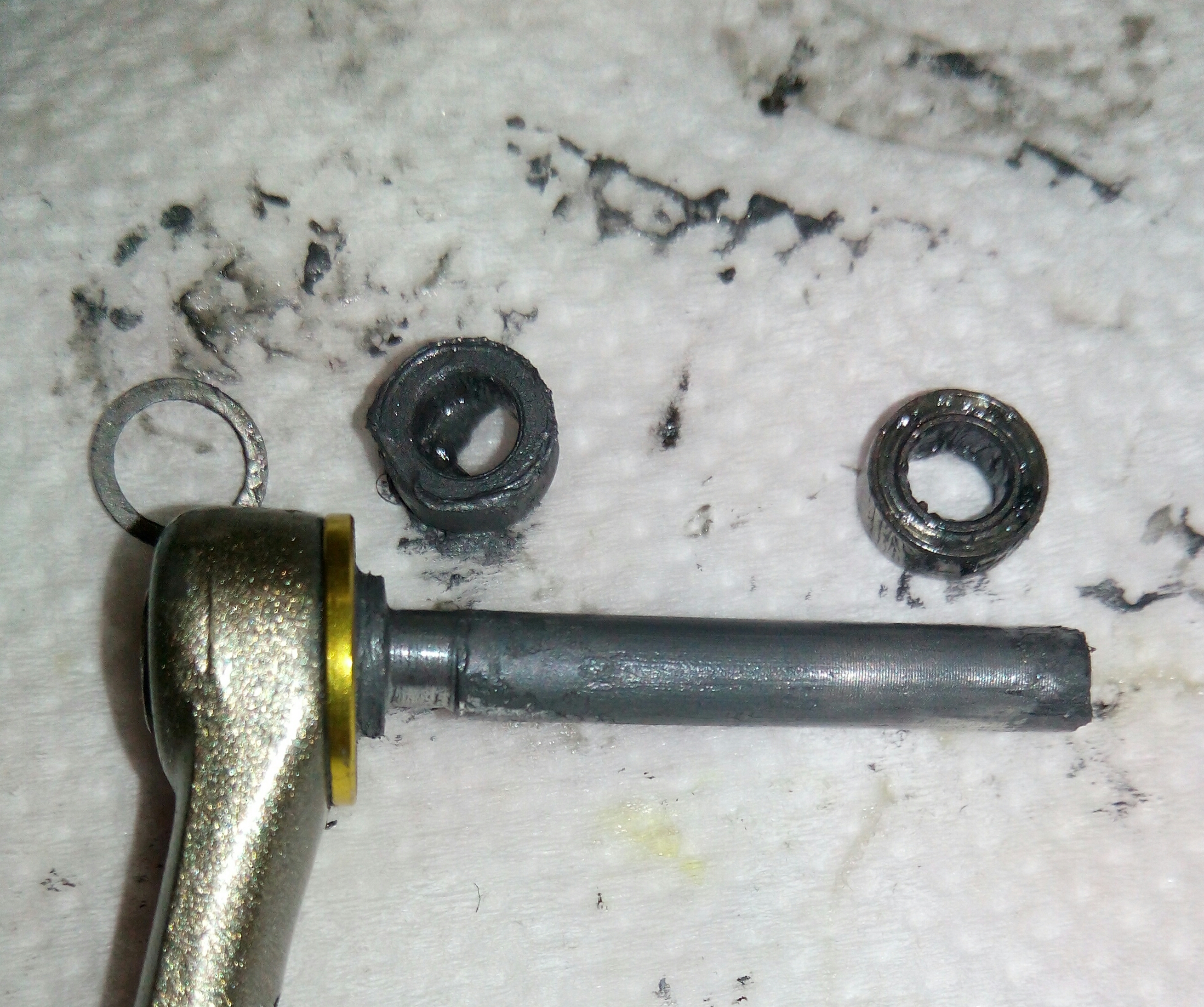

Катушка Ryobi Excia MX 3000. Люфты ГП, рукоятки, держателей дужки л/у и кноба. Смазка уже отработанная, все детали чёрные. Я уже неоднократно писал, что втулки на оси кноба ни к чему хорошему не приводят, и подтверждал свои слова фотографиями. Их всегда нужно менять на подшипники или хотябы очень часто смазывать. Ладно если кноб не разборной, но когда есть возможность доступа к нему, то досадно будет, когда во время рыбалки он попросту отвалиться от рукоятки. В данной катушке на оси кноба установленна одна втулка и один подшипник. Втулка перегрызла ось кноба и очень даже не плохо. Эстественно в этом месте уже и подшипник болтается, нужно под него делать подмотку.
Назва:  IMG_20180219_222227.jpg
Переглядів: 383
Розмір:  3,20 МБ
ID:	144118   Щоб збільшити малюнок, клацніть по ньому
Назва:  IMG_20180219_223220.jpg
Переглядів: 402
Розмір:  3,84 МБ
ID:	144119   Щоб збільшити малюнок, клацніть по ньому
Назва:  IMG_20180219_224116.jpg
Переглядів: 369
Розмір:  4,57 МБ
ID:	144120   Щоб збільшити малюнок, клацніть по ньому
Назва:  IMG_20180219_225012.jpg
Переглядів: 382
Розмір:  4,37 МБ
ID:	144121   Щоб збільшити малюнок, клацніть по ньому
Назва:  IMG_20180219_225121.jpg
Переглядів: 324
Розмір:  3,05 МБ
ID:	144122   Щоб збільшити малюнок, клацніть по ньому

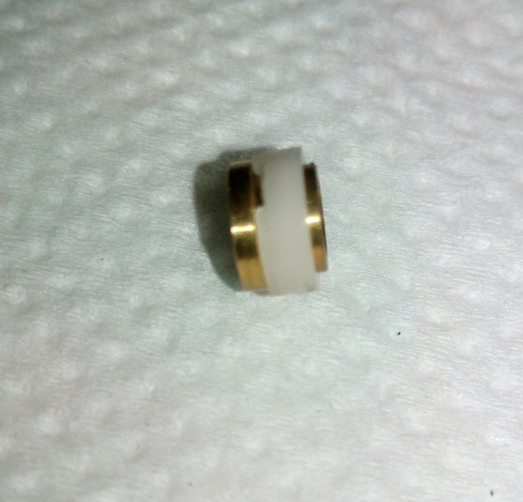

Разве на подмотке будет держаться подшипник?
Старий 20.02.2018, 10:55   #211 (permalink)
Дописи: 776
Да, будет. Подмотка из тонкой фольги. Тут главное, чтобы подшипник плотно сидел на оси.

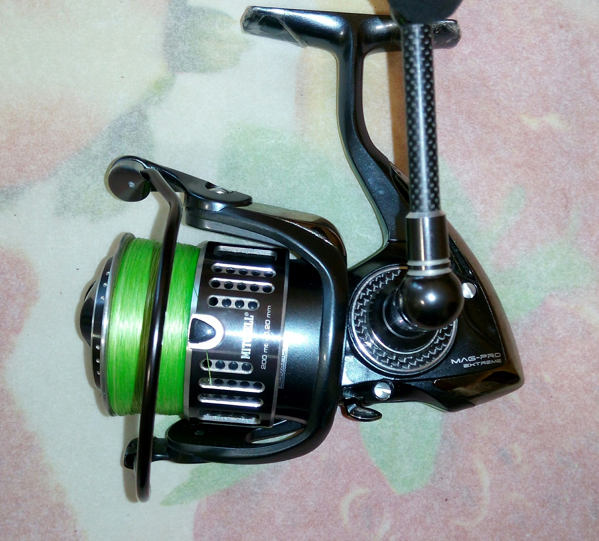

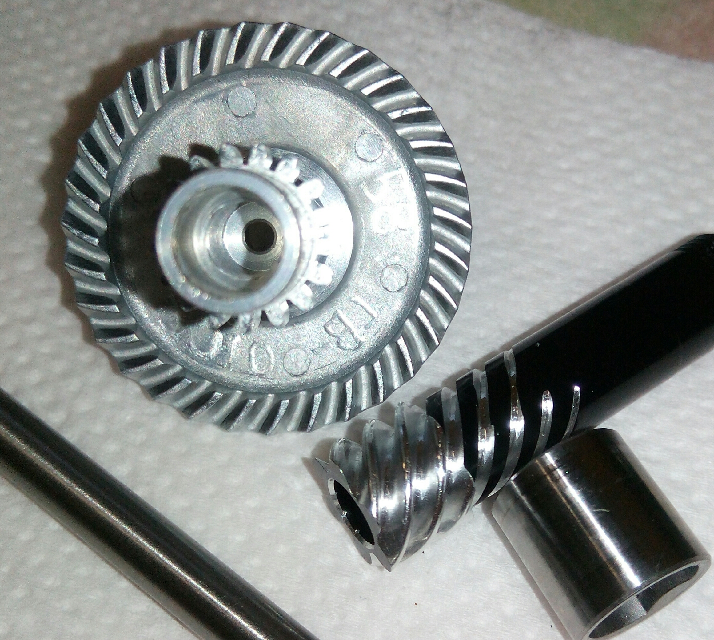

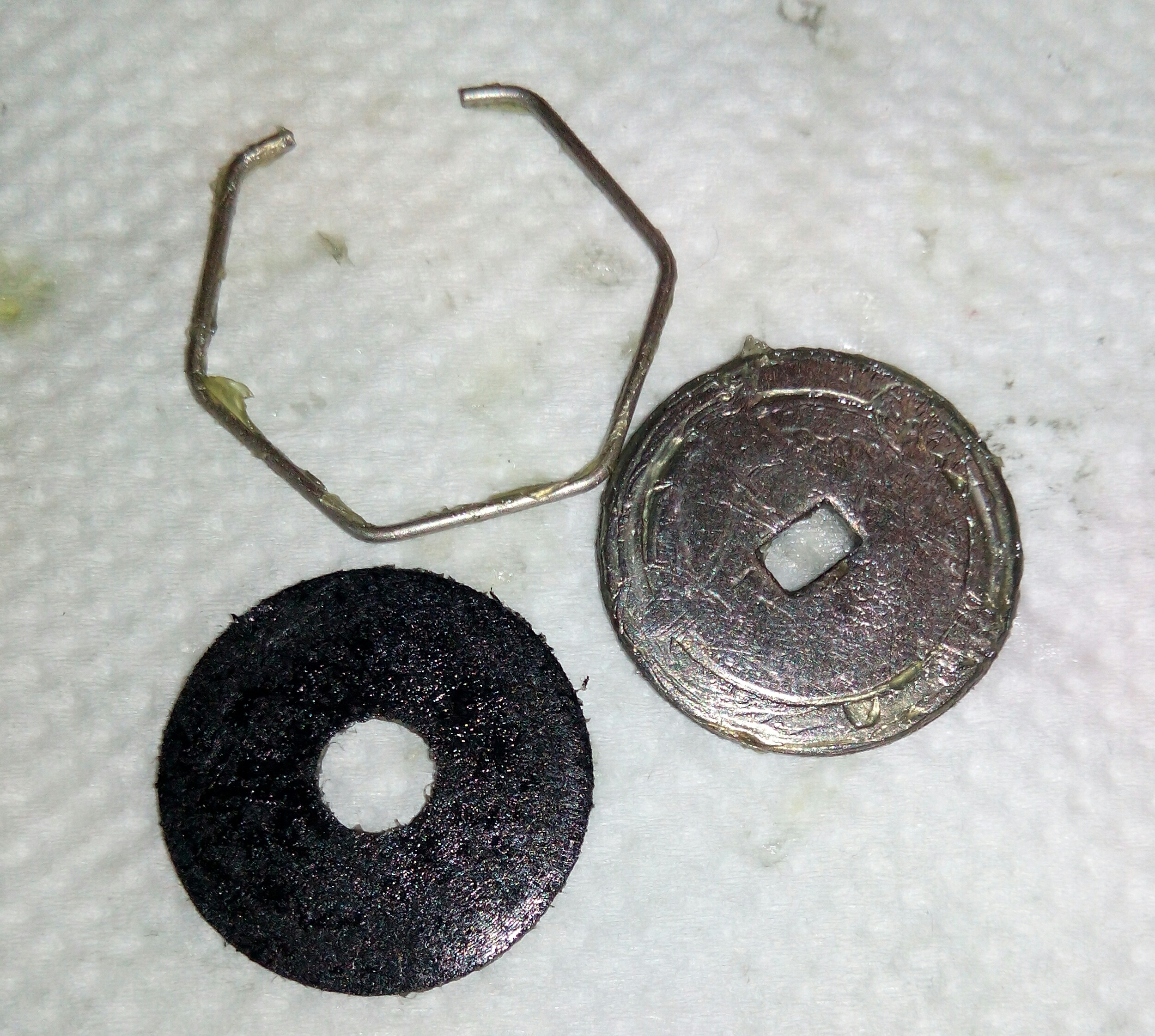

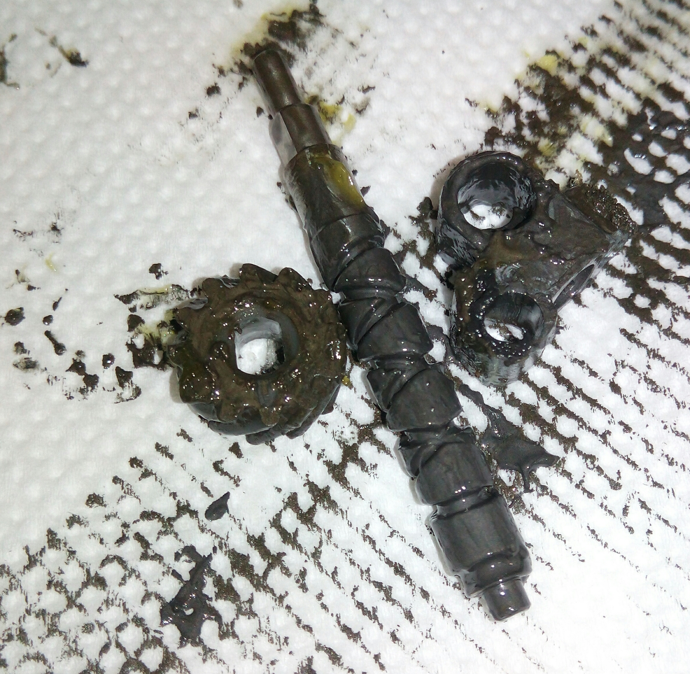

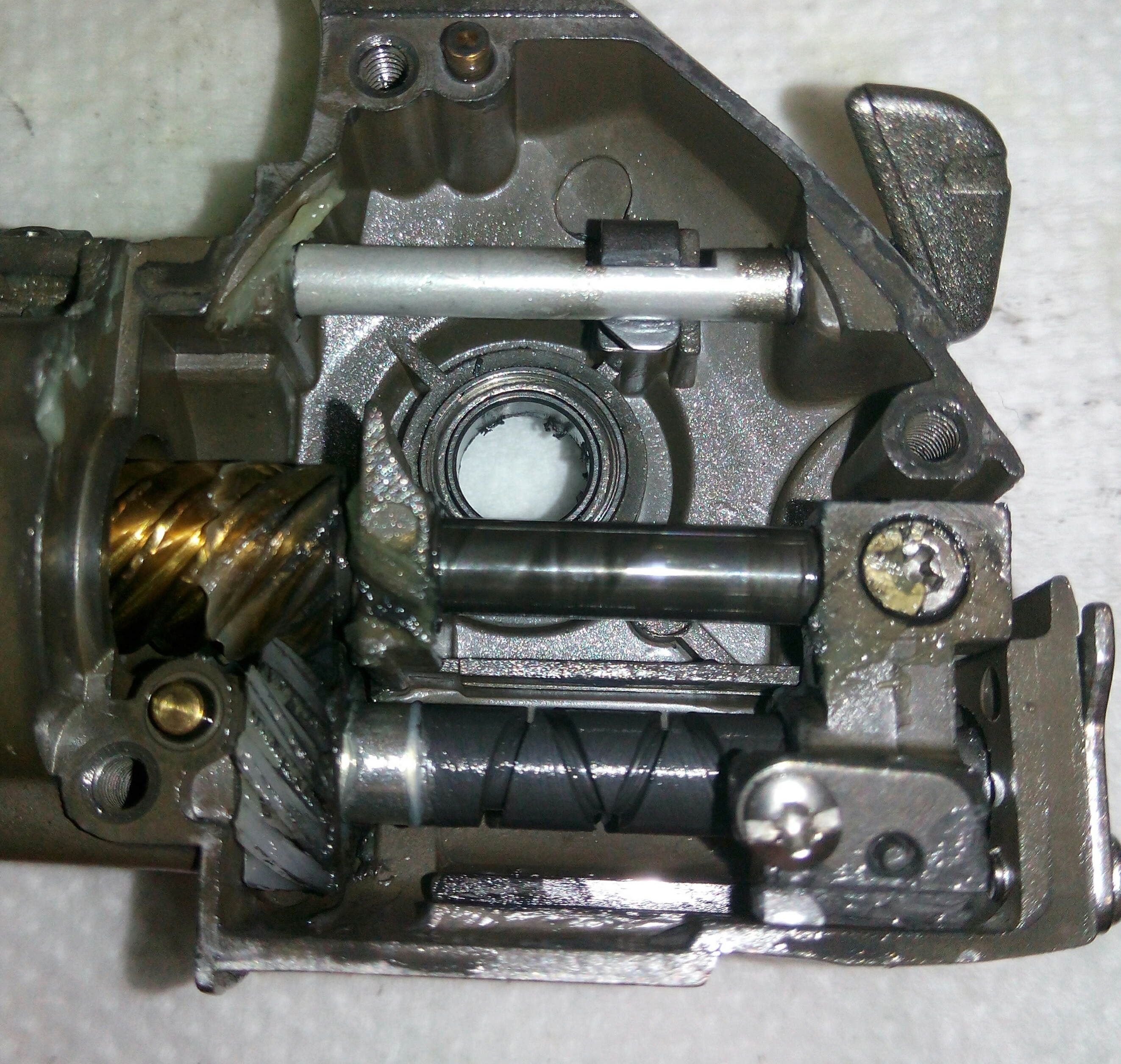

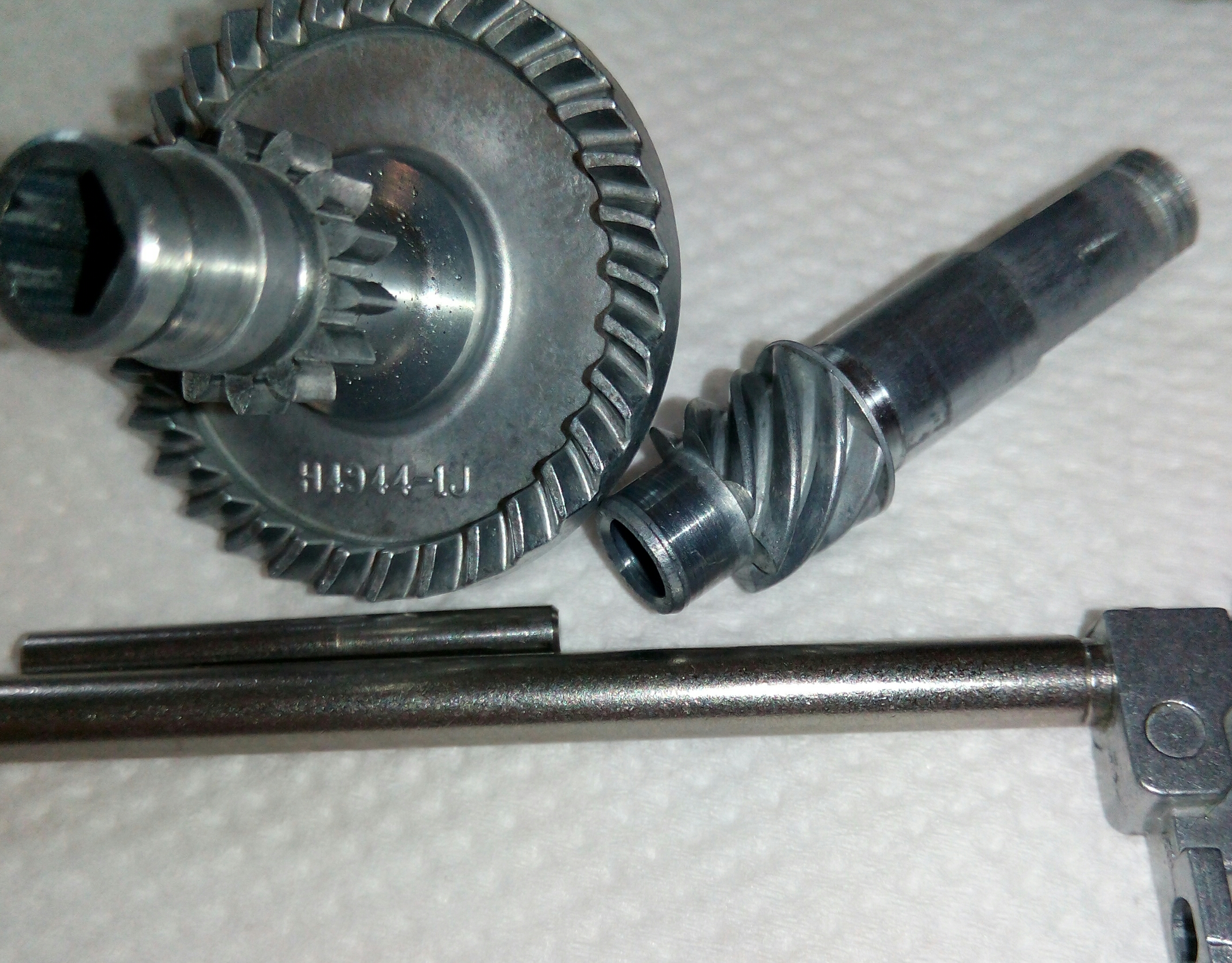

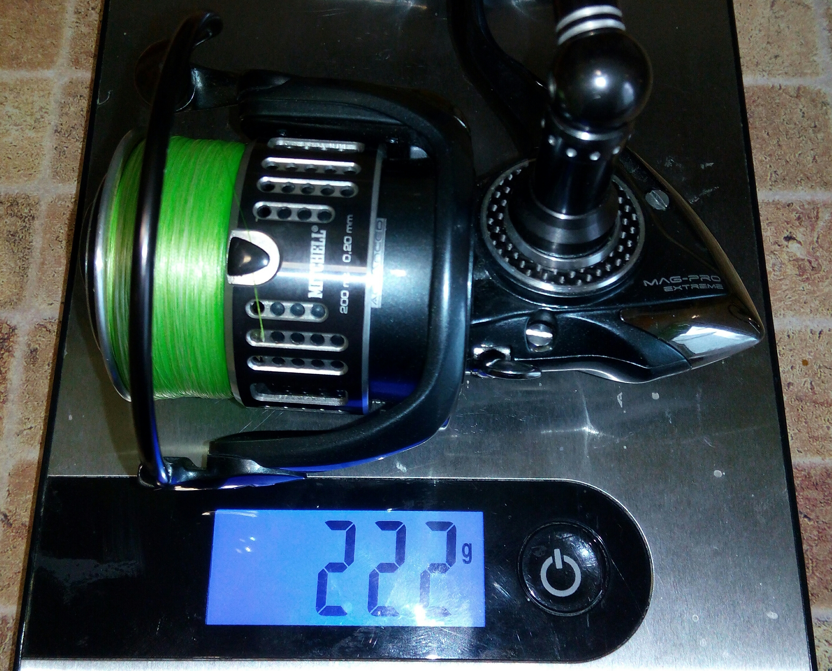

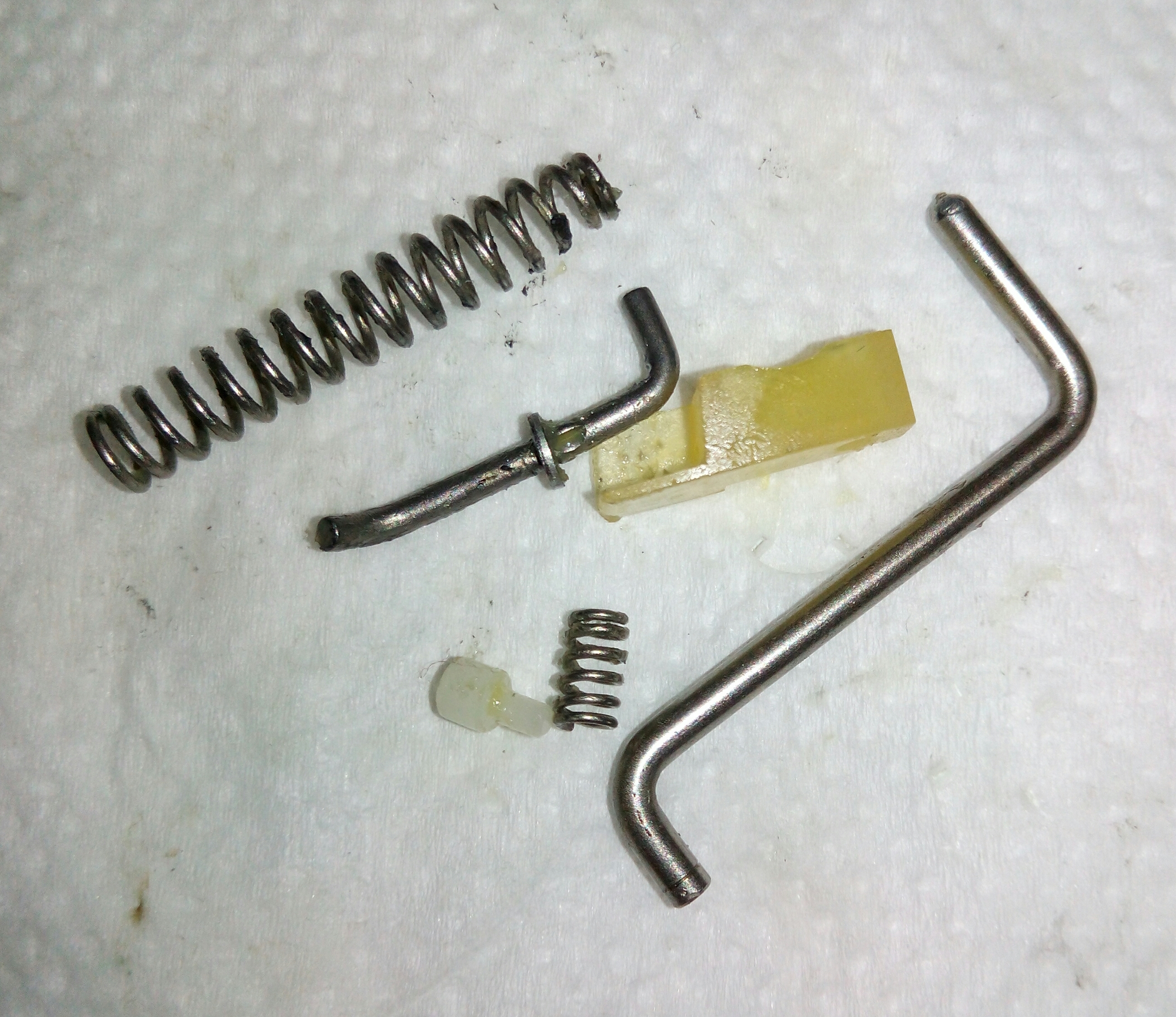

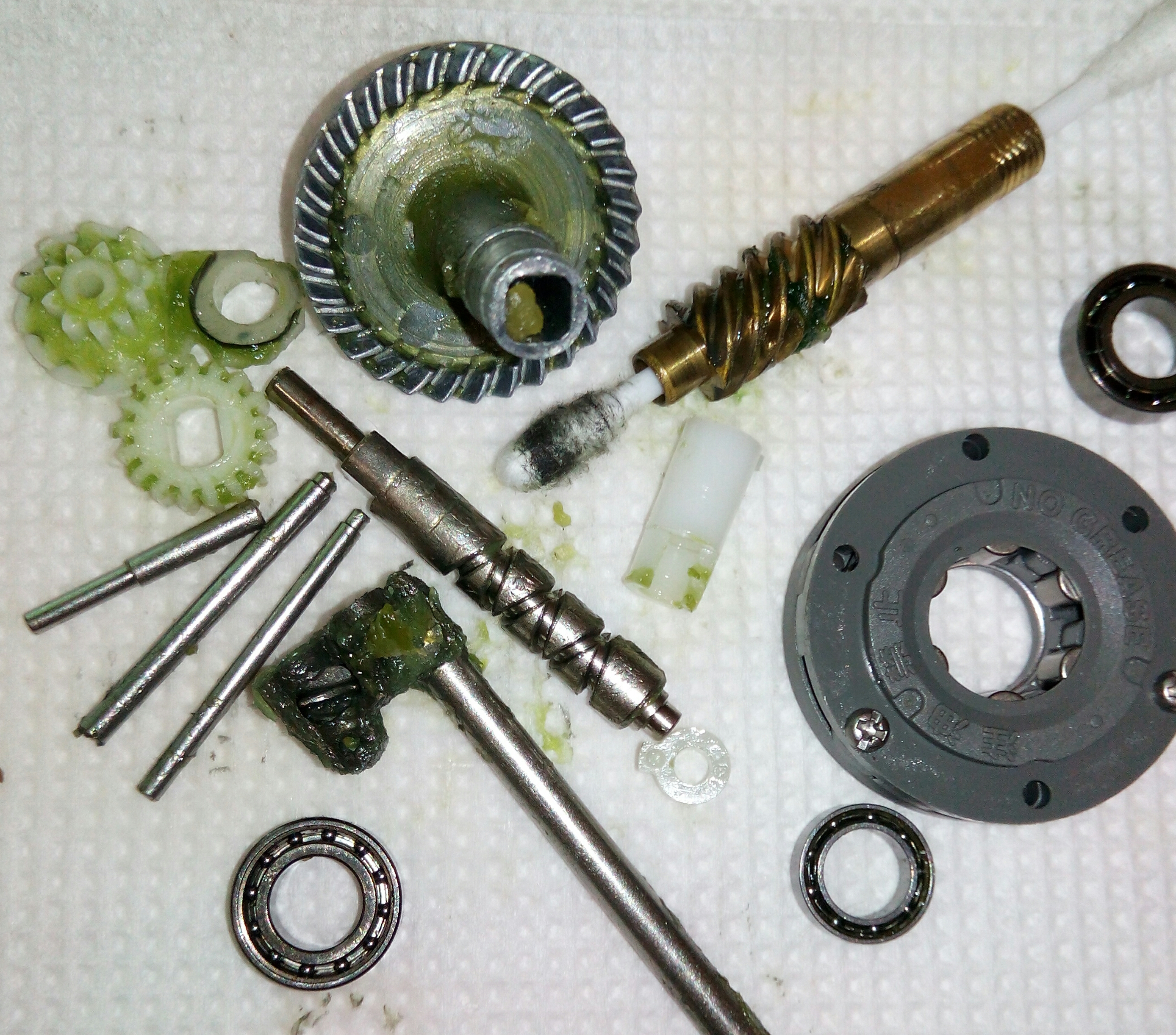

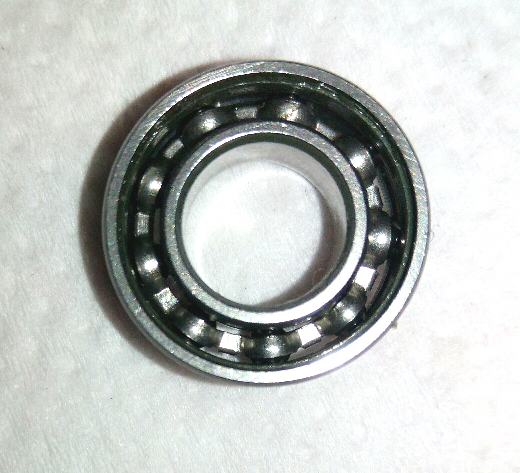

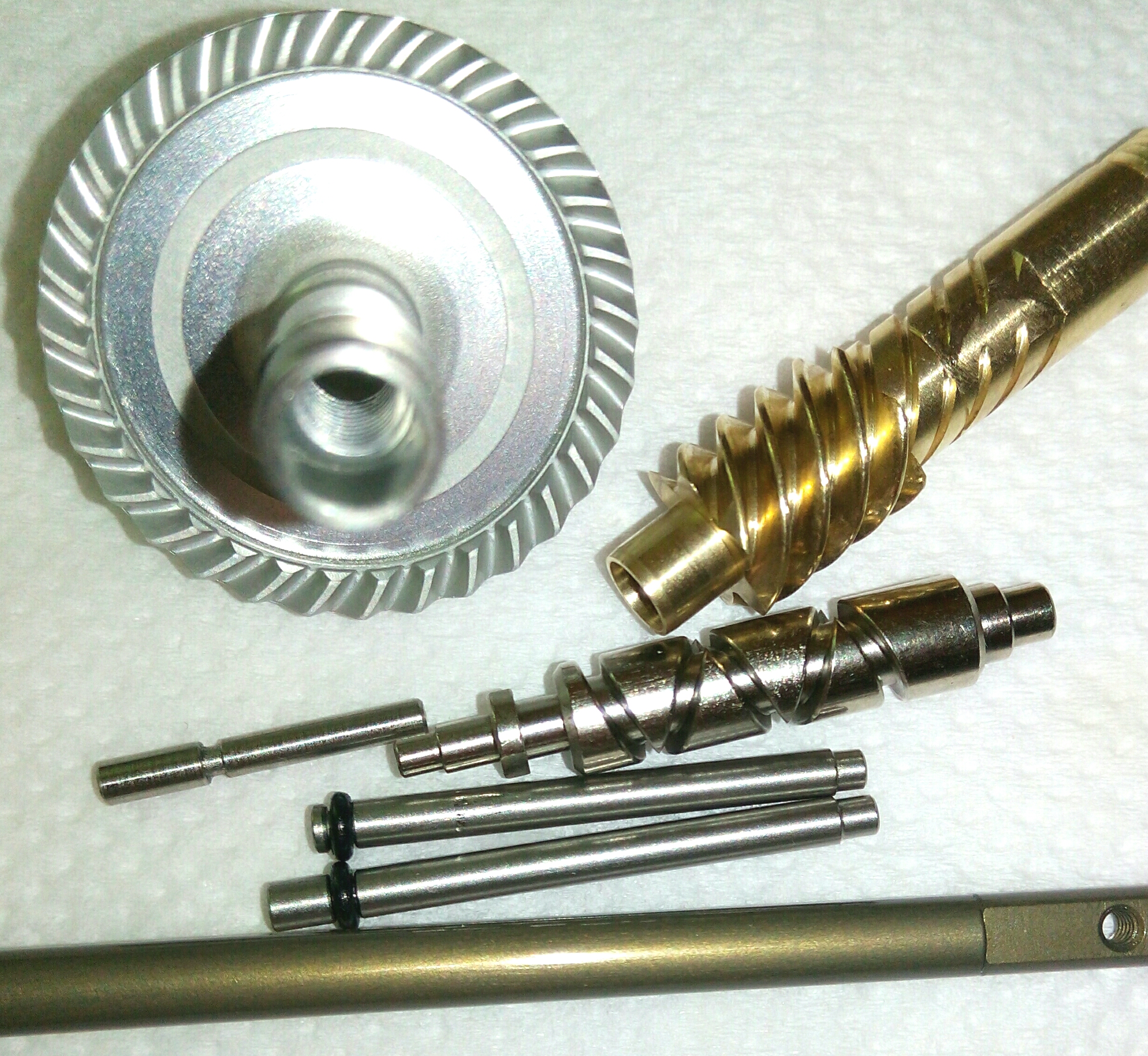

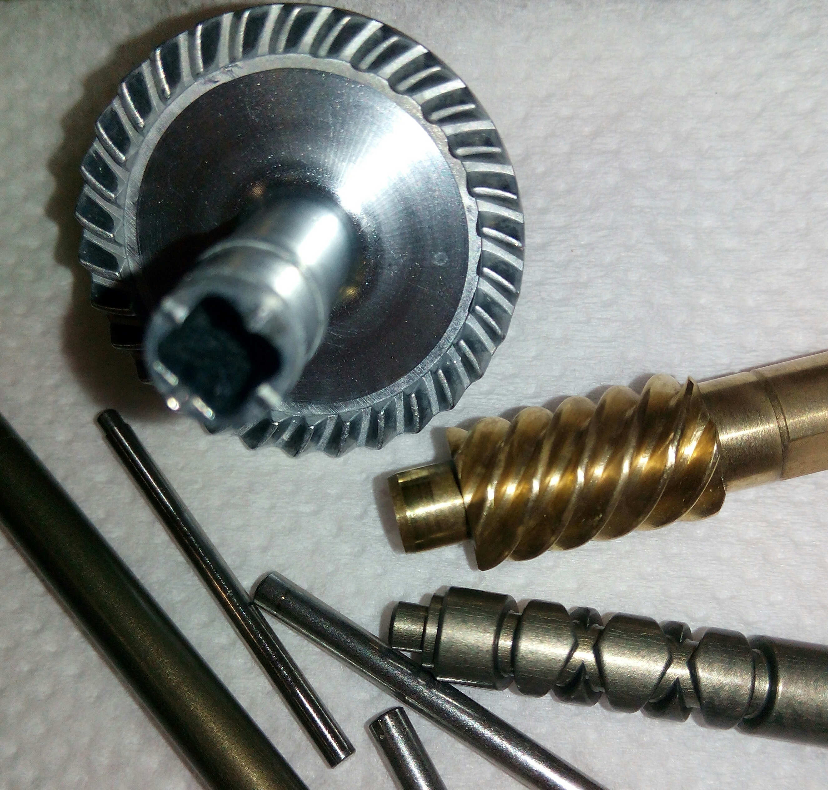

Катушка Mitchell Mag-Pro Extreme. В принципе, катушка практически в идеальном состоянии, даже старая смазка была ещё более-менее живая. люфт ГП незначительный, буквально пару сотых мм. Но при этом катушка шумная, при умеренных оборотах издаёт сильный шуршащий звук. И было это с момента покупки данной катушки. После регулировки зазора между шестернями, шум удалось немного убрать, и ход катушки стал более плавным.

Катушка Daiwa Aird 2500SH. Ход шумный, люфт ГП, люфты держателей дужки л/у и огромный люфт в суставе рукоятке. Люфт в суставе рукоятки не на самом штоке, а обусловлен тем, что соприкасаемые поверхности торцов рукоятки и шайбы, которая стоит перед декоративным колпачком, находились не в одной плоскости. Торец рукоятки был выпуклый. Надфиль в помощь. Шум, который был в виде шуршания исходил от ГП в сочетании с подшипником ведомой шестерни. Честно говоря, мне не очень нравятся подшипники открытого типа, они более уязвимы чем закрытые. При попадании в него малейшей песчинки он начинает хрустеть, а в данной катушке он был ещё и сухой.

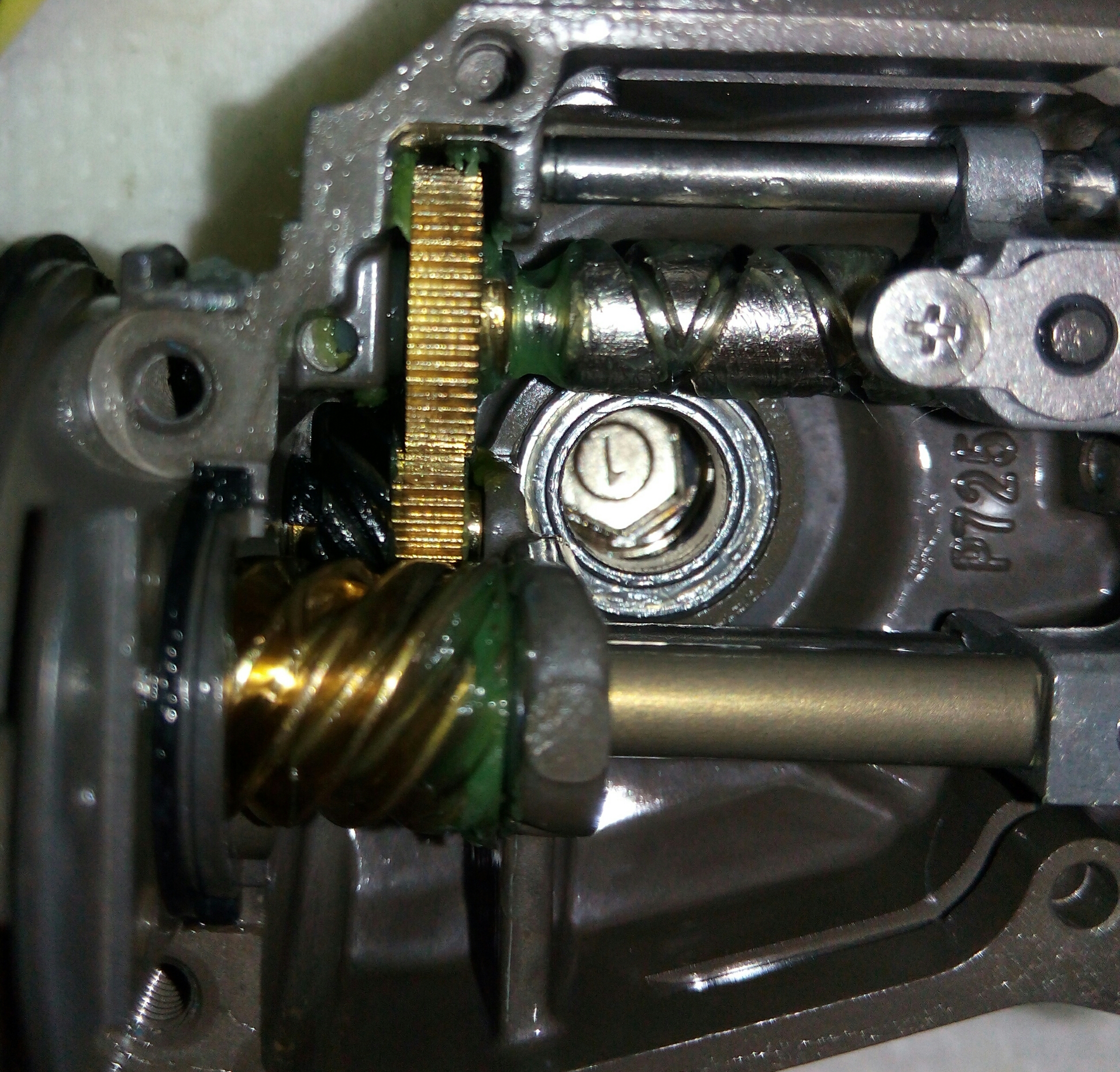

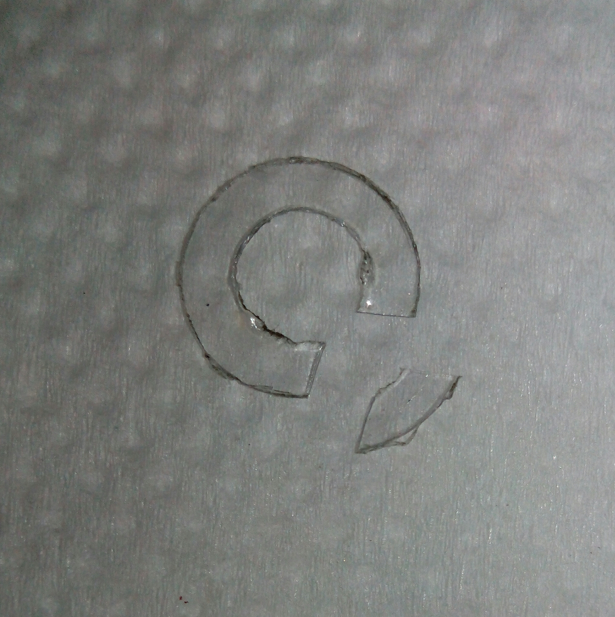

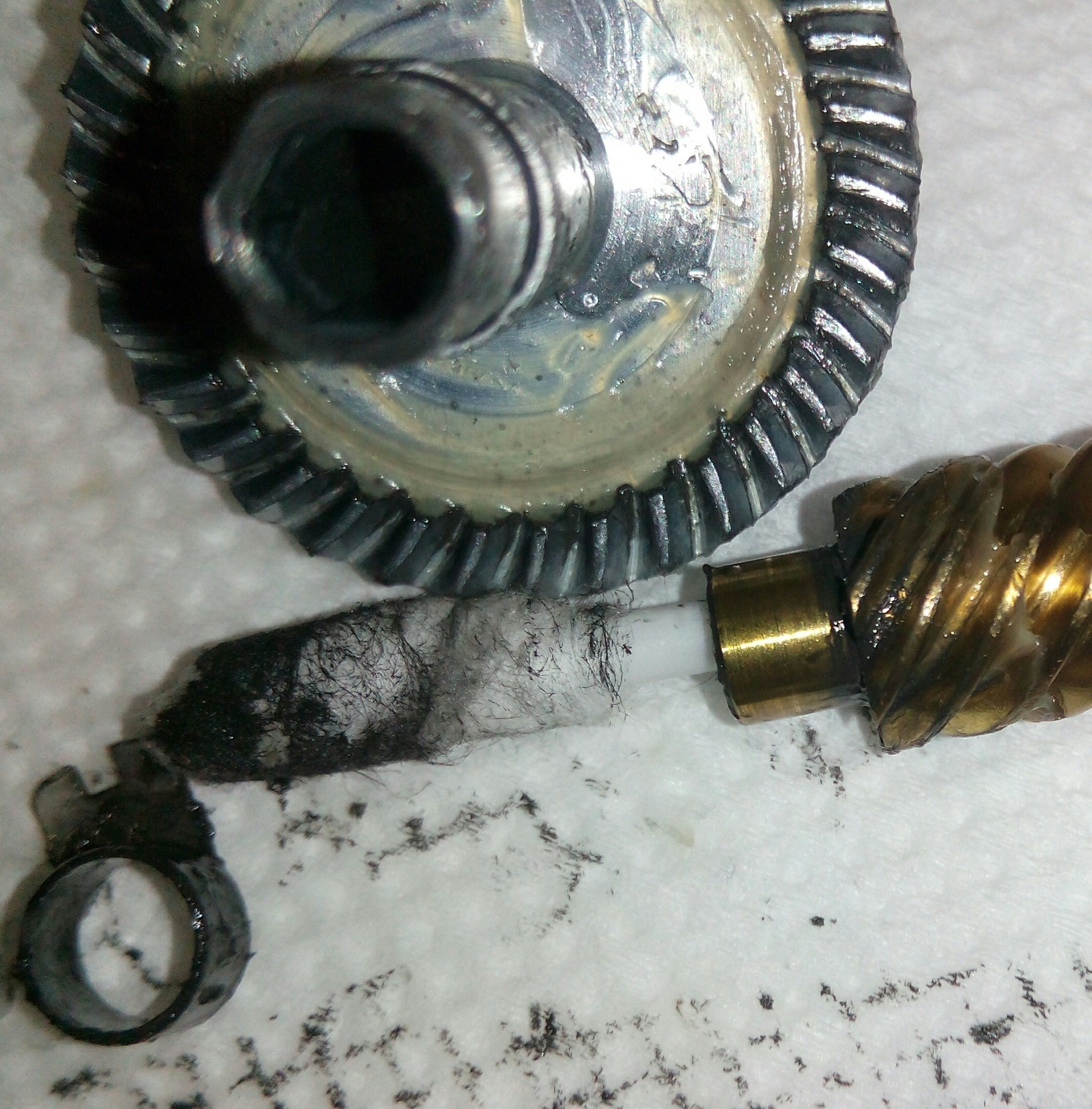

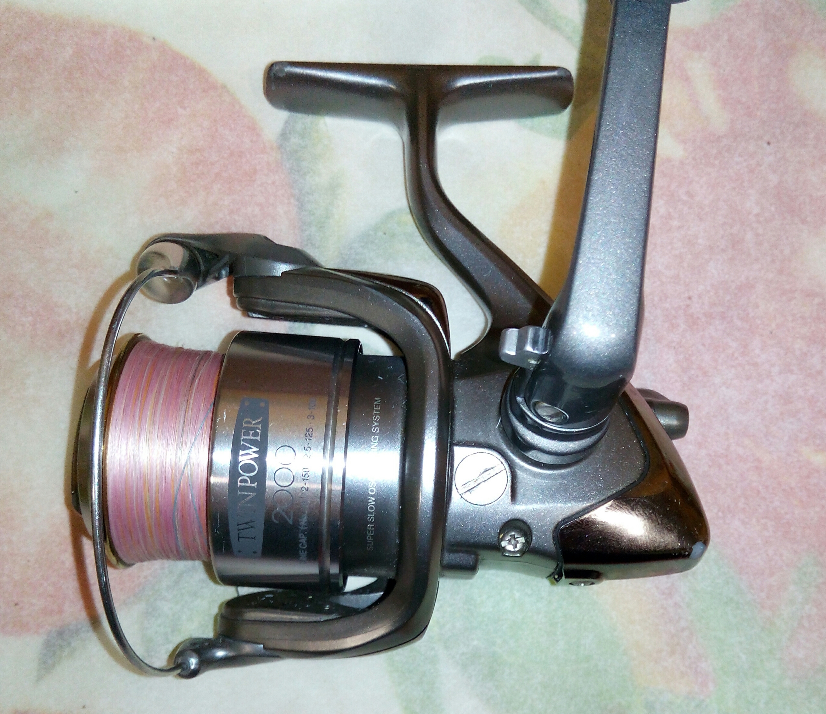

Старий 22.02.2018, 01:32   #214 (permalink)
Дописи: 776

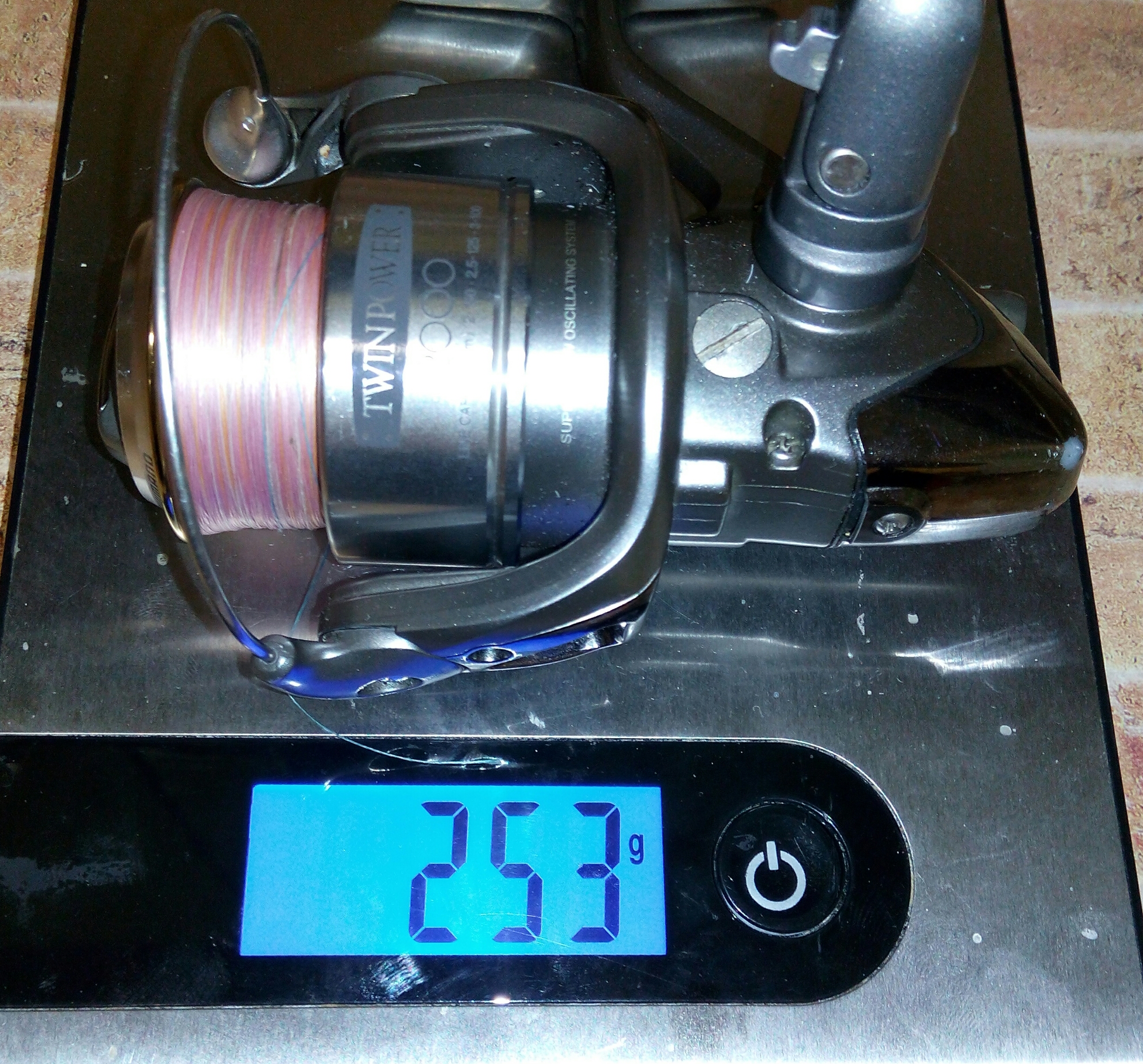

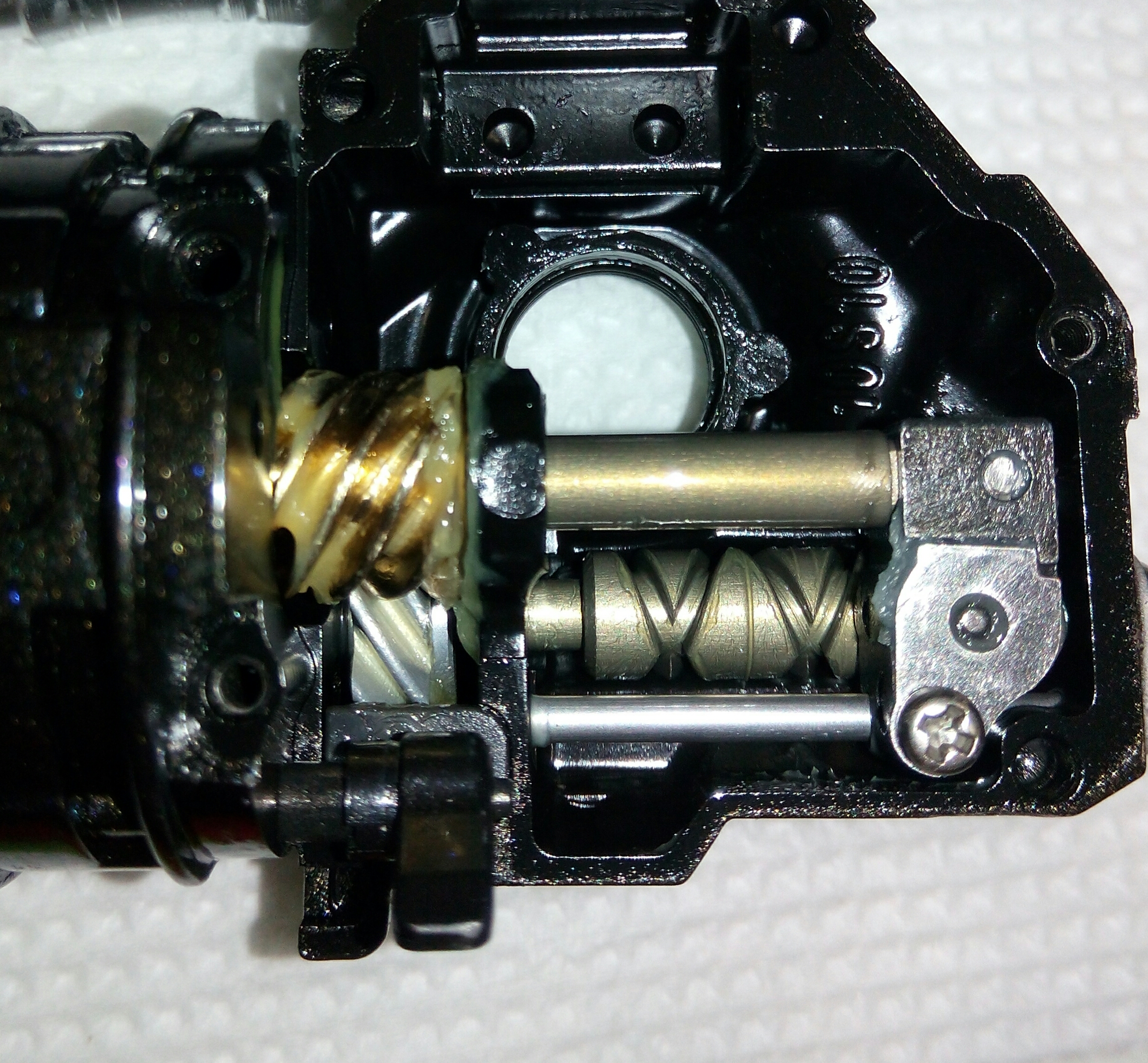

Катушка Shimano 02 TWIN POWER 2000. Данная модель 2002г поэтому мало чем напоминает современные Твины. Подшипников 6+1. Кноб не разборной, рукоятка хоть и складная, но в принципе не сильно люфтовая. Ход был немного шумноват с люфтом ГП. Шум в основном исходил от подшипников, так как они открытого типа и все сухие. Смазка шум убрала. Ролик л/у сухой, подшипник в нём тоже открытый и из-за попадания в него пыли практически пришёл в негодность. Износ ГП почти не заметен, разве что зубья на ведущей шестерне немного приобрели округлую форму. Катушка очень живучая. Одним словом - Твин.

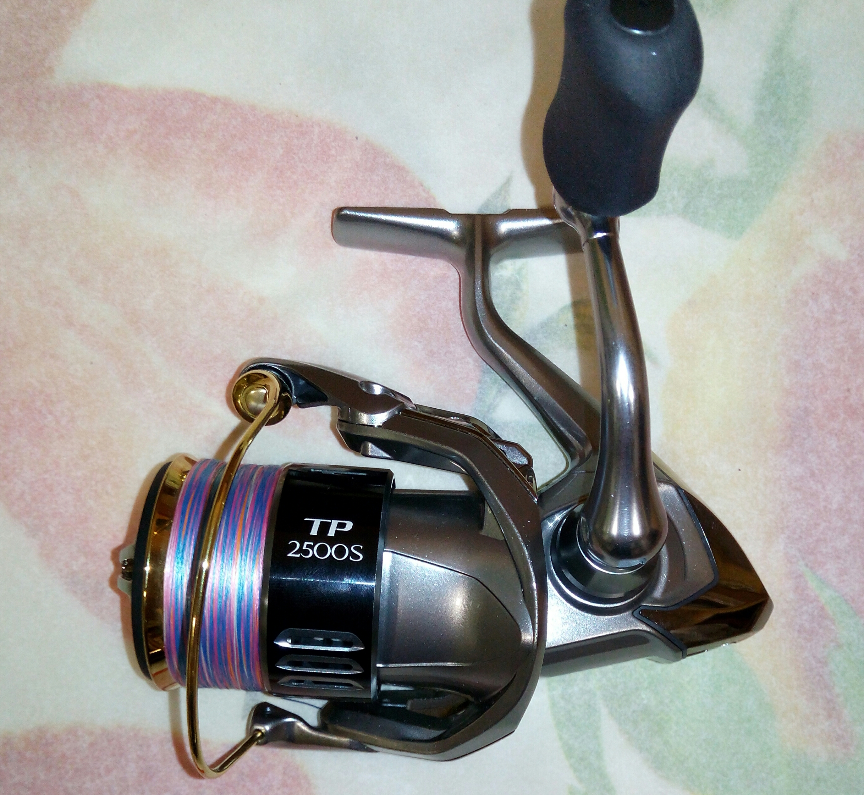

SHIMANO 15 Twin Power 2500S. Катушка новая, была всего лишь на нескольких рыбалках. Был небольшой люфт на ГП и, на мой взгляд, была пережата ведомая шестерня. Из-за этого в рукоятку ощущалось сопротивление при вращении. Всё остальное в идеале. Не катушка, а мечта каждого рыбака

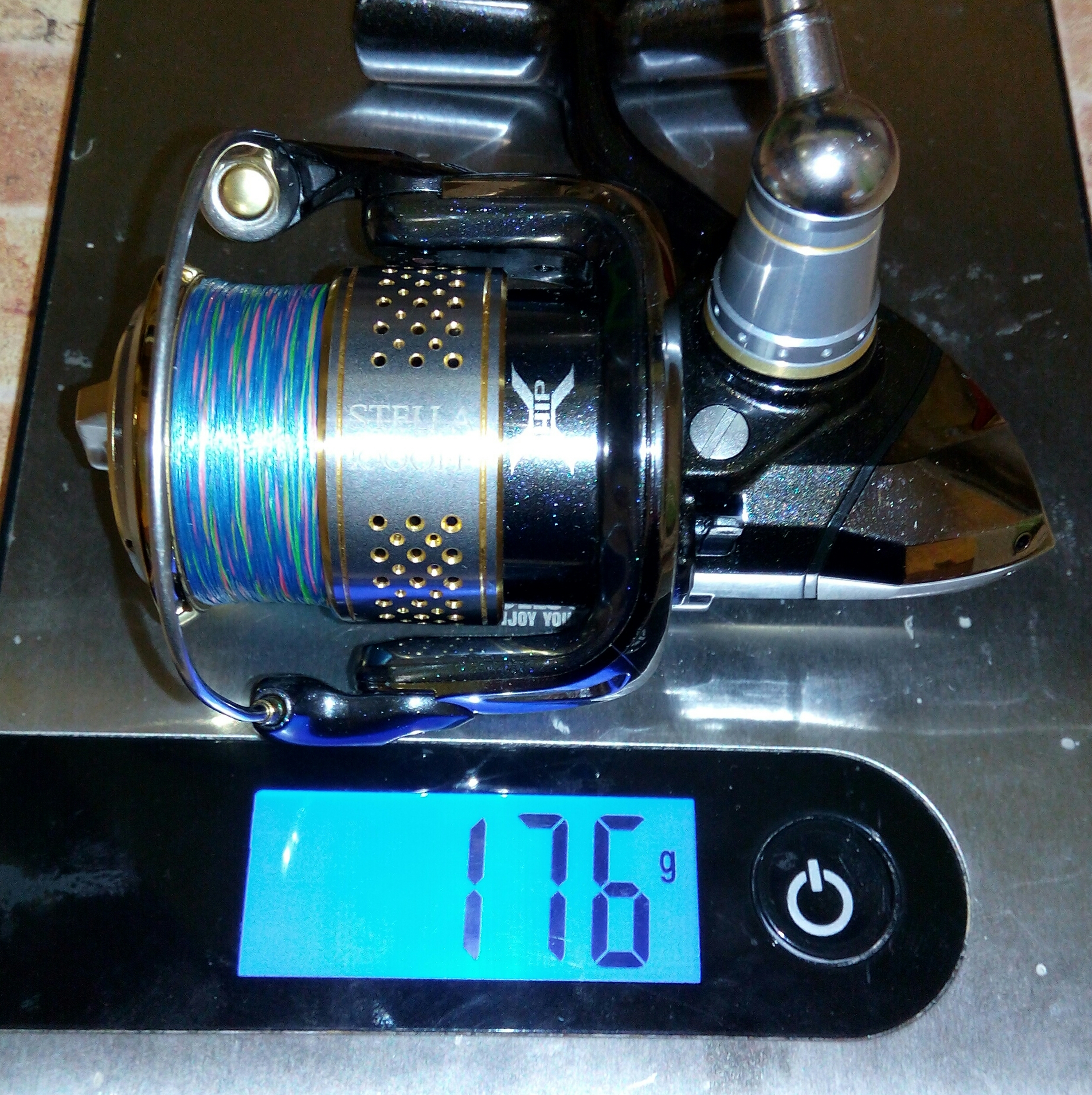

Старий 23.02.2018, 00:47   #218 (permalink)
Дописи: 776

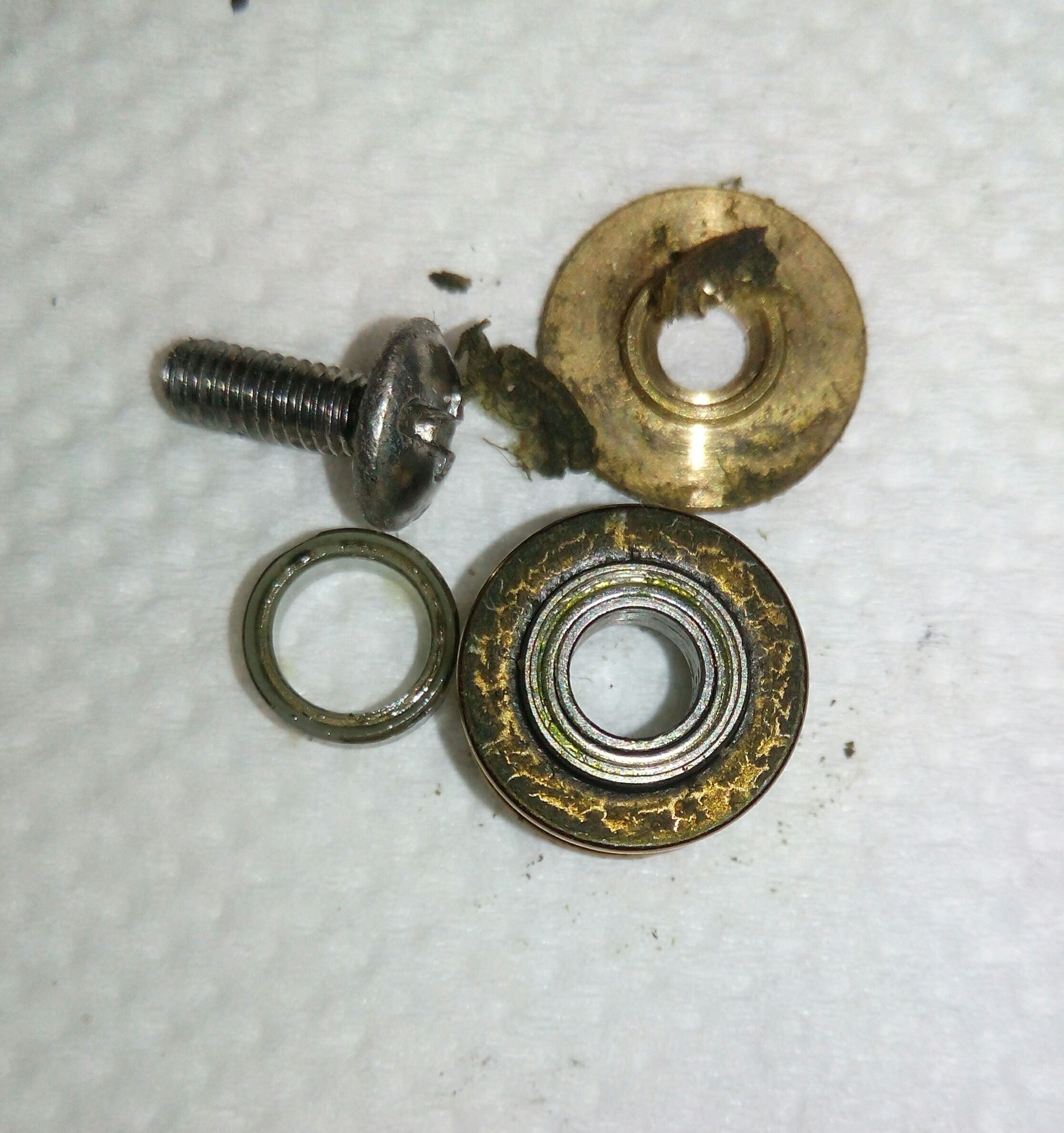

SHIMANO 10 STELLA 1000 FE. Не смотря на то, что катушка новенькая и далеко не дешёвая, всё-таки было несколько огорчающих моментов. Смазки на ГП хотелось бы увидеть немножко больше и равномерней, а не в трёх точках. Кноб сухой, ролик л/у с двумя подшипниками тоже сухой. Во время вращения рукоятки, при мгновенном тормозе в руку чётко отдавался стук от люфта ГП и цокотящий звук держателей дужки л/у. Все эти недостатки устранены, люфт ГП получилось вывести практически в ноль, при этом ход очень лёгкий и тихий. Владелец данной катушки получит обратно действительно Стеллу

Старий 23.02.2018, 10:16   #219 (permalink)

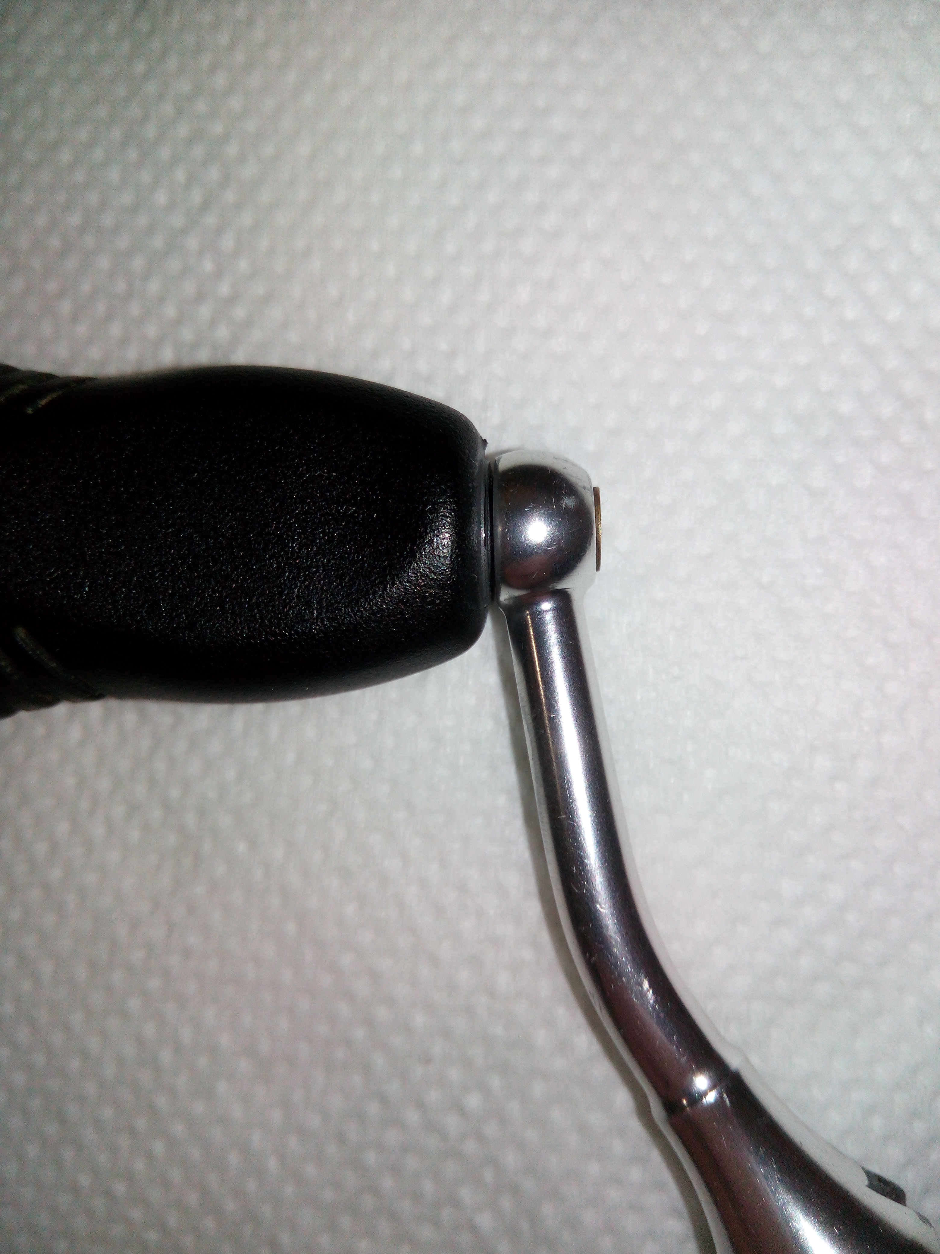

Оставлю отзыв по этим шиманкам.
Из всех, моя самая любимая катушка, это старый твин. Не смотря на то, что были поновее и типа подороже. Именно у него был самый мягкий и приятных ход из всех. И хоть и с ним были технические проблемы, это были никак не поломки и рыбалке не мешали.
Новый твин, был не на нескольких рыбалках, а всего на одной, после которой сразу стало ясно, что он ничем не лучше моего любимого, старого твина.
Ну а стелла пару рыбалок конечно отрыбачила, но как-то тоже, ничем в душу не запала.
Отправляя Саше катушки, я сомневался, стоит ли отправлять абсолютно новые, которые не были в работе. Якобы что им сделалось из-за того, что они просто лежали. Теперь вижу что стоило, тугой ход твина и стук в стелле я чувствовал, но не предовал этому значения. Думал мало ли...Если действительно это удалось убрать - то супер! Возможно у меня появится какая-то новая любимая катуха. )))
И кстати, про мягкий и тихий ход. Возможно кому-то это покажеться уже маньячеством, когда любой шорох в катушке воспринимается как раздражение и когда хочется его поскорее убрать, либо вообще, заменить катушку на другую, но тихую. Возможно, когда ловишь на тяжелые приманки, толстыми шнурами, на соответсвующие спининнги, то это совершенно не критично, сам по себе замечал, но когда сидишь вечером в лодке, ведя всем известный вечерний репортаж :), когда город уже подзатих и тишина вокруг полная, и снасти у тебя в руках лайтовые, то эти шорохи в катухах, их тугие или неравномерные ходы при медленной проводке воблеров, лично у меня вылазили на первый план и честно говоря, последний год уже подбешивали...
Так что, как сам увидел, даже новые катушки нужно донастроить...
Скорее бы весна уже!

Старий 23.02.2018, 19:25   #220 (permalink)
Дописи: 776

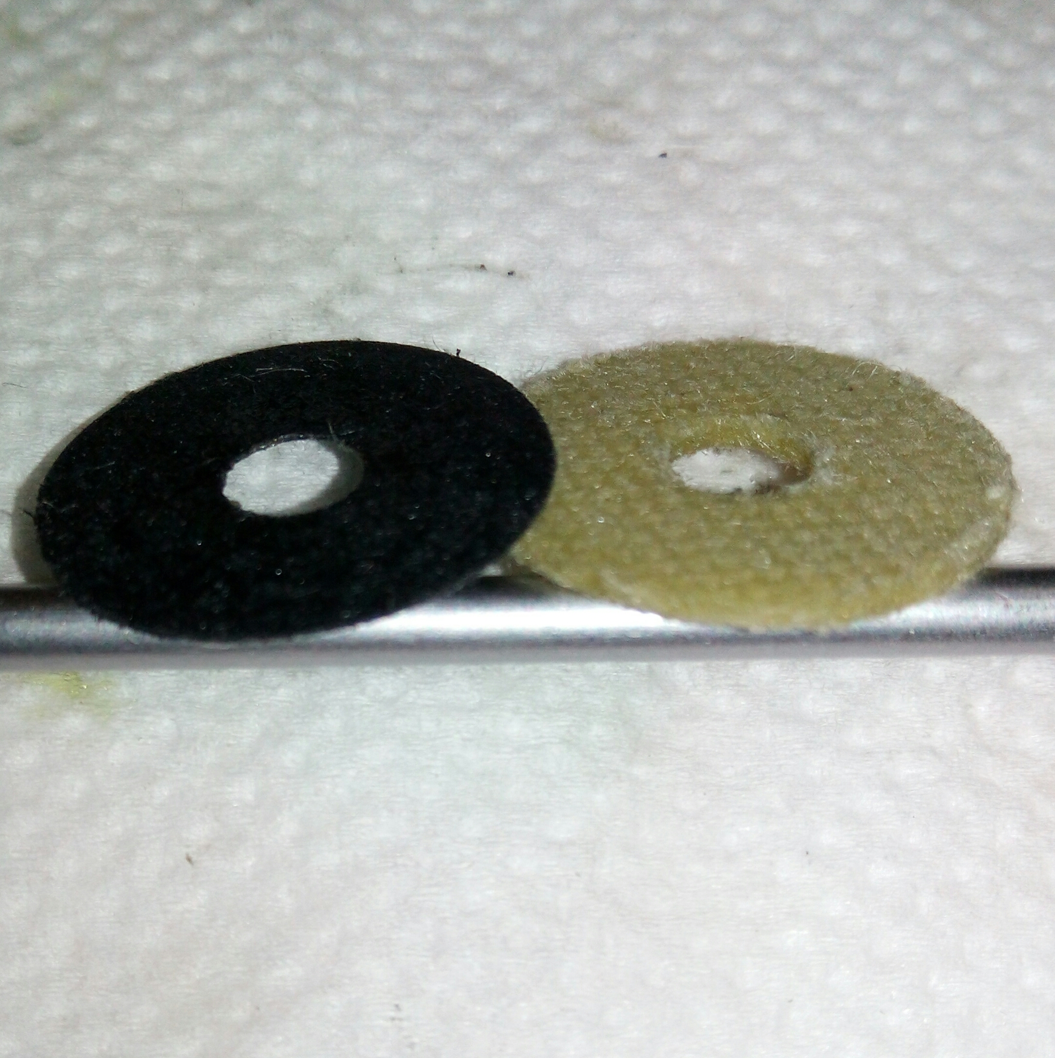

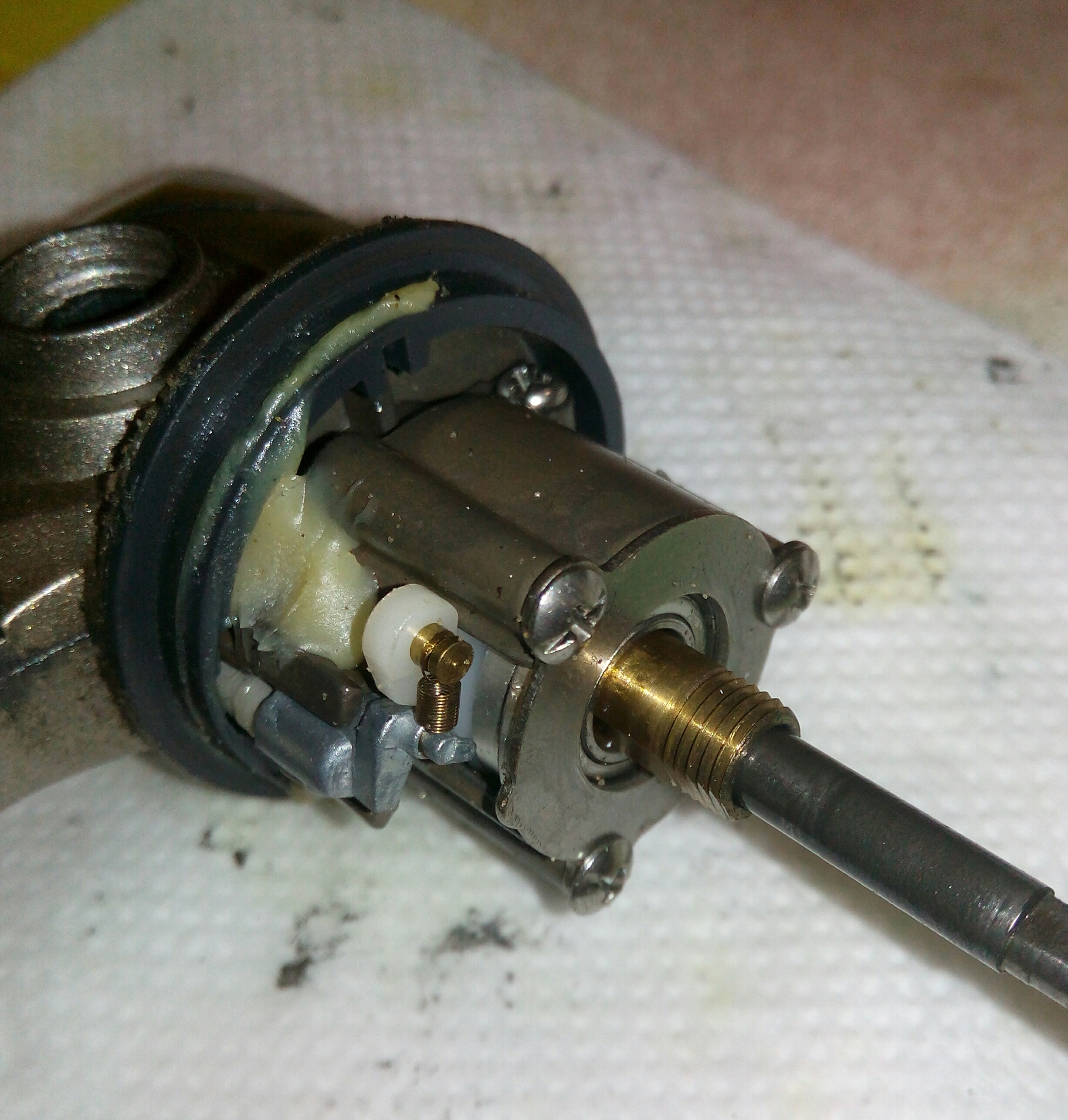

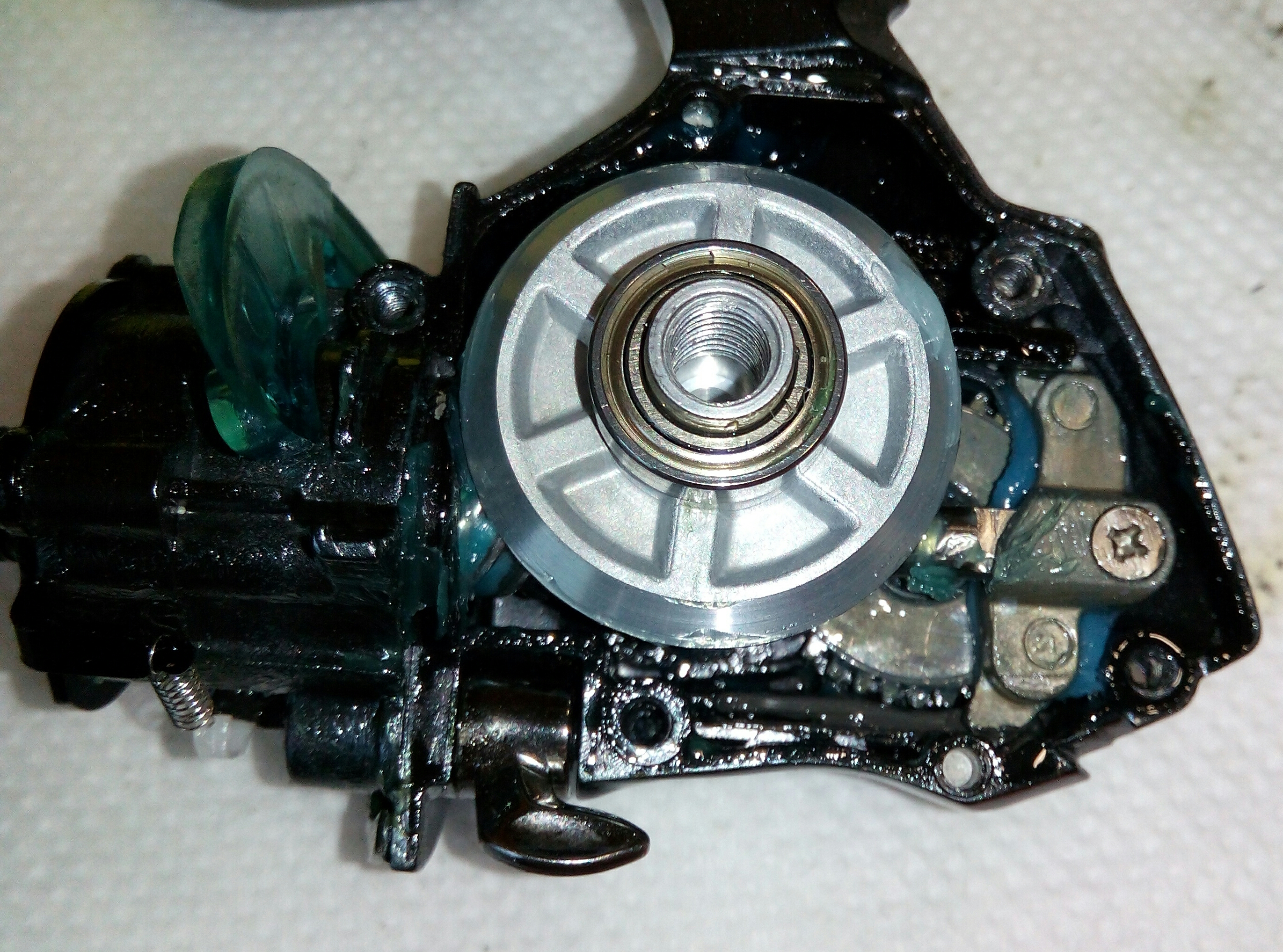

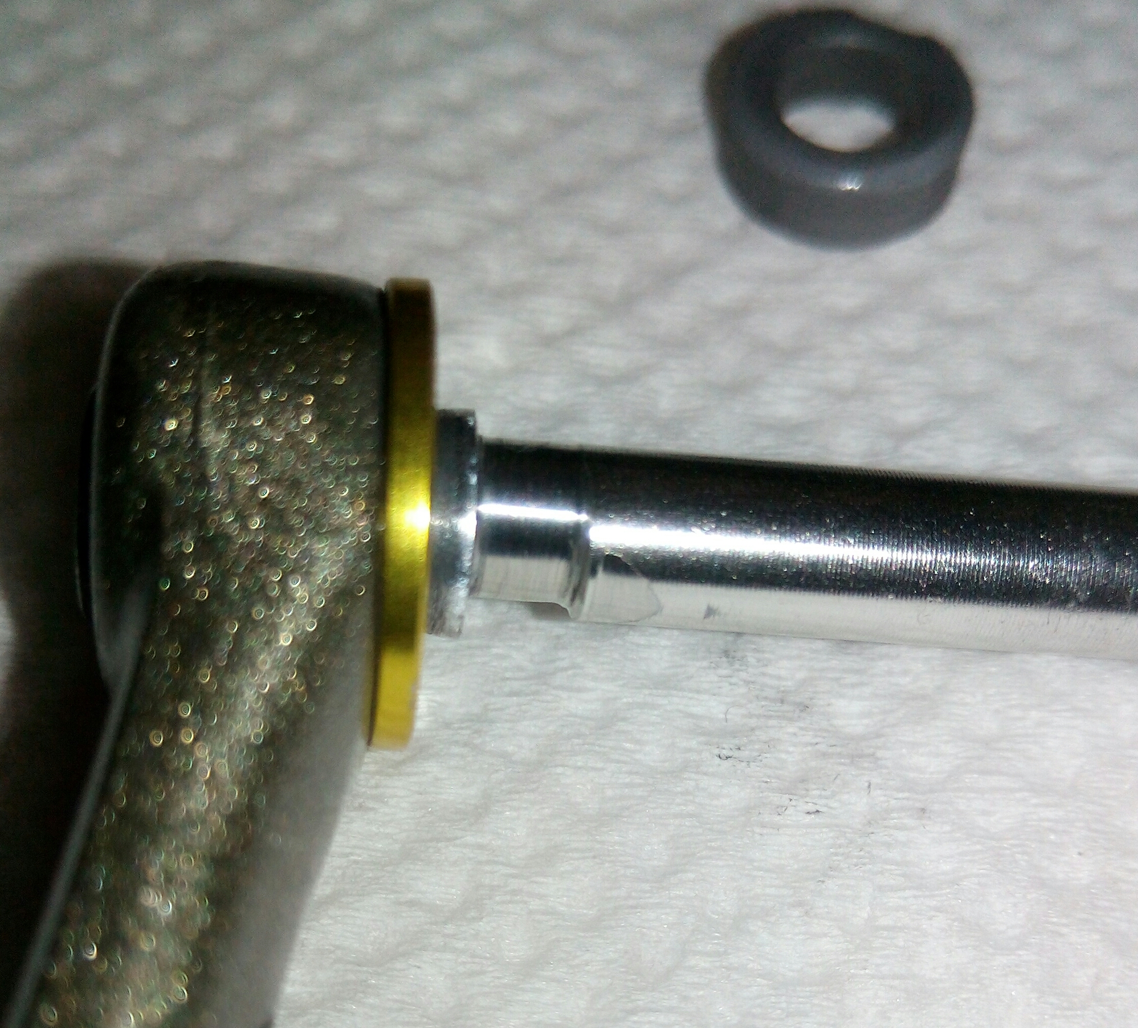

Катушка Shimano Technium 2500FA. Ход катушки был очень тугой, по инерции ротор делал максимум 1,5-2 оборота и резко останавливался. ГП была сильно зажата между собой. Внутри корпуса много лишней смазки, которая тоже притормаживала ход катушки. Так же дужка л/у как пружина сильно распирала в стороны коромысла ротора, соответственно было сопротивление при её отбрасывании, и в посадочных гнёздах пошла косая выработка (ранее писал об этом, пост 64). После того, как всё устранил и смазал новой смазкой, катушка стала крутиться на много легче. Хоть она и не обладает лёгким стартом, но тем не менее ход лёгкий, плавный и в относительно тихий.
