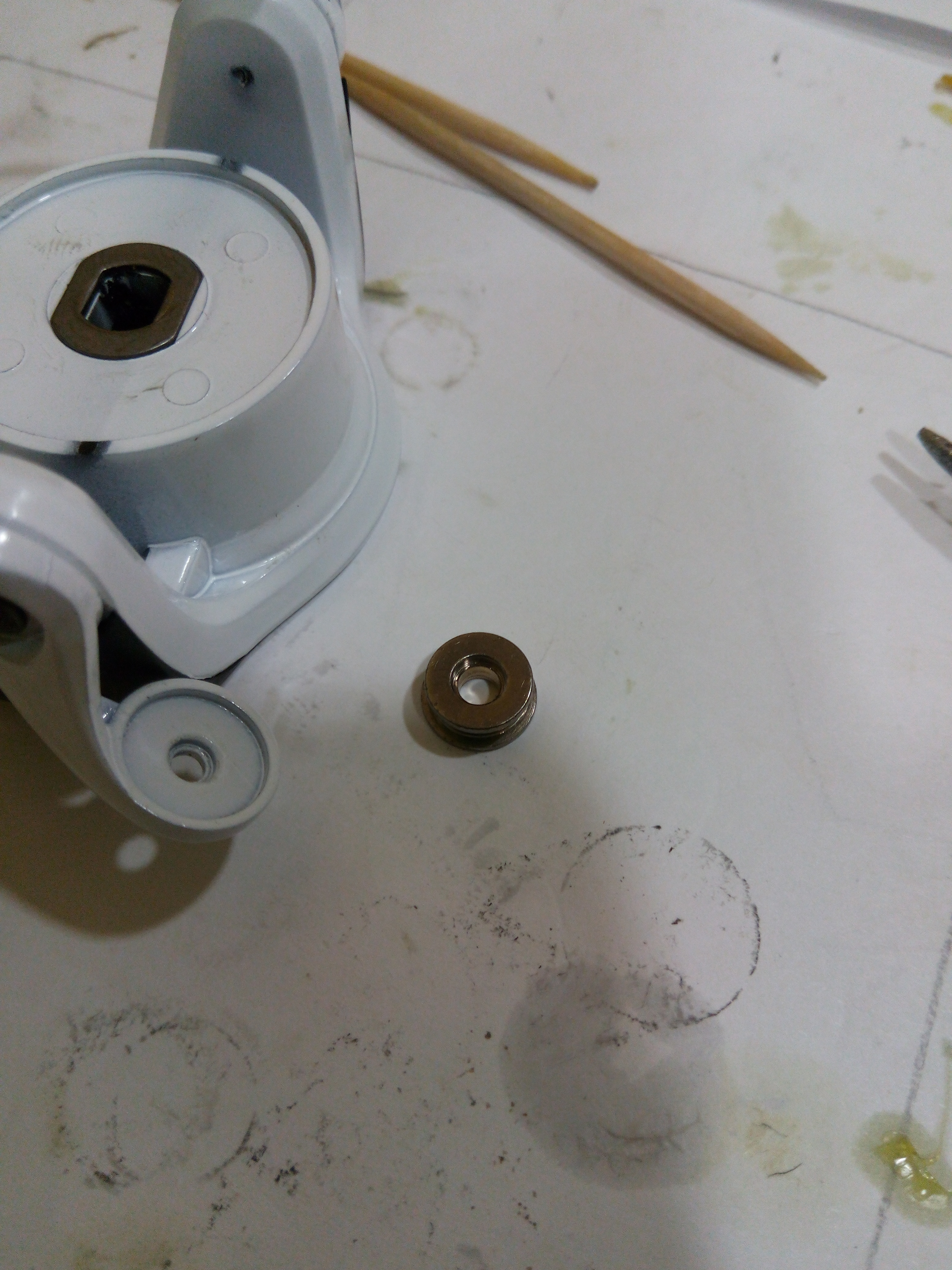

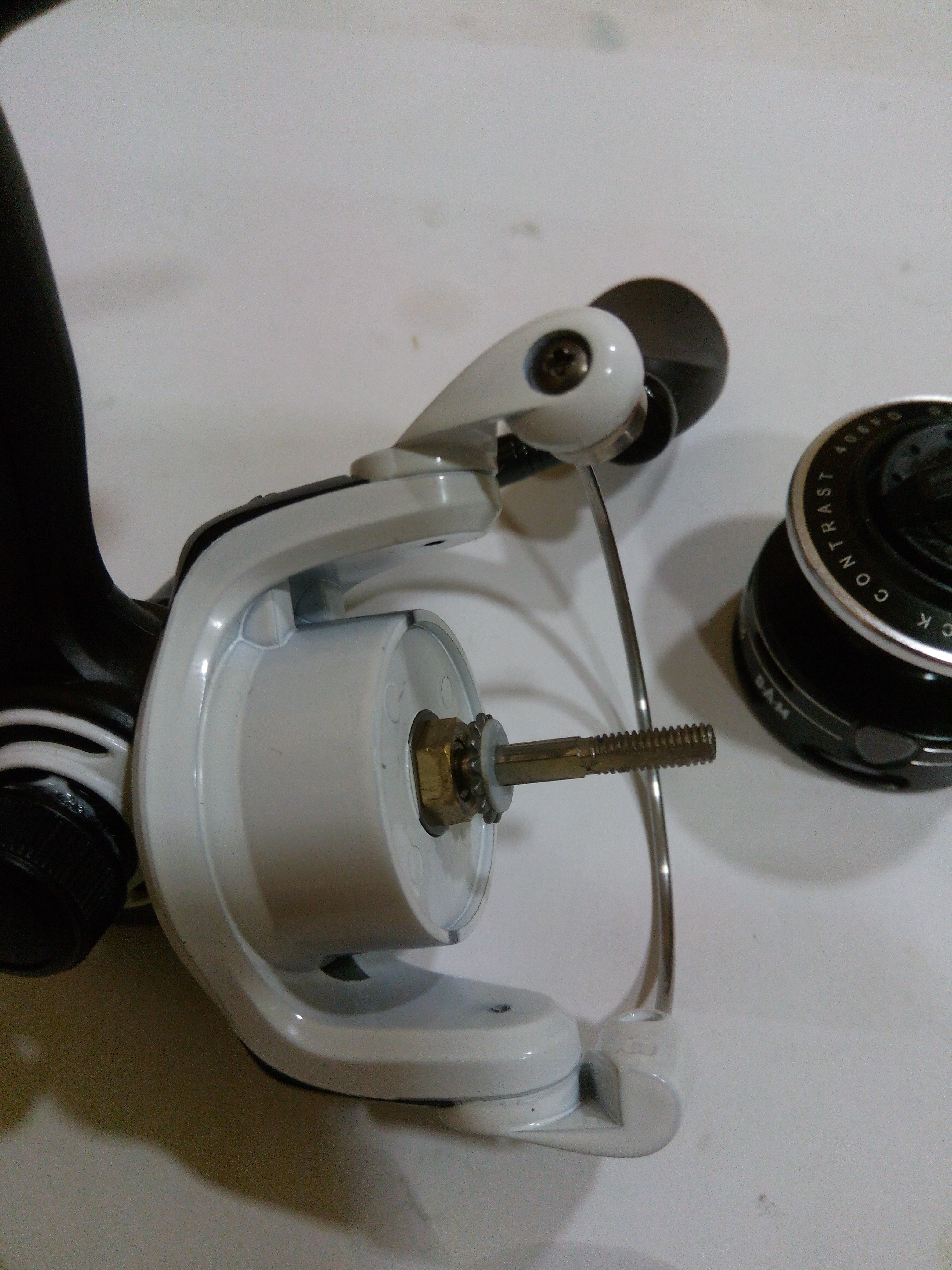

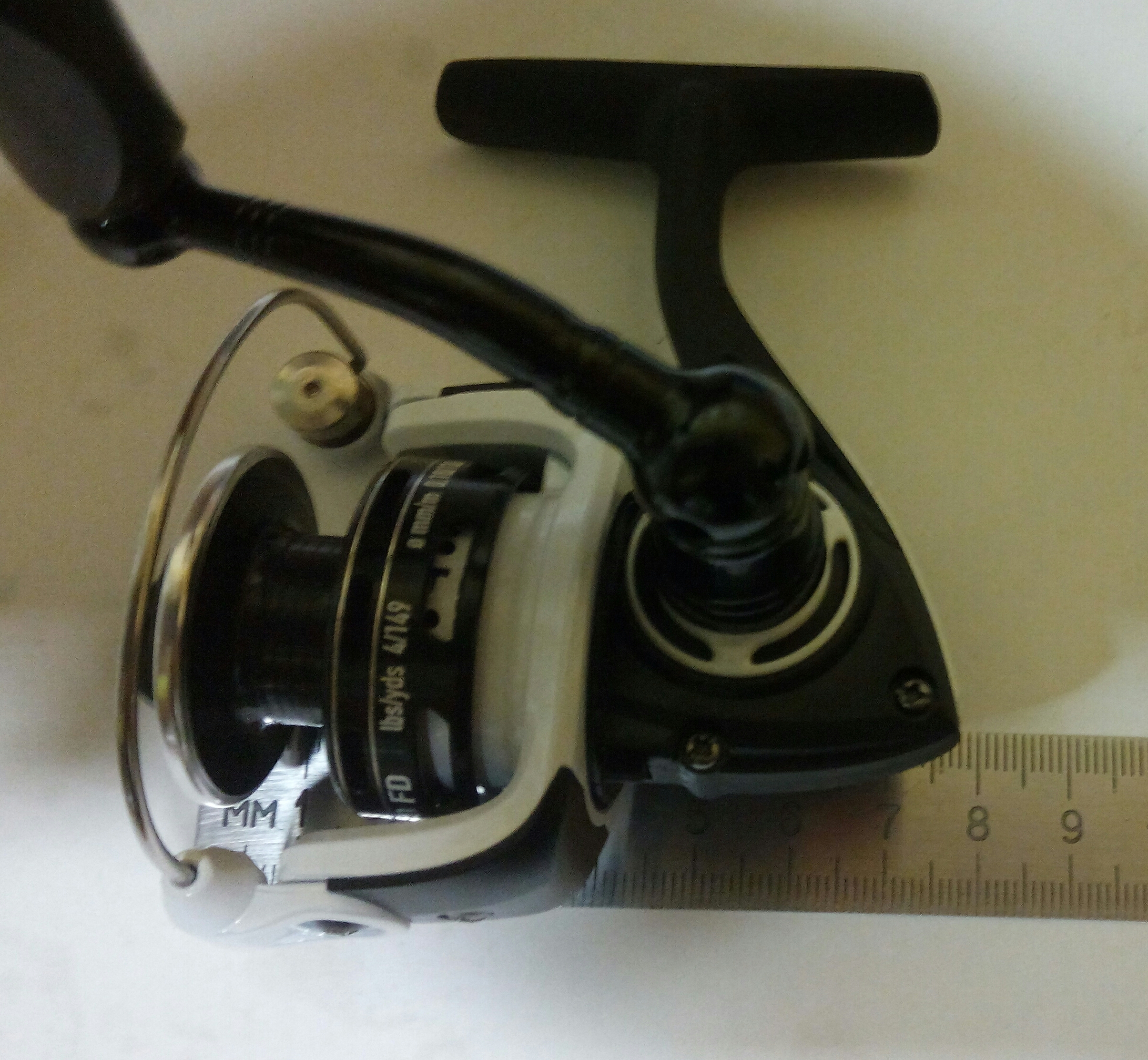

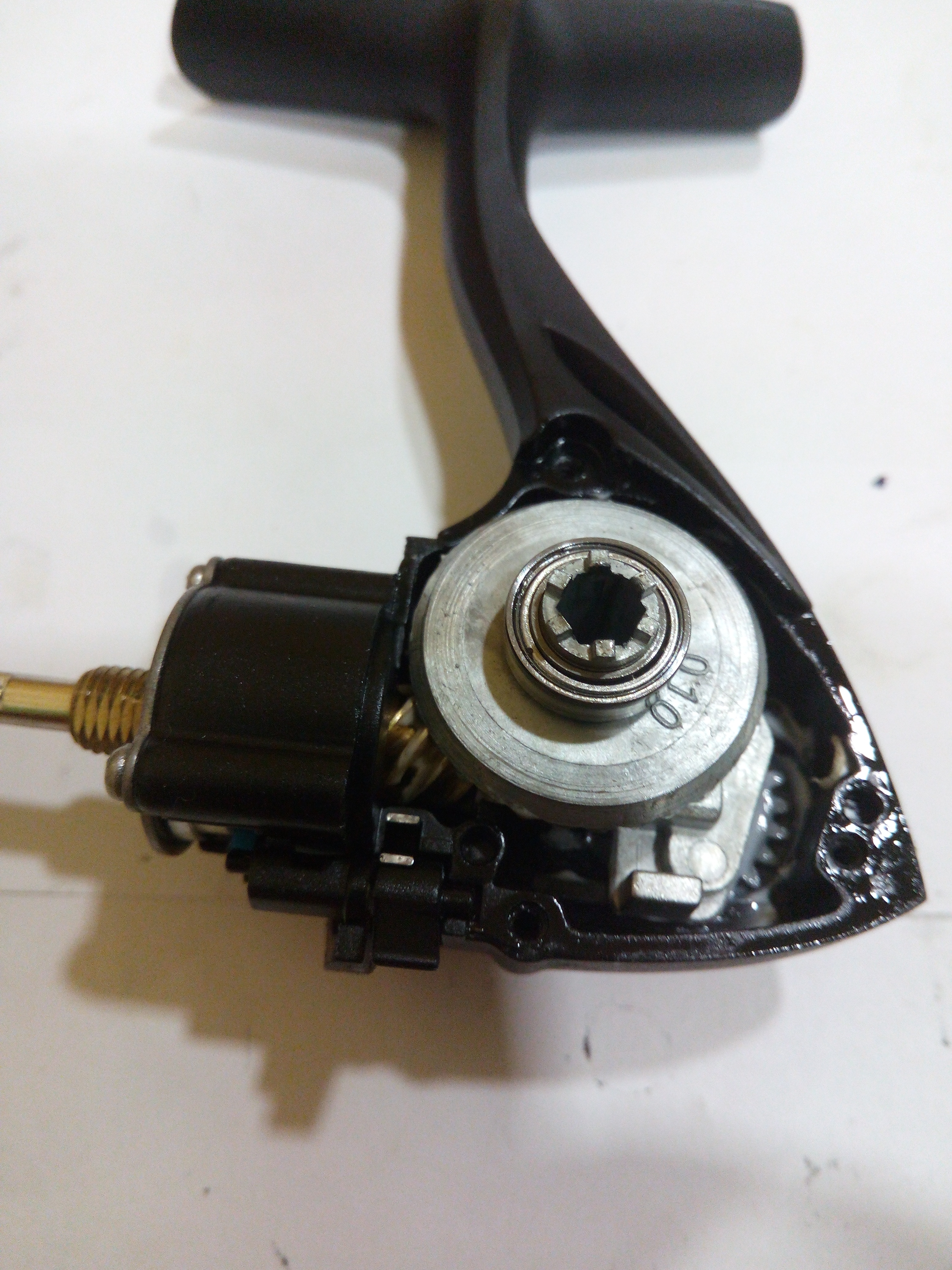

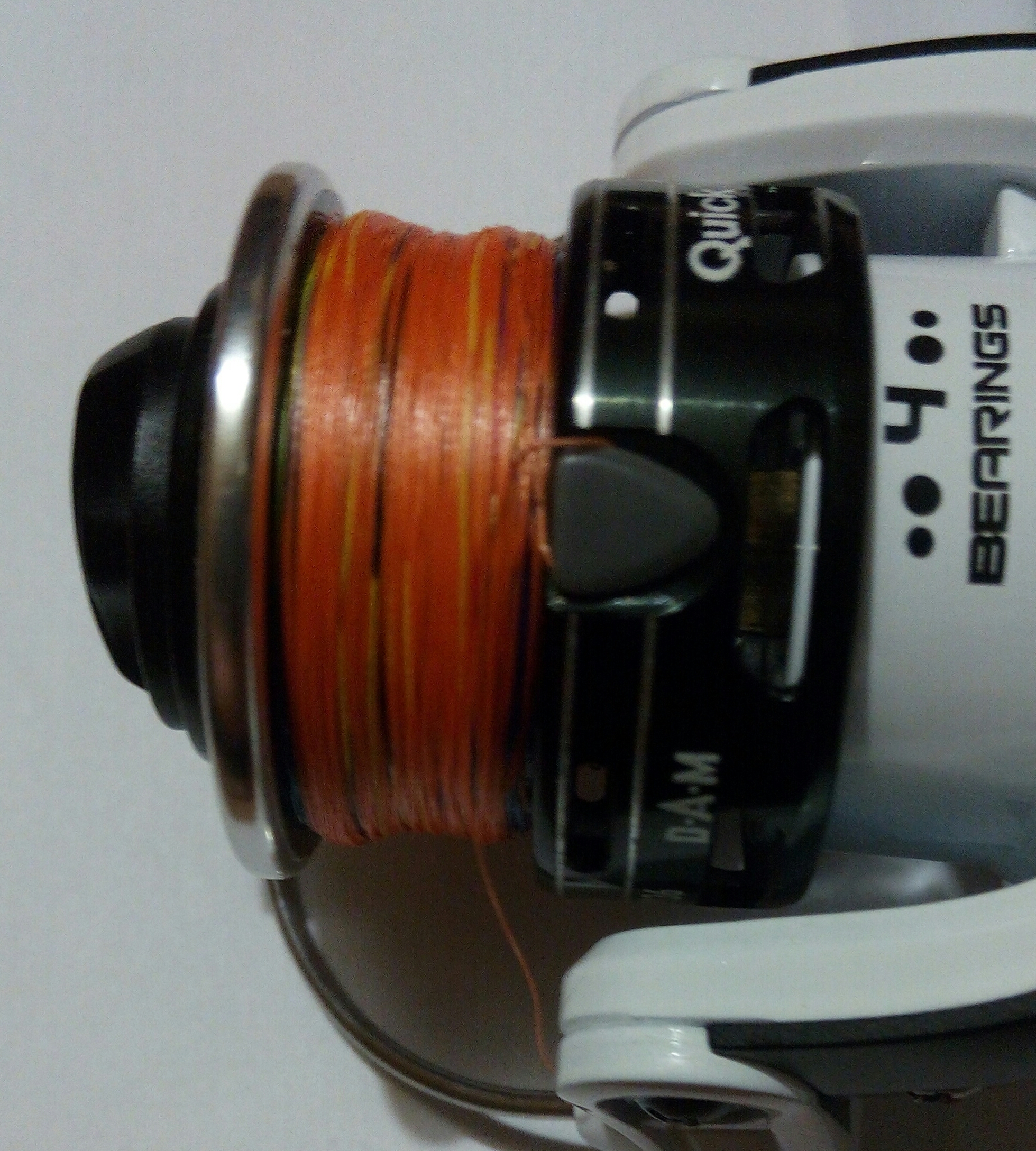

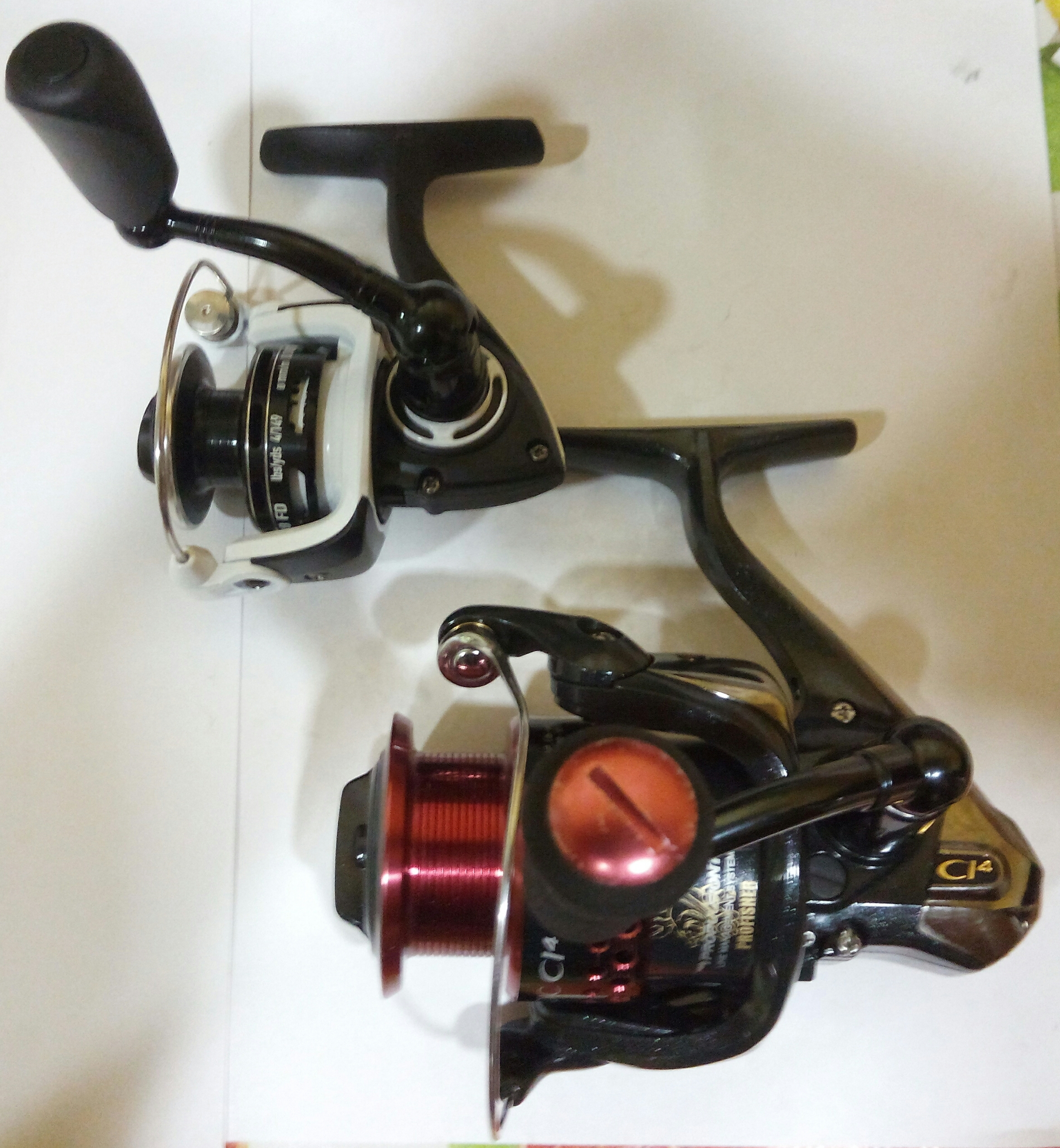

Давно уже посматриваю на катушки немецкого брэнда D.A.M. видел их только на картинках. У знакомых ни у кого не было, на ТО тоже никогда не попадали, отзывов реальных владельцев не нашёл нигде, видео тоже ниочём. В магазине своего города тоже не встречал, чтобы хотя бы в руках покрутить
А хочется аж до немогуРешил купить. Выбрал, давно уже присмотренную модель и купил. Но речь сейчас не о ней, я её ещё не вскрывал
Приглянулась попутно мне ещё одна моделька, решил и её взять ради любопытства на сдачу а именно D.A.M Contrast 408FD размер 800. Когда я получил посылку, то боялся её в руки брать чтобы не раздавить Длина 7,5см вес 104гр. (Рядом с ней на фото Stradic-2500) Начал потихоньку разбирать. Честно говоря, приятно удивлён. Смазки было достаточно, даже более чем. Ведущая шестерня вращается на двух подшипниках ведомая шестерня вращается на одном большом подшипнике (тоже не плохо). Фрикцион вообще меня убил на повал, шайб больше чем у бюджеток Дайвы и Шимано. Ролик л/у цельновыточенный из металла. Короче, всё выглядит очень даже надёжным, несмотря на миниатюрные детальки.

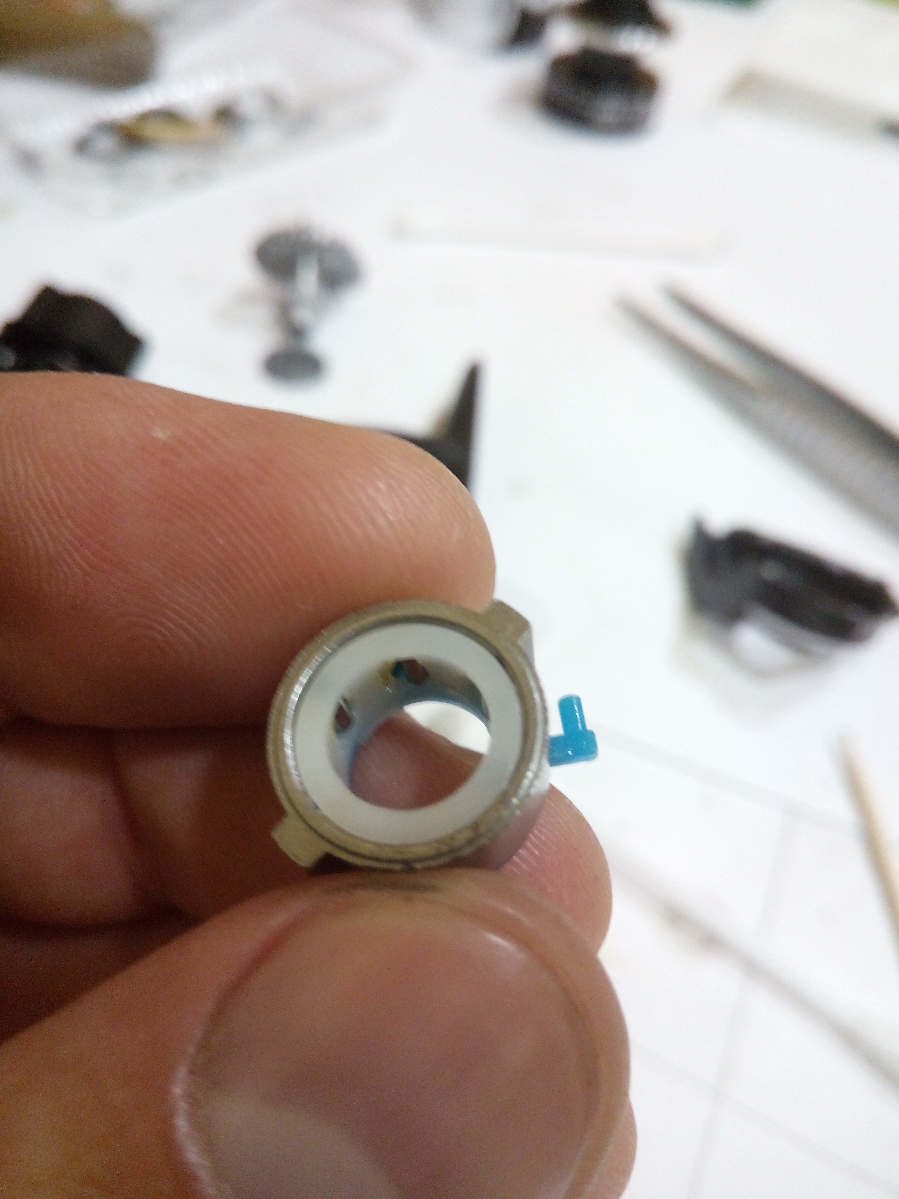

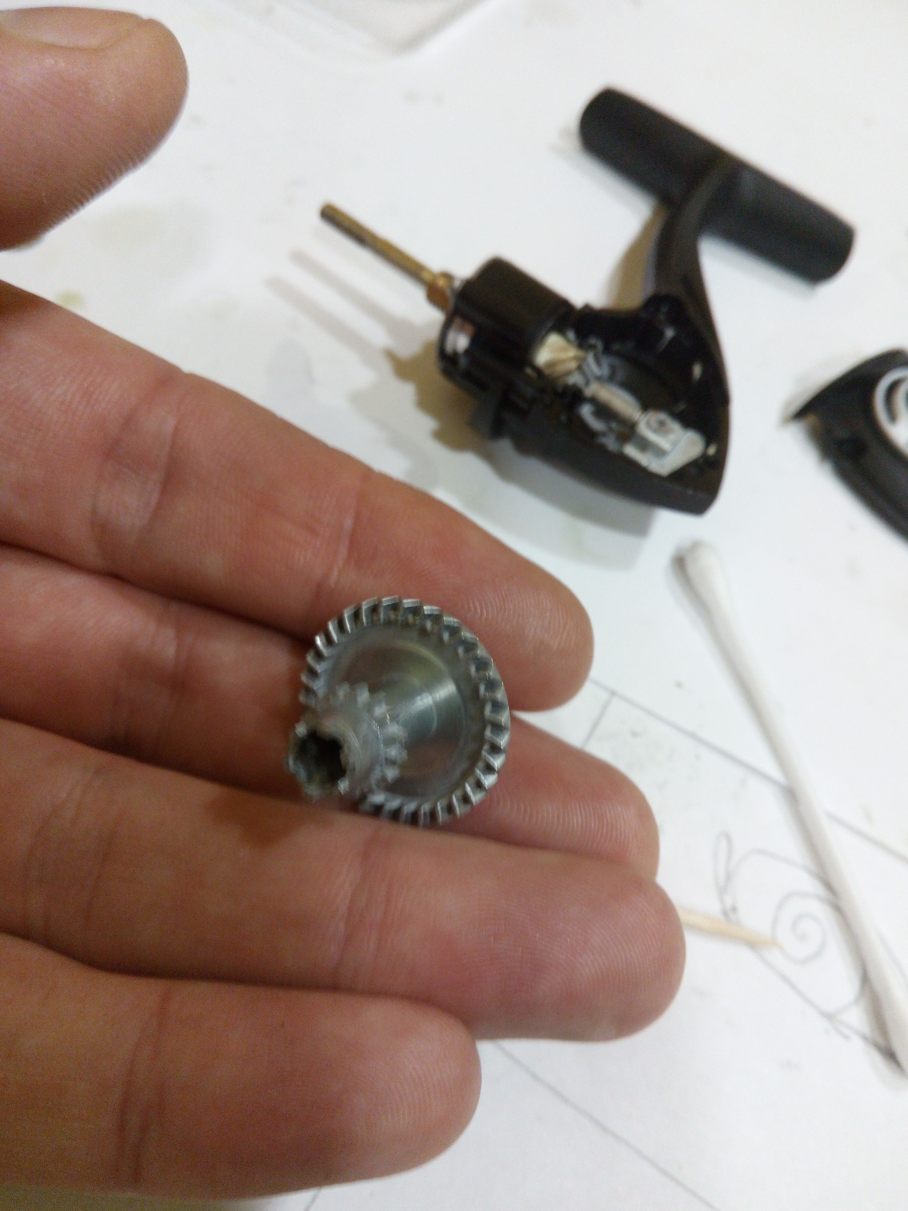

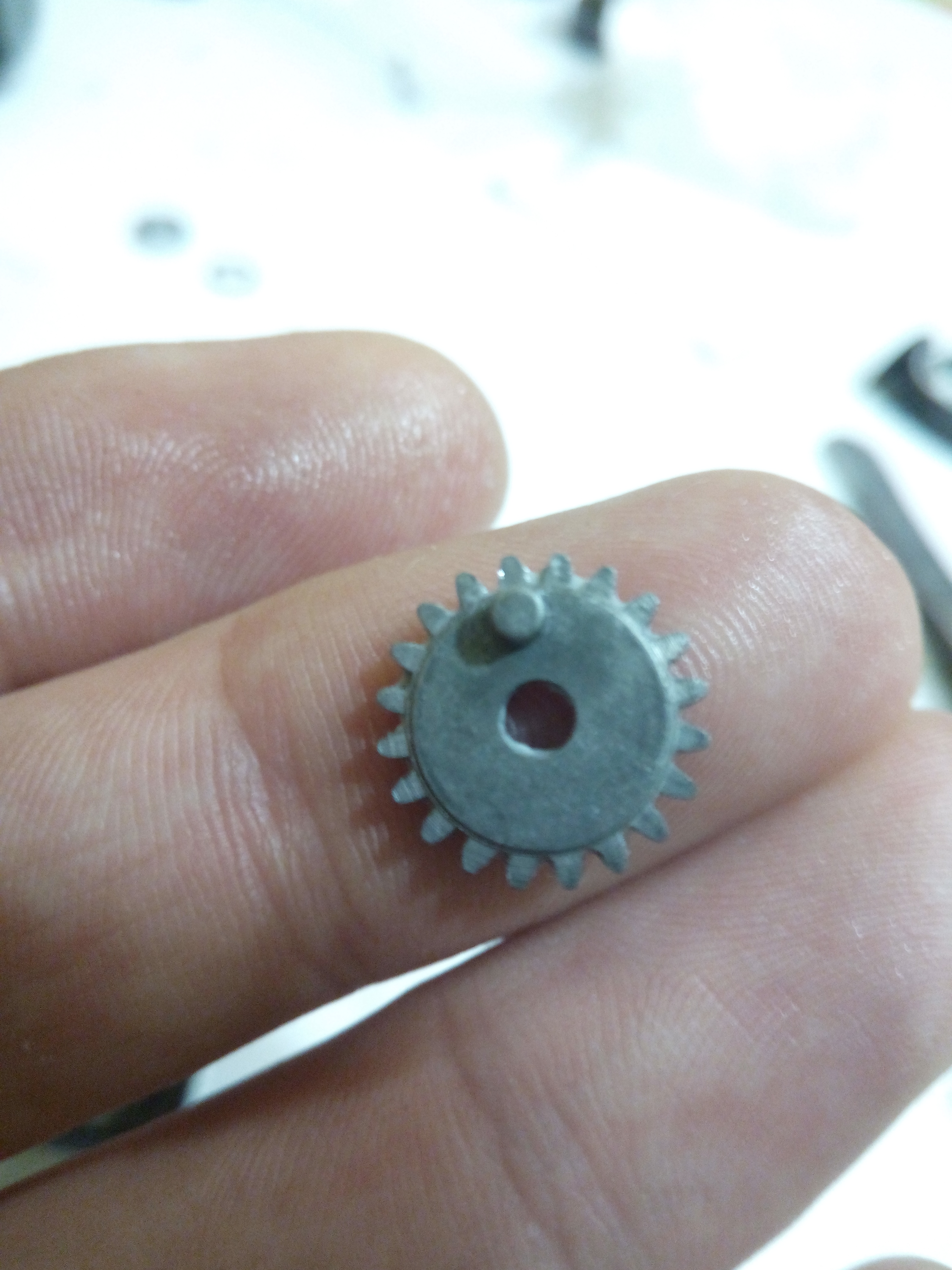

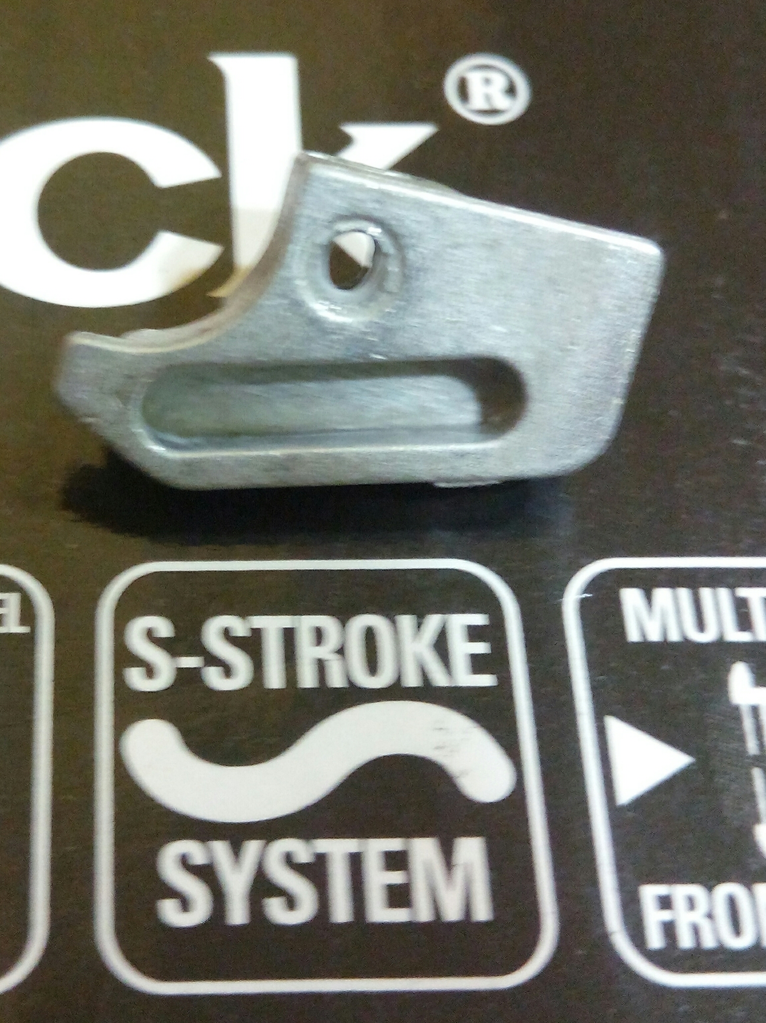

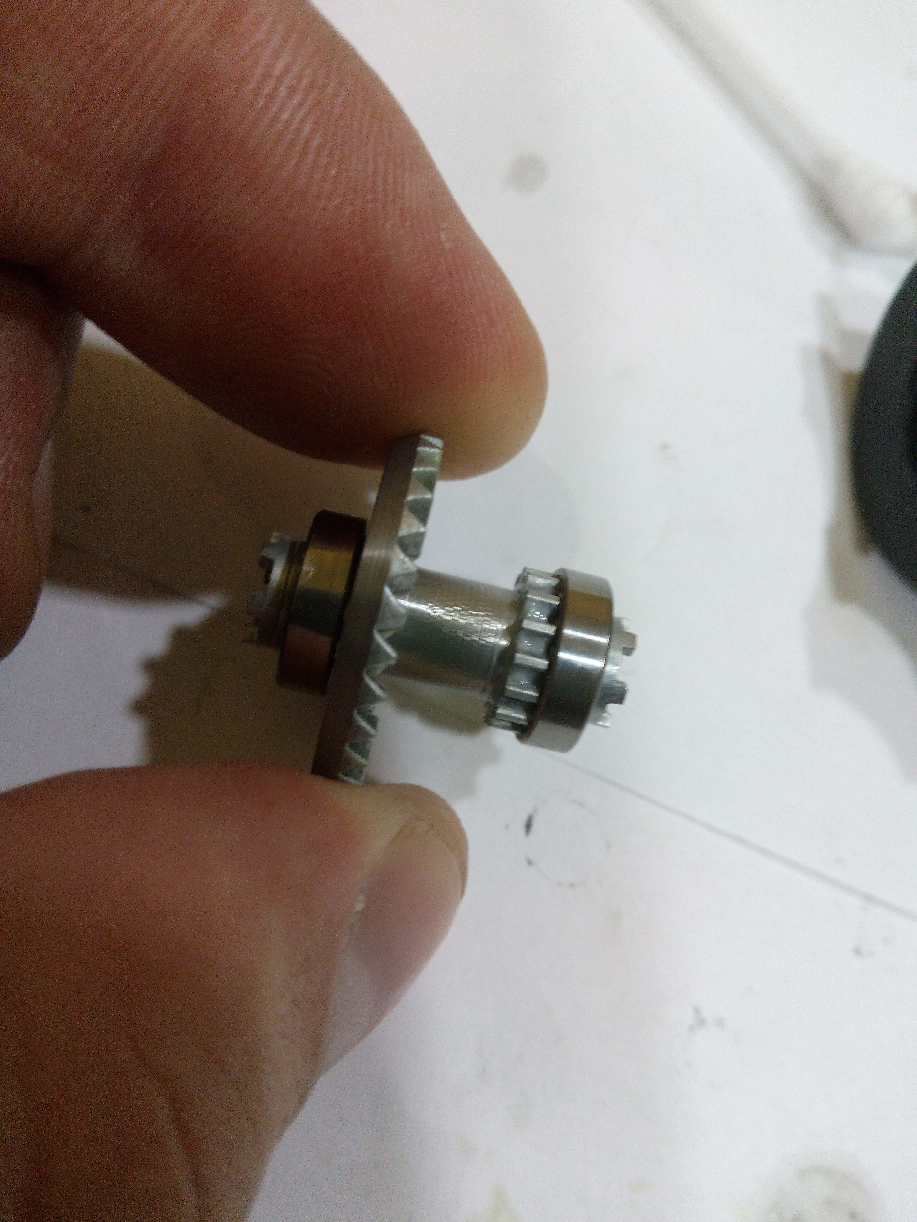

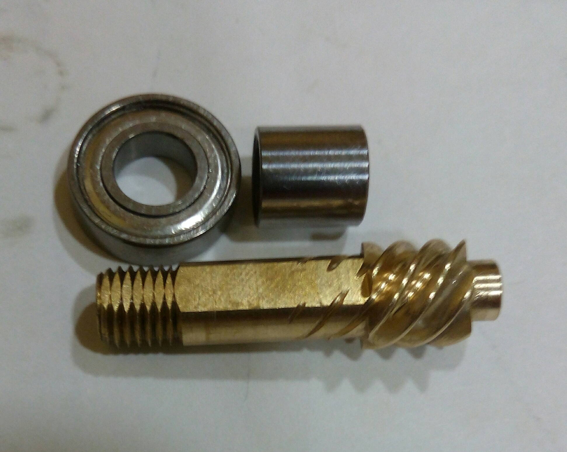

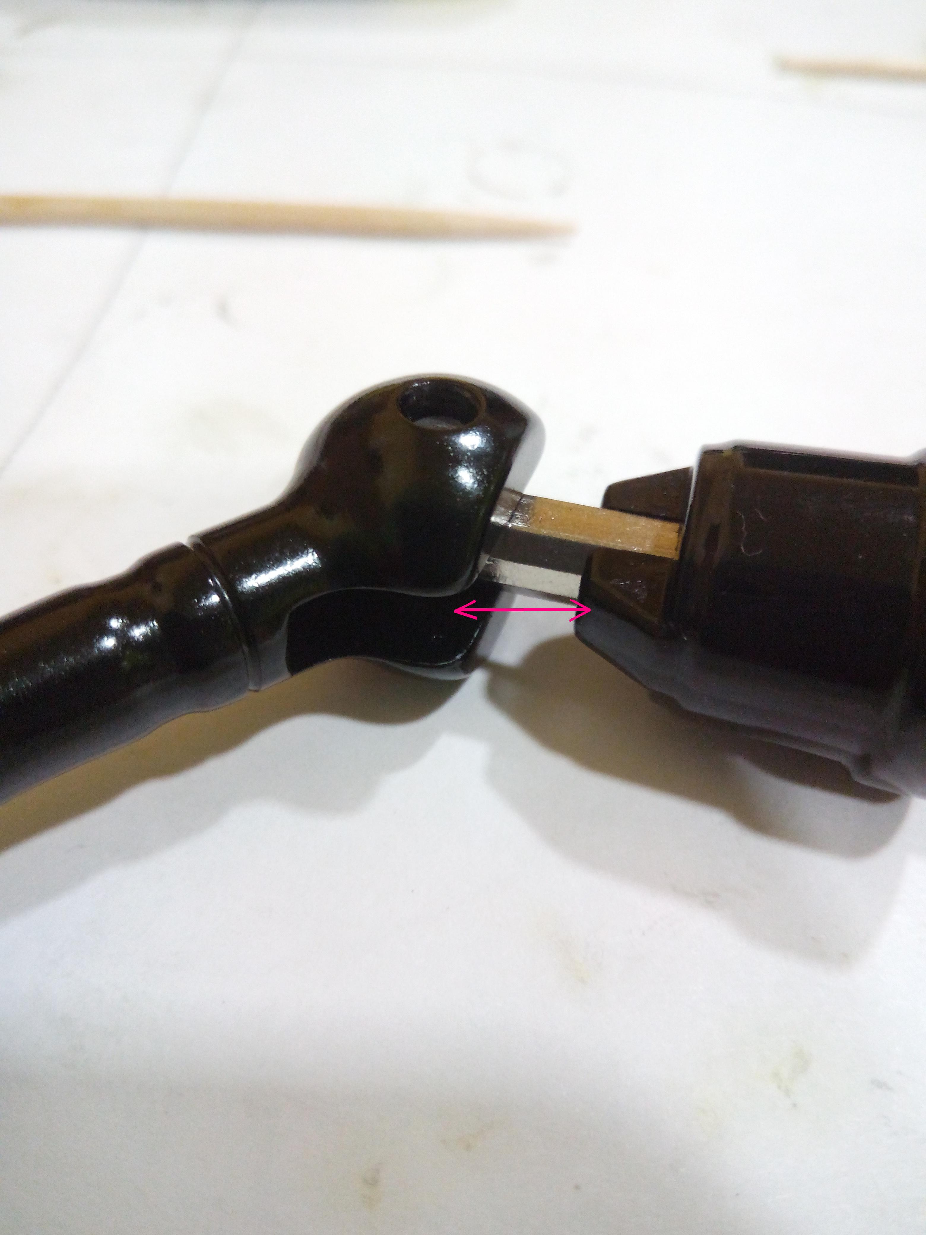

Но, всегда есть какое то "Но" Производитель указывает что подача шпули производится методом - S-STROKE SYSTEM. То есть в бегунке, который толкается шестерней-паразиткой есть канавка в виде англ. буквы "S" и таким образом ход шпули плавный без ступенек. Но на деле в бегунке прямая канавка(см. фото). Многие катушки тоже без этой системы живут и ничего страшного не происходит. Но тут получается, что производитель нас, вернее меня, надурил

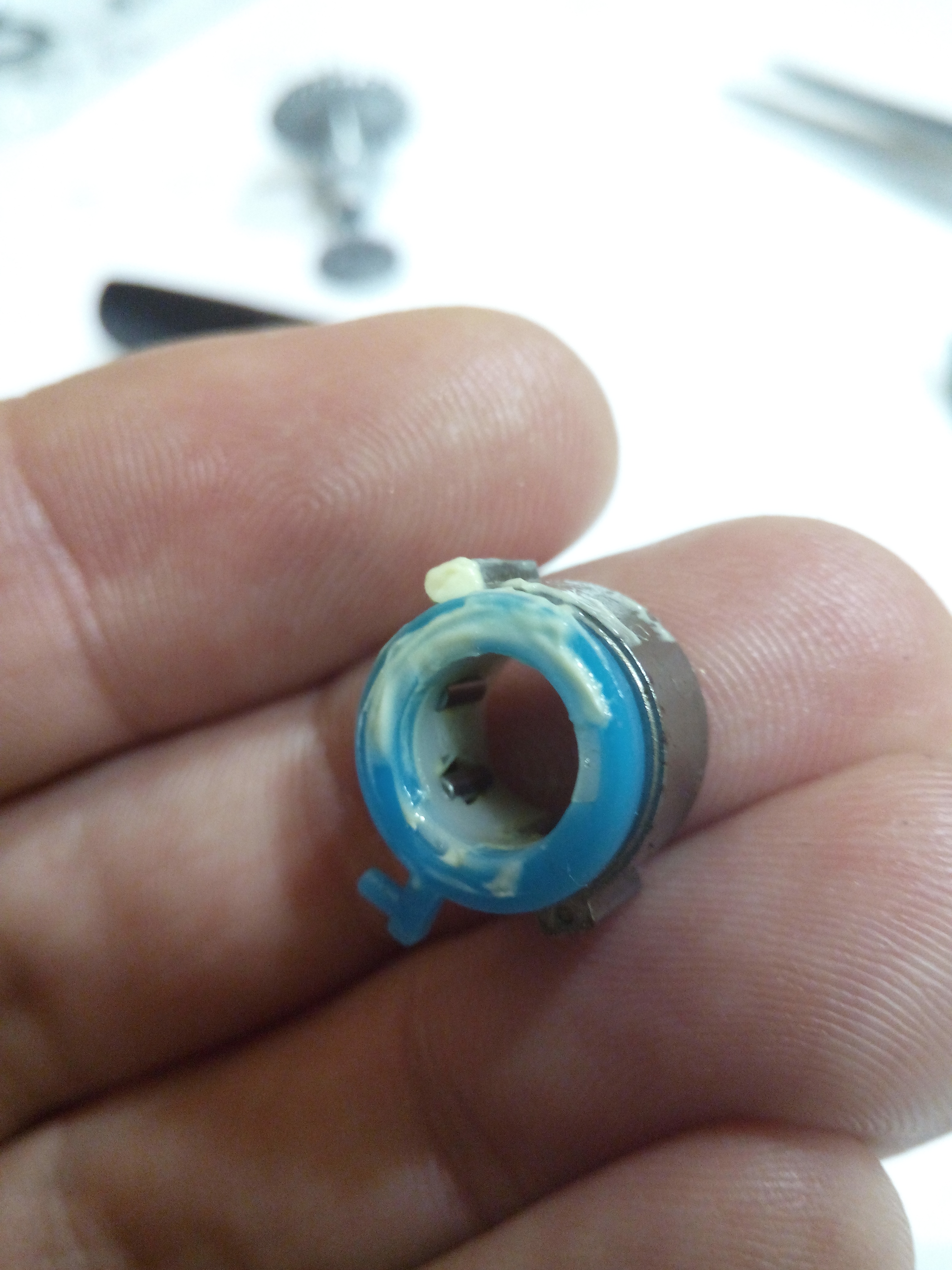

Ещё ерундовая проблемка была. Из за того, что много смазки попало в обгонную муфту - стопор обр. хода не срабатывал (промыл, установил - всё гуд).

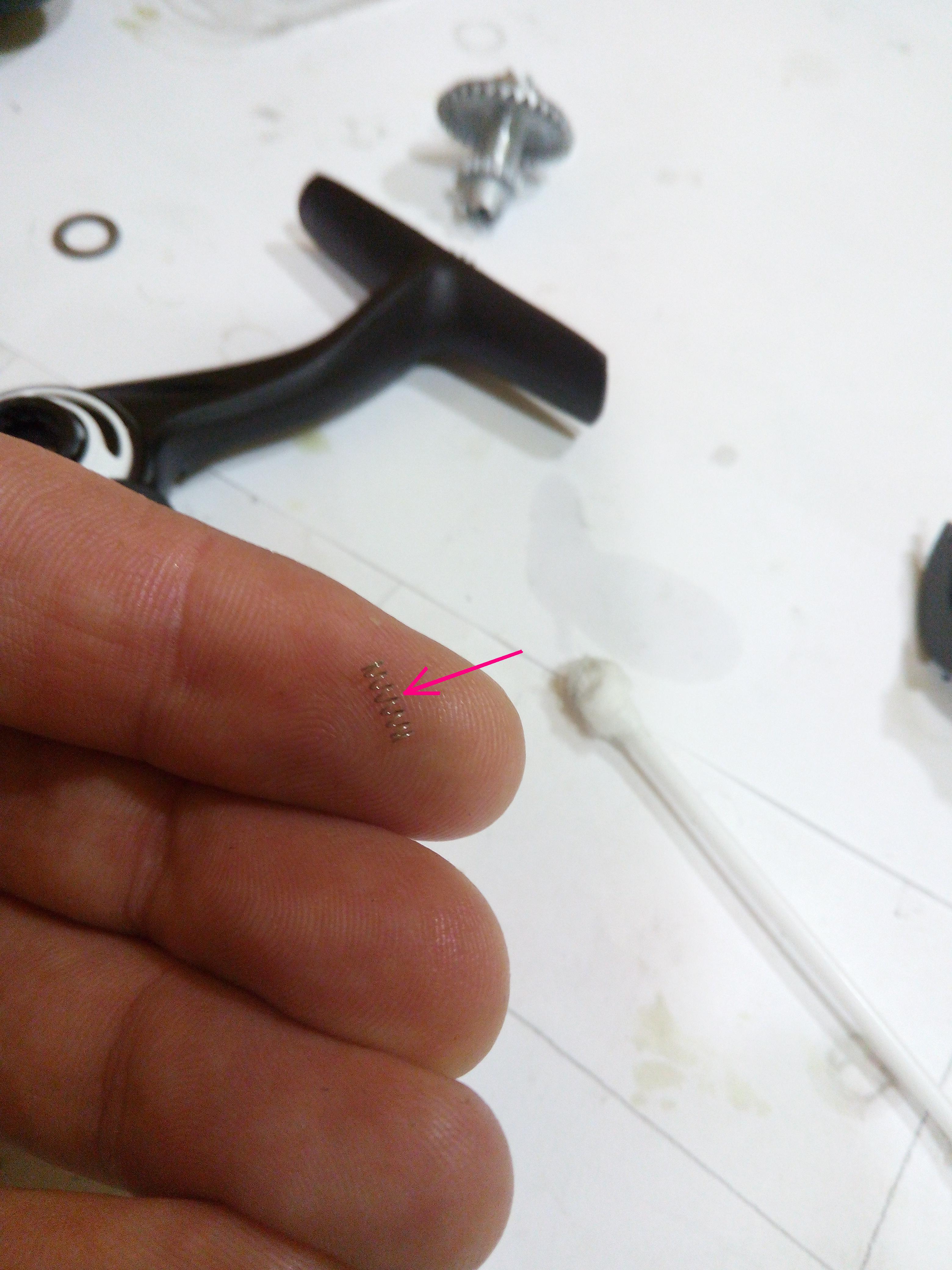

А самое страшное то, что уронил я милипиздрическую пружинку, которая стояла в флажке переключателя обр.хода Я её потом нашёл, но неприятный осадок на душе остался

Эта фраза меня сразу смутила как только мне привезли катушки. Что значит обслуживание подшипников??? Они закрытого типа, смазку туда не засунешь, а жидкую нежелательно. Подшипник либо рабочий либо нет. Если он выходит из строя, то его можно только заменить.
Посмотрите внимательно под большим увеличением. Щиты в мелких подшипниках как правило фиксируются тончайшими пружинными кольцами по наружной обойме. Очень редко в мелкоте видел щиты с защелкой по контуру (опять же по наружной обойме), признак - секторные пропилы по краю. Снимать очень аккуратно, чтобы не погнуть. Снимаем щиты (крайне осторожно, щиты и кольца любят стрелять в неизвестном направлении, шарики попадаются без сепаратора, уходят туда же), отмачиваем в карасине. Затем промывка спиртобензиновой смесью (изопропиловый алкоголь/бензин Калоша, купленный в химреактивах, 50/50). Лучше в ультразвуковой ванне, если таковой нет - набирать шпрыцем, промывать струей, чтобы вращалась наружная обойма (внутреннюю одеть на подходящий стержень). Так в 2-3 составах, последний должен быть идеально чистый. Вообще-то по феншую положено сразу менять заводскую смазку в подшипнике, там обычное гуано. Не ведитесь на всякие дорогие фирменные от Шимано и пр. - фуфло, однако, а не смазки... В катушках нагрузки никакие, в тяжелонагруженных узлах все дохнет довольно быстро...

...Снимаем щиты (крайне осторожно, щиты и кольца любят стрелять в неизвестном направлении, шарики попадаются без сепаратора, уходят туда же)...
было!
....если таковой нет - набирать шпрыцем, промывать струей, чтобы вращалась наружная обойма (внутреннюю одеть на подходящий стержень)....
мыл в шприце, в зависимости от диаметра подшипника, берем шприц. подш внутрь и погнали гонять калошу набирая из стакана. туда-сюда в зависимости от загрязнения.

Я с Вами абсолютно согласен, всё это делается. Но проще и дешевле поставить новый подшипник, чем потом выставлять счёт за такую кропотливую работу. Но всё же речь шла о том, что за эту процедуру деньги взяли, а ничего не сделали
если подшипник стоит от 25 уе. я его помою

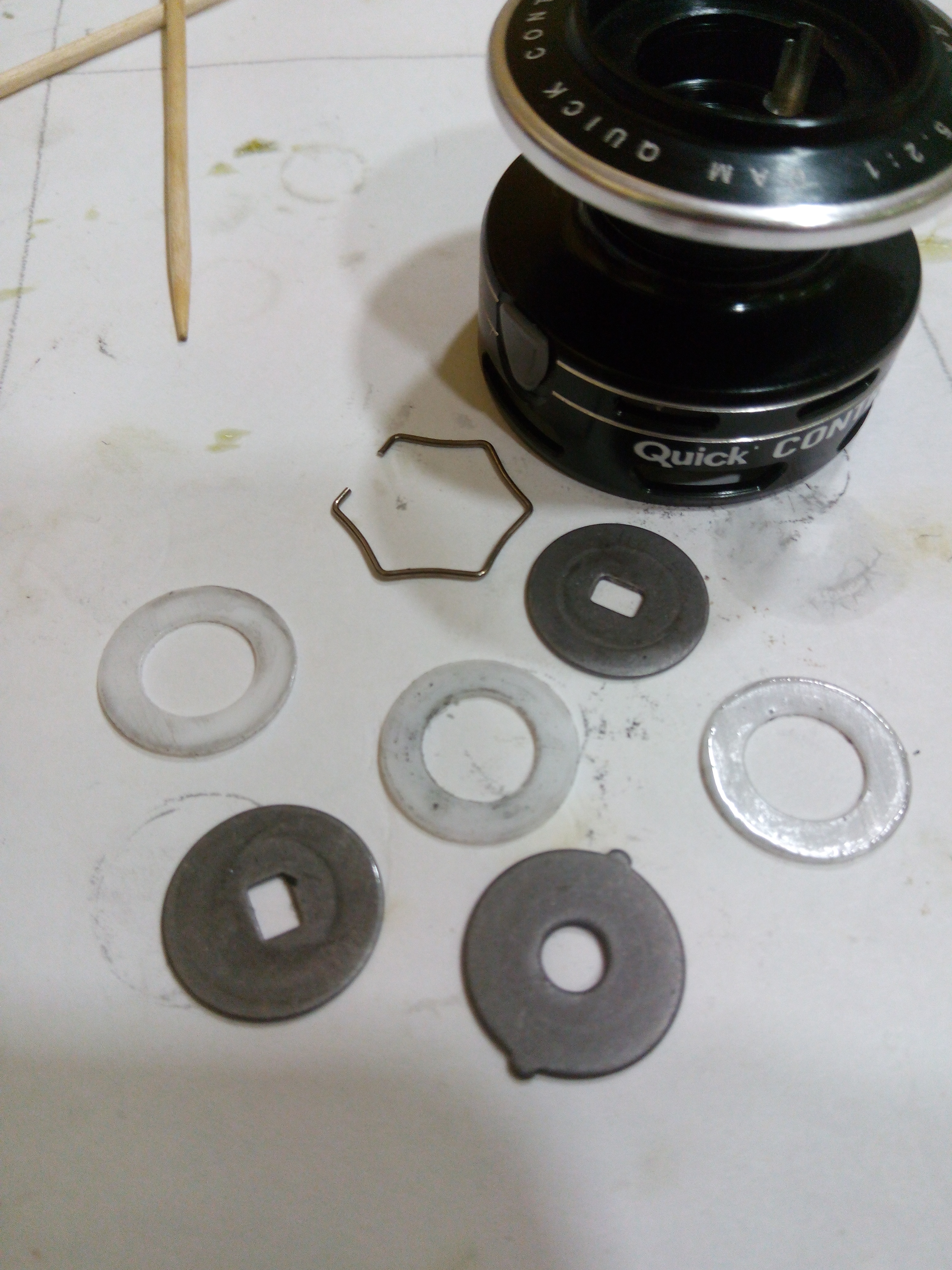

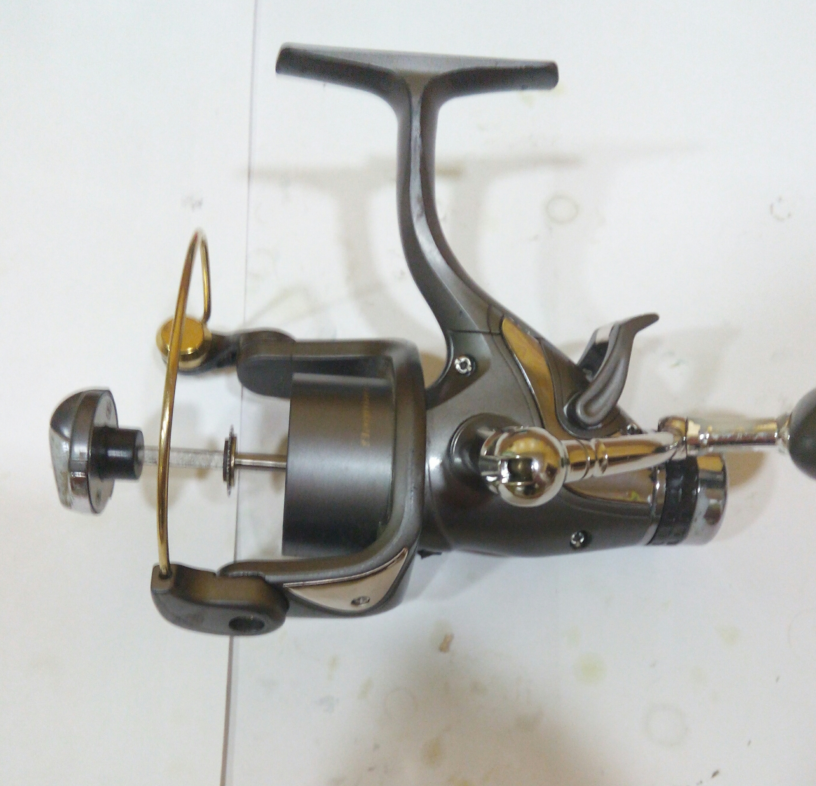

Звонит мне человек. Спрашивает: «Вы делаете фрикцион?, а то не держит вообще, прокручивается». Говорю высылайте, сделаю. Получаю сегодня катушу без шпули. Фрикцион то в ней Может боялся, что я леску смотаю
