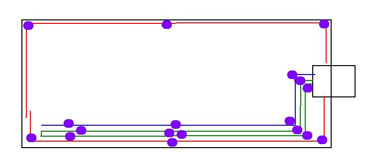

Допис від СергейОз Переглянути допис
Набросал схематически.
"упростив" до безобразия твою схему....
получаем примерно примерно 18 роликов + рулевой бабан + пружины + ручка передач + ручка газа

рулевой барабан если грубо говорить похож на саморез.... тоить он какбудто с резьбой диамет у него снтиметров 10 .... защет типа резбы трос укладуеся в ямки каждый виток отдельно и получеться что с одной стороны он наматуетьс сдругой сматуеться.....
ролики самые протые с кановнкой посреди чем глубже тем луче (в разумных приделах)..... естествено без люфта жилательно
передачи ПЛМов включаються коромыслом по средине нетраль и в вперед назад передачи ...... передачи у ПЛМов только 2 вперед и назад (газ - реверс) :)
Мда. Все немного сложнее, чем я думал. А вот скажите, импортное рулевое и командер исключает все эти ролики??

Типово Re: Самодельная лодка
да импртный рулевой трос + редуктор тягает мотор в оба направления одним тросом.... точно также как и тросы газа и реверса.... причем импортный командер когда ты давиш ручку он сначало втыкает передачу дальше тянет газ......
но сразу хочу сказать что на вихрь нептутн они нестанут тоисть надо будет всеравно кулибиничать........
ну и по деньгама очень примерно трос газ ревер по 200-300грн штука.... набор редуктор рулевой трос 2000 - 2,500 командер 200-300уе.......
