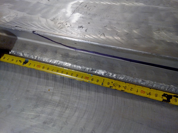

Старий 09.03.2014, 11:02   #7 (permalink)
Аватар для просто Андрей
Звідки Ви: г.Казань
Дописи: 749
Сказал(а) спасибо: 331
Типово Re: Сарепта

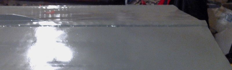

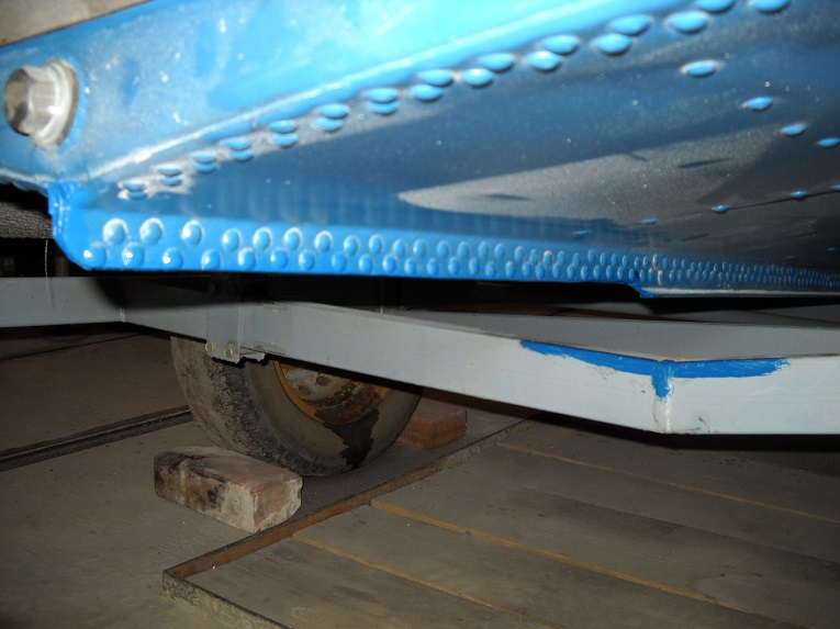

Так киль обрежу, нормально будет?

Старий 09.03.2014, 13:37   #8 (permalink)
Аватар для Дмитрий Меркури
Звідки Ви: г. Николаев
Карапь: Сарепта
Дописи: 153
Сказал(а) спасибо: 52
Поблагодарили 21 раз(а) в 20 сообщениях
Типово Re: Сарепта
поповоду подрезки киля мне херсонский специалист советовал на сарепте подрезать на 50 см говорил что уменьшется завоздушивание винта в поворотах, правдо не пробовал и незнаю правдивость этой информации

Андрей, а Вас что привело к этой идеи и что это даст?

Старий 09.03.2014, 16:41   #9 (permalink)
Аватар для polek
Звідки Ви: -
Карапь: Queen Mary 2
Дописи: 4.350
Сказал(а) спасибо: 2.417
Типово Re: Сарепта
Я киль подрезал, но не так. 50 см от танца на "0" у транца, т.е. клином. Убралось кавитирование винта при резких поворотах.
Старий 09.03.2014, 18:08   #10 (permalink)
Звідки Ви: г.Казань
Дописи: 749
Типово Re: Сарепта
Допис від Дмитрий Меркури Переглянути допис

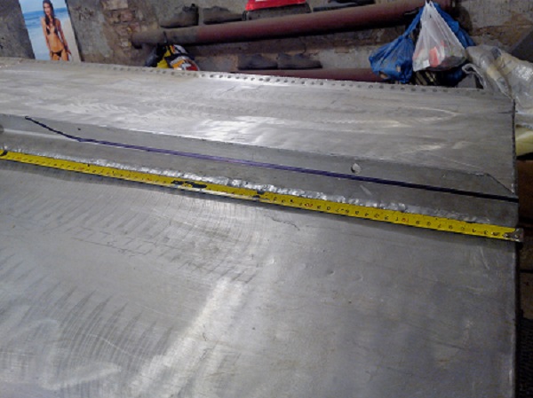

Меня привели к этому ранее ставленые эксперименты с Южанка-2. Если бы не клепки, я бы его вообще под корень бы спархнул, столько он мне крови выпил, руль тронуть нельзя - кавитация винта сразу же, чуть подрезал уже стало терпимо, но всеравно прохваты остались. А на Сарепте решил сразу заподлицо срезать, да и мотор можно повыше поднять.

Старий 09.03.2014, 21:22   #11 (permalink)
Типово Re: Сарепта
Андрей, делай так, как говорит Саша, так правильней, киль служит своего рода усилителем, поэтому лучше клином срезать.
Старий 14.03.2014, 19:41   #12 (permalink)
Звідки Ви: г.Казань
Дописи: 749
Типово Re: Сарепта
Гена, поздно, я его уже того, резанул. А крепости там полно, с запасом. Что не говори, а Сарепта по крепкому скроена.

Старий 14.03.2014, 22:21   #13 (permalink)
Типово Re: Сарепта
Допис від просто Андрей Переглянути допис
Ну страшного ничего нету, но не аккуратненько как то. Знаешь этот анекдот?
Допис від Supervitold Переглянути допис
Я себе подрезал киль на Сарепте. По длине сантиметров сорок, но не резко, а плавно свел на нет. Кавитации никогда не было. Акп мотора была сантиметра на 3 ниже днища. Скорость с Тохатсу 50 лс 2 такта и в носу бак на 80 литров, тюнинг, с двумя пассажирами - макс скорость 53 км/час. Отаке
Виталий на 3 см ниже днища и с несрезанным килём почти не будет прохватов. А при такой срезке надо было на 1 дырку вверх поднимать.

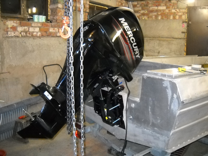

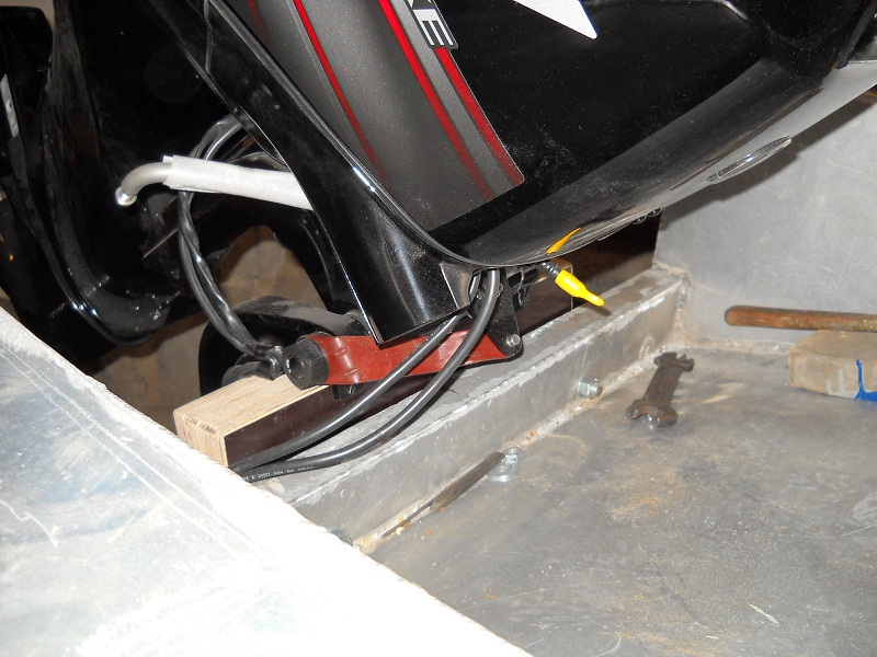

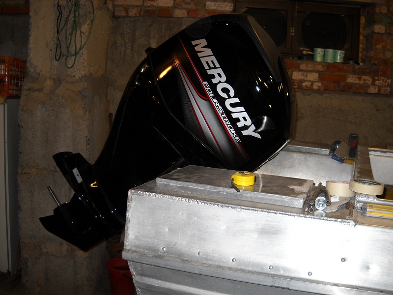

на какую высоту собираетесь устанавливать мотор по отношению антикавитационной плиты мотора до днища лодки?
и когда испытания? интересно отзывы думаю и себе подрезать киль на Сарепте
