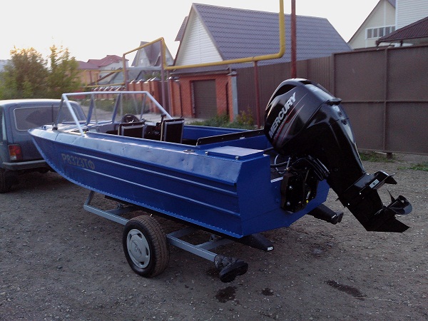

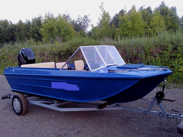

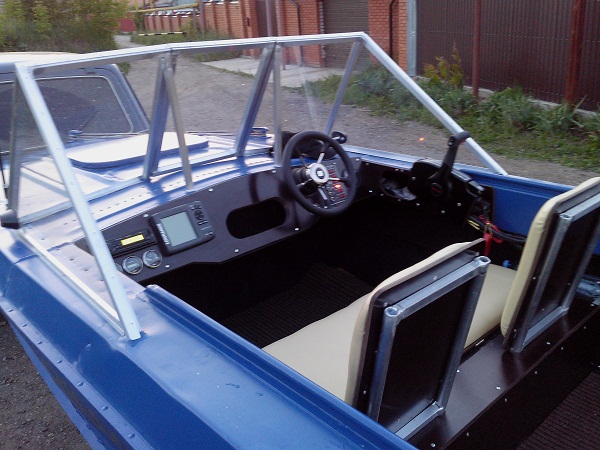

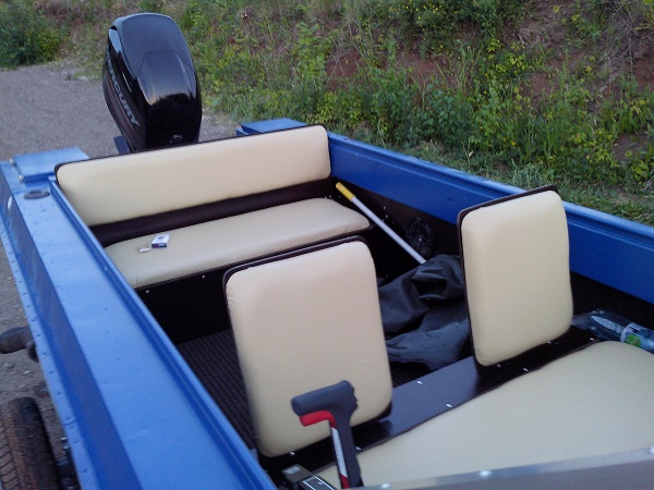

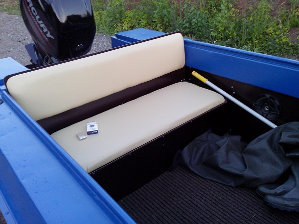

Вот - небольшой фотообзор.

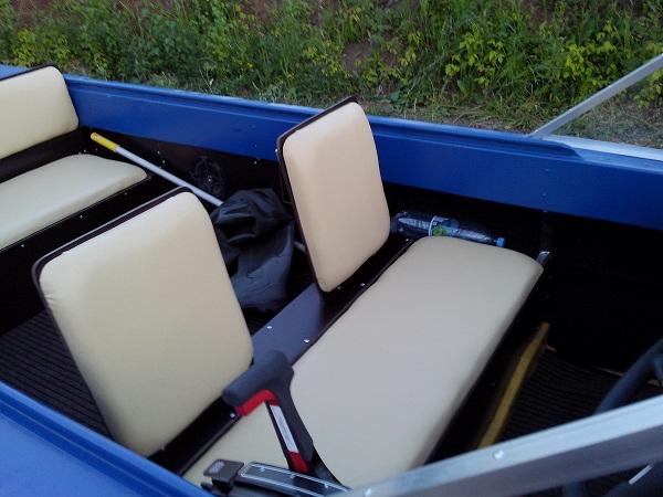

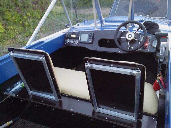

Судя по исполнению спинок передних сидений, либо салон трансформер либо у них еще какая то функция?
Сьемные спинки - очень удобно, хоть на донку вставай, хоть с спинингом прыгай, ничего не мешает, я еще когда тролингую, спинки сниму и сажусь на рундук с ногами, одной рукой рулю, другой курю, а сам на удочку смотрю, та в спинигодержателе стоит, на Южанка-2 еще и футбол умудрялся одним глазом смотреть, там ДВД с ТВ был, а в Сарепту уж простенький мафон с флешкой поставил.
Еще мысль была - между задним и передним рундуком устанавливать складной вкладыш, тогда вообще шикарная двухспалка получится, но это попозже.

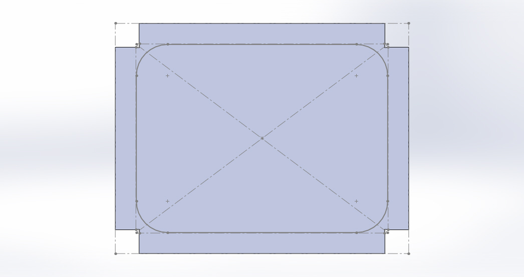

Ваш секрет о бомболюке.
То Гена так интригует, думаю он не будет против.

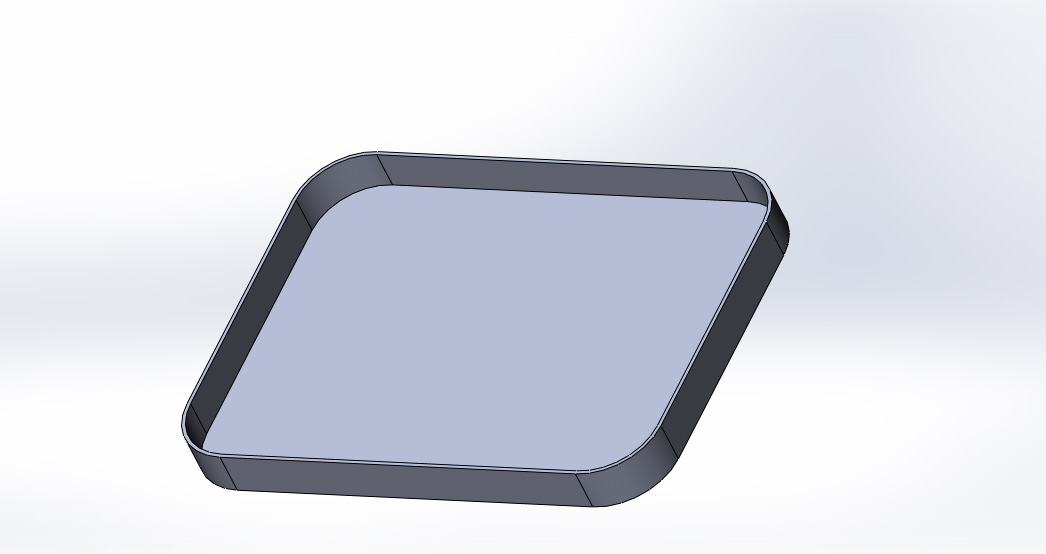

Чертим раскрой, гнем по линиям на листогибе или пропилив турбинкой 2/3 толщины листа. Если гнуть с помощь турбины желательно потом сгиб из нутри проварить. На углах создаем скругления, провариваем, зачищаем, пользуемся.
Назва:  люк вид.JPG
Переглядів: 715
Розмір:  69,6 КБ
ID:	78641Щоб збільшити малюнок, клацніть по ньому
Назва:  люк раскрой скруление.JPG
Переглядів: 782
Розмір:  76,5 КБ

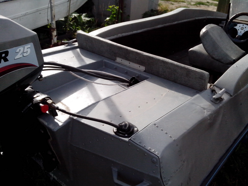

Сразу транец под нужным углом сделать или выварить подобие клина.
как пример сфоткал на причале
Назва:  IMG_20140605_171938_новый размер.jpg
Переглядів: 1213
Розмір:  142,9 КБ
Ну или как вариант готовые накладки, но они помоему около 5градусов коректируют. Если память не подводит нужен наклон 12-13градусов
