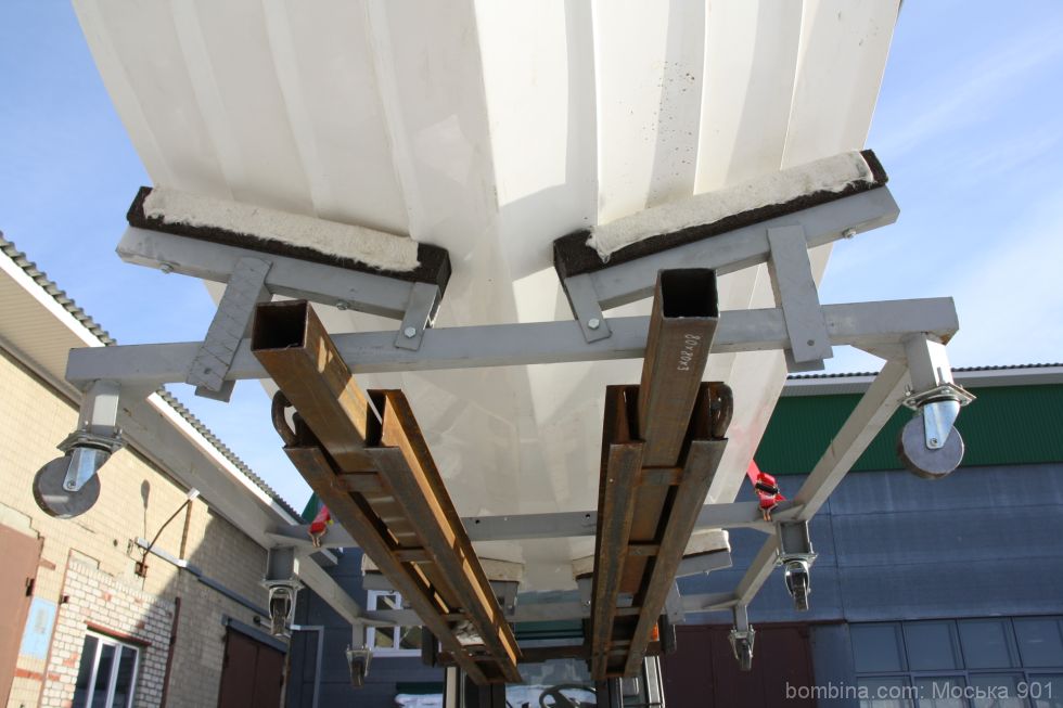

Так как мне предстоят обьемные сварочные работы по корпусу Сарепты, то возник и еще один вопрос, может стоить улучшить не столь хорошие ходовые этой лодки с помощью небольшой гидролыжи, размером гдето на 1/4 корпуса от транца. Очень неплохо организованно это дело на пластиковых корпусах. Кто что может подсказать по этому поводу?

Андрей - имхо кроме уже сказанного тебе на мотолодке добавить нечего...
Последнее фото это с темы про водометную Сарепту ?
Да.

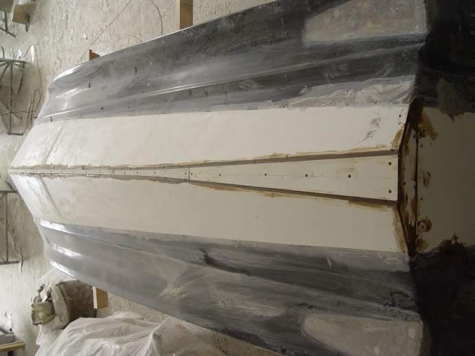

п.с. на последнем фото гидролыжу как я понимаю сделали не для улучшения ходовых качеств а для того чтобы водомет вкорячить. Так что там другой случай.

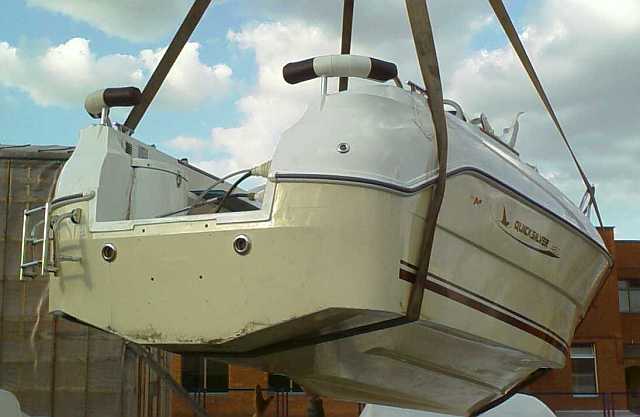

Quicksilver 460 Cruiser:
Да, это он. У меня у товарища такой же под Мерк60ЭФИ, жалко летом не поснимал с ним ролики, как он на Волге себя чувствует. В таком небольшом размере, так грамотно всё сделано. А как он ходит, одни слюни. Во чюреки катаются.
