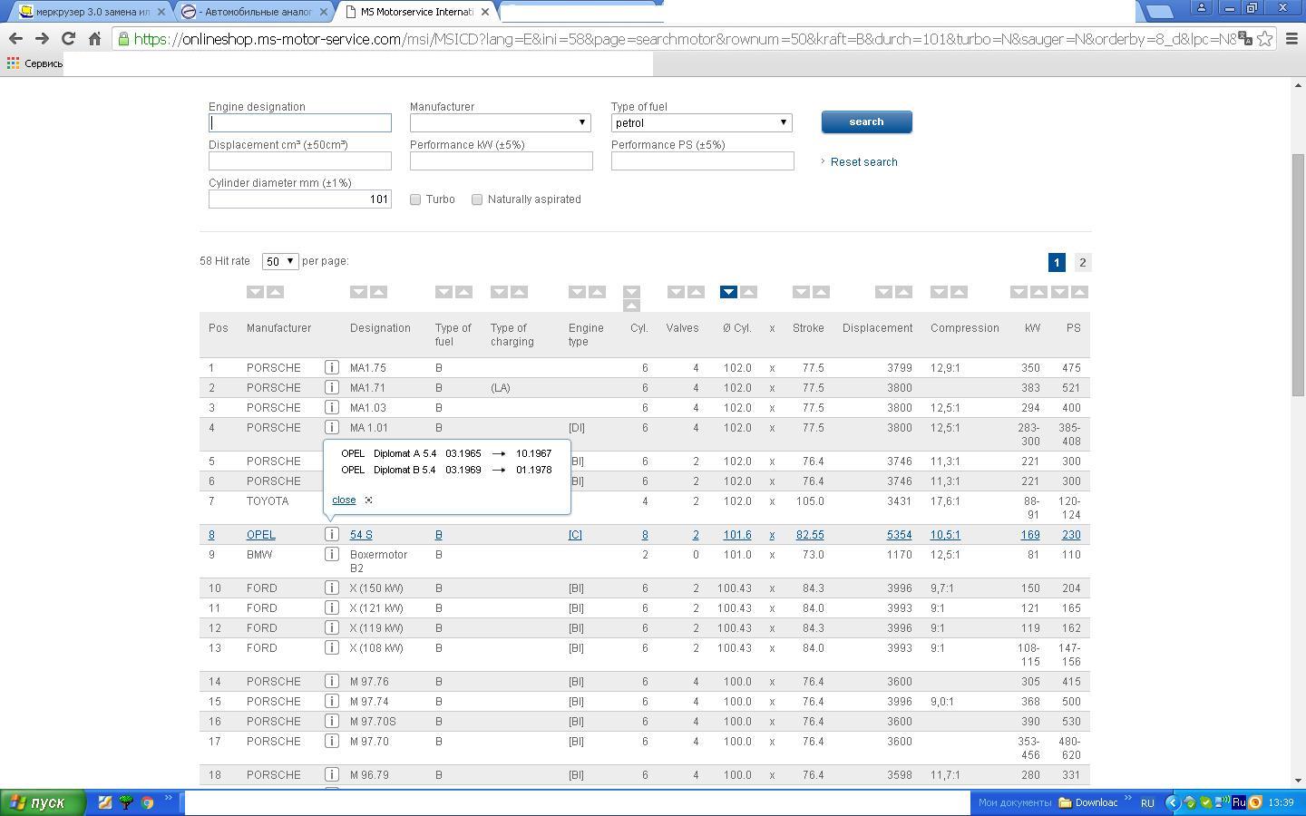

Старий 08.02.2016, 13:30   #90 (permalink)
Аватар для Евгенич
Карапь: Stingray 175 МСМ 140
Дописи: 3.613
Сказал(а) спасибо: 2.278
Типово Re: меркрузер 3.0 замена или капремонт.
колбеншмидт робив поршня для меркрузера?? чи це стоіть авто аналог??? бо чим далі тим в мене більше питань з цього приводу.
по каталогу у них есть поршень для опеля 101,6мм. вот только всех остальных параметров не сравнивал...
мож их поставили?

Старий 08.02.2016, 13:54   #91 (permalink)
Аватар для sasha6333
Псевдо: Олександр
Звідки Ви: Хмельницький
Дописи: 4.315
Сказал(а) спасибо: 2.992
[QUOTE=Евгенич;410232]по каталогу у них есть поршень для опеля 101,6мм. вот только всех остальных параметров не сравнивал...
мож их поставили?життя повне несподіванок
Добавлено через 2 минуты
я ще пошукаю ,може ще хтось щось підскаже ,але якщо це авто аналог то напевно буду брати всі чотири рідні.
Добавлено через 4 минуты
скільки читав на цю тему то авто аналоги не дуже гарно себе поводять в водних двигуха. чи я помиляюсь?????? знаю точно в нас хтось капіталив мерк і всунув туди поршня від крайслера то довго не іздив порозпирало юбки на поршнях і він заклинив
