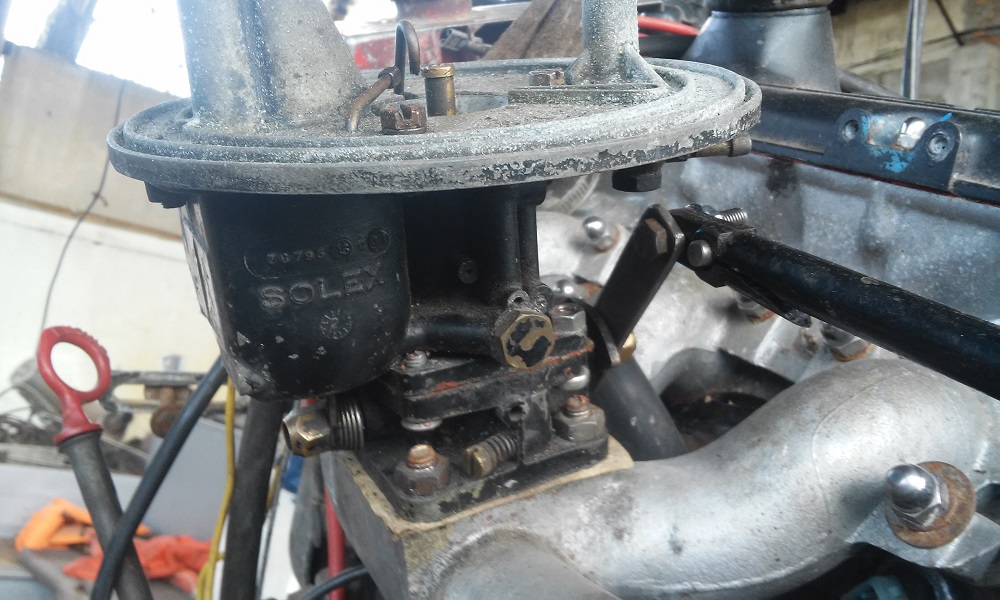

Карбюратор стоит Солекс однокамерный. Вверху диаметр 34мм внизу 44мм . Верхний смеситель неохота ставить ибо нужна одинаковая работа бензин/газ.Сам карб думаю можно разобрать на две части и установить проставку выше заслонки и уже в этой проставке сверлить под штуцер .Еще я так понимаю надо найти воздушный фильтр диаметром 130мм внутренний.
Назва:  20160418_155454.jpg
Переглядів: 510
Розмір:  208,6 КБ

sergey71, сверло на 9, метчик на 10 с резьбой вроде 1 и врезка-штуцер под газ ( продается на рынке около 40 грн)врезаешься под небольшим углом над дросельной заслонкой в суженнии дифузора... 5 минут работы ;)
