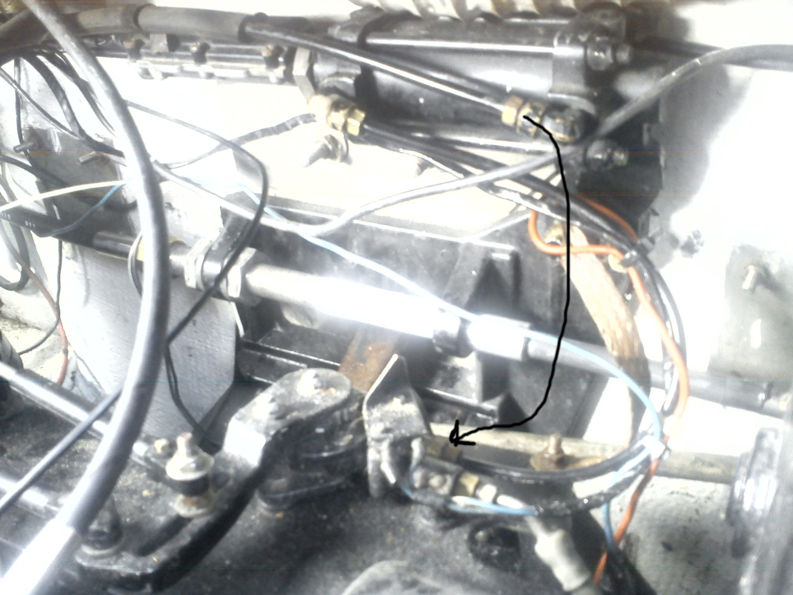

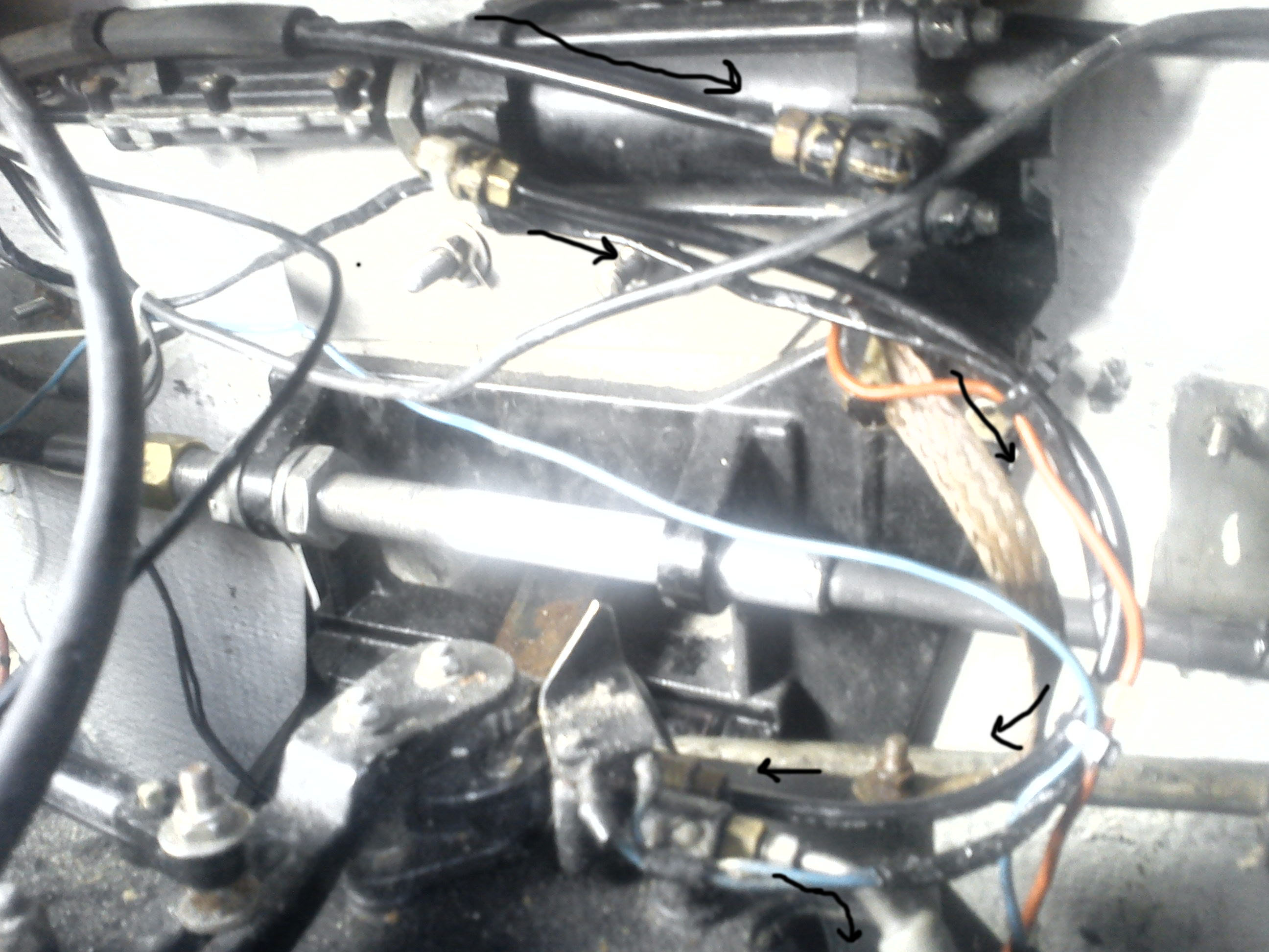

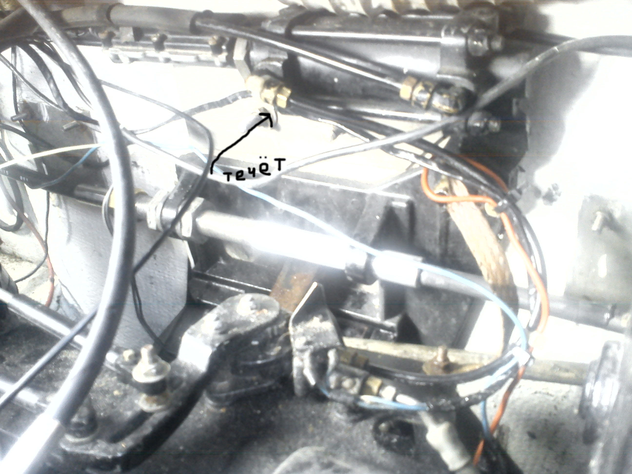

Решил не создавать новую тему, спрошу здесь.
Трим работает, всё нормалёк! Заметили, что стал поддекать в одной трубке! (фото-2) Крутили, перекручивали, ничего не помагает!
На первой фотке, стрелочками показал движение масла до трима. С насоса, по верхней трубке, в какую то хрень!? Назначение этой приблуды остаётся загадкой!? К ней подходит несколько проводов, но что она делает, никак не пойму! Потом, по коротенькой трубке (которая подтекает) к двигу, и дальше к колонке.
Вопрос! Как Вы думаете, если короткую трубку с непонятной приблудой убрать из цепи (фото-3), и напрямую подсоединить верхнюю трубку к двигу, то система будет работать?

Старий 22.08.2012, 09:08   #60 (permalink)
Типово Re: Альфа1, не держит трим.
А обработать место соединения?
У меня как-то была дизельная машина, и подтекала трубка подачи солярки в цылиндр. При чём так порядочно подтекала. Давление там тоже приличное и из-за этого весь двигатель был мокрым, а запах вокруг можете себе представить.
Так после небольшой шлифовочки места соеденения и подтяжки посильнее течь прекратилась. Может и у тебя можно "малой кровью" будет обойтись.
