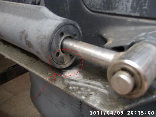

Андрей, если не сложно, глянь по ссылке. VP trim cylinder leaks
Там указывают на ОМСишную запчасть (сальник). Может найдется что-то у нас подходящее?

Сергей, твою схему посмотрел. Из сальников там только деталь "h", но она стоит в наружном ободке а течь масла там где выходит шток (внутреннее отверстие см.фото выше). Замена этой детали поможет?
У меня что то фотка не увеличивается,а так не совсем понятно откуда течь.
Да и схемка то на Mercruiser Alpha One а у Вас я так понял V-Penta, там может и отличатся
Вот исходная фотка. Вытекает прямо по штоку из центрального отверстия. А конструктив у цилиндров я думаю одинаковый. В любом случае вскрытие (весной) покажет.
ПС Блин резинка стоит аж 2 доллара но заказывать из Амэрики.
