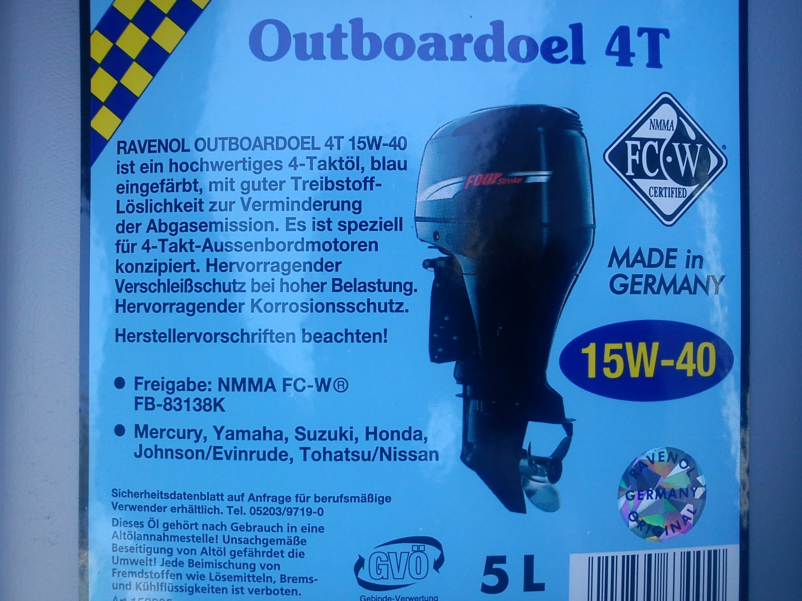

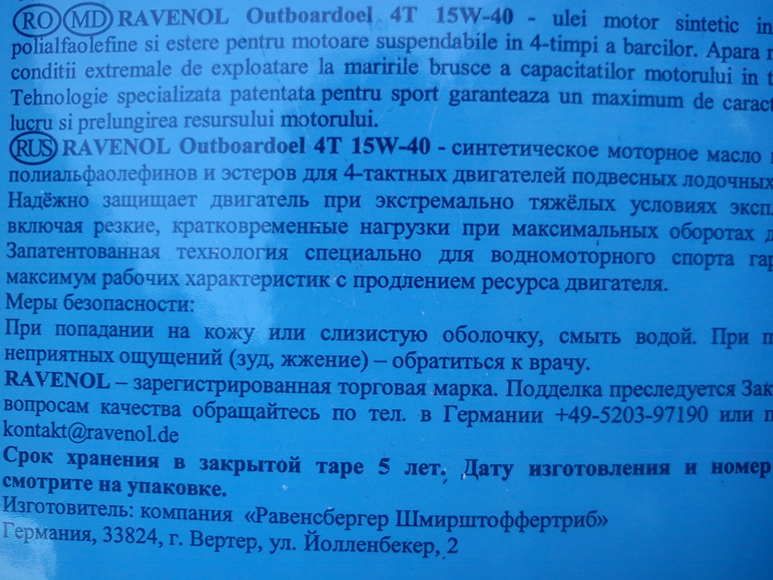

Сегодня смотрел ещё одно масло Равенол, но там сказано, что для подвесных! А какая разница, подвесной мотор или стационар?
Та и цена играет некоторую роль . При цене Квиксильвера 1л= 110-120грн., 4-TWay Outboard 10W-30 1л=85грн., Равенол 5л=270грн.

Старий 07.08.2012, 16:49   #15 (permalink)
Типово Re: Масло для стационара.
И Суза на етикетке невзначай нарисована, только именно "Сузуки" затёрто.

Масло для четырехтактного двигателя подвесного мотора и стационара будет одинаковое. Главное оно должно соответствовать морскому стандарту масел FC-W. Вот выдержки из одного из описаний:
Масла, которые имеют ромбовидный знак "NMMA Certified FC-W", создаются именно для использования в морских двигателях, и соответствуют минимальным стандартам, разработанным экспертами Комитета по сертификации масел Национальной Ассоциации Морских Производителей.
До FC-W производители двигателей предлагали к использованию в четырехтактных двигателях самые высококачественные автомобильные масла. Но в последние годы формулы автомобильных масел изменились, поскольку производители и легковых, и грузовых автомобилей стали обращать больше внимания на сокращение внутреннего трения для снижения расхода топлива. Такие автомобильные спецификации масел не желательны для применения в морских двигателях, где эксплуатационные режимы являются значительно более сложными. Например, как часто и как долго Вы управляете автомобилем или грузовиком с полностью выжатым газом? Вероятно в течение нескольких секунд, когда необходимо резкое ускорение. Ваш подвесной двигатель напротив, может работать очень долгое время на максимальных оборотах. Даже в течение длительной поездки сильно нагруженный двигатель используется не менее чем на 75 процентов своей мощности, при этом работая в условиях высокой влажности и воздуха насыщенного солями. По сравнению с автомобильным двигателем, подвесной мотор работает с очень высокими нагрузками.
При разработке формулы FC-W, комитет NMMA стремился решить два главных вопроса. Первый - сопротивление сдвиговым деформациям при работе на высоких оборотах и при повышенных температурах, что редко встречается в автомобильных двигателях. Под усилием сдвига масло сжимается и теряет способность разделять движущиеся части, приводя к ускоренному износу, или в чрезвычайных случаях даже к поломке мотора. Спецификация FC-W предлагает более высокий минимальный уровень вязкости означающий, что масло FC-W не будет сокращаться на столько, на сколько автомобильное масло той же вязкости при той же высокой температуре и частоте вращения.
Вторая проблема, к которой обращается стандарт FC-W - коррозия. Очевидно, что подвесной мотор работает в очень влажной среде, которая может быть и соленой. Когда двигатель выключен, влага, остающаяся в двигателе, конденсируется на металлических поверхностях. Эта вода может или непосредственно вступить в реакцию с металлом или смешаться с маслом и циркулировать внутри двигателя. В спецификации FC-W имеется дополнительное требование замедлителям коррозии, которое не существует ни для одного автомобильного масла. Это дает возможность лучше защищать такие уязвимые поверхности, как пружины клапанов и вкладыши цилиндров.
Масло FC-W - молоко матери для четырехтактных подвесных моторов, кроме того, его рекомендуют использовать в четырехтактных стационарных двигателях и подрулях.
