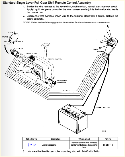

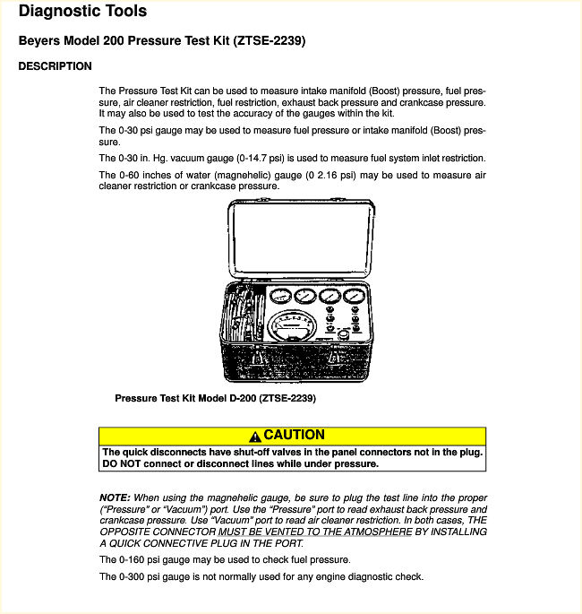

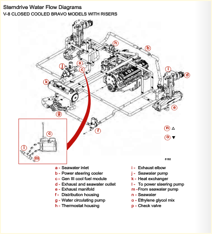

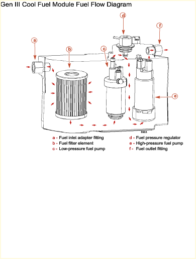

Типово Re: Адаптер для диагностики.
-Ребята у меня машина не заводится
-А марка какая?
-Да не знаю, знаю что на колёсах.
топливная система
Назва:  1.PNG
Переглядів: 468
Розмір:  70,1 КБ
ID:	31959   Щоб збільшити малюнок, клацніть по ньому
Назва:  2.PNG
Переглядів: 492
Розмір:  24,3 КБ
ID:	31960   Щоб збільшити малюнок, клацніть по ньому
Назва:  3.PNG
Переглядів: 462
Розмір:  83,8 КБ

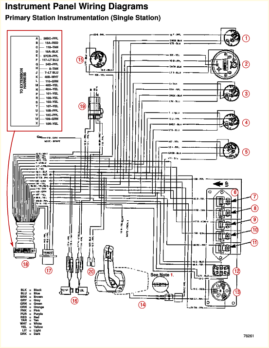

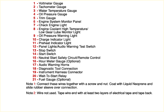

Старий 12.11.2012, 01:20   #48 (permalink)
Аватар для P_Petrovich
Псевдо: Petrovich
Карапь: КРИМ
Дописи: 5.736
Сказал(а) спасибо: 3.161
Допис від Филипп 236 Переглянути допис
Куда подать плюс, чтобы завести мотор. Есть предположение, что на круглом большом разъеме на перемкнуть концы и тогда будет, что вроде имитирования зажигания как на авто. Что посоветуйте?
Складывается впечатление что Вы не знаете с чем связались,
и хуже того не изучаете мать часть.
Данный агрегат полностью электрифицирован и если
Вы пытались что то перемкнуть то можете просто
выбросить его мозги на вашем фото №10912
Повторюсь не зная номера или года выпуска трудно
Вам помочь.
Есть несколько способов подключения интересующего
Вас разъёма (0;01-001;002-0001;0002 рисунки)
ну и схема подключения
