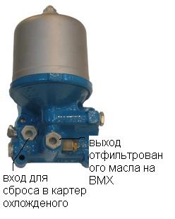

Приедешь в гости - покажу живьём
В задней части есть решетка, на фото слева к ней короб заборника подходит.
Погляжу, но чем плоха такая схема, как сейчас?
Я не говорю что она плохая. Просто масло лучше фильтровать горячим, также там уже заводом предусмотрен редукционный клапан чтобы когда масло холодное сбрасывать его в картер, а не в радиатор (давлением холодного масла может раздавить теплообменник). Замена масла в поддоне картера двигателя трактора Т40 вот он пункт 22. А на фото центрифуга Д243 для примера думаю что она должна не очень сильно отличатся от вашей.
Назва:  Центрифуга.JPG

Масло всегда охлаждается перед сбросом в картер(расширительный бачек) , не встречал иных схем.
Есть люди в наших селениях которые умудрялись сделать на оборот.

Могу предположить результат - неконтролируемые скачки давления, вплоть до неспособности редукционника справится с избытком. По зиме с авто иногда бывает, проходил...
Ну не совсем все так ужасно было, просто там была не центрифуга а фильтр они его внесли вместе с креплением вынесли, а в промежуток вставили ВМХ и фильтровали холодное масло что менее эффективно чем горячие так что на давлении оно не сильно сказалось.

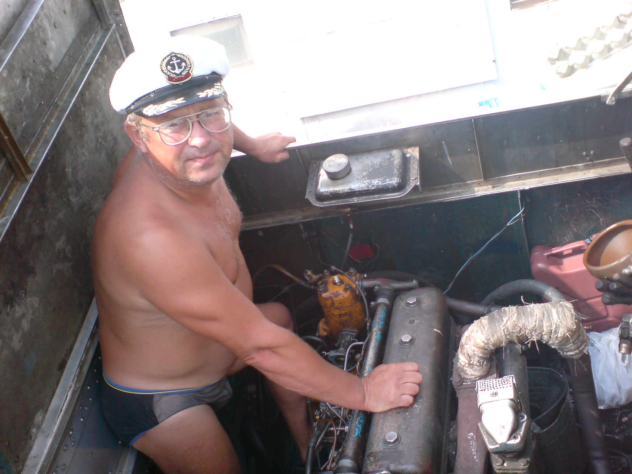

Михаил я думаю что притока воздуха и одной секции данного холодильника должно хватить без проблем. У меня тоже сначала не было ВМХ и пройдя минут 40 давление масла начало катастрофически падать плюс коллектор был не полностью охлаждаемый буду переделывать. Но установив секцию на масло приблизительно такого же размера, да еще и последовательно подал на нее забортную воду после охлаждения ВВХ проблема исчезла полностью. Я думаю что Сергею данной секции должно хватить с головой. Такой вопрос у вас же коллектора охлаждаемые?
Анатолий!
У меня выхлопной коллектор не охлаждается водой,в отличие от Д240,на Д65Н впускной и выхлопной коллектор находятся с одной стороны и технологически очень неудобно там сделать водяную рубашку,на Д240 это делается запросто,так как они разнесены по разные стороны.Просто раньше была возможность сделать все,но нехватало опыта,сейчас опыт есть нет технической возможности.Вот такие пироги,но с учетом эксплуатации я бы задействовал все два стакана,с учетом специфики эксплувтвции Д37.

Анатолий!
Михаил я также сторонник лучше перебздеть чем не добздеть тем более это вода. У меня друг взял по моему 4 или 5 метров трубки для кондея засыпал вовнутрь песок отсеянный загнув с двух сторон и обмотал ней плотно выхлопной коллектор обрезав загнутые края и вытрусил песок подл по получившемуся змеевику забортную воду и охлаждает коллектор очень хорошо это как вариант минимум места и доработок. Также можно использовать термо бинт TermoTec 25*15. также погасит температуру. Вот кстати фото данного холодильника на родном месте.

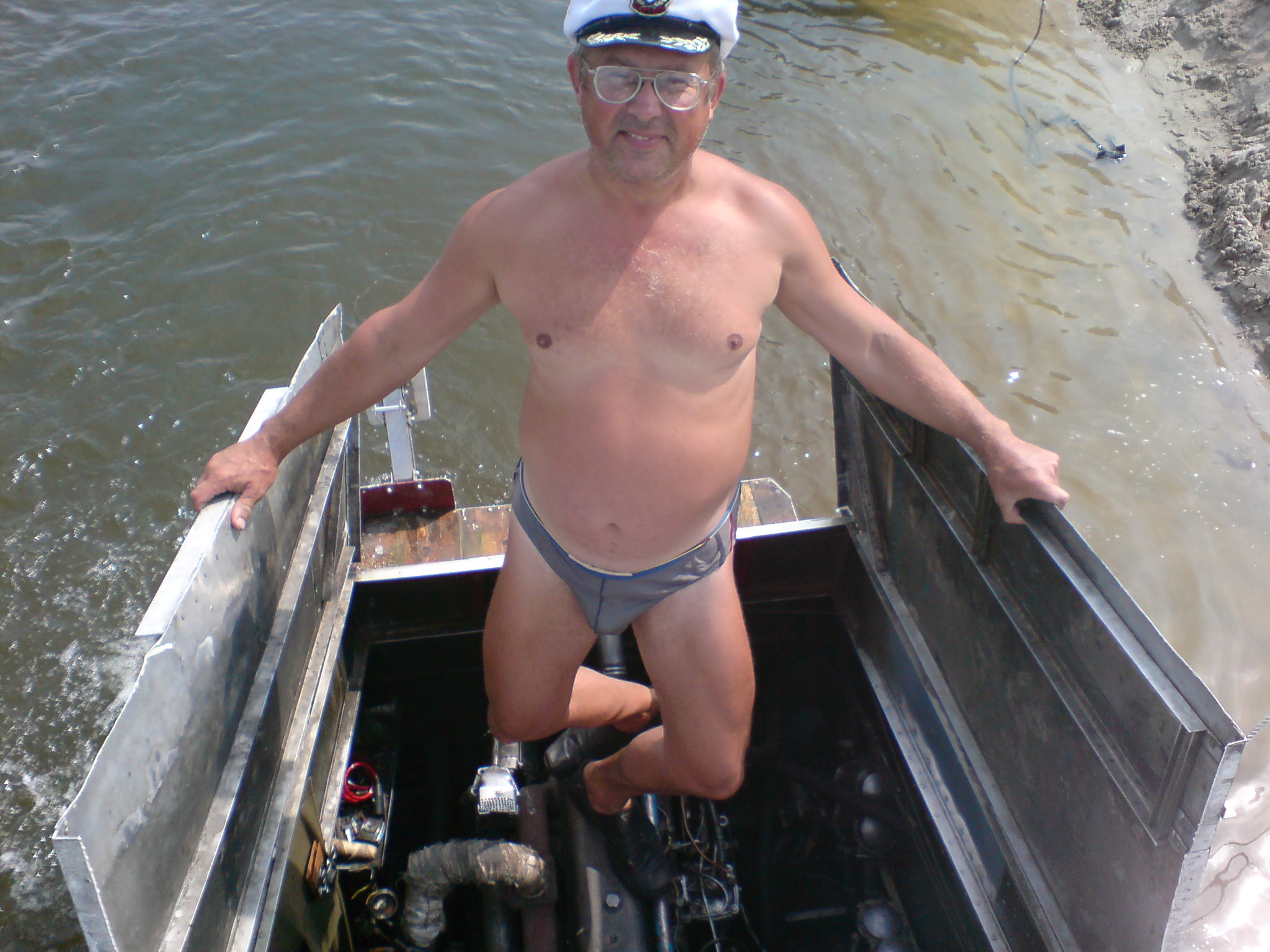

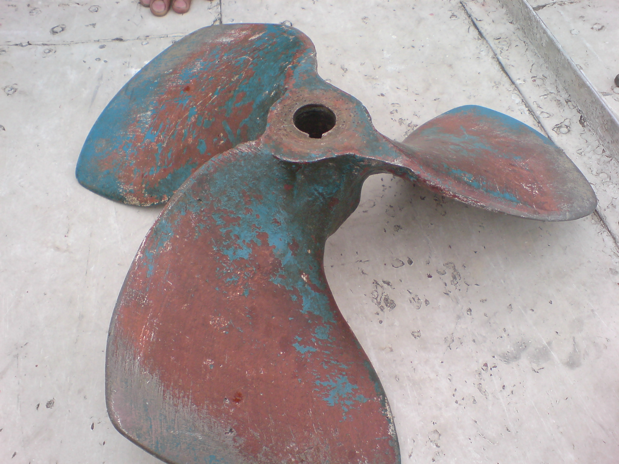

Попробую найти фотографию моторного отделения и винт.

Еще одно фото моторного отсека.
Видны ввх,правда не очень хорошо.

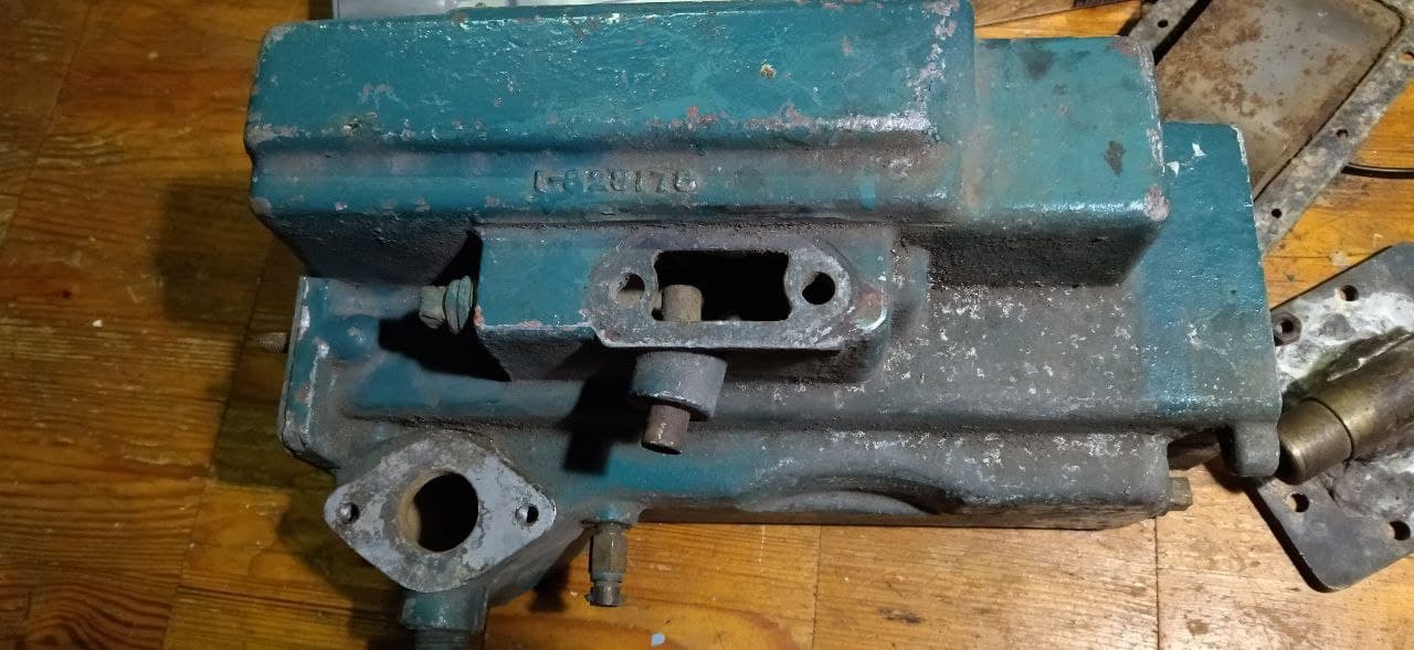

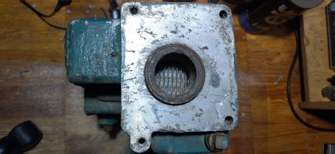

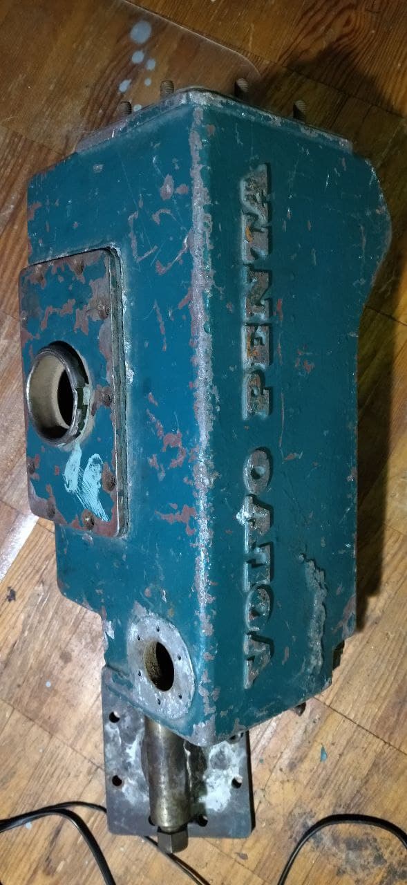

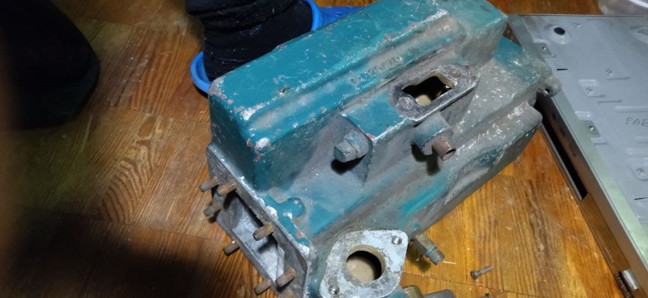

Всем привет. Достался мне такой ВВХ Вольво пента.
Поиски в тырнете ни к чему не привели. Может кто встречал сие чудо?
Интернет мог дать только .информацию где он стоял. Надо самому смотреть что к чему. С другой стороны у тебя москвич мотор и ничего не мешает использовать штатные системы охлаждения тем более что у тебя мотор малонагружен .
