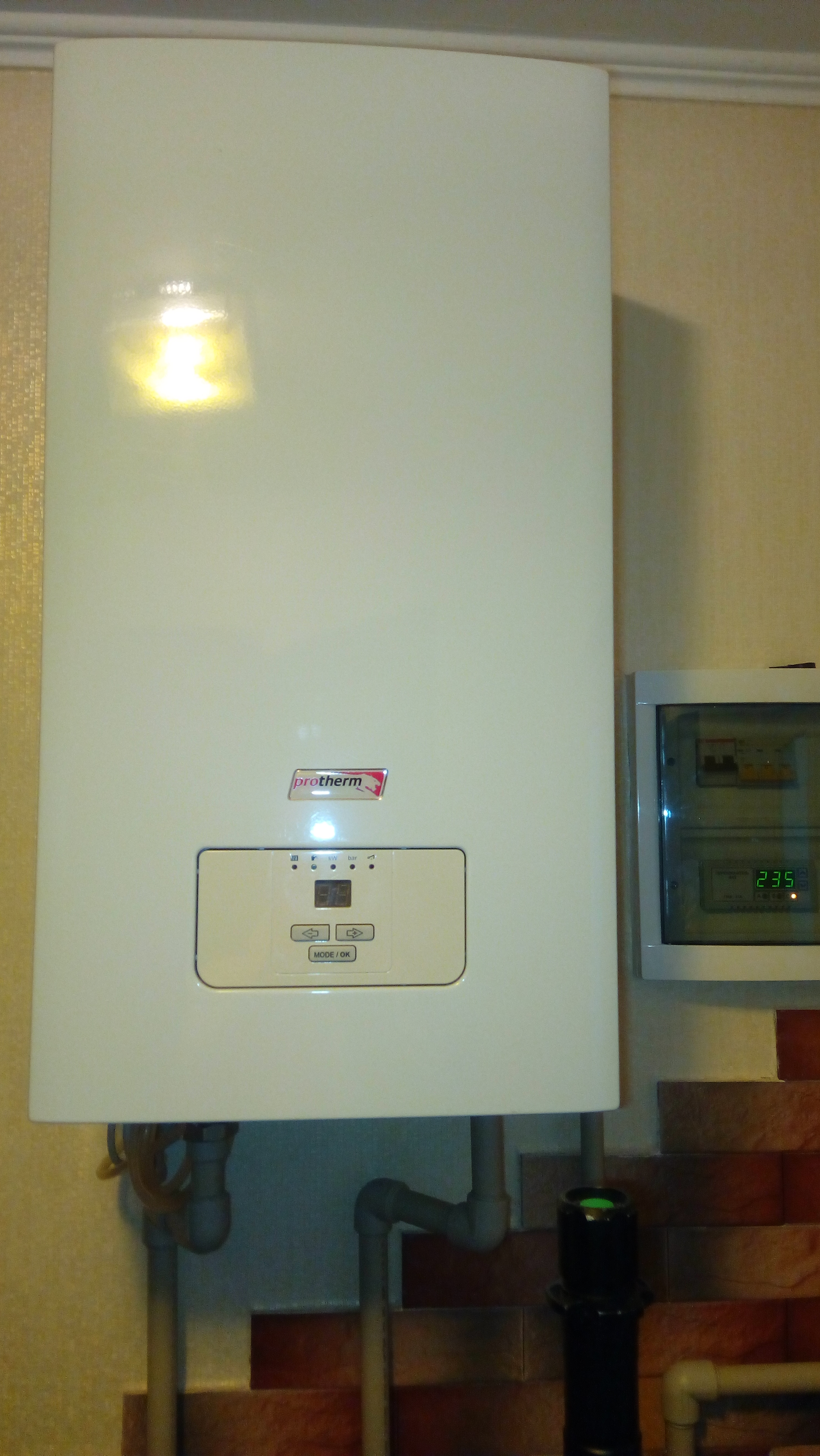

Аватар для Mykola234
Псевдо: Коля
Звідки Ви: Одесская обл
Дописи: 1.206
Сказал(а) спасибо: 479
Типово Re: отопление в хате
Пользуюсь Эл. котлом Протерм Скат 9квт ,220в/380в. Есть возможность питать от 3х фазной сети и от одно фазной . Дом на около 180 кв м . Хватает с головой. Пользуюсь 5 лет , подключен к 3х фазной сети . Проблем не было . Добавлю : к данному котлу можно подключить температурный датчик для желаемой температуры в конкретной комнате. Я же регулирую вручную . В доме 12 батарей по 12 секций .
Назва:  IMG_20181022_192030.jpg
Переглядів: 418
Розмір:  3,81 МБ
hooker (23.10.2018), Роман 37 (23.10.2018)
