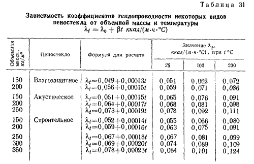

Старий 10.02.2017, 10:29   #212 (permalink)
Псевдо: Ярослав
Дописи: 3.675
Сказал(а) спасибо: 1.409
Типово Re: Отопление
Странно, но не нашел коэффициента теплопроводности и удельного веса этого материала.
Пеностекло. // Демидович Б.К., - страница №62
Назва:  пеностекло.gif
Переглядів: 386
Розмір:  16,0 КБ

Допис від sofyart Переглянути допис
пеностекло пиарят много лет -отзывов не слышал.
может кто щупал это изделие?
материал хороший но не дешевый, идеальный для плоских кровель и утепления подземных конструкций, цокольных этажей, подвалов и т.д., очень долговечный и сравнительно очень дорогой.
