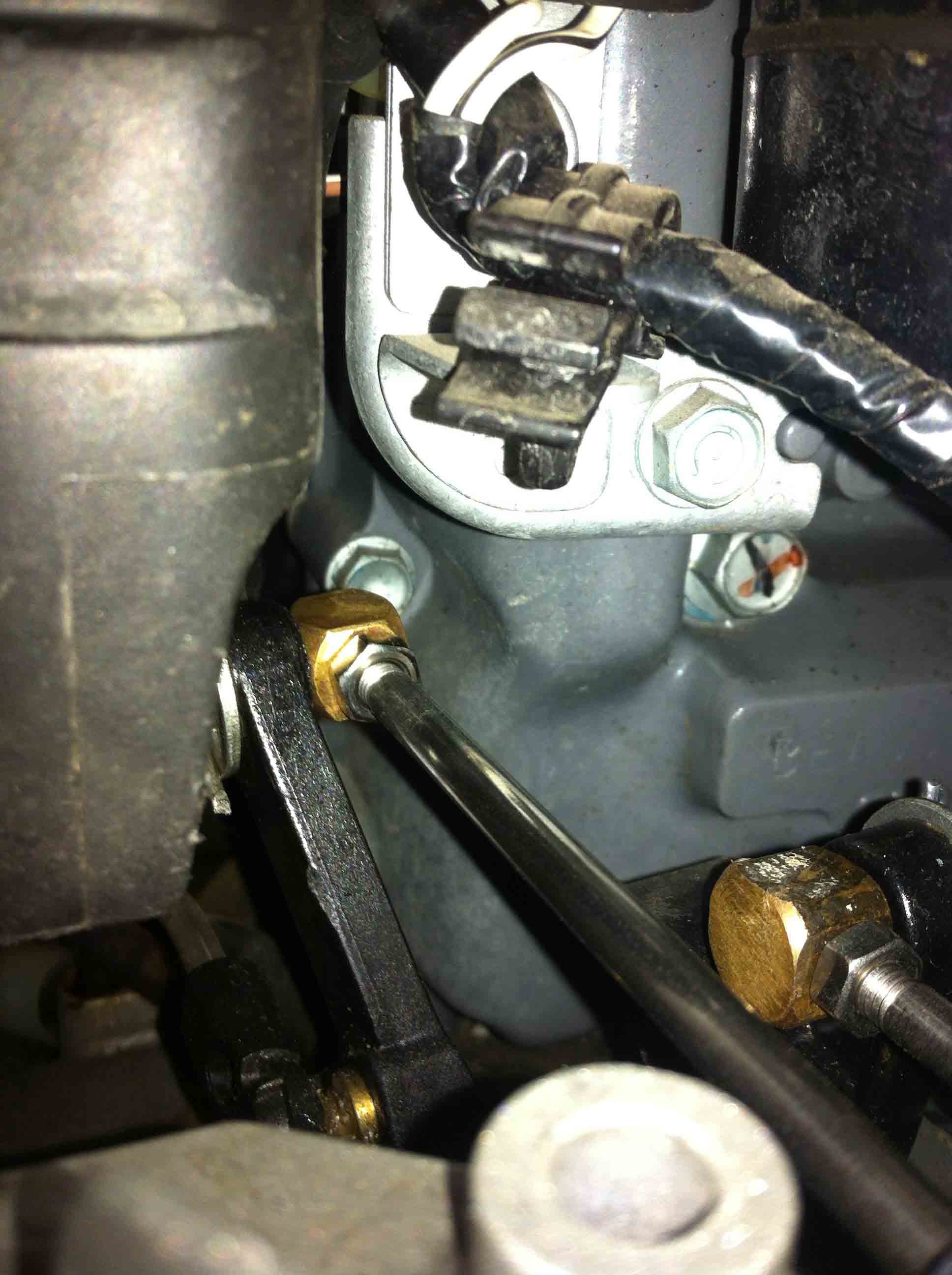

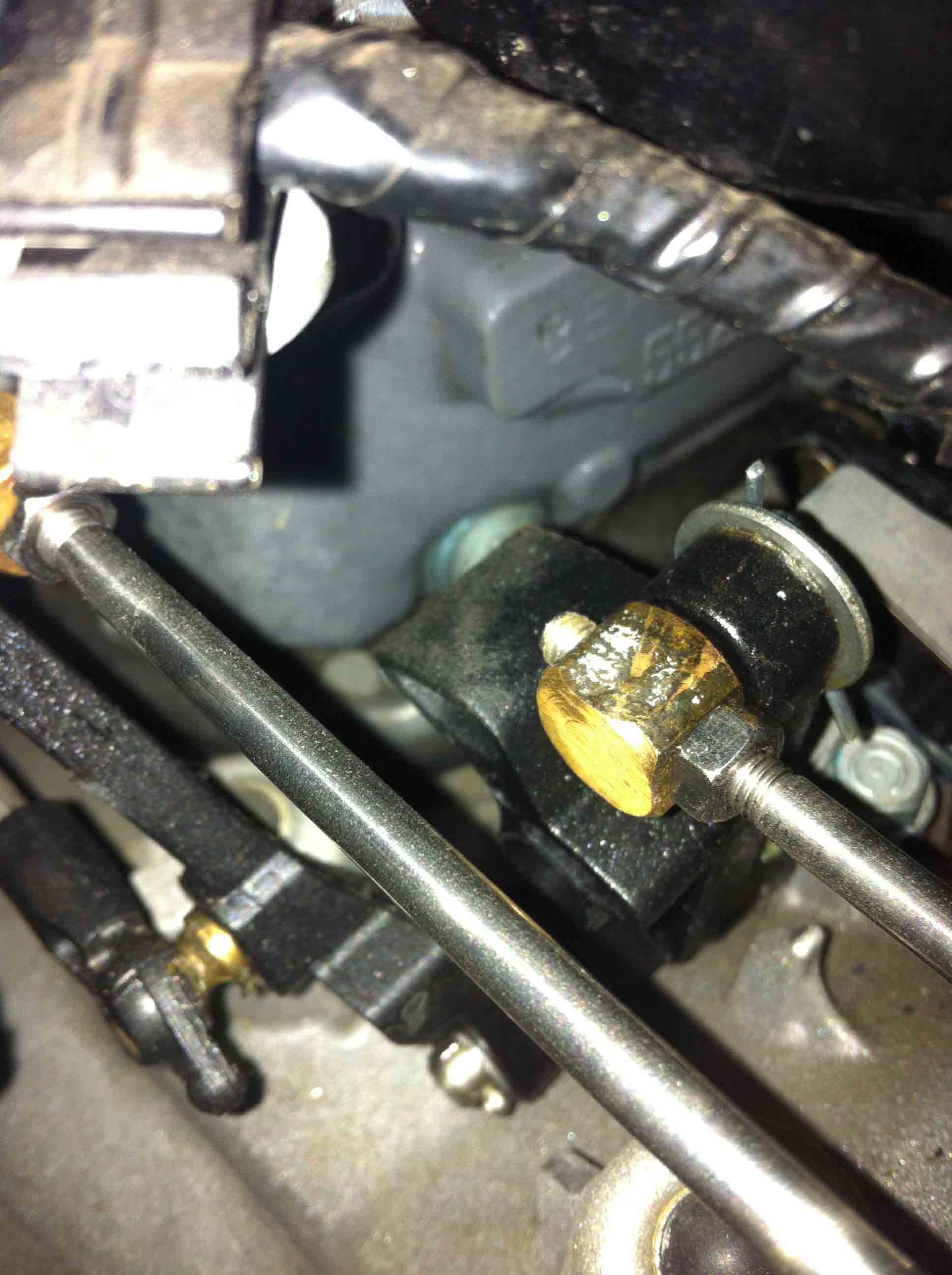

Вот фото. Надеюсь помогут!
Назва:  h30-1.jpg
Переглядів: 1760
Розмір:  202,0 КБ
ID:	88734   Щоб збільшити малюнок, клацніть по ньому
Назва:  h30-2.jpg
Переглядів: 1208
Розмір:  172,6 КБ
ID:	88735   Щоб збільшити малюнок, клацніть по ньому
Назва:  h-30-3.jpg
Переглядів: 1304
Розмір:  160,3 КБ
ID:	88736   Щоб збільшити малюнок, клацніть по ньому
Назва:  h30-4.jpg
Переглядів: 1214
Розмір:  155,3 КБ
ID:	88737   Щоб збільшити малюнок, клацніть по ньому
Назва:  h30-5.jpg
Переглядів: 1151
Розмір:  159,5 КБ
ID:	88738   Щоб збільшити малюнок, клацніть по ньому
Назва:  h30-6.jpg
Переглядів: 1194
Розмір:  122,9 КБ
ID:	88739   Щоб збільшити малюнок, клацніть по ньому
Назва:  h30-7.jpg
Переглядів: 1154
Розмір:  134,4 КБ

Спасибо ! фото подтвердило мою догадку насчет промежуточного рычага в черновом проекте я уже опробовал работает не заедая.сейчас думаю как вывести кнопку пуска и чеку глушилку

Наконец-то начали заниматся переделкой.. И мы сталкнулись с такой же проблемой: как подключить трос газа??? нам нужна тяжка на которую и будет крепится трос газа!!! так вот теперь проблема, где взять такую тягу как на фото в предыдущем посте???
у кого есть? куплю!
Добавлено через 3 минуты
Допис від Юрий163 Переглянути допис
Юра, где взяли такую тягу? признавайтесь!
