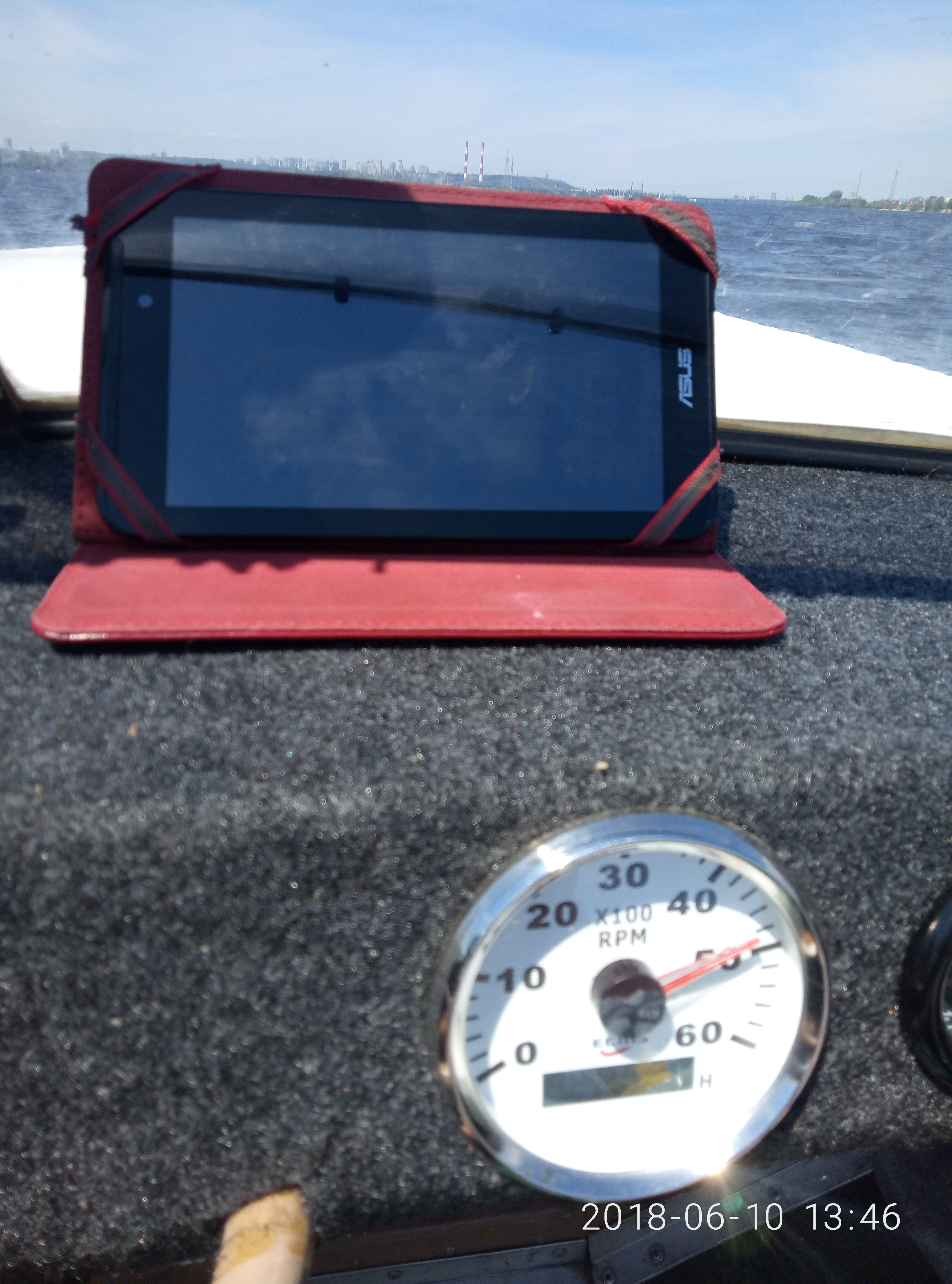

Доборго дня!Сегодня эксперементировал с наклоном мотора. Прохваты при повороте в любом положении,чем ближе наклон к транцу,тем меньше но больше брызг и тяжелее рулевое (у меня шруртрос),чем дальше от транца меньше брызг,легче рулевое но больше подхватов. Мотор больше 4800-5000об./мин.не раскручевается,скорость по gps 45км/ч. Повторюсь,винт 15. Я так понимаю нужно ставить 13.
Опстить мотор нжно на пару см. Винт поставить с шагом меньше. Угол откидки можно оставить как на фото.

Добрый день. Немножко отпишусь. Купил винт с 13 шагом. По ощущениям,стало получше. Лодка уверенно выходит на глис.,в поворотах провалы почти пропали,при крутом повороте немного подхватывает, но не критично. Двигатель стал работать как то приятние,без надрыва. Скорость не заменят,обороты по тах. 5000. больше не раскручивается.Может тах.показывает некорректно. Думаю все таки отпустить мотор на пару см.на транце,тогда прихваты должны исчезнуть. Что посоветуете? АКП вровень с килем.
