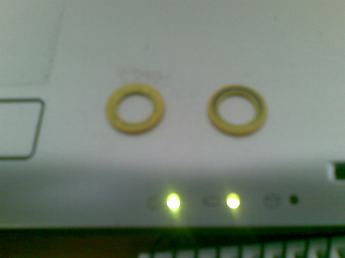

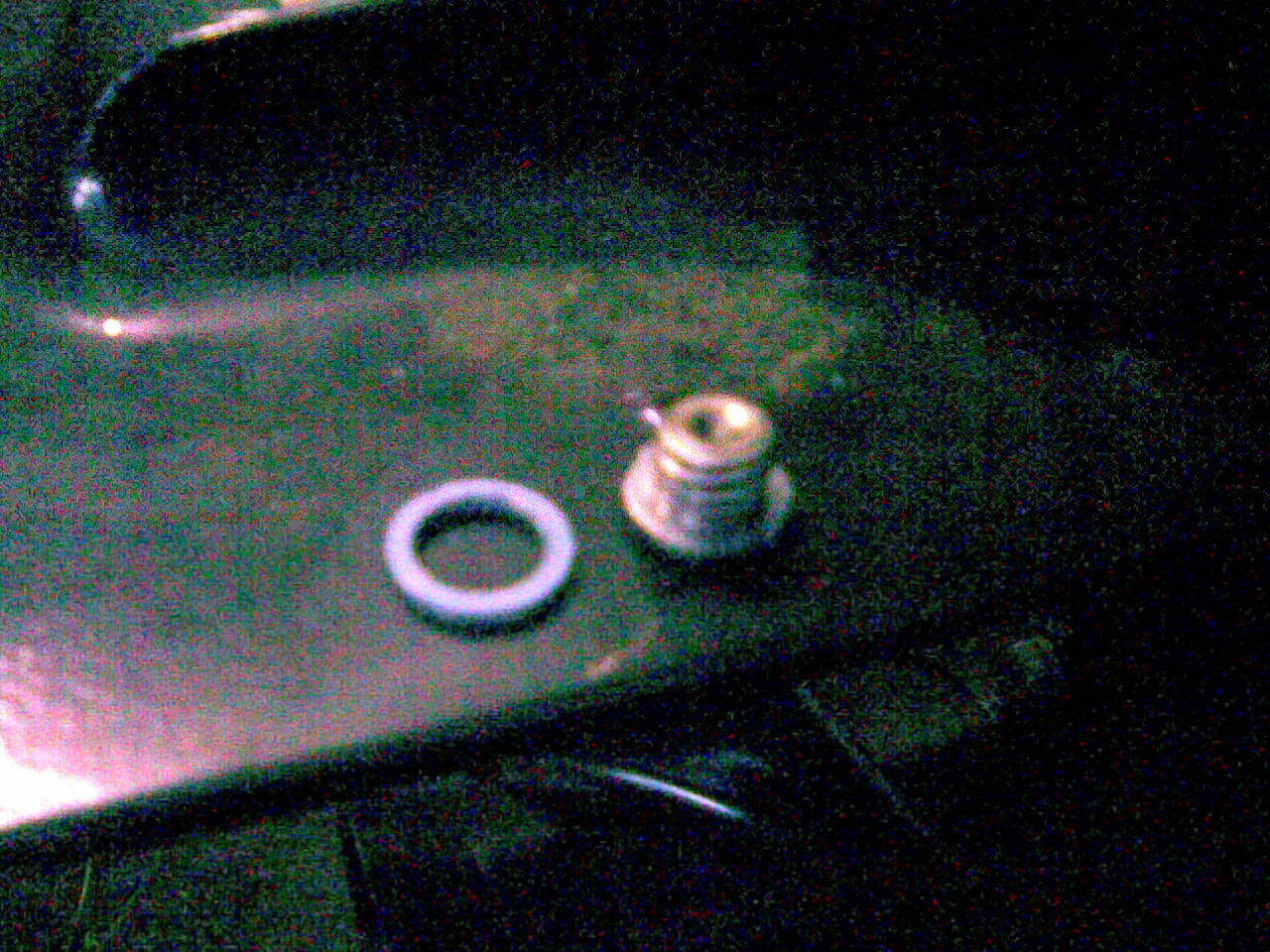

Кольцо уплотнительное, для нижней и верхней пробки(винт под шлиц отвертку, кому как нравится ), размер 14мм наружный, 10мм внутренний, 1.5мм толщина. Размер снял с мерка 50 ефи. По фотке извините, качество очень низкое, но это точно - в оригинале не резина.

сегодня купил ети 2 сальничка. Они внутри скорее металлизированы,а по поверхности прорезинины. Привез мастера с Хонды-он начал исправлять. На верхнем болте-крышке эта прокладка есть,а на нижнем нет. Кароче переделал бесплатно. Завтра заеду в обед поглядеть. По размеру как сказал popovitch. Тютелька в тютельку

Я рад что все сложилось правильно! Кстати вроде на всех "мериканских" редукторах прокладка под пробки редукторов одинаковые , про альфу-1, мерк-35,50 и двухлитровое чудовище тех кровей(сколько верблюдов - не помню), могу сказать утвердительно. И резьбы под шприцы - тоже.
