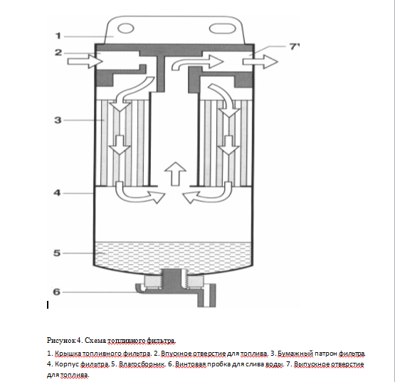

Старий 12.02.2012, 12:23   #27 (permalink)
Типово Re: Чистка форсунок - подтраивает на холостом.
Вот разрез классического фильтра-сепаратора.
Ничего не смущает? Вроде сепаратора после фильтрующего элемента.
Фильтр пропускает воду?

я и не ввожу в заблуждение, просто Вы писали о пропускной способности отверстий и засоренности, я написал о микронах. Вы решили на моей инфе сделать себе +, за ради бога!
Сепараторы центробежные за счет потока топлива это каменный век. На нормальных топливных системах сепараторы с принудительным приводом.
О площади и пропорции к микронам мне тоже известно. но очем мы говорим? Пусть последнее слово будет за Вами.
П.С. а что на счет вопроса по софту???
Сепаратор после фильтра, фильтр после сепаратора.
Ознакомьтесь плиз с сылочкой, тогда может сепаратор станет фильтром и наоборот.
Сепаратор — Википедия
Некоторые хотят быть святее чем Папа Римский...
