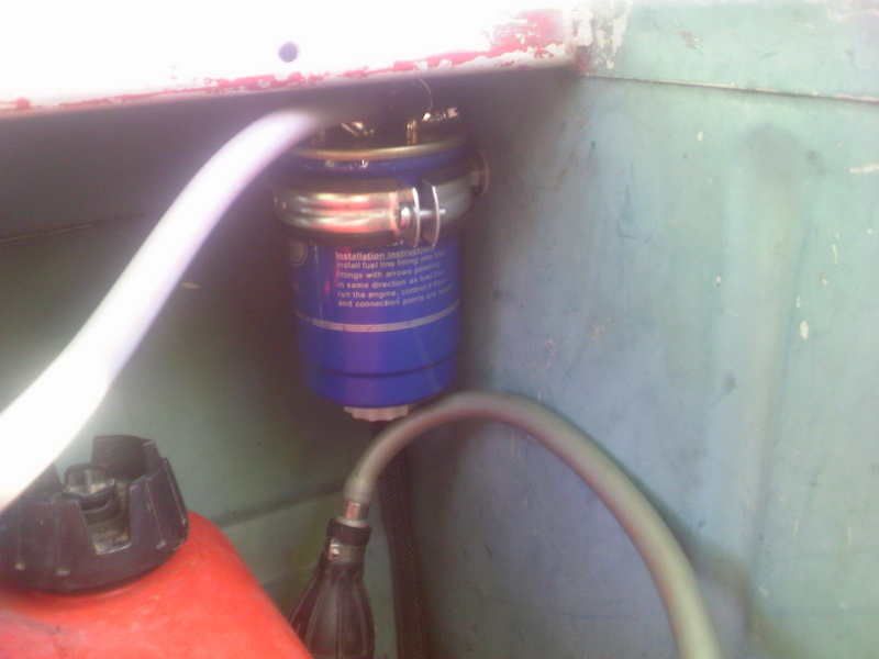

Все уже в поряде, топливка почищена, в добавок между баком и мотором установил дополнительный сепаратор отстойник.Щоб збільшити малюнок, клацніть по ньому
Назва:  PIC223_resize.jpg
Переглядів: 719
Розмір:  102,7 КБ

Что за сепаратор? Маринистый или автомобильный?
Только заметил вопрос
Автомобильный, от дизелька, стоимость 50-60грн.

На полном ходу с таким сеператором могут быть проблемы, насосик может недокачивать. Необходимо знать пропускную способность Вашего фильтра, и в запасе иметь еще один.
А с какой радости насосик может недокачивать при наличии здоровенной колбы дизельного фильтра сепаратора?
Вы видели, что с баком происходит если сапун открыть забыли? И после этого говорите про не докачивает насос......

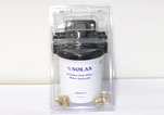

2 Руслан35 Есть что то что Вы не оспариваете, или это лично ко мне?
Для установки на катера существуют специальные морские сепараторы, и даже они имеют свои характеристики.
П.С. Не надо только разводить кашу по столу что это девайс для богатых и дорогой, что это реклама бренда и т.д. и т.п. покупайте дешовые фильтры потому что такой у меня и у кума и у друга...
ПРОШУ ПРОЩЕНИЯ у Форумчан за тон! С аважением Войс!
Назва:  w_01.jpg

Я высказался по поводу фильтра на фотографии-он действительно может стать проблемой на воде(практика). По поводу фильтра за 10грн. прошу не путать-в нем банальная сетка и сей фильтр называется грубой очистки, воду он держит весьма обстрактно. У меня на рыбацкой Газели тоже такой стоит, но я четко понимаю его возможности и назанчение. Тракт М25EFI представляю, владе, продал, жалею, к сезону найду и куплю! По поводу производительности ТНВД автодизеля и ПЛМ думаю обсуждать не стоит.

Уважаемый! У нас прямой угол, или точка кипения? При чем тут производительность дизельного тнвд к ПЛМу?
Дизельный фильтр, от бензинового отличается размером ячейки фильтрующего элемента, дизельный пропустит бензо-маслянную смесь, а на бензиновом элементе останется масло. Пропускную способность определяет диаметр входного, выходного штуцера и засоренностью элемента.
"Банальная сетка" за 10грн, держит воду, проверено, просто не надо запускать замену.
