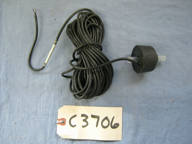

RINO, какие проблемы? Если есть HDS - докупаем датчик расхода топлива (примерно 100у.е) и подключаем его к прибору,правда понадобится ещё СТАРТЕР КИТ (80$).Далее при заправках топливом вводим кол-во заправленного топлива и прибор считает расход.При настройке измеряем потребление топлива мерной ёмкостью,если нужно - вводим корректировки в прибор. Если нет HDS то мультиприборы Хонда ( топливные параметры отображает спидометр ) подключаем и всё,вопрос решён.Автомобильный БК на импортной лодке с нормальным мотором это очень несерьёзно.

Если есть HDS и есть возможность купить за 180уе датчик с шнурком, это лучший вариант чем купить за те же деньги автомобильный БК. Но тема про автомобильный БК.
